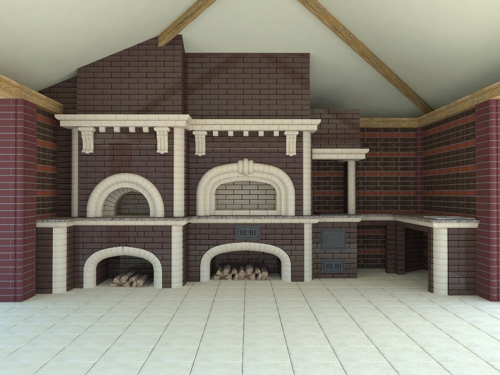

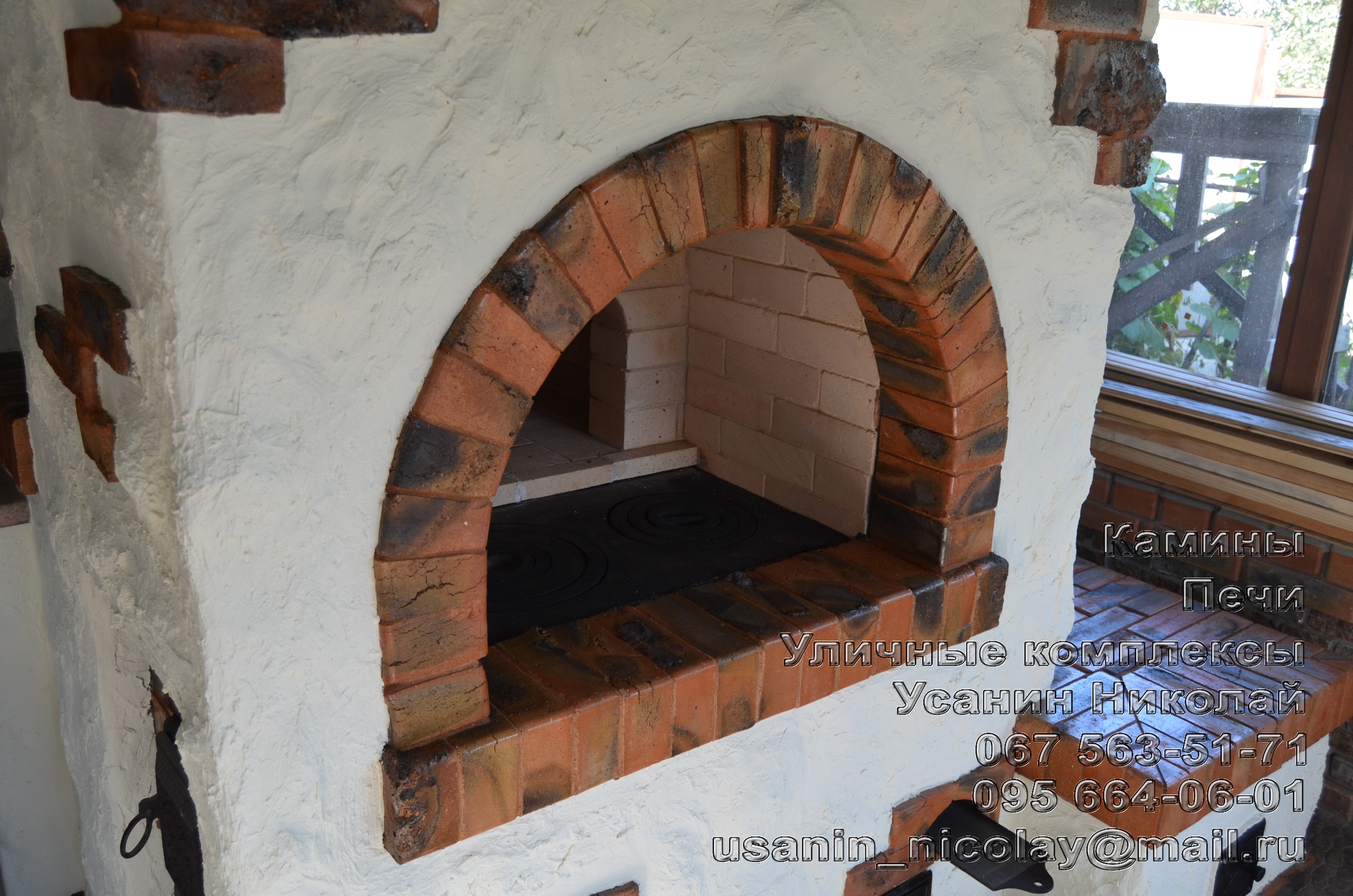

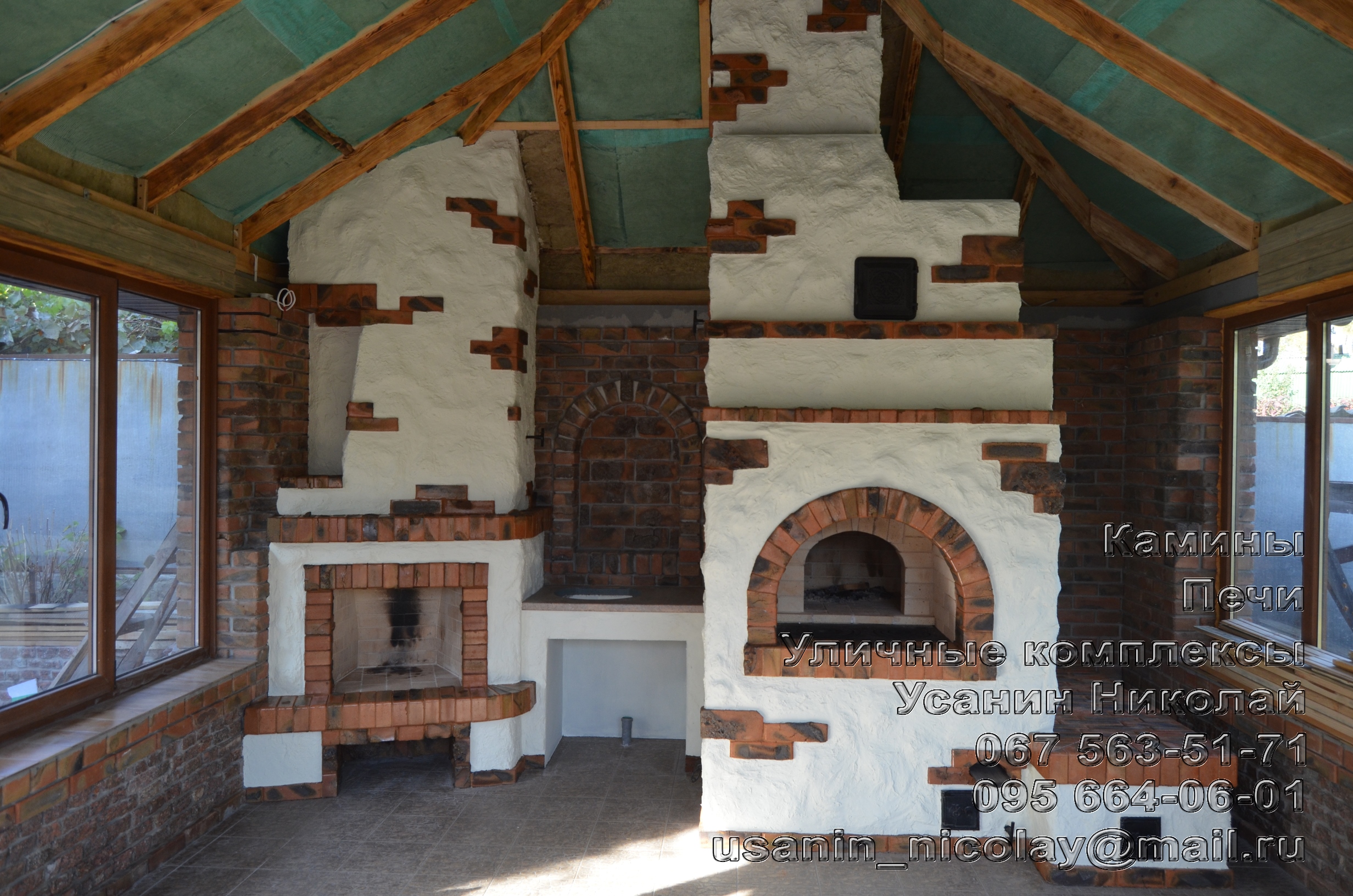

Комплекс в закрытой беседке. Эдакой летней кухне в 30 м2
Открытый камин, будет использоваться, как мангал в том числе
Русская печь, на шестке варочная поверхность на две комфорки, лежанка.
Ну и мойка между ними.

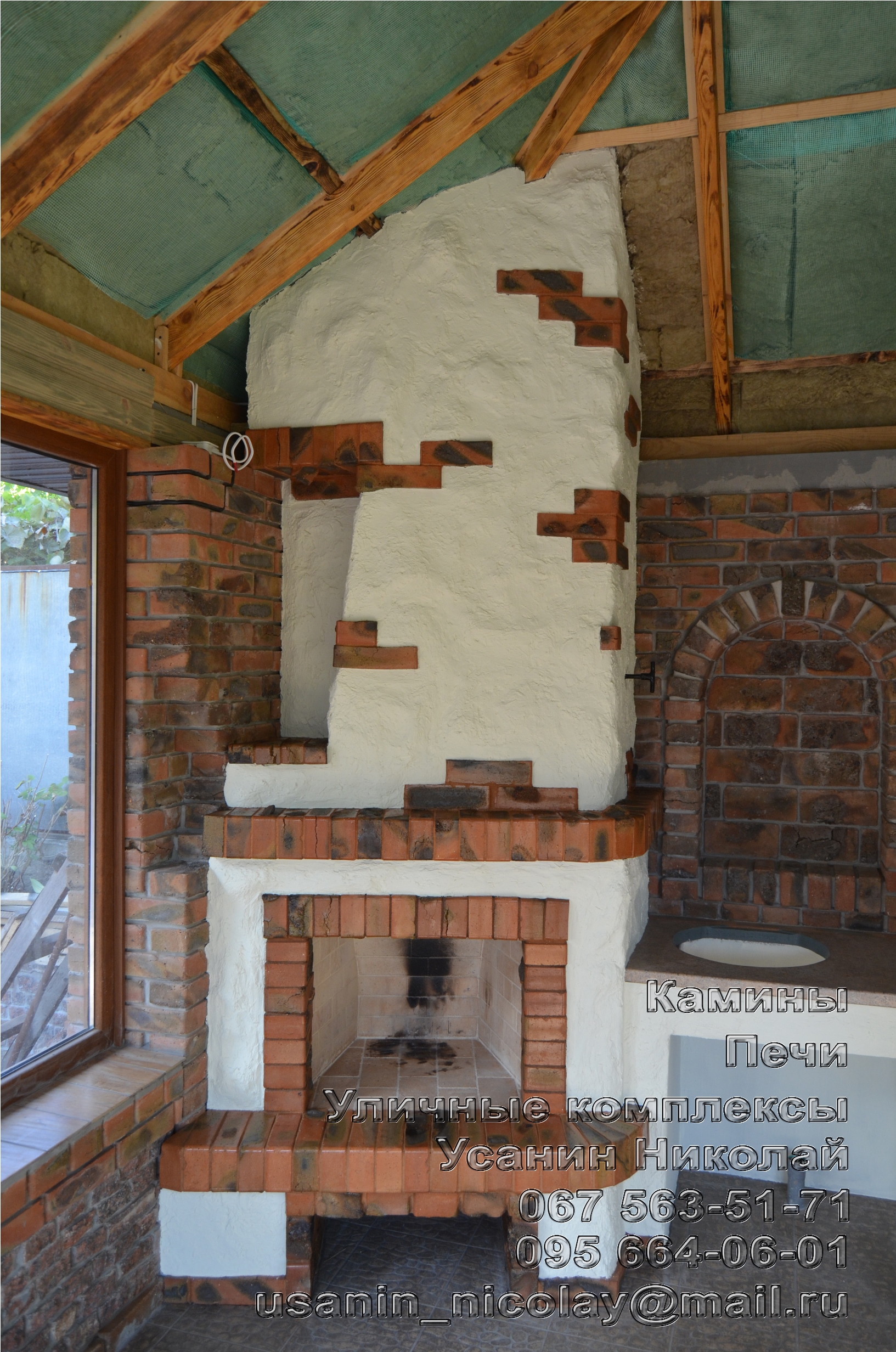

Отделка:
Штукатурка "мазанка" с настоящей соломой
Кирпич "железняк", отбраковка с кирпичного завода

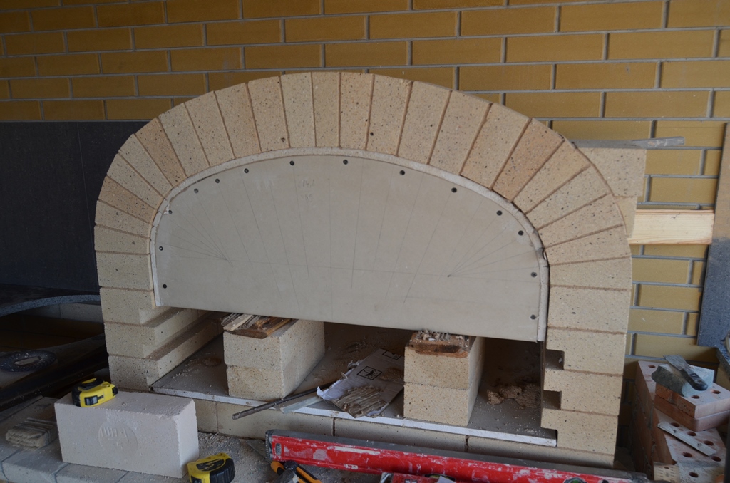

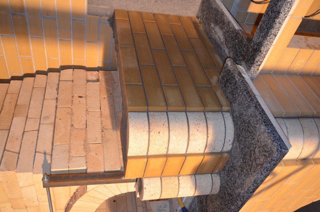

Возвращаемся к прежней работе...
Промежуточные фото

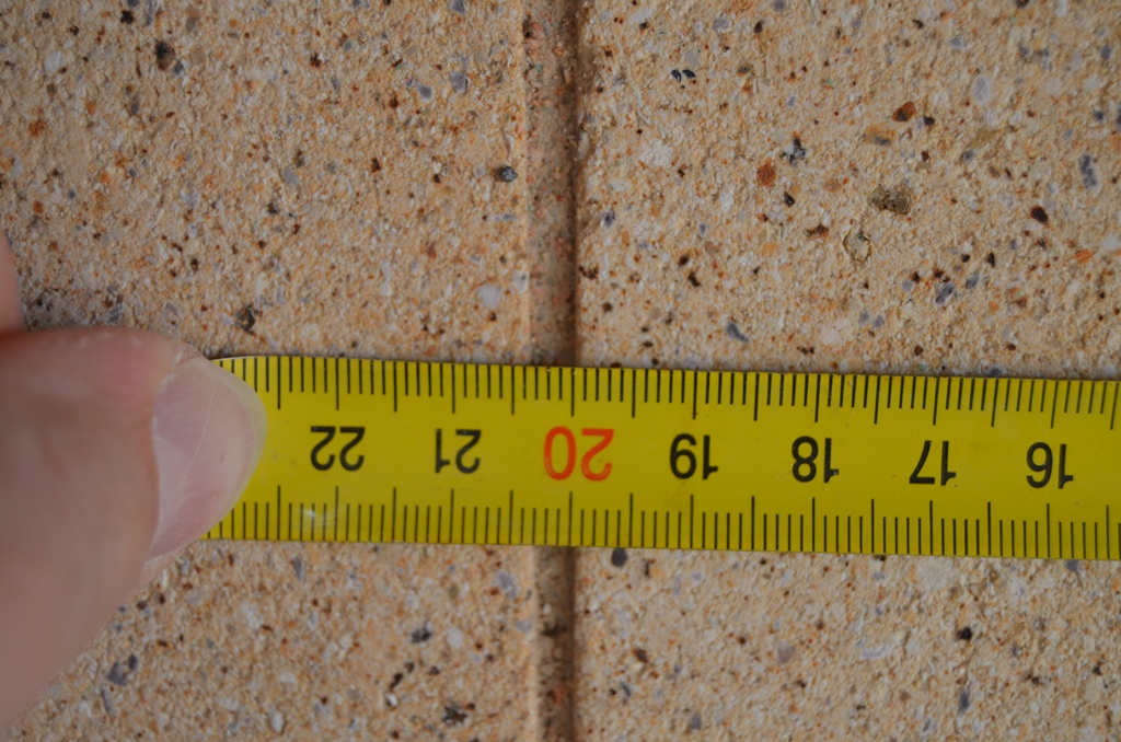

1. Первая арка замкнута
2. Швы на арке

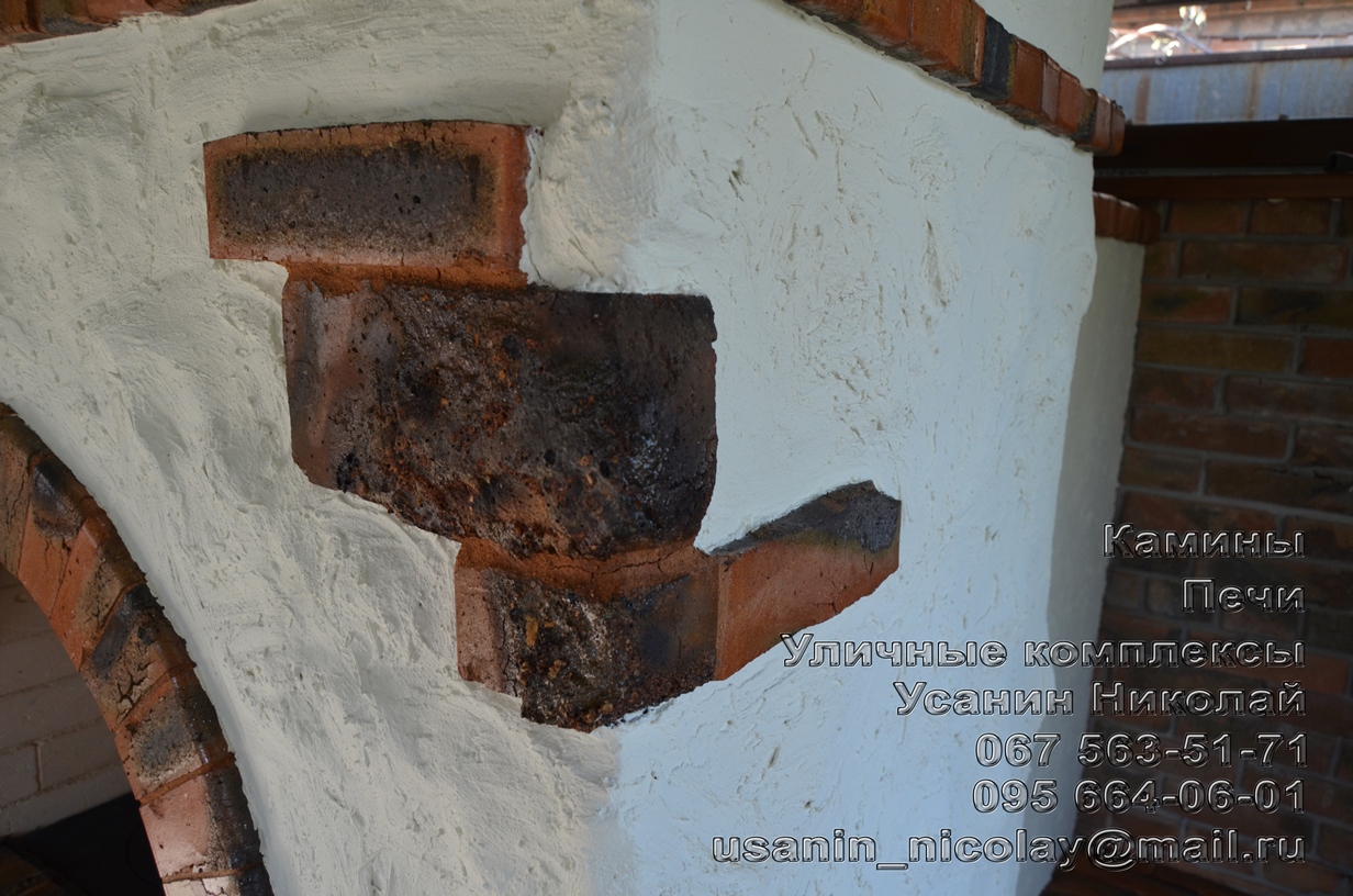

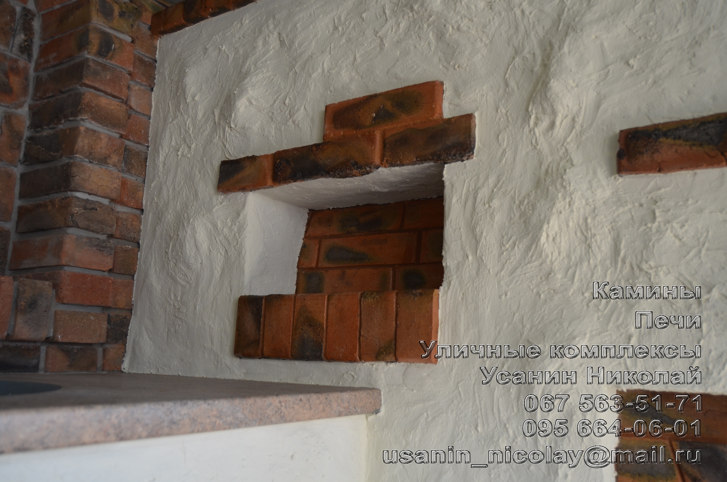

Николай, вопрос - солома в мазанке, это дань традициям или что то другое?
Просто, если ради структуры, то сейчас с современными печными штукатурками все что угодно, любая структура, но солома?
На эту тему, пикол: у австрийского производителя печных материалов е RATH есть оочень дорогие глиняные штукатурки и к ним льняная ткань, "юта" называется - 50 метров 500 евро стоит. Как то спрашиваю австрийцев, в чем прикол - говорят, ну как, это же все натуральное, у нас есть клиенты завернутые на экологии, вот это для них..
Как то заезжаю у нас под Минском, где продают стройматериалы и смотрю, лежит эта льняная ткань белорусского производства за два доллара пачка в которой десять кв. метров, под названием "Техническая ткань". Спрашиваю продавца - а куда вы ее продаете? Тот так, засмущавшись, ну кто как, иногда печники берут, наша уборщица ей к примеру полы моет.. Когда озвучил, что в Австрии 50ти метровый рулон такой ткани стоит 500 евро.. не знаю, судя по выражению лица наверное не поверил даже)
Миша, да собственно тут прикола никакого нет... Просто заказчику понравилась текстура отделки в одном из наши местных ресторанчиков в народном стиле... Я посмотрел... Дома у него,как у человека, любящего землю, сад, работу на земле, было ОЧЕНЬ много тюков соломы... Мы поэксперементировали с пропорцией и он получил, ту фактуру,которая ему понравилась

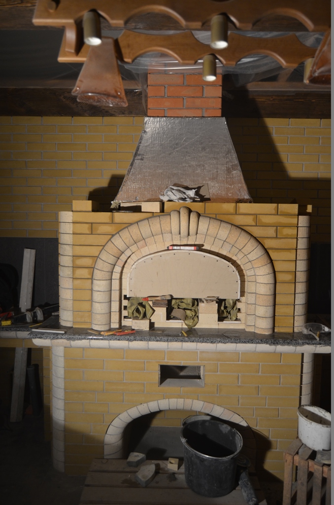

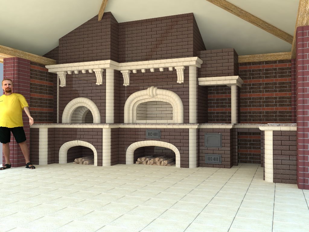

Пока суть да дело...
Планируется примерно вот такой комплекс. Работы планируется начатся через полторы недели. О чем уведомлю чуть позже:)

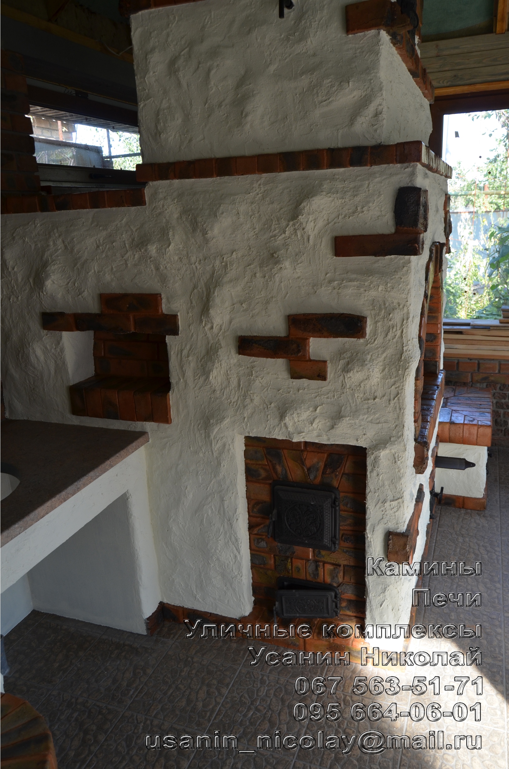

Коля, а что такое над варочной плитой?
Пожелание заказчика сделать вытяжку, чтобы паром и жиром не пропитывалась вагонка на потолке. Внутри стоит зонтик вытяжки и будет выводится за стену
А тяга при работе вытяжки не опрокинется? И в советских, и в европейских нормах запрет на механические вытяжки в помещениях с котлами/печами, если только нет такой же механической приточки.
Как то был у меня случай. Сделал камин. Зажег, работает отлично. Недели через 3-4 звонит заказчик, дымит камин. Приехал, зажигаю, работает. Почесали затылки и я уехал. Проходит время, опять звонит заказчик. Дымит камин. Елы-палы, еду опять. Зажигаем, работает. Я смотрю на него удивленно, он только глазами моргает. Так я ездил раз пять. То работает камин, то нет. Я уже и не знал, что делать. И вот как то в очередной приезд, зажигаем камин работает , как часики. На кухню заходит жена заказчика , включает вытяжку и камин начинает дымить( опрокидывает тягу). А зал был с кухней в виде студии. Вот так я с этой вытяжкой помучился :D. Ну тут моя вина была, забыл сказать об этом заказчику и думал, что он это понимает и не включает вытяжку во время работы камина. Теперь с этими вытяжками заранее всех предупреждаю по сто раз
Андрей, это правильно.. Только тут другой случай - это же беседка. Хотя окна в ней будут, но она не будет настолько герметичной как дом. Окна в ней будут выполнять больше ветрозащитную функцию... Поэтому в данном случае это допустимо будет.. Цель вытяжки - действительно предотвратить налипание жиров на вагонке...

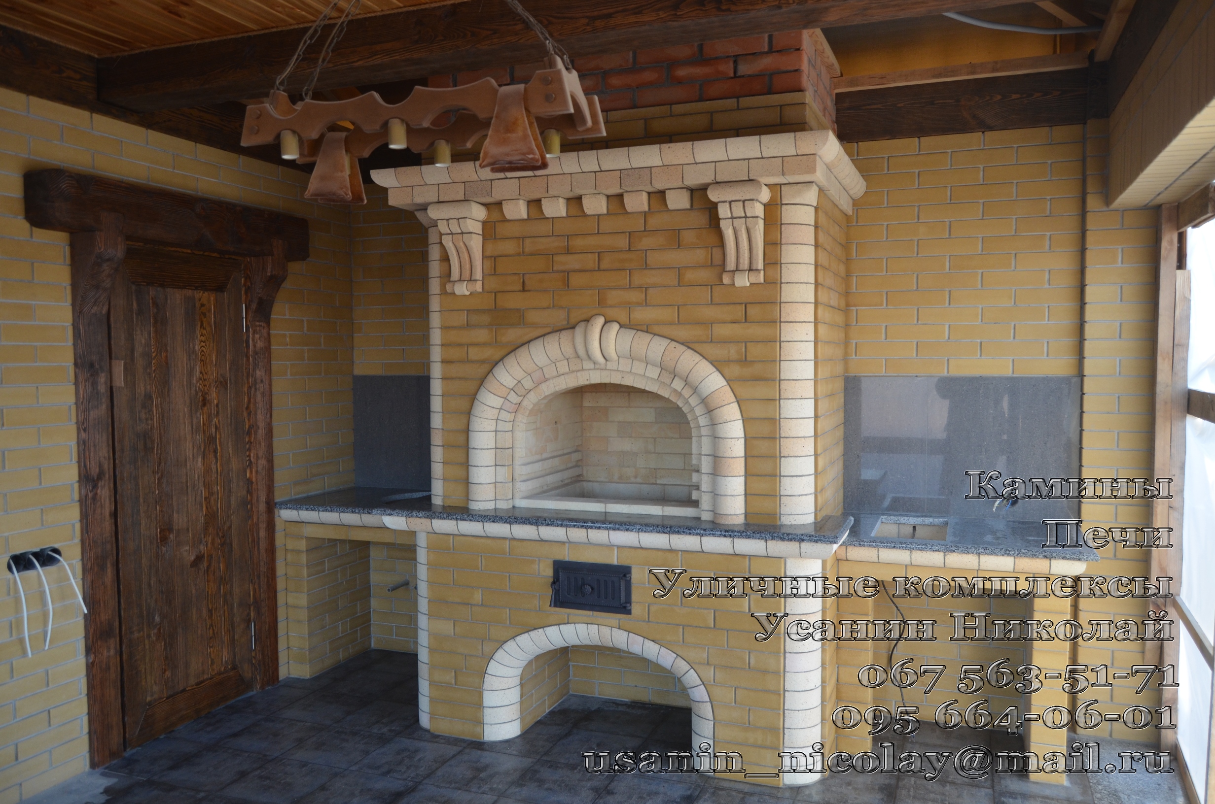

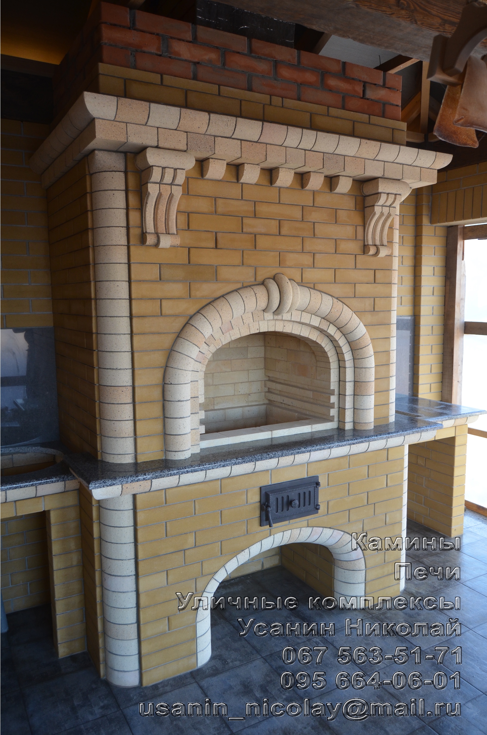

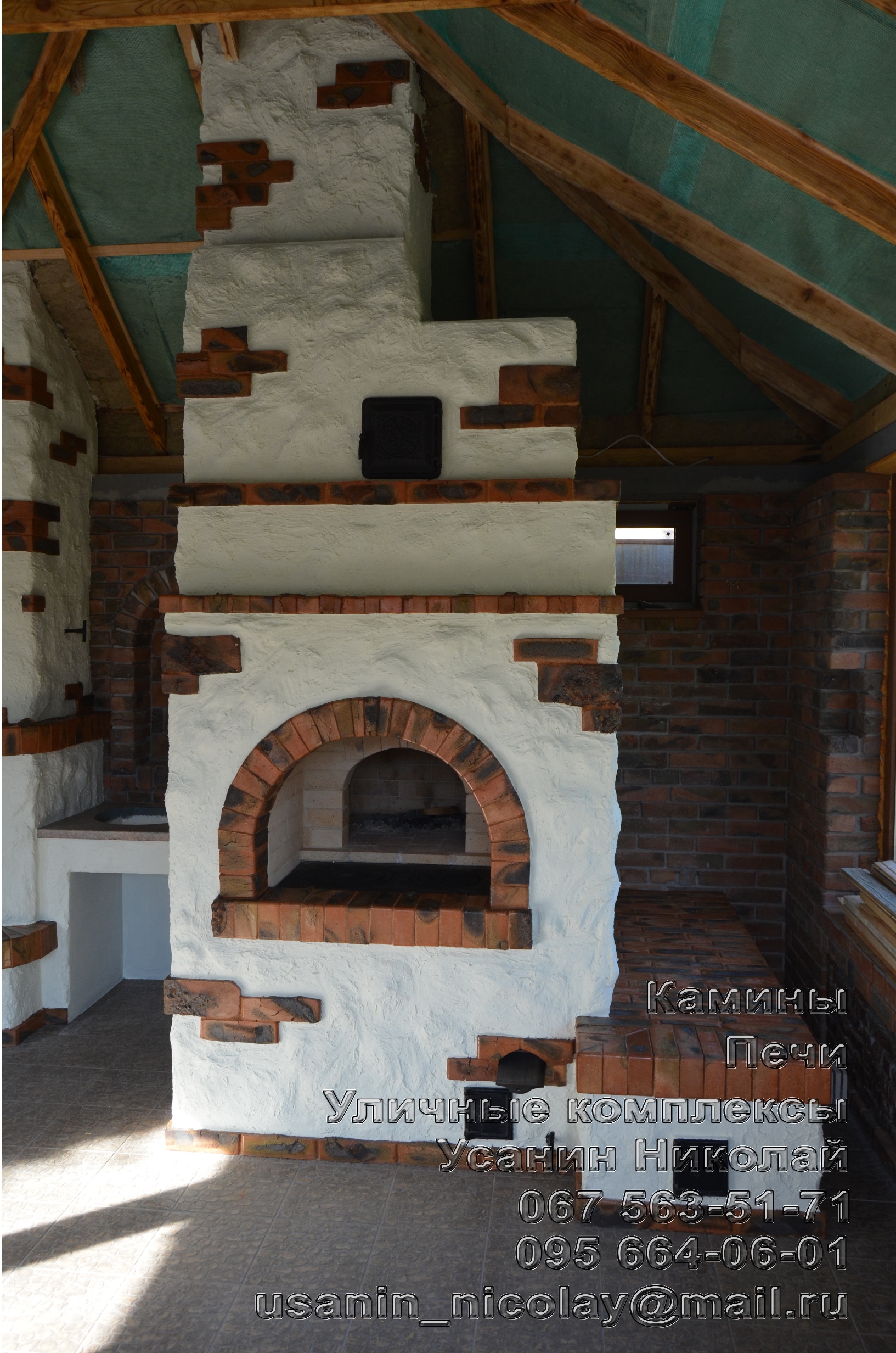

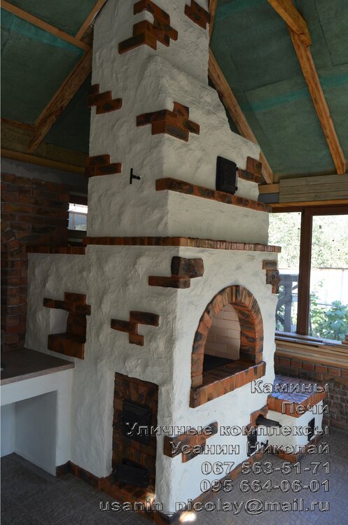

Все... ФИНИШ...:beer:
И сердечная благодарность заказчика:\"\":
Весной установим мойку слева и электро плиту справа. И кирпичик еще прочистим и пропитаем. Тогда уже будет финальная фота для портфолио.:good:
