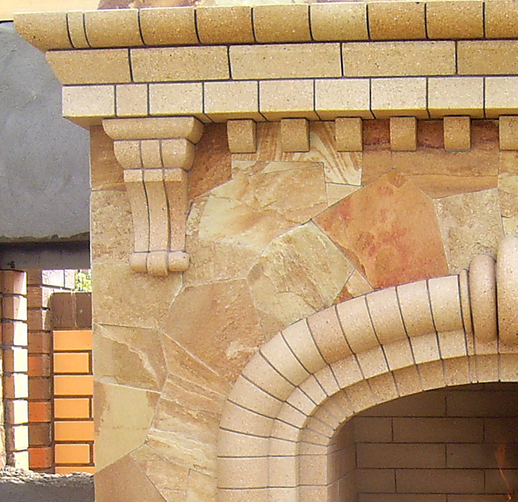

Поздравляю с окончанием! Отличная работа! А я капители немного по другому стал делать, спереди намного лучше они стали смотреться.
Саша, спасибо. Следующий комплекс хочу еще немного красивше сделать

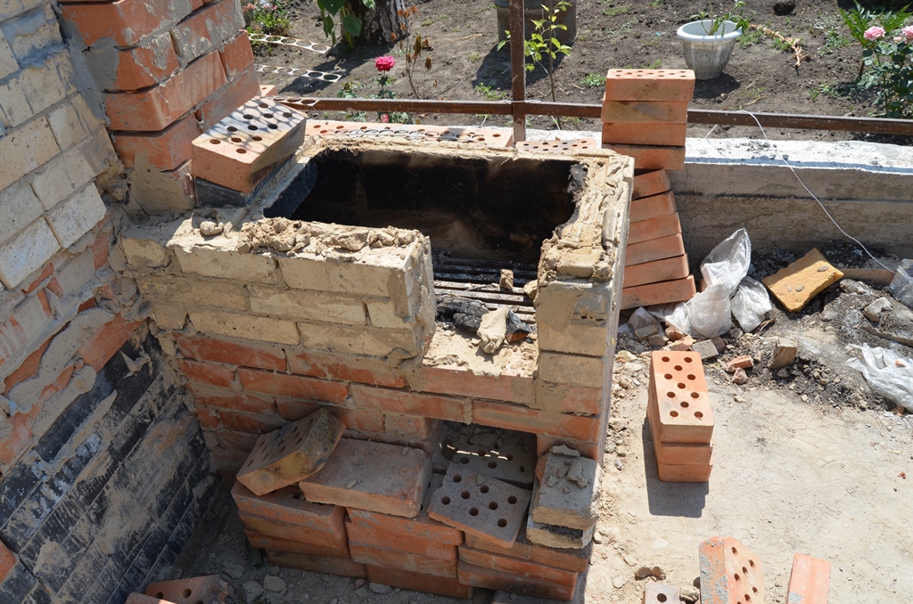

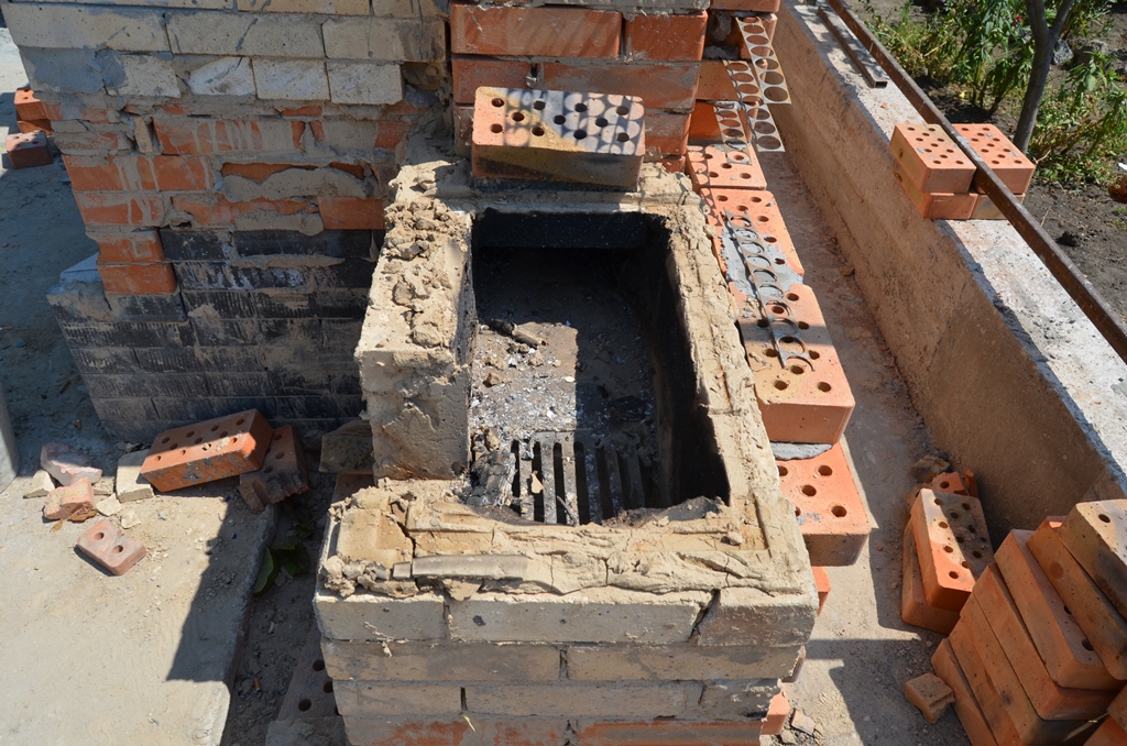

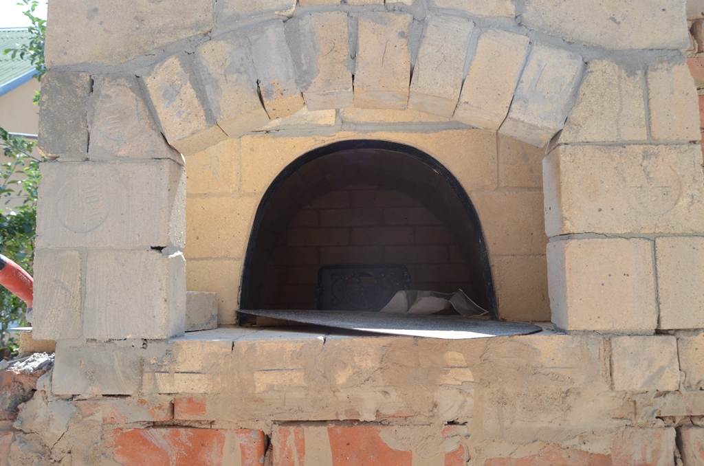

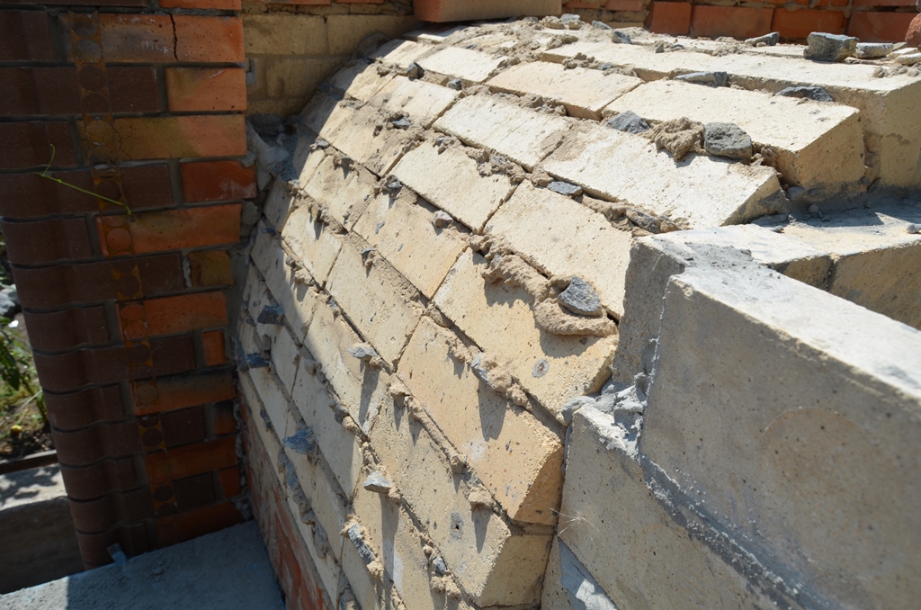

Вот этот шедевр...
Причем ребятам показали, что примерно хочет заказчик... Ответ:" ВСЕ СДЕЛАЕМ"
Заказчик купил варочный настил SVT, так они его на глину посадили:shock:
Да собственно комментировать я думаю тут не уже не нужно:fool:
Жаль, что человек столько времени потерял и нервов с этими "работягами"
Вот этот шедевр...

Разбирали разнорабочие заказчика... Почистили кирпич, и сложили штабелем в беседке и он ждет своего часа... А час начнется уже завтра... Заезжаю с инструментом на объект и начинаем делать нашу любимую работу : точить, шлифовать :\"\":
Ну а будет на этом месте, то что я и показывал ранее

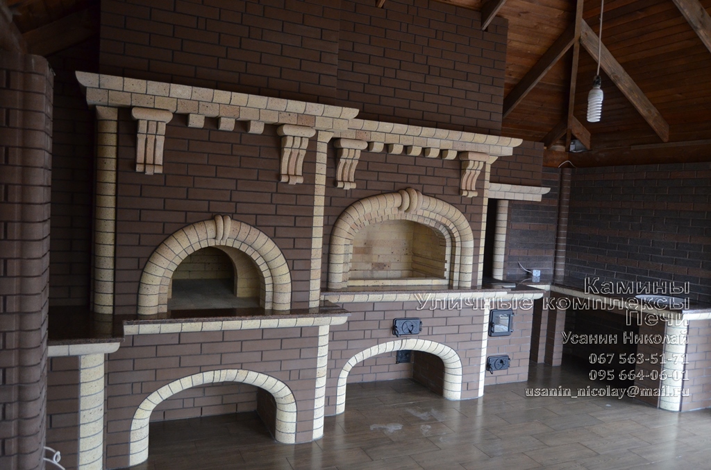

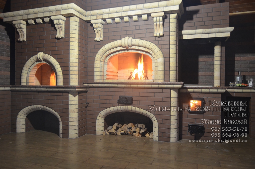

Итак, ФИНИШ... :\"\":

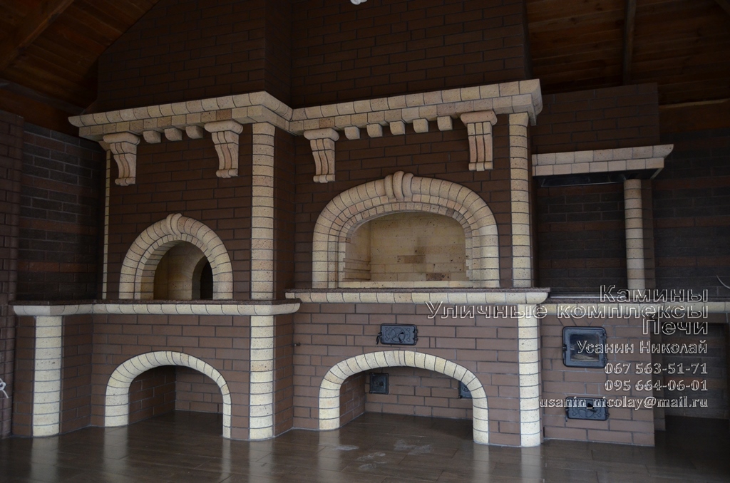

Вот, что было...

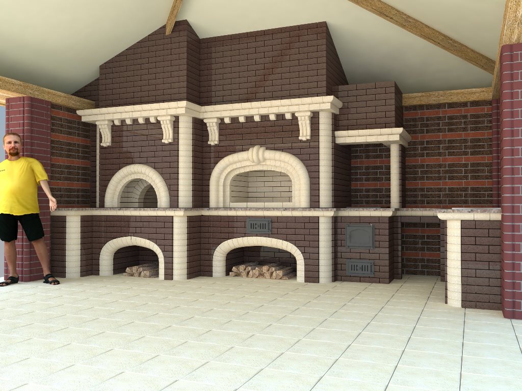

Вот, что планировалось

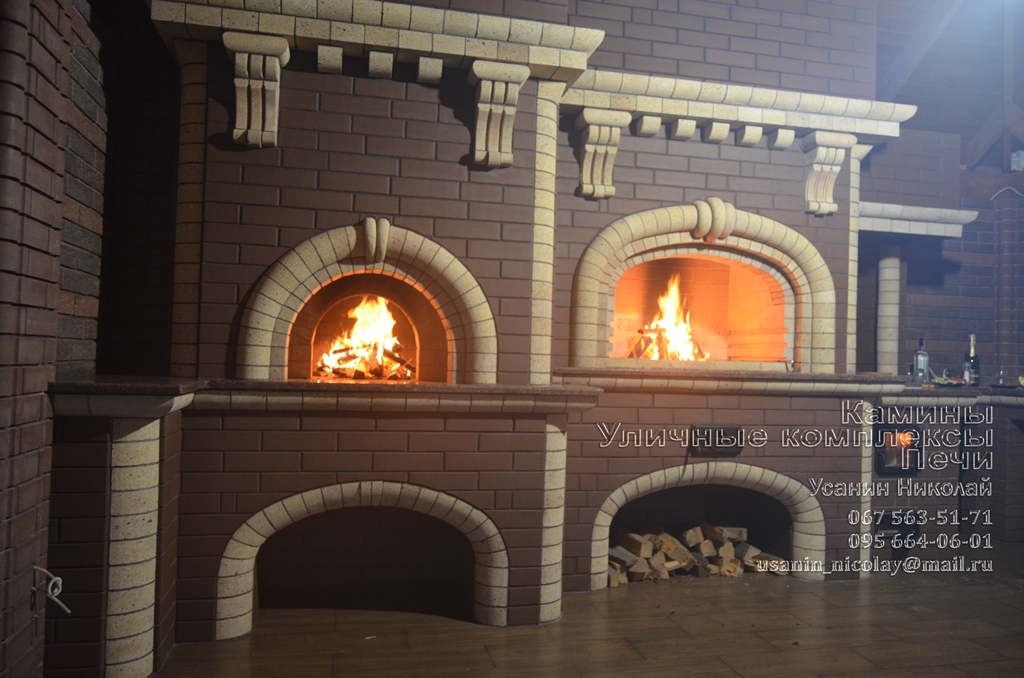

Вот что получилось в итоге:beer:
Ну и с огоньком, конечно...:)

Ну а в живую, я тебе скажу смотрится просто БОМБЕЗНО!!!
Видимо заказчик не понял твоего намёка с проектом.Как по мне там была правильная картинка( по цветовому решению).Ну а по поводу как смотрится,то тут и слепому всё видно:good:

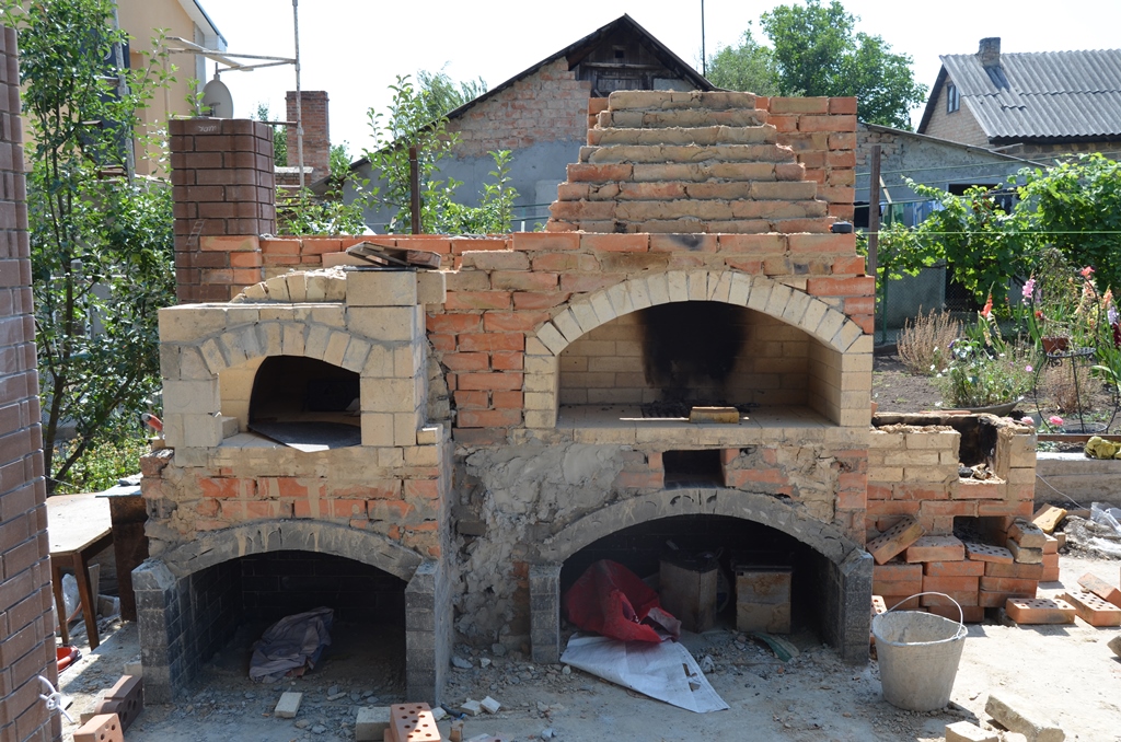

Промежуточные фото.
Скоро финиш
А для чего используется металлическая конструкция? Ведь в предыдущих работах она не использовалась. Заранее спасибо!
Вы внимательный читатель...:)
Назначение простое - стянуть конструкцию, чтобы арка её не раздвинула, при нагреве остывании топки.

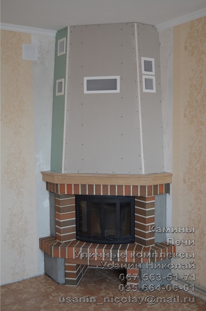

Небольшой камин e одного из форумчан
Топка NORDPEIS Harmony NI-25 (на копоть на стекле внимания не обращаем, т.к. её просто не топили в нормальном режиме)
Гребенки и предкаминная полка кирпич КЕРАМЕЙЯ МАГМА ДИАБАЗ
Расшивка кирпича Quick-mix (бежевая)
Полка - дуб
Рисовали вот это фото 1
Получили вот это фото 2

Николай,а скажите пожалуйста чем вызвано не совпадение (расположение)декомпрессионных решёток с проектом.:friends:
Как всё таки правильно делать?:beer:
