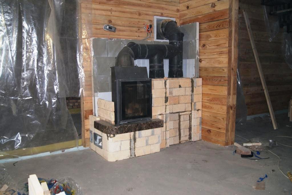

Николай,а скажите пожалуйста чем вызвано не совпадение (расположение)декомпрессионных решёток с проектом.:friends:
Как всё таки правильно делать?:beer:
А , Игорь а тут есть одна хитрость. Вы ее увидели?:)
Вент канал в стене слева от портала сыграл роль?
Именно так:)
Обилие решёток всегда наводит на уныние:)
Игорь, а что делать, по уму же нужно сделать. Тем более на белом фоне отделки они растворятся и не будут так контрастно смотреться, как сейчас
а что делать
Я на угловых ставлю либо одну на морду но большую,либо две по бокам.Вентиляция если рядом то переношу её в каминный короб .Итого остаётся либо 2(центр и вентиляция) , либо 3(боковые и вентиляция):beer:
А мы боремся с таким
Я думаю Игорь, будет и на нашей улице праздник:)

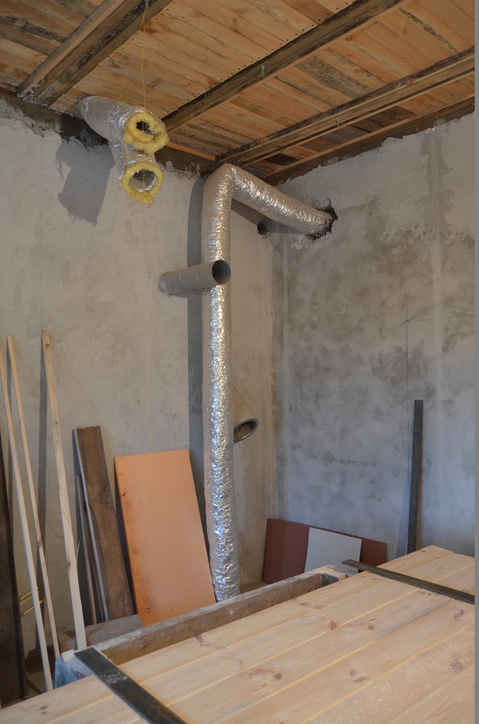

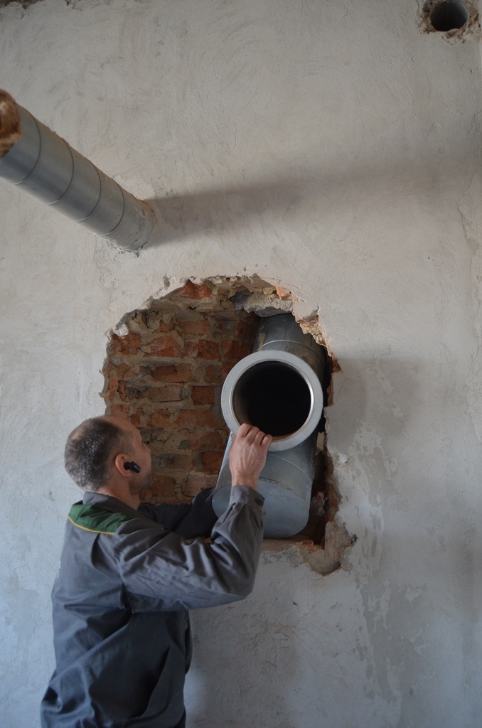

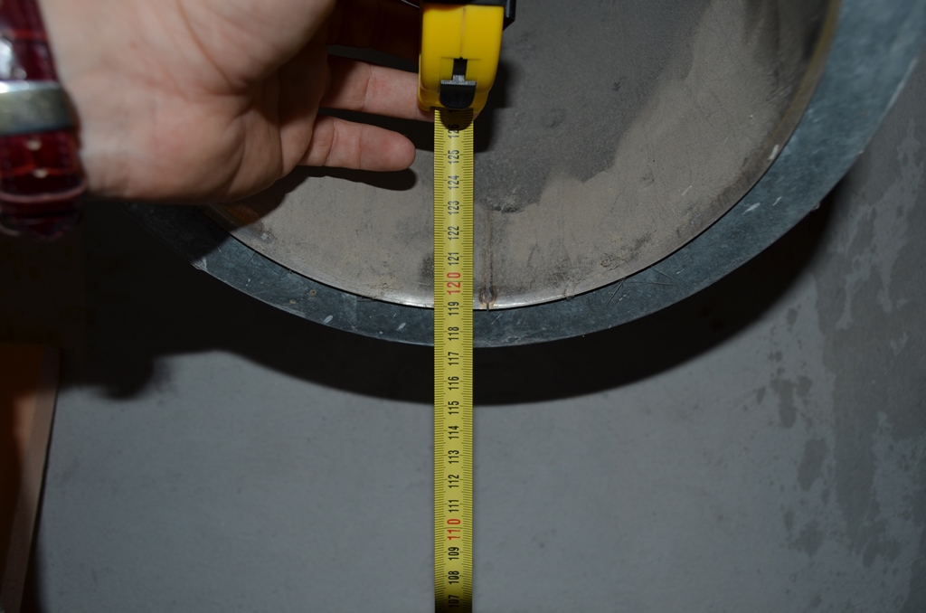

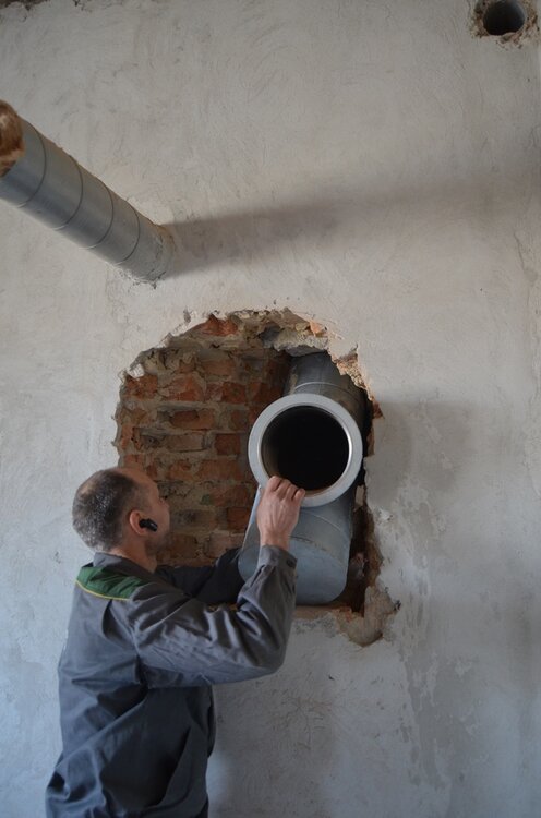

Интересно место дислокации. Вот что было до начала работ. Дымоход и разводку воздуха делали одни товарищи.
Высота врезки в дымоход даже не дотягивает до 120 см:fool: Как они хотели подключать топку, никто не знает. Разводка воздуха, так же выглядит шедеврально:)

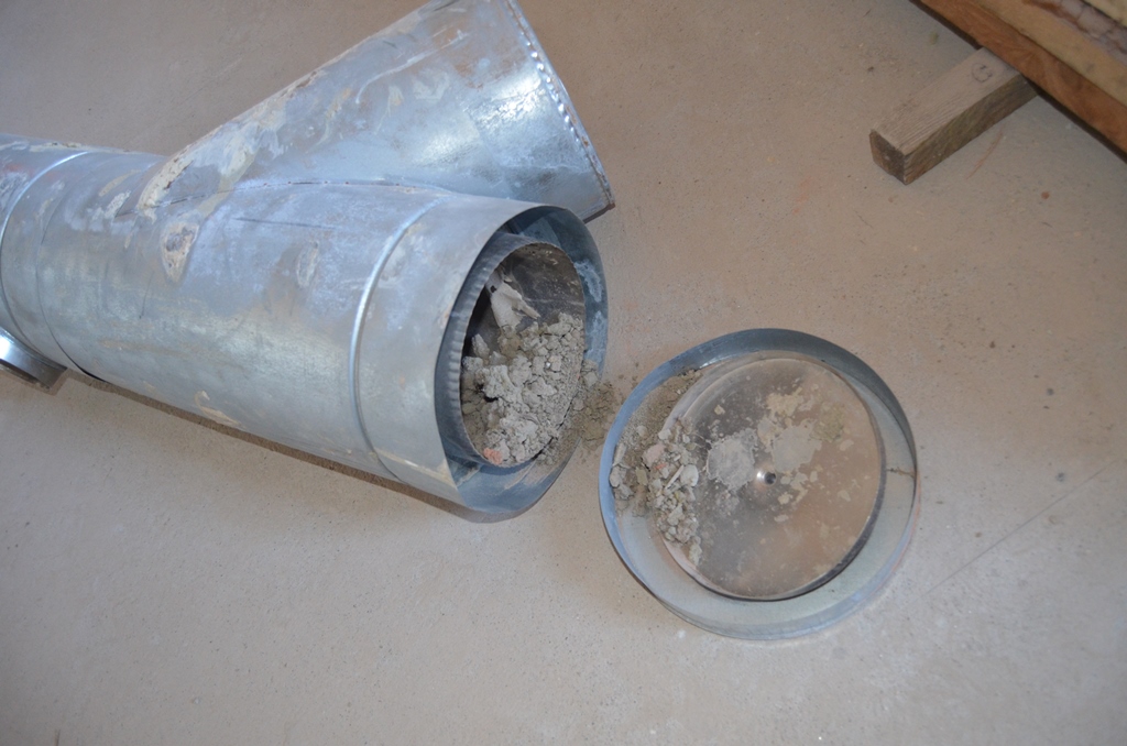

Но самое интересное оказалось внутри..... Готовы?
Змінено користувачем usanin_n
Вот он это шедевр..

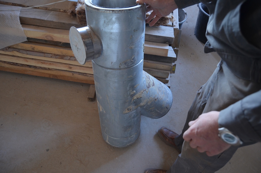

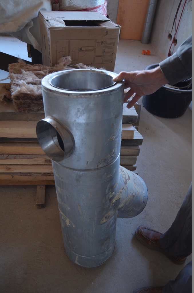

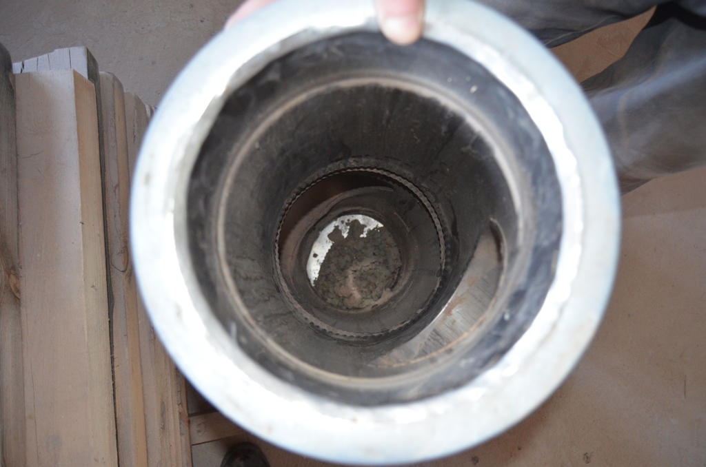

Что скажите о таком расположении ревизии в трубе - сразу НАД тройником? :fool:
Лейка забита внутри раствором
Но и это не всё... Продолжение будет
Скажи спасибо за это предыдущим монтажникам а то пришлось бы целый метр вскрывать.А так поменяешь местами и будешь в шоколаде.Мне только не понятна идея с тройником в 45 гр и лейкой? Неужели есть надежда что конденсат будет течь в лейку?:D
Игорь, ты лишком много хочешь знать. Профессиональные секреты не разглашаются:)

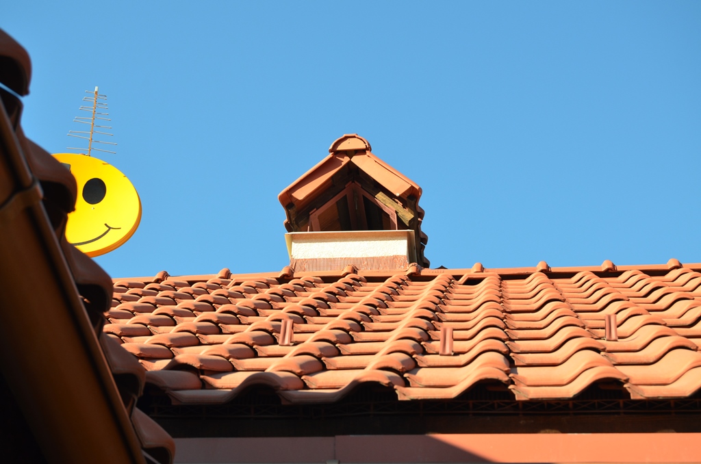

А продолжение ожидает нас на крыше.

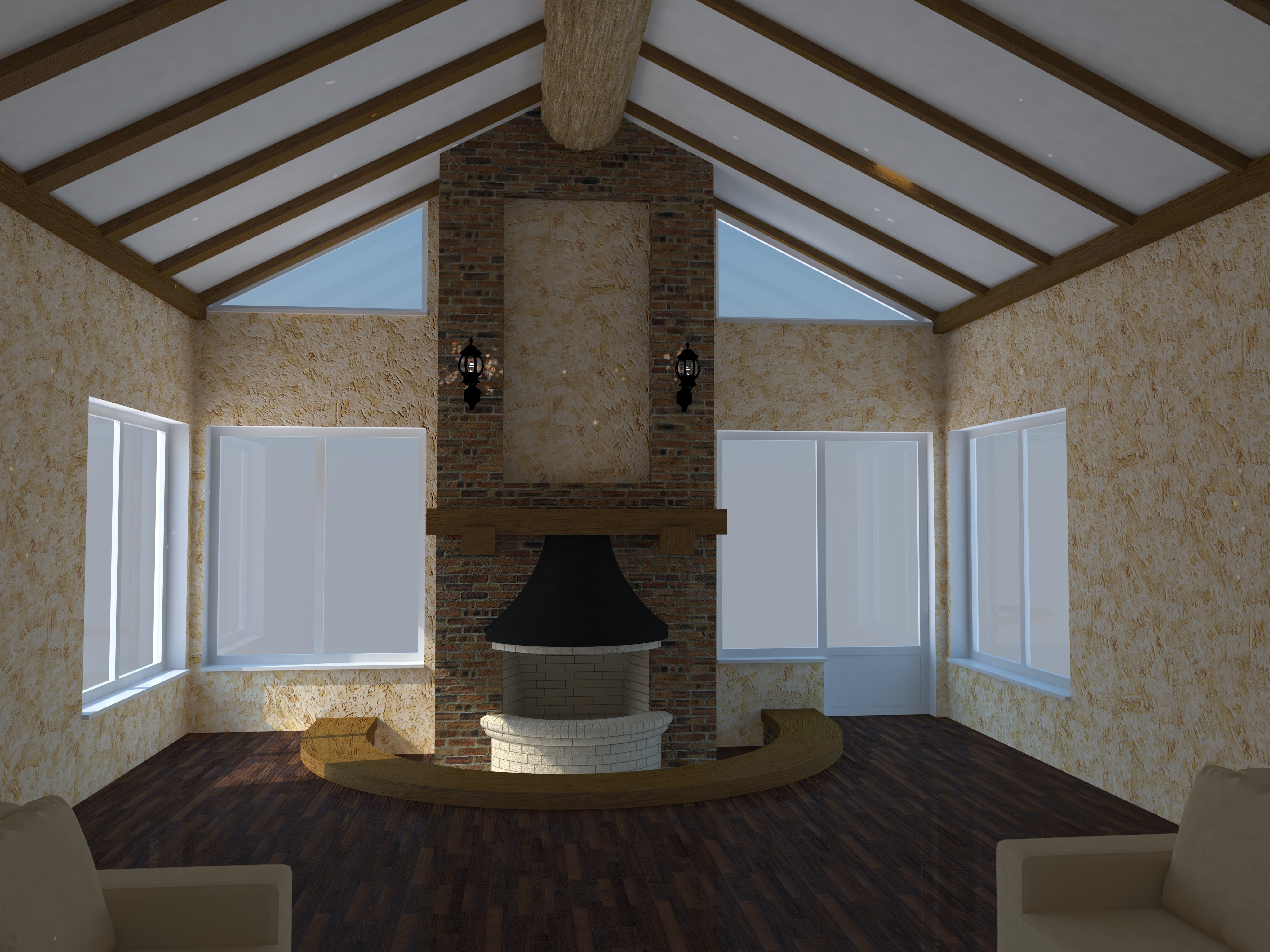

над дымоходом собран очень красивый колпак. В основе которого мощная обриштовка из ДЕРЕВА.
И ? Аж уже весь зачесался от нетерпения,какая же там предполагалася топка.Это будет.......?
.....это будет Dovre 2180 CBBSCP/B
Интересно что обозначают все эти буквы в названии модели?Может там зашифровано послание потомкам?:)
Игорь, ведь великий Гугль знает всё..
Это обычная Dovre 2180 Panorama с фирменным дистребьютером и возможность подключения турбины
А оно не загорится??? ИМХО стрёмно. У меня камин с кирпичным дымоходом, пользуюсь уже лет 7. Так у меня со временем, колпак оцинкованный, чуть "повело" от длительных протопок и высоких температур, а если бы он был с деревянного каркаса, то страшно подумать.
Так я о чем и говорю Леонид...
Все это будет ПЕРЕДЕЛЫВАТЬСЯ. Дешевле будет, чем новый дом построить потом

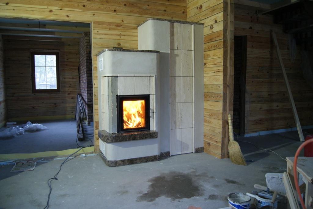

  • 1 місяць потому...
І чим закінчився цей проект? Цікаво подивитися, собі плануємо от-от брати таку саму топку...
Хто ж так напартачив з димоходами? Сподіваюся, не ті самі люди, що продають топки, хочеться вірити, що у них вищий професійний рівень....)
Проект реализован. Фото и видио выложу чуть позже, когда закончится отделка в помещении.
А напартачили с дымоходом люди, которые берутся не за своё дело.
Тоже хочется верить. Правда я таких знаю не много.... Понятно, что все мы не без греха... Но факт есть факт

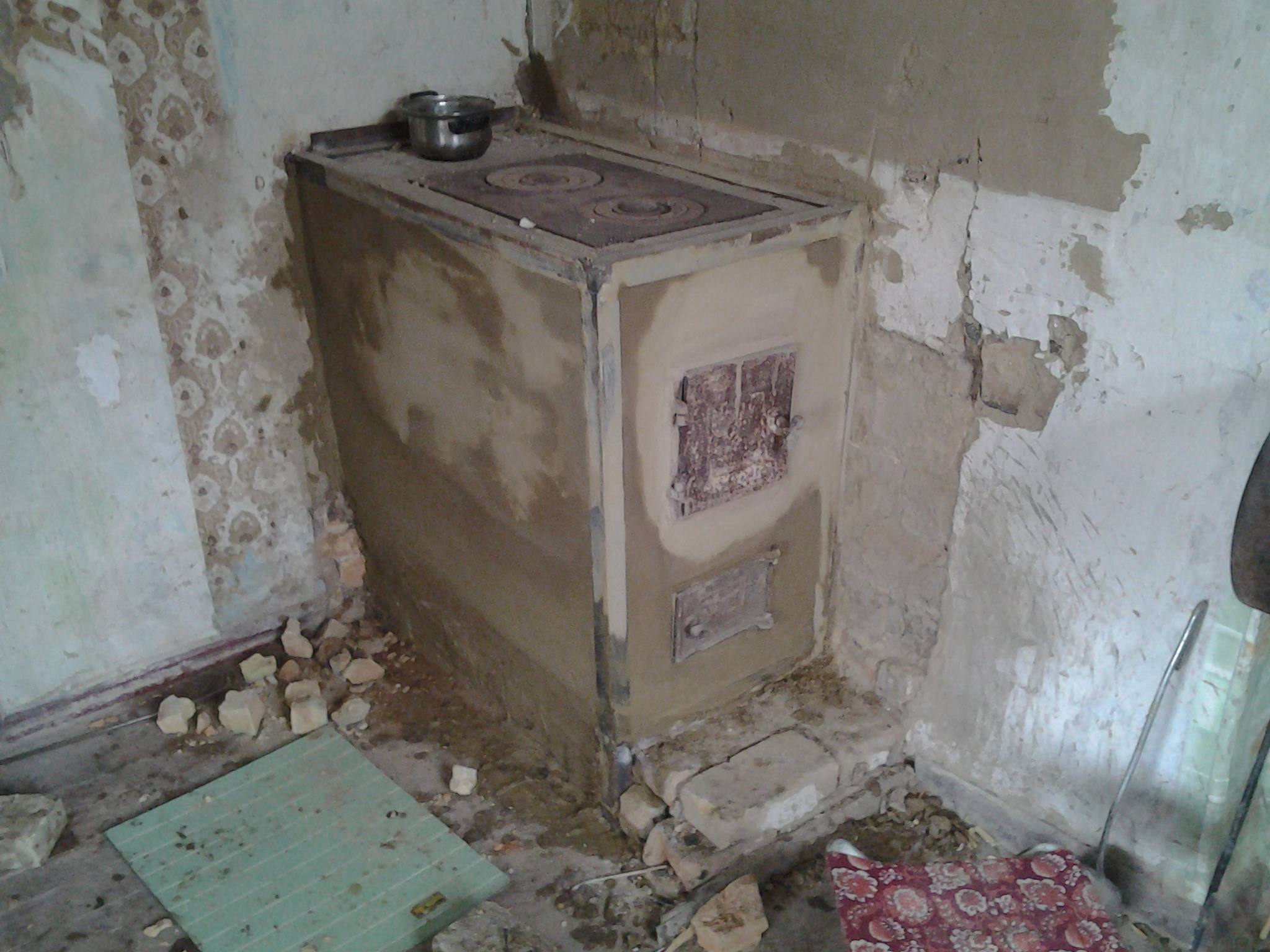

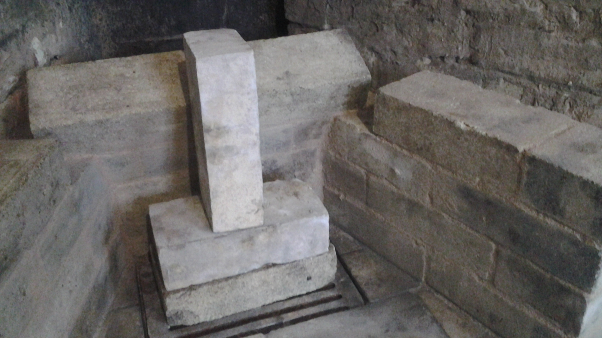

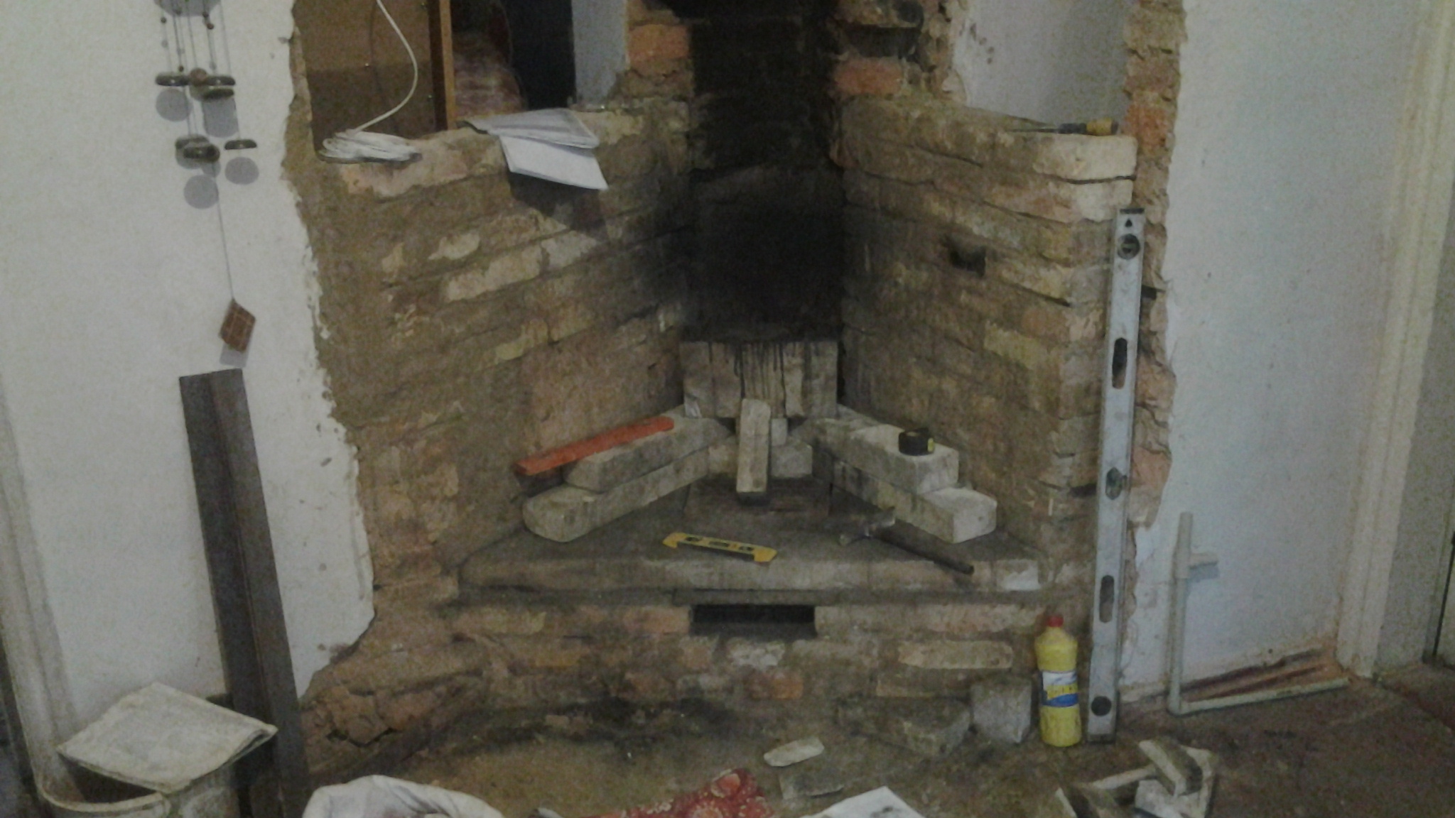

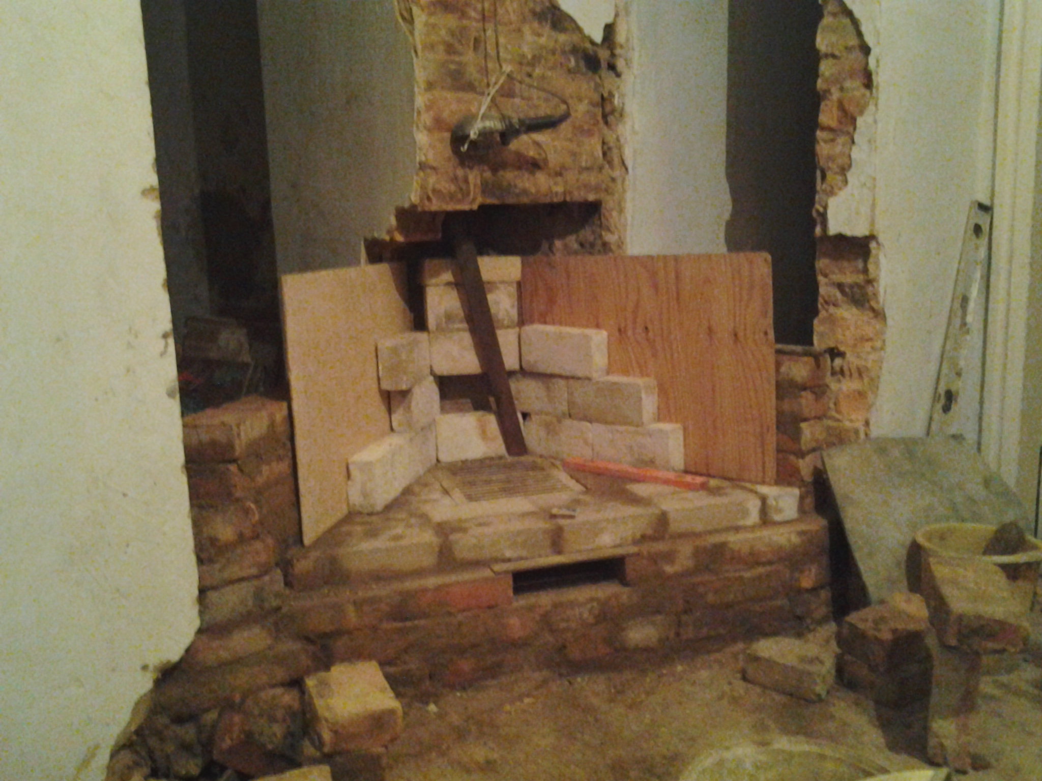

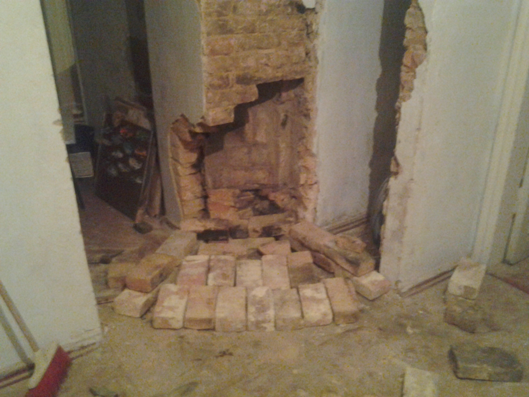

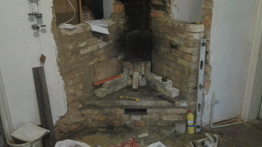

Всем доброго времени суток! Меня зовут Максим, я из г. Желтые Воды, Днепропетровская область.В прошлом году купил себе дом, всегда была мечта иметь камин в доме. Первый опыт с кирпичами был при строительстве печи, которая благополучно отапливает дом и не трещит, даже отштукатурил ее для красоты. В общем, имеется комната 16 квадратов, в ней коренной дымарь на два колодца,сечением в кирпич каждый, один на печь и грубу, второй прямоток для камина. Начал выкладывать и так и сяк читая книги но на песчано-глиняный раствор. До половины выложил и все, зная что огнеупор не будет стоять на таком растворе, остановился. Сейчас разбираю, переложу на огнеупорную глину с шамотным порошком.фото ниже. Прошу помощи у знающих, мне подсказали что необходимо изменить глубину камина, класть кирпич пастелью , а не ложком, убрать вертикальные кирпичи на которых будет стоять верхняя перемычка портала. Нужно ли мне делать зуб, на форумах часто пишут что можно без него, но делать увеличенный дымосборник. Спасибо за помощь. Очень рад что форум живой и тема актуальна.
Змінено користувачем MZhdan

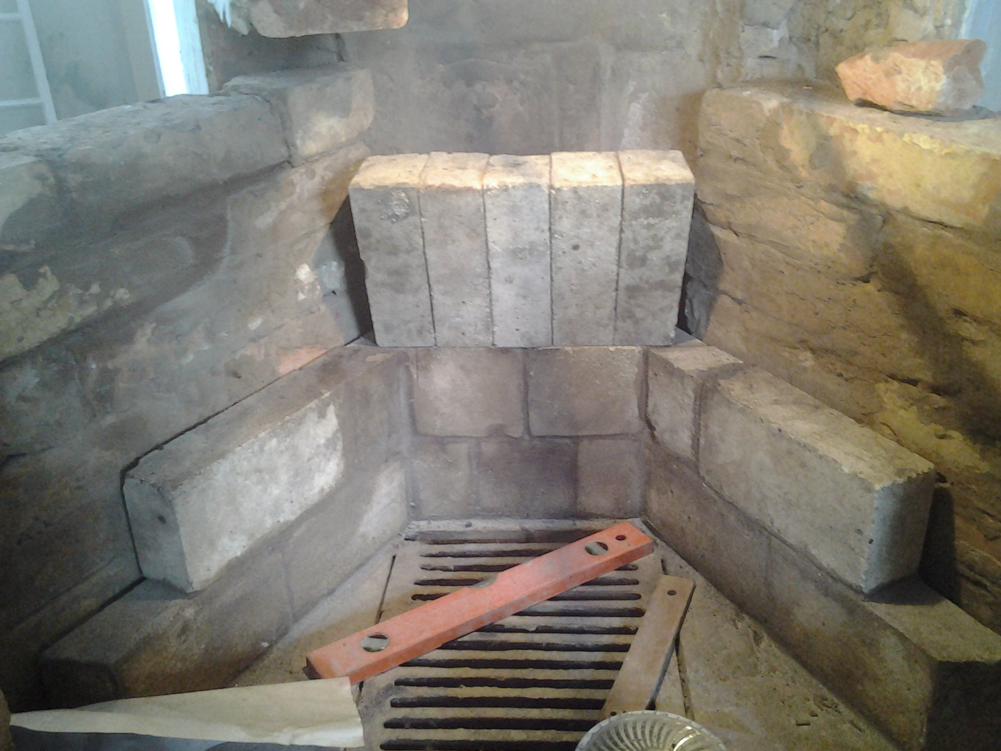

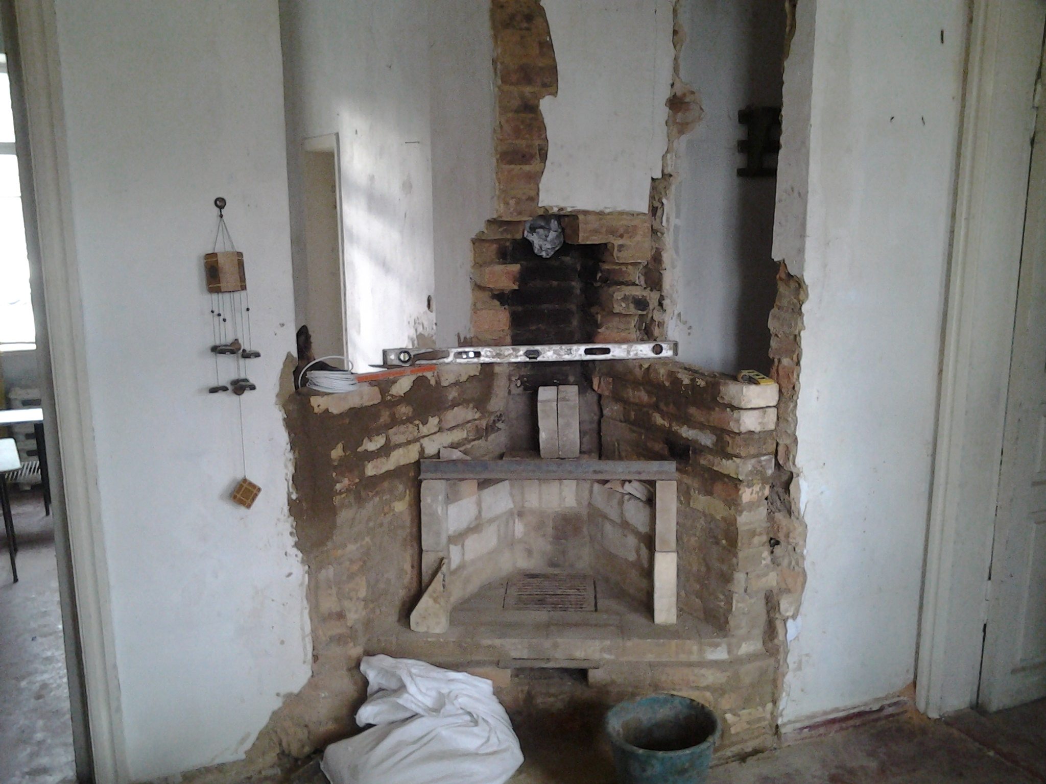

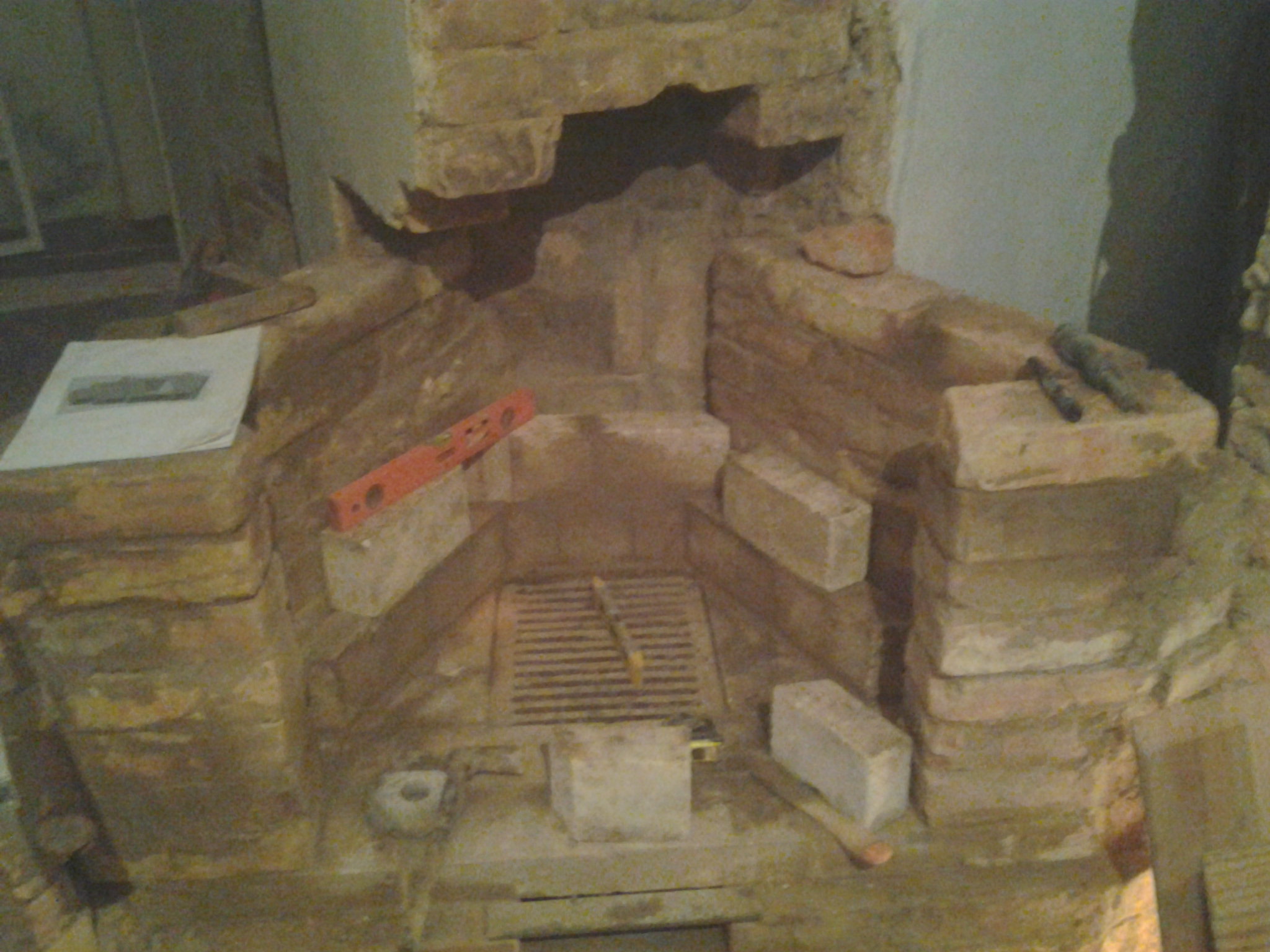

Сегодня разобрал то, что было настроено, уменьшил глубину топливника и положил кирпичи насухо, что бы посмотреть как примерно будет, читал Афанасьева, у меня ширина топки 800, высота 53 будет, согласно таблиц необходимо изменить ширину на 63, тогда колосник накрою кирпичем, как поступить, подскажите пожалуйста.
Максим, куда вы его будете подключать? У вас дымоход один дымоход для печи остался. А во второй вы хотите камин запустить? Правильно?
...уменьшил глубину топливника...
...читал Афанасьева, у меня ширина топки 800, высота 53 будет, согласно таблиц необходимо изменить ширину на 63, тогда колосник накрою кирпичем
Сколько глубина топливника?
Почему считаете, что это необходимо?
С колосником не понял мысль

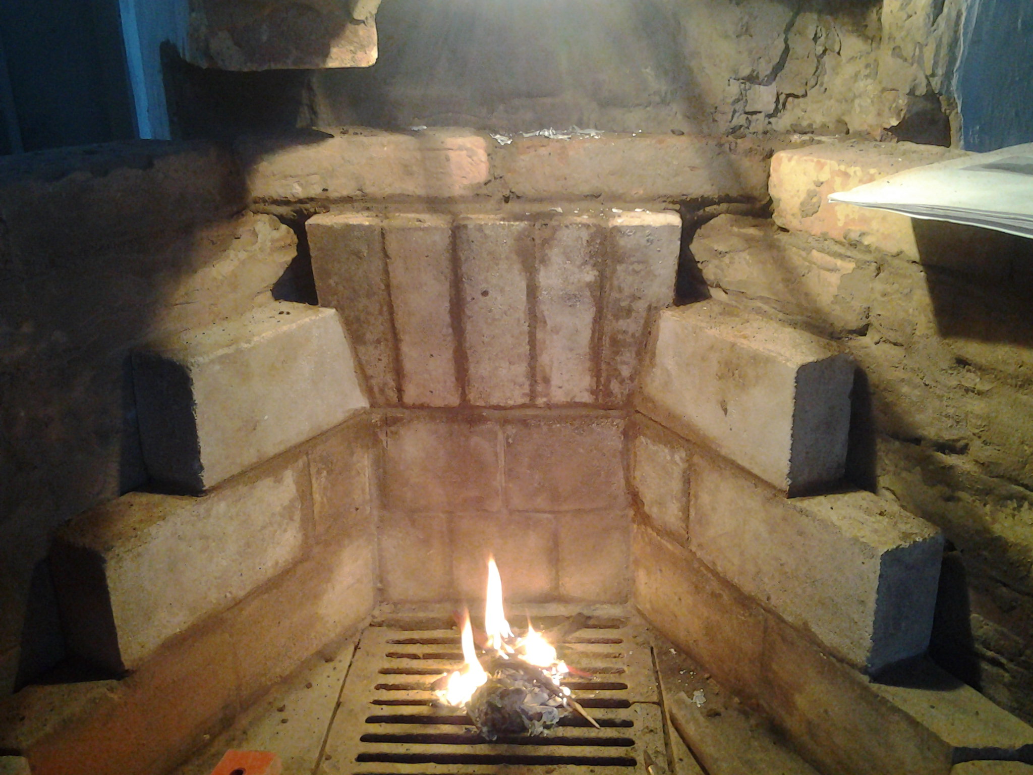

Приветствую, спасибо за отзыв, глубину уменьшил до 44 см, ширина портала 63, высота 49-52 см будет, как получится. Смесь использовал мертель мп 18, просеянную через сито 2 мм, надеюсь будет стоять,, в любом случае кирпич будет прирезан и можно будет переложить. Аж самому понравилось)) фото ниже. Простите за качество фото.делаю все сам и из того что есть под рукой, кирпич б.у.
