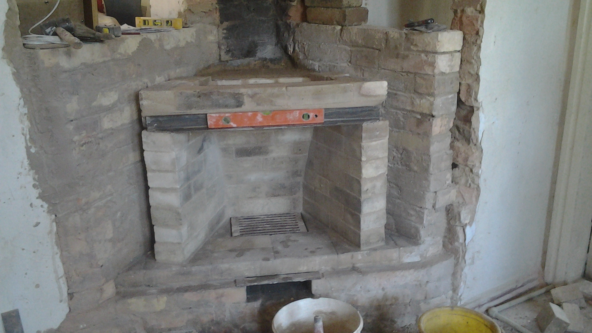

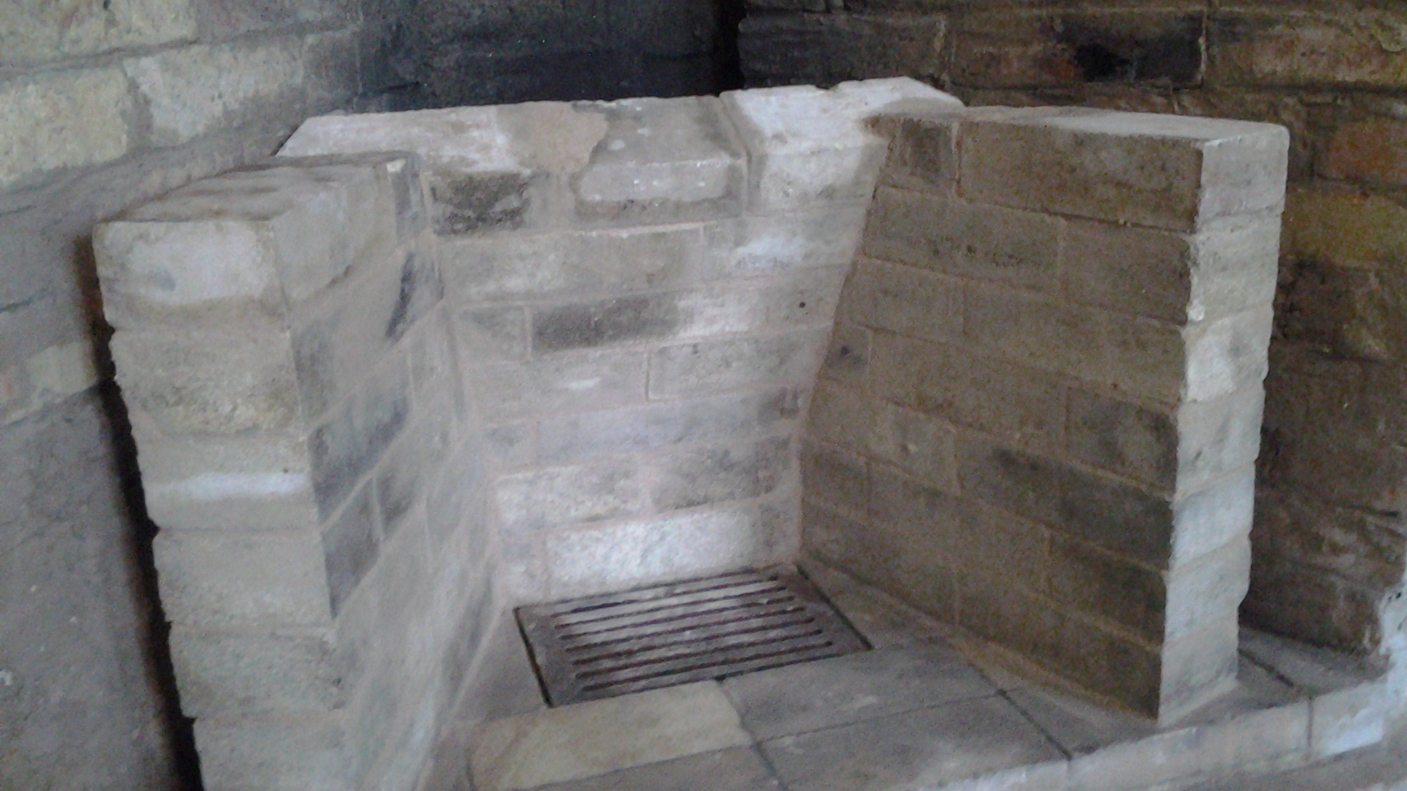

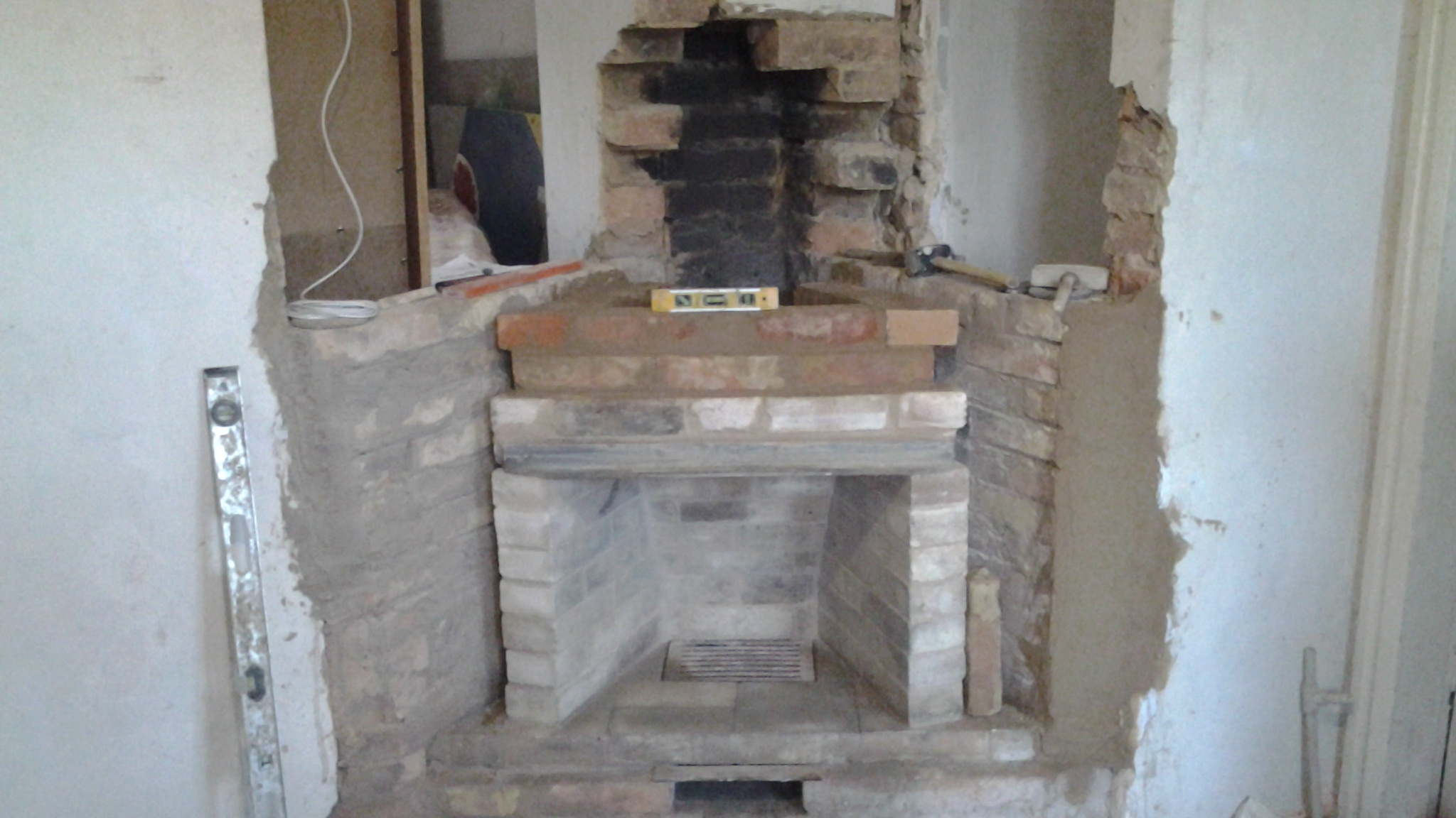

Приветствую, спасибо за отзыв, глубину уменьшил до 44 см, ширина портала 63, высота 49-52 см будет, как получится. Смесь использовал мертель мп 18, просеянную через сито 2 мм, надеюсь будет стоять,, в любом случае кирпич будет прирезан и можно будет переложить. Аж самому понравилось)) фото ниже. Простите за качество фото.делаю все сам и из того что есть под рукой, кирпич б.у.
По факту глубина топки у вас ~34 см (11,4 смх3 кирпича)

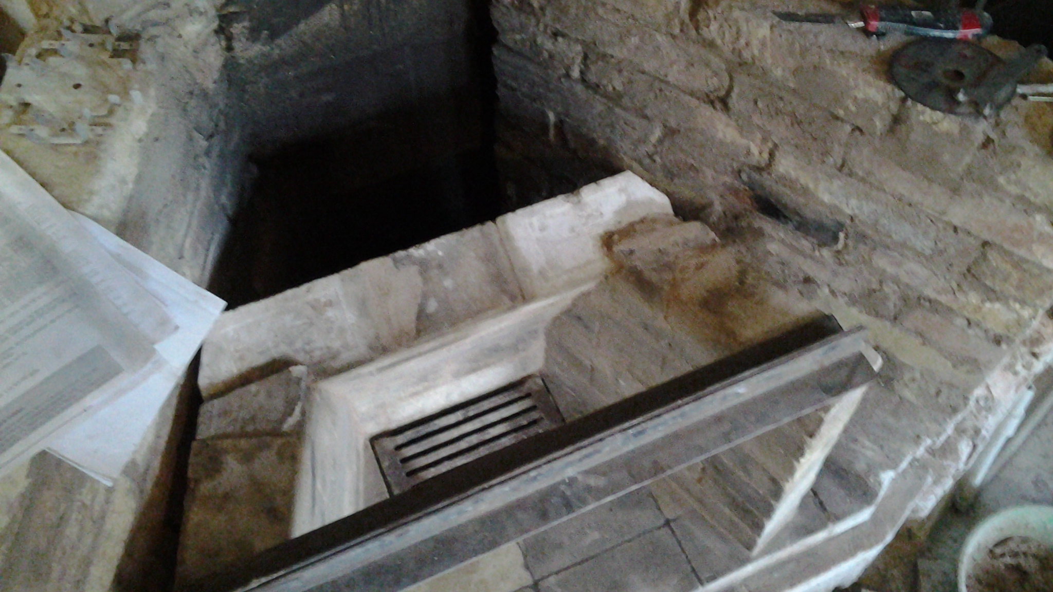

Приветствую, вчера сделал вот так, теперь буду мудровать над дымосборником, посоветуйте пожалуйста как лучше сделать.
п.с. Все делал без проекта
Предлагайте варианты

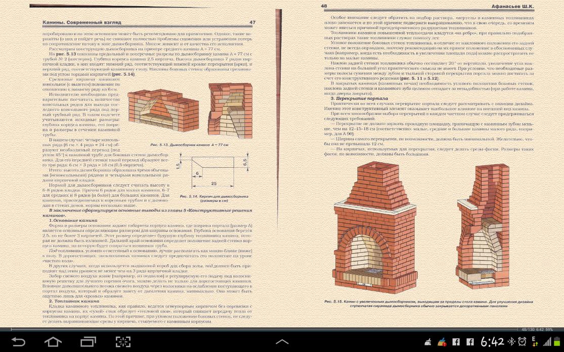

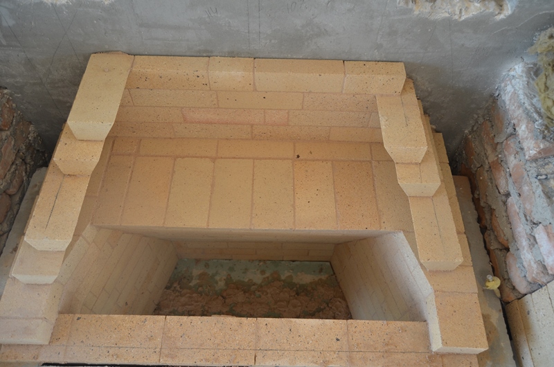

На форумах пишут, что лучше когда увеличеный дымосборник, в книге ,, современный взгляд, камины,, Афанасьева, тоже за это пишут, там же есть раскрой кирпича, для того что бы дымосборник был гладким внутри. Дымосборник на 6 рядов. Но пишут что увеличенный лучше, градусов на 60 Думал делать оттуда. Стоит ли заморачиваться с раскроем кирпича и можно ли использовать для дымосборника красный полнотелый карпич на глину, огнеупорный закончился да и мертель на исходе?
правильно
я делаю на минимум на 7
Эту формулировку не понял
раскрой - подразумевается подрезка кирпича изнутри? Если ДА, то это обязательно
Можно и красным если он ХОРОШЕГО КАЧЕСТВА и если настолько бюджет маленький, просто хороший кирпич - это большая редкость

Про подрезку понял, сделаю. Николай, Вы формируете дымосборник минимум на семь рядов, тем самым увеличиваете угол между верхней частью портала и вершиной дымосборника. От 45 градусов (6 рядов) до 60 градусов (8-9 рядов). Выходит так?
Да, все верно

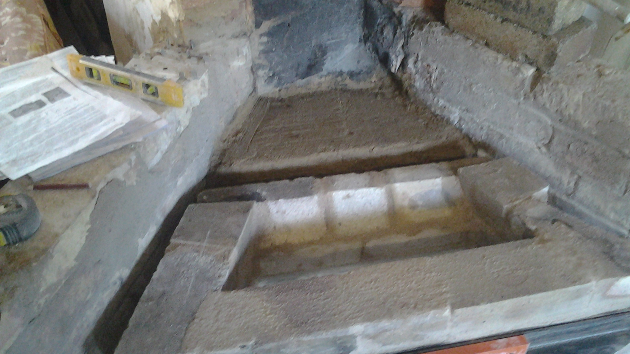

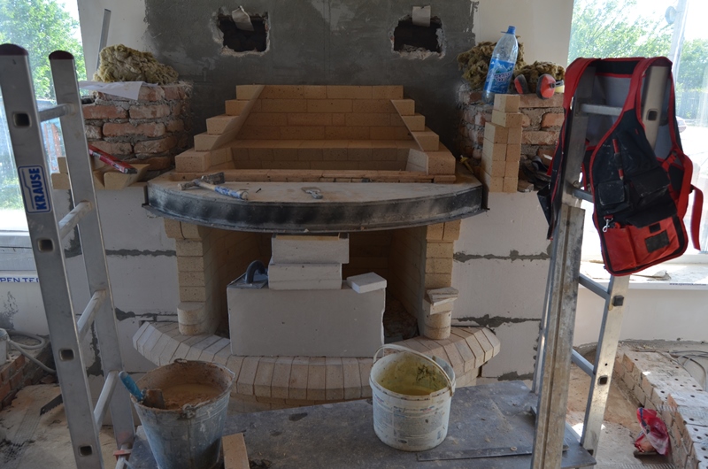

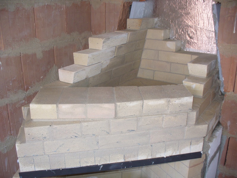

Сегодня делал, верхнюю часть портала подрезал, боковые части не подрезал, начну со следующего ряда, не пойму только как делать этот дымосборник, подскажите пожалуйста.

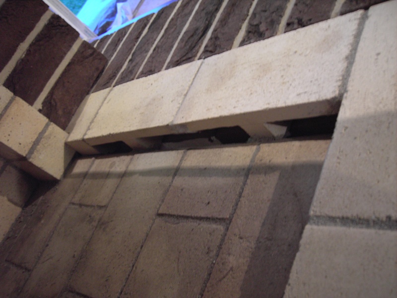

Доброго вечера, формирую по немногу дымосборник, переднюю стенку подрезаю на 4 см, при этом выходит угол 70 градусов, боковые не подрезал, просто кладу ровно, если надо, буду подрезать с 3го ряда. Обязательно ли две мои боковые стенки подрезать или можно их класть ровно, а переднюю взводить с наклоном?
Боковые подрезать обязательно И постепенно выводите их на искомое сечение 14х27
Вот как у вас должно получаться. Какой то давний снимок нашел

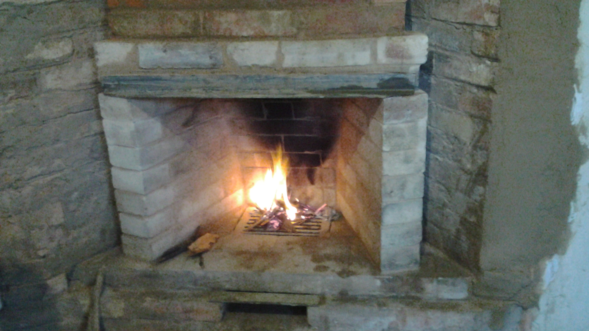

Приветствую! Немного доделал, подрезал, крутил, вертел, но сделал! Завтра буду устанавливать поворотную задвижку, а сегодня спалил немного щепок. В книгах пишут, что можно просушивать до 15-20 минут, два раза в день, это правда? Сколько камину необходимо сохнуть?
Это нечто! Мечта сбывается. Огонь переливается в боковых стенках. Заметил значительное ускорение потока газов вверху зуба, запаха в комнате вооще нет, как просохнет буде пробовать дольше топить, тогда и видно будет. Николай, спасибо Вам за советы!

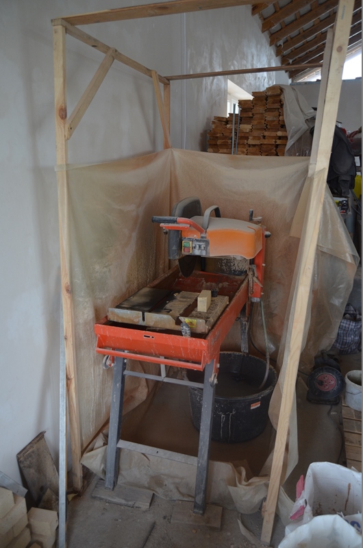

У Вас золотые руки! Хотел спросить, какой станок у Вас для резки кирпича?
Работаю на камнерезном станке Husqvarna TS 400 F. Это просто песня. С помощью дополнительно сделанных приспособлений к нему можно интересные вещи точить

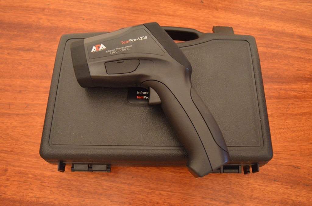

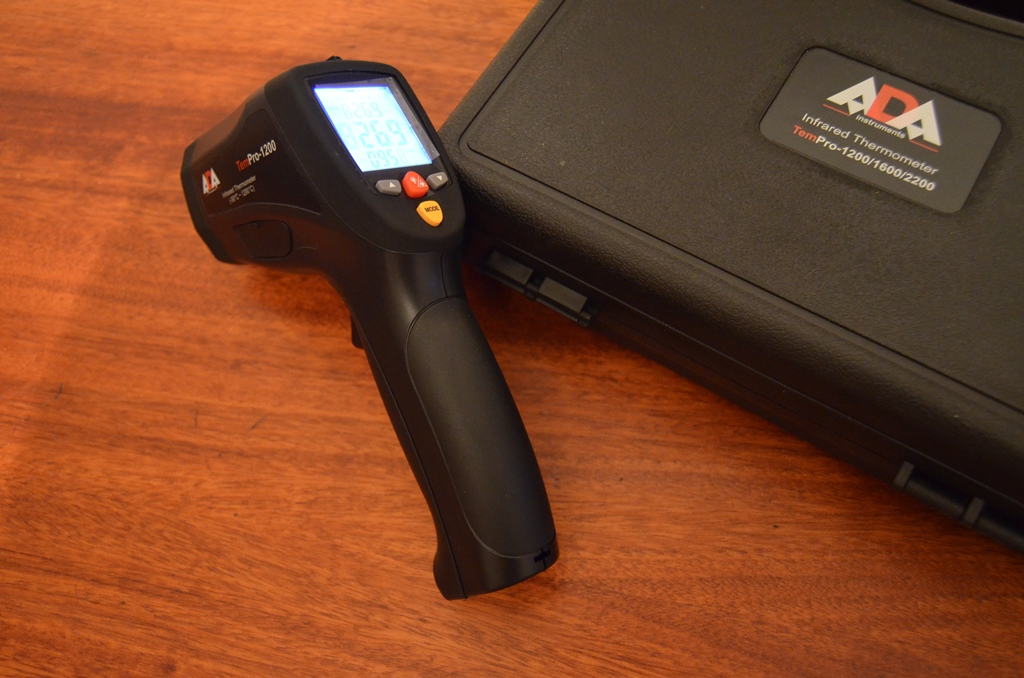

Обновил я свой арсенал оборудования вот таким приобретением
Пирометр ADA TemPro 1200
Вещь конечно бесподобная и в хозяйстве нужная:) Температуру теперь контролируем
Температуру сушки или процесса горения))?
температуру эксплуатации: поверхностей отопительных приборов, дымовых труб, температуру дымовых газов, температуру горячего воздуха в каналах (т.к. подключается термопара) и т.д

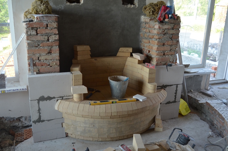

Каминную топку планируем ставить позже, так как финансы зарабатывать на все не успеваем. Место под камин определено, дымоход подготовлен.
В ближайшее время планируются работы по разводке сантехники,в т.ч. и заливки пола.
Вопрос к мастеру: как быть с местом под установку будущего камина?
Подымать стяжкой как и весь уровень пола или оставлять?
