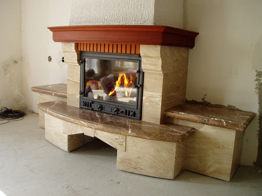

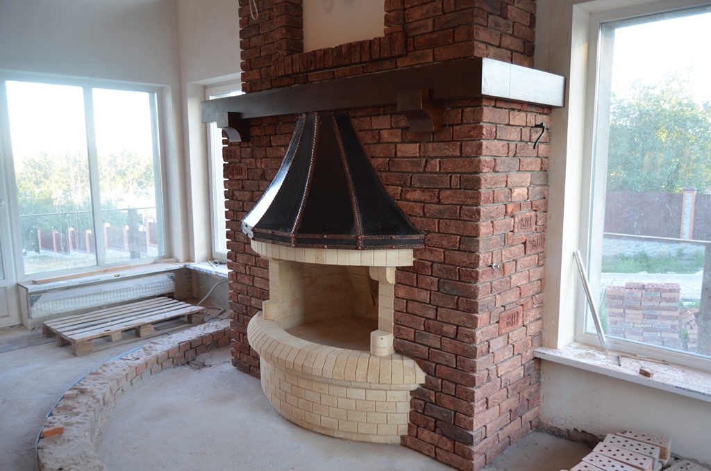

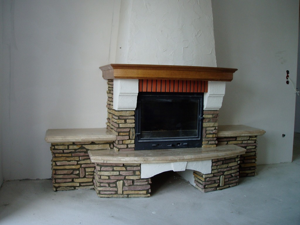

Топка Jotul I18
Разводка воздуха по 6-и помещениям установлена турбина с блоком разветвления
Отделка камина:
Болгарский сланец "Вишня" 5смхL
Полки: дуб
Кирпич: Terca Astro
5 дней и камин готов:)

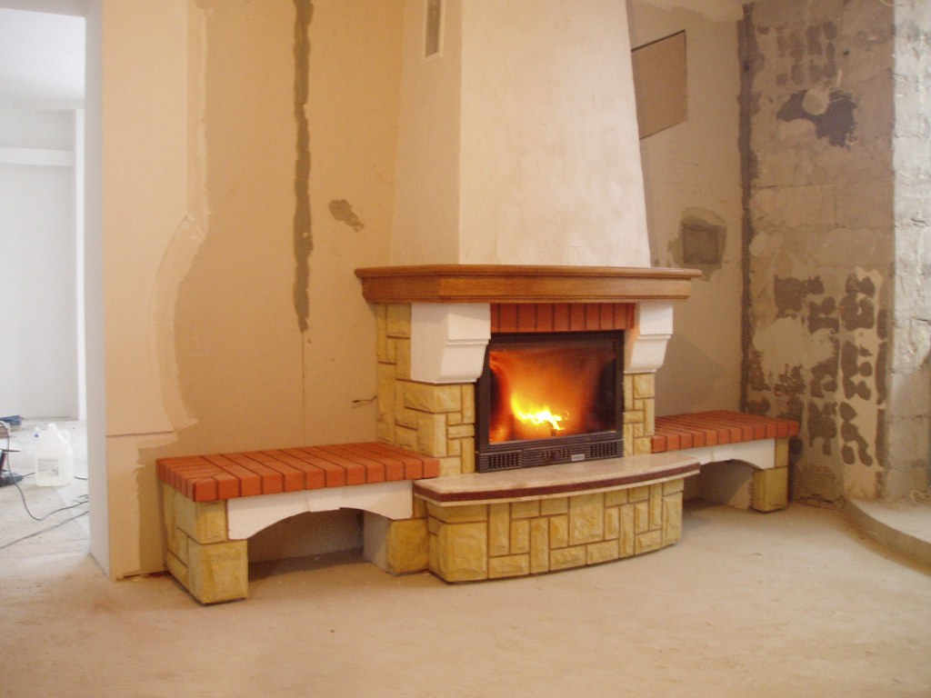

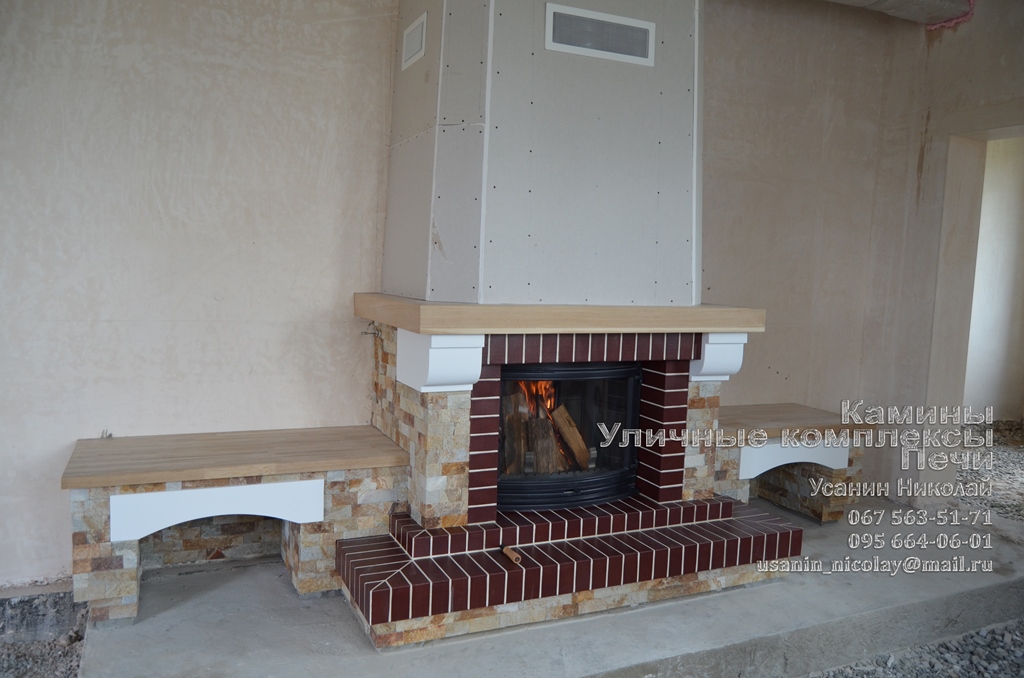

Ну ты и намешал.Топка овал -загнал в тунель-дверь нормально не откроется.Это если по скромному.Извини:)
А не по скромному?

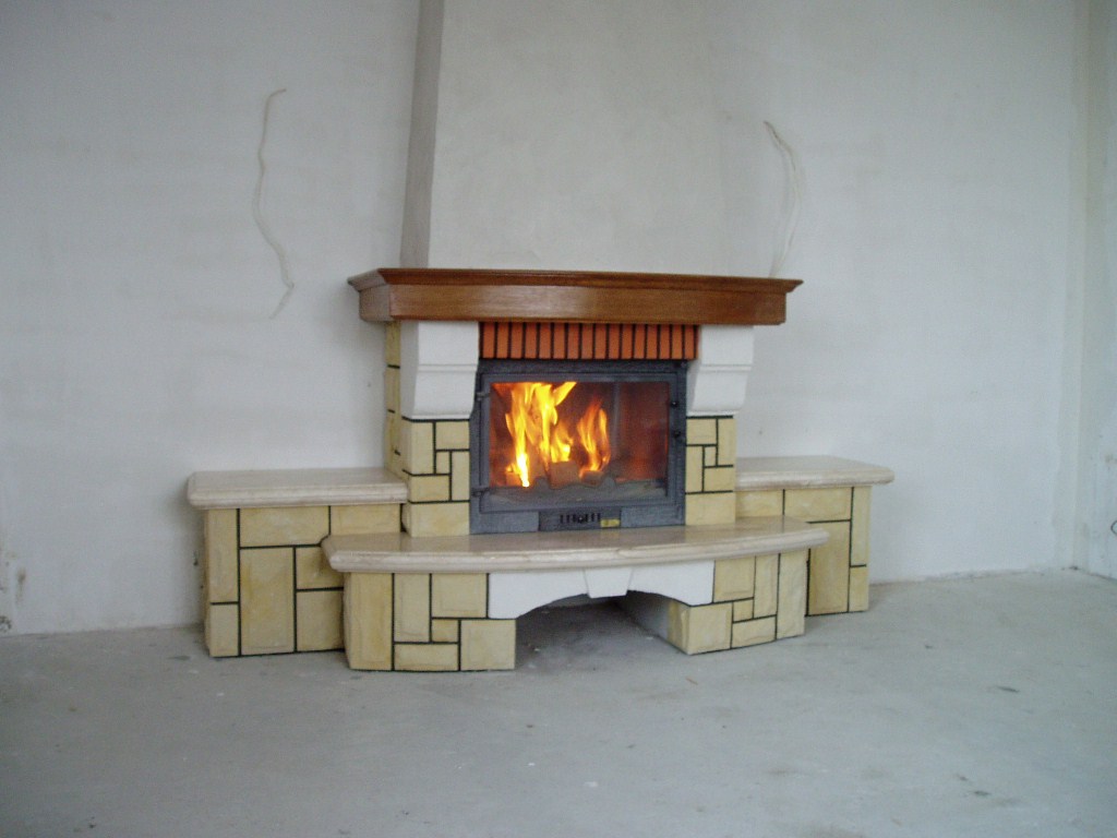

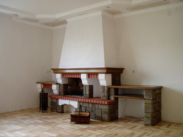

Вроде бы модель камина не плохая только когда начинаешь делать то выходит что боковые тумбочки аккуратные не сделаешь,арку надо заводить широкую а иначе будет норка.Боковые столбики у арки по идеи должны быть симметричные(одинаковой ширины ,но это в свою очередь отражается на каминной полке(что наглядно видно на представленном камине)
Над аркой ряд плитки.......И что по итогу? Камин раздут по ширине за счёт боковых полок.Чисто практически их назначение очень сомнительно,хотя каждому своё....
В своё время делал очень много каминов в рустике с похожей компоновкой и в конце концов пришёл к форме овал.Небольшой изгиб по фасаду облицовки а вид поменялся ,на мой взгляд к лучшему. И боковые полки сделал не такими большими.Даже в такой компоновке ширина камина осталась около 2 метров.
Эх, Игорь.. Вы сейчас вторгаемся в сферу, которая называется ВКУСЫ ЗАКАЗЧИКА. А все эти моменты согласованы с ним и подкориктированы им. И размеры габариты и высоты и коллекция камня...
А пожелания заказчика - ЗАКОН для исполнителя. Каким бы нерациональным это не казалось нам с тобой:)
К сожалению не готов с этим утверждением согласиться.Пожелания это всего лишь пожелания и не более того и к ним конечно же надо прислушиваться ,но последнее слово всё равно должно остаться за мастером .В конце концов это его детище и он за него в ответе.А вкусы они такие,сегодня одни ,завтра другие:)

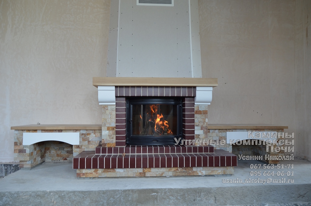

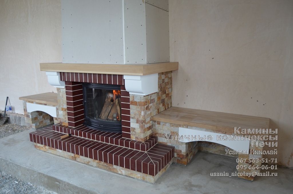

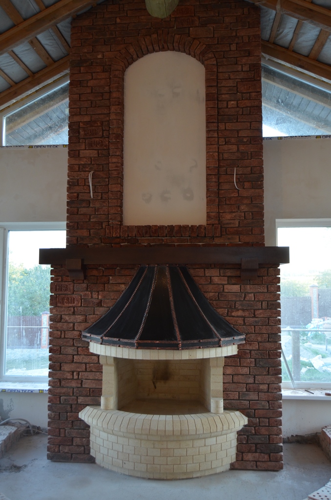

Вот такой камин в промежуточном процессе. На фото, то что планировалось и то, что пока вырисовывается
Осталось только швы расшить после того, как ударят вагонку на потолок и плитку на пол положат
Потом выложу уже финал.
А если заказчик даст добро то в нише на верхней части сделаю картину-барельеф

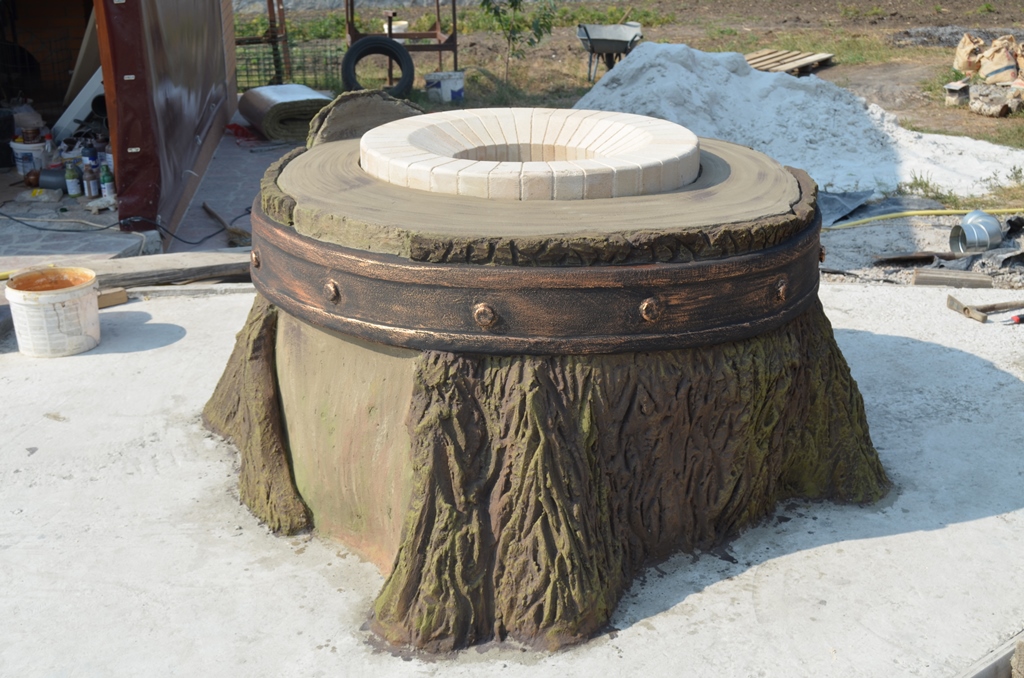

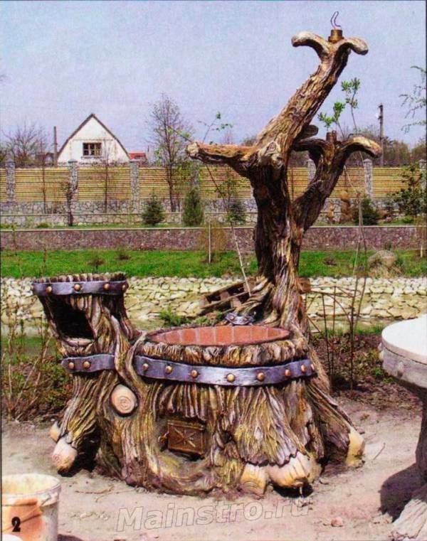

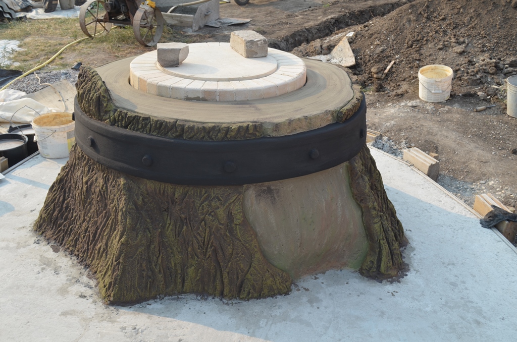

А следующий на очереди объект - тандыр. Облицовка тандыра из архитектурного бетона. Будем ваять его в виде пня дерева:) Что то в духе Владимира Колесникова
А температурными напряжениями бетон не порвёт. Или как-то армировать планируете?
Андрей, а почему его должно порвать? Ведь внутрянка делается независисо от облицовки и плюс еще утепляется.
Армировка обязательна. И плюс еще фибру буду использовать на некоторых слоях
А фибру какую? У базальта вроде кристаллическая решётка при 800 с хвостиком градусах меняется. По всему выходит, что фибра нужна каолиновая. Я даже не знаю, можно ли такое купить. Впрочем, я всё прикидывал на цельнобетонную печь. Если ядро — шамот с термоизоляцией — всё много проще.
Андрей, я лучше потом выложу итог. Хотя как обычно есть и промежуточный фото каждого дня;)
  • 3 тижні потому...
Ну вообщем на этом объекте почти к финишу вышли.
Осталось только бронзу нанести на кольцо.
Как сделаю то выложу финал
Красиво,спору нет.А как насчёт удобства со стоянием у прибора на таком вылете
Игорь, с обратной стороны, а она собственно по пожеланиям заказчика будет "рабочей", где будет находится стоящий человек, в коре дерева рельеф обратный, для комфортного расположения ног. Эта сторона наветренная, т.к. на участке есть преобладающий ветер, и мы убираем частично проблему дыма
