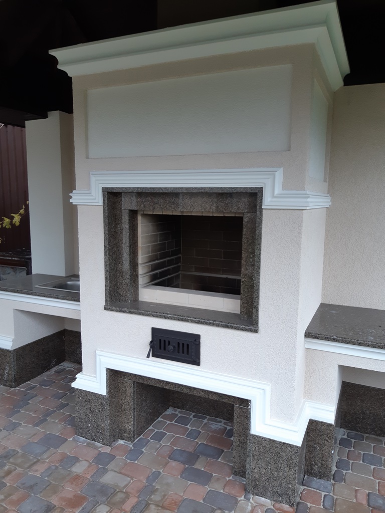

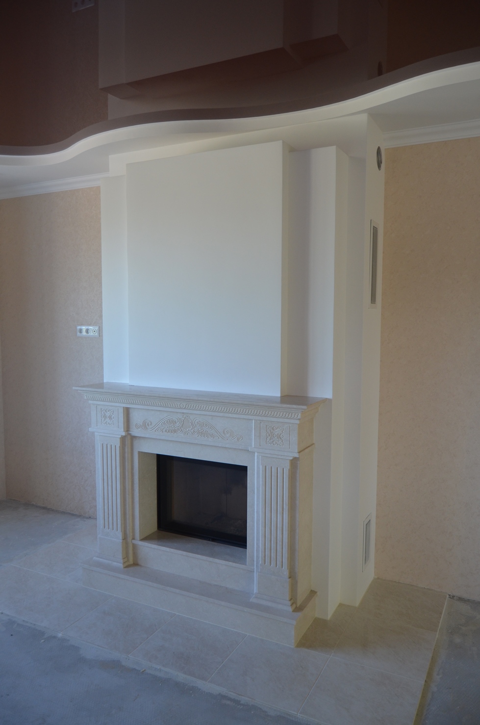

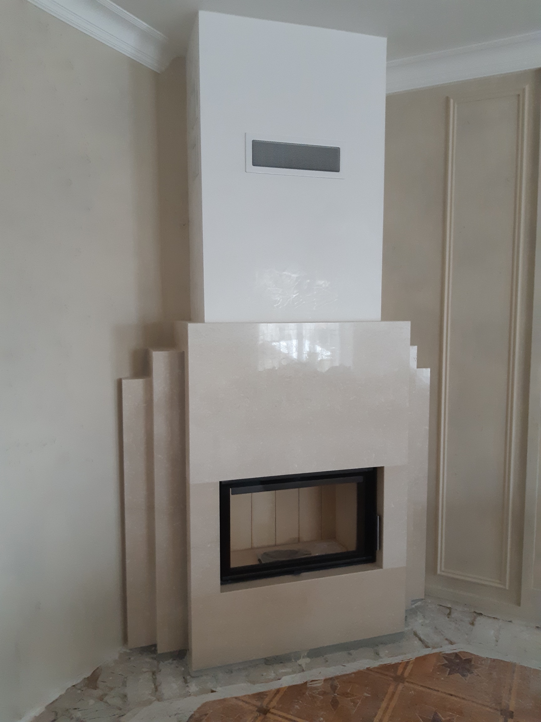

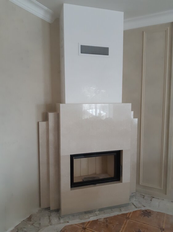

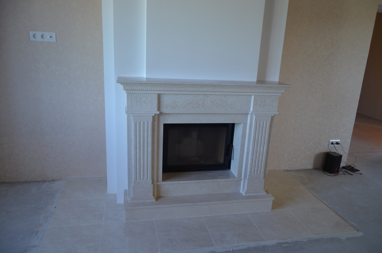

Если кто помнит это сообщение, то как и обещал выкладываю логическое завершение. Только попал на объект сделать более менее финальное фото в интеръере.
Это был мой подарок заказчику, просто так. :beer:
Что скажет почтенная общественность? :-)
А тебе сказать, Коля? Сам ведь знаешь. Красиво очень )). Гипс?
Видимо заказчик, хороший человек)
Саша, все заказчики хорошие люди. Приятно делать что то большее, чем оговорено. От меня не убудет, а у людей хорошие воспоминания останутся

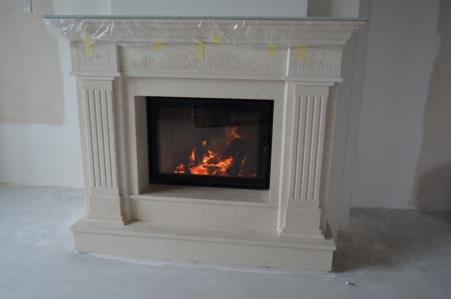

Приветствую! Подскажите в посте 944 что за камень белого цвета на отделке камина?
Турецкий травертин, коллекция "АНТИК"

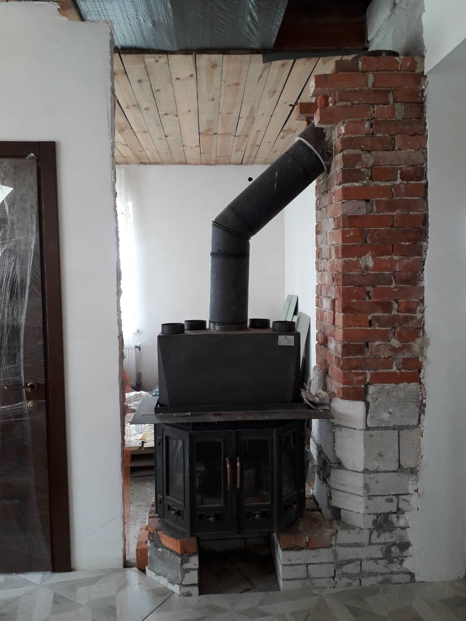

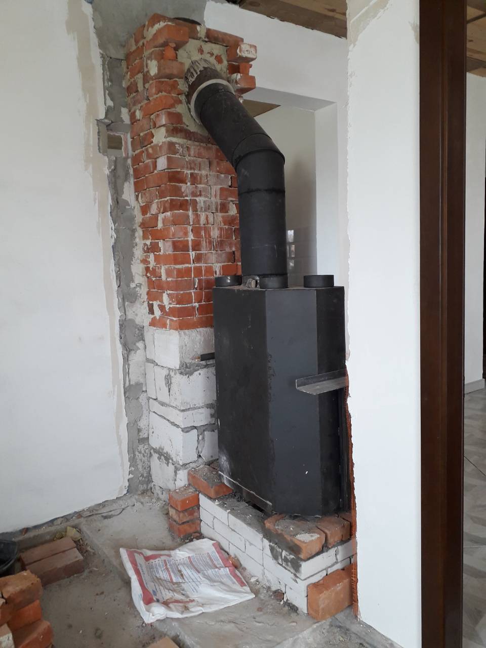

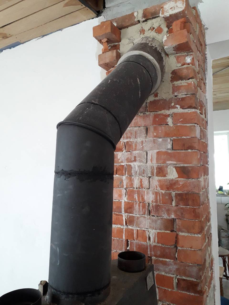

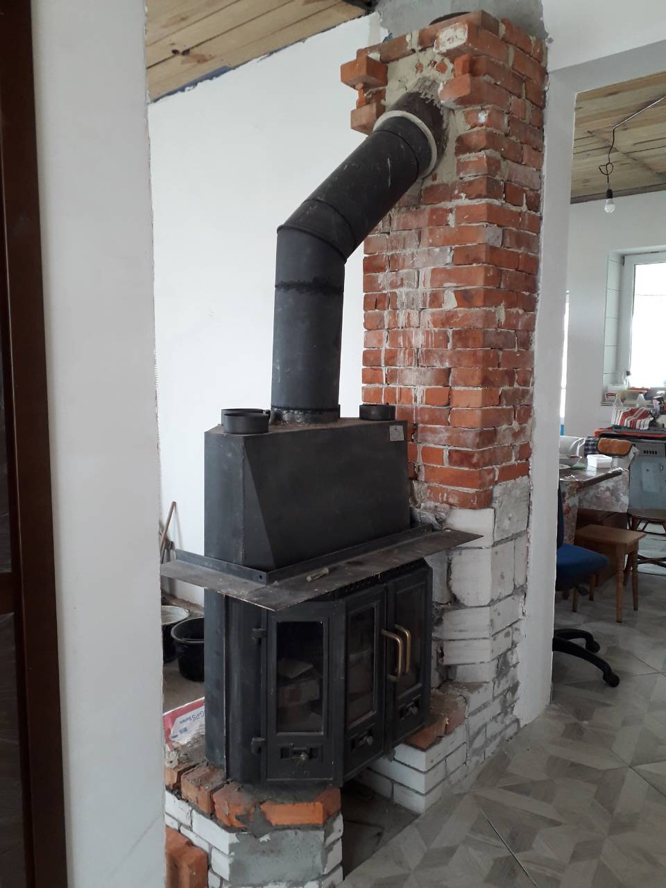

Подскажите, знающие люди.
Есть вот такая топка. из европейских старых Barbas.
Дымоход строится по ходу. Основание из газоблока, дальше кирпич полнотелый на огнеупорной глине.
Гильзоваться будет керамической трубой - советской канализационной. 200мм диаметр.
Печник сделал нам до такого этапа. Дом сестры далеко от Киева.
Теперь возникли вопросы, и задать их некому кроме как здесь.

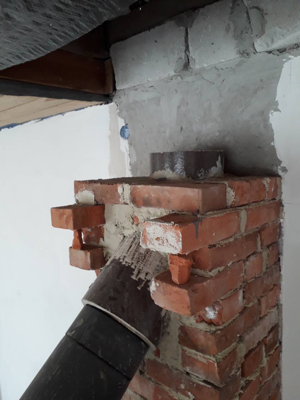

1. Врезка в дымоход. Готовое колено не брали. слепили самодельное, склеили из двух керамических труб на клей для керамики, на заводе в Новоград-Волынске взяли.
Труба стальная 2мм, через специальный переходник с керамическим шнуром намотаным одета на керамическую трубу, но вот сама керамическая труба входит в основной дымоход, просто через "дыру" обложенную кирпичом и глиной. т.е.. само колено обложили кусочками кирпича и глиной. чтобы закрыть возможные утечки дыма. НО.
Вопрос, не поведет ли керамическую трубу в такой кладке? именно в месте примыкания к дымоходу, чтобы кирпич не порвало, если вдруг труба будет двигаться? по идее тепловое расширение трубы и глины должно быть сопоставимым.
2. газоблок внизу димохода нужно изолировать от топки? или он не боится температуры в 350-400 градусов. На завод звонили. сказали что газоблок до 700 градусов спокойно себя чувствует.
камин планируется сделать теплоемкий с облицовкой кирпичом.
3. Перемычку над камином при облицовке как лучше сделать?
Печник советует обычную бетонную, с добавлением фибры. и 6 прутов железной арматуры. Сама перемычка - 8х24см (ширина:высота).
Заливаться будет на железную юбку, одетую на камин - на фото видно. Через прокладку из огнеустойчивого картона.
а)Нужна ли прокладка поплотнее между метал. юбкой и бетоном? из чего?
И Б) держит ли бетон с железной арматурой температуру и не порвет ли кладку сверху, если на перемычке будет лежать 300 кг кирпича?
4) вообще не нашел никакой информации, как правильно делать теплоемкий камины.
4. видел только готовые варианты таких каминов.
кирпич лежит на ребро. нагревается при работе топки и остывает. отдавая тепло после.
насколько понял, главное чтобы нормальная конвекция была. не менее 500см .кв. внизу отверстие для забора холодного воздуха. и на 30% больше решетки сверху для горячего воздуха.
декомпрессионную камеру изолировать любым теплоизолятором. верно?
Может, кто видит явные промахи или ошибки, просьба подсказать.
Заранее благодарен всем откликнувшимся.
Улюбого производителя топок на каждую модель есть заявленое сечение воздуха на вход и на выход. Старайтесь их придерживатся.
По поводу камеры... сложно сказать... я к примеру в одном случае делаю ее, если идет разводка воздуха, а в другом не дела - если имеем камин с локальным сосредоточением воздуха в каминной комнате.
Камеру имеете в виду, компрессионную?
потолок деревянный, придется отсекать чем-то. Тем более пойдут каналы для обогрева двух комнат.
По поводу перемычки, читал часто, что делают из термобетона. Но ни слова. как его сделать.
Перемычка не прямая, а угловая из-за формы каминной топки.
Угол перемычки бетонной привяжем к потолку, в бетон можно завести прут с гайкой и к нему стальным тросом к потолку привязаться.
Но термобетон.... печники местные не знают. Кирпич на шпильку делают, но балка, к сожалению, не прямая
Проблемы самоделок будут такие.
В склеенной вами трубе-колене с тройником 45 градусов у вас нет конденсационной юбки как это есть на фирменных Шидель. Последствия, конденсат или капли влаги от осадков будут течь но трубе и через отвод тройника в черные трубы, тк.. они собраны по- дыму то вся эта гадость будет на течь на топку и будет запах креозотный стоять
Не которые форумчане уже сталкивались с этим
Кладку порвет, однозначно
Все пылящее и сыпучее надо изолировать. Газоблок также. Он пылит. Проведите по нему рукой и вы поймете все. Некоторые тут, на форуме, делали не изолировав газоблок от топки. Но я с этим не согласен категорически
Я бы перемычку лил отдельно и потом монтировал по месту
По моему вы уже все определили для себя – Красный кирпич
а если приклеить как у шиделя пластину?
или никакой клей не удержит металлическую пластину?
в принципе еще не поздно, можно разобрать, купить готовое колено шиделя и не облицовывать кирпичом место врезки, а ватой изолировать, как схематически у шиделя показано в инструкции.
По газоблоку и прочим пылящим материалам отдельное спасибо.
На счет перемычки отдельно думали, но вот из чего - обычный бетон? или добавить в него что-нибудь, жидкое стекло, фибру....???
и можно ли железную арматуру в перемычку засовывать?
не хочется, чтобы порвало перемычку после некоторого времени, когда камин уже будет полностью зашит.

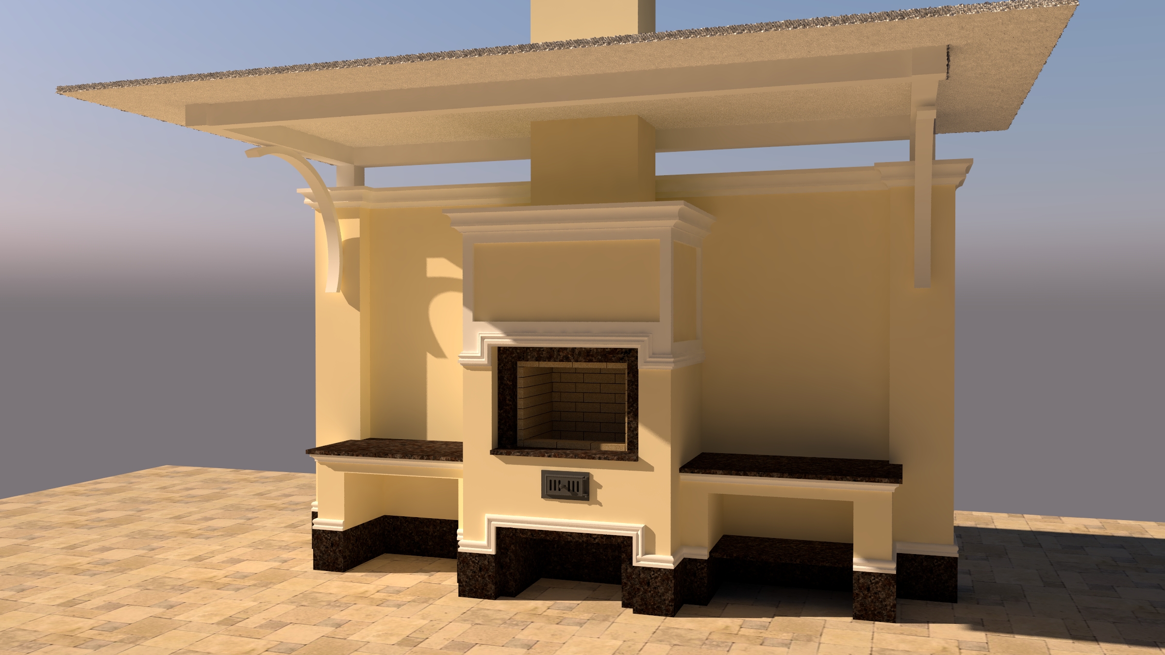

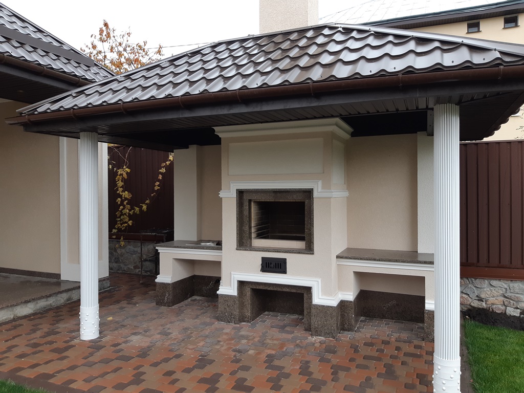

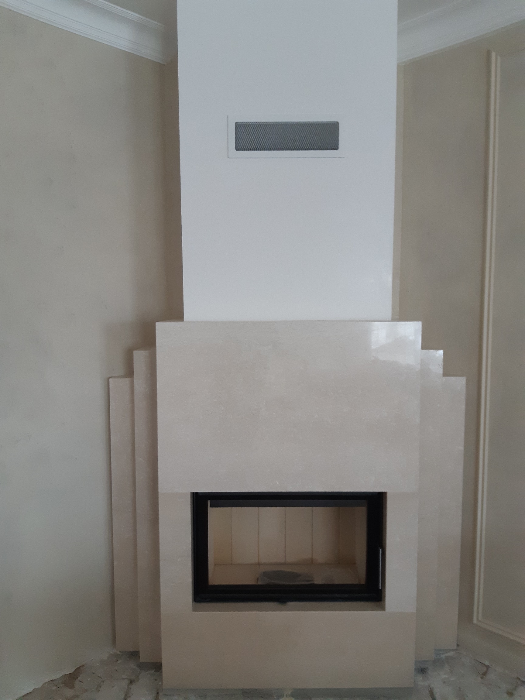

А мы тут такими плюшками балуемся
Вот что планировалось и что получилось
Интересный проект! Класс!
Немножко повозились с ним, тягами и карнизами особенно. Вытягивали, вышпаклевывали их вручную, а не просто клеили готовые

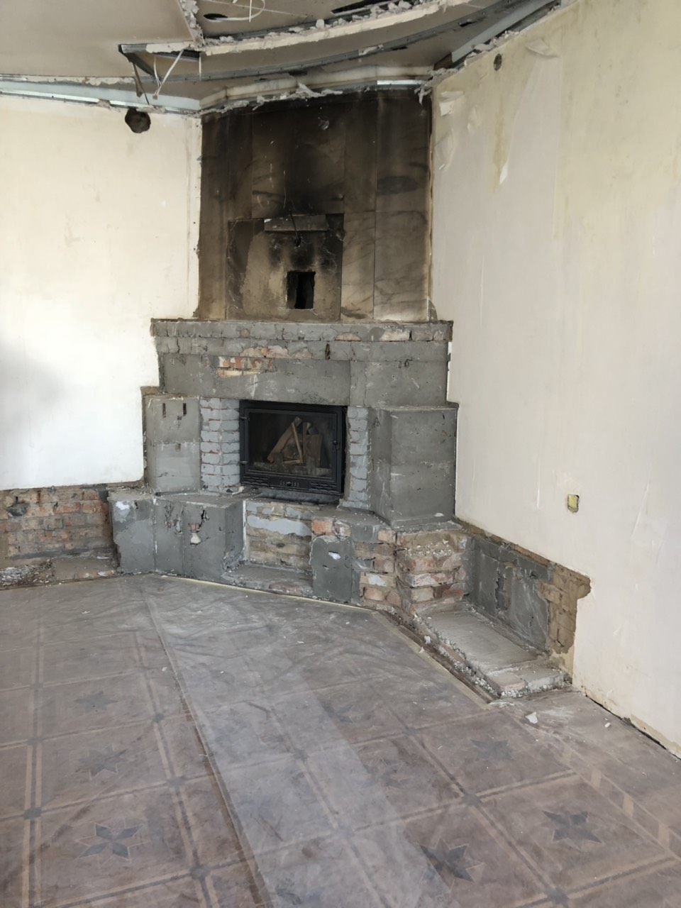

Немного разбавим тему.
Вот такое чудо было смонтировано и успешно вынесено на мусор(см. фото)
И вот что мы сделали (см фото)
