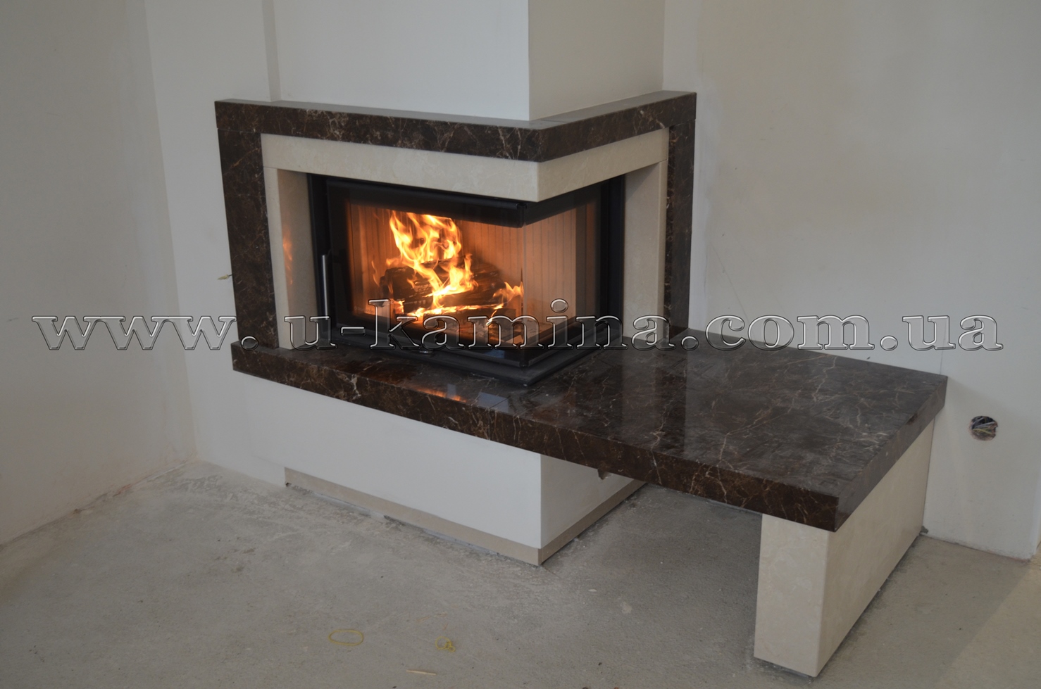

А из какого материала плита и что за отделочный камень использовали?

Есть пара вопросов. Если это не тайна, передаваемая от отца к сыну, то ответ мне поможет в своей стройке. У меня топка со стёклами с двух сторон.

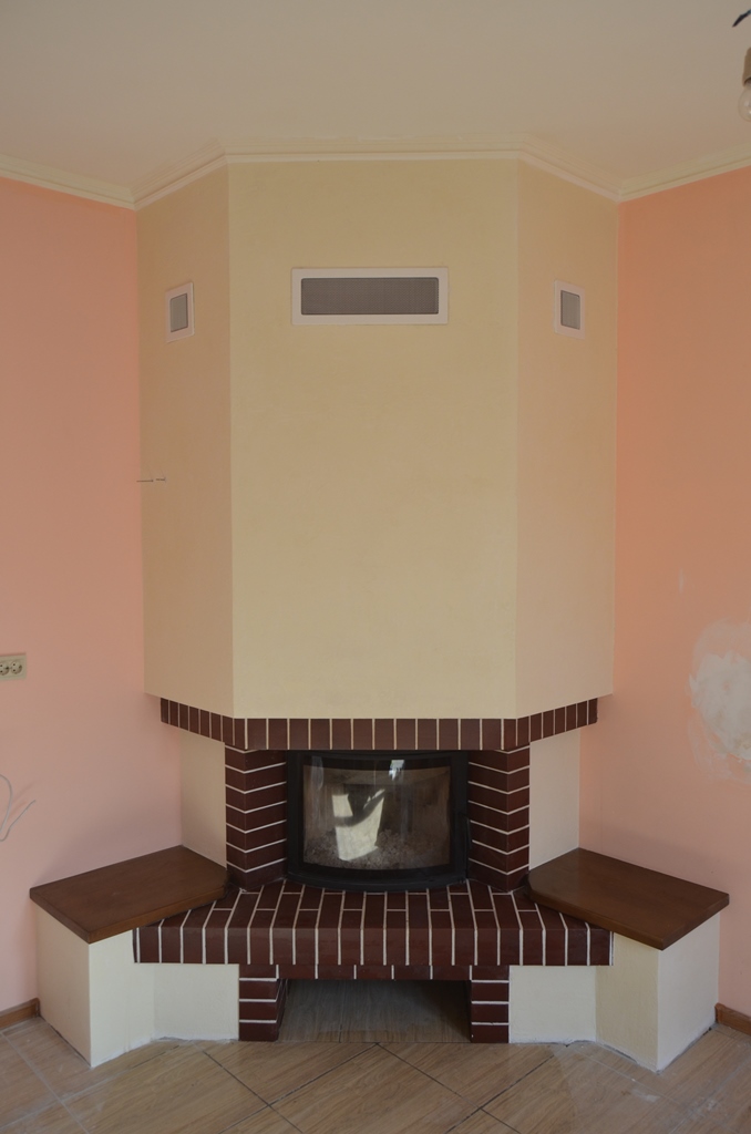

В этом портале вся надстройка (та часть что над топкой) держится на профилях для гипсокартона?

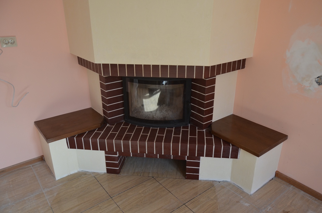

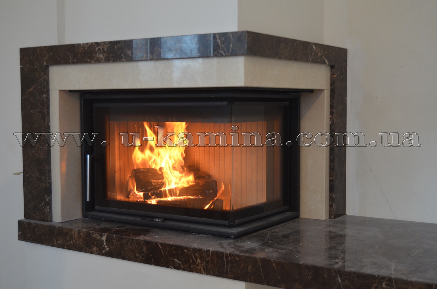

Как у Вас закреплены гребёнки в этом случае? Я увидел одну шпильку справа (она вроде даже сверху отделки осталась), но как держится "парящий" угол сообразить не могу. Может остались фото процесса на этапе монтажа гребёнок?

Смотрите, угловое перекрытие решается довольно не сложно... Смотрите фото по каждому камину... Понятно становится?
Шпилек там вы не увидите.... их просто там не видно... Поверьте на слово:)
Понятно становится?
Два уголка сварены в углу (тавтология получилась). Кирпичи верхней гребёнки зарезаны и "насажены" на верхнюю полку уголка. Концы уголков вероятно пришпилены к боковым стенкам. Примерно правильно? Сечение уголка какое используете в этих случаях? Покрываете жаростойкой краской?
Я вот этот элемент принял за шпильку, а походу это ручка какой-нибудь задвижки:
i.piccy.info/i9/62b681d2c0bfa0bf0c50caf27bfffbb7/1476998287/72335/1003443/PICT1007_1_800.jpg' alt='PICT1007_1_800.jpg'>i.gif[/img]
Vikctor, с Вашей топкой такой вариант не хотите?
www.stroimdom.com.ua/forum/showpost.php?p=3648651&postcount=1118
Да именно так
Да, и к тому же, наружный угол закреплен на растяжке внутри короба
В данном случае, на этом камине швеллер 100
Да, покрыт краской термостойкой
Да, это задвижка с тросиком. Сделан подвод воздуха для камина
Стилистически - совершенно не моё. Технологически задумка мне нравится. Но у меня чуть сложнее исходные данные. Топка куплена с передним и правым стёклами и устанивливать её буду в угол. Задирать её вверх выше длины ножек смысла не вижу, тем более трубу нужно скрыть целиком за отделкой камина. Да и не решился бы я подвесить 110 килограмовую топку к ГБ.
Внутри короба металл как-то теплоизолируете или никаких неприятностей при нагреве не будет?
В первом случае, внутри короба из ГКЛ есть конвекционная камера из суперизола и понятно, что металл накодится между ней и коробом из ГКЛ и не греется никак
Во втором случае, внутри короба из ГКЛ идет кладка из огнеупорного кирпича и металл там тоже не прогревается
i.piccy.info/i9/1806214fe6e60ce758780c78630de071/1477062599/79120/1003443/P1110068_800.jpg' alt='P1110068_800.jpg'>i.gif[/img]
Добавлено через 4 минуты
Вот теперь картинка складывается. А то всё равно не мог понять как висящий угол надёжно держится. Внутри короба металл как-то теплоизолируете или никаких неприятностей при нагреве не будет?

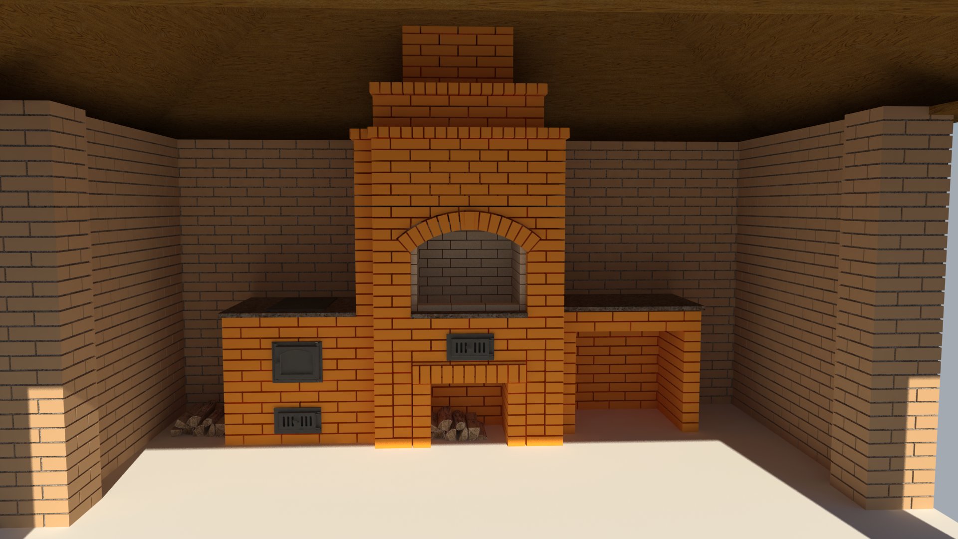

Вот что проектировалось и вот что получилось

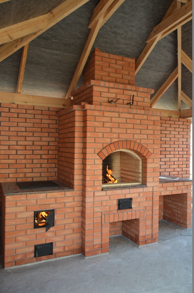

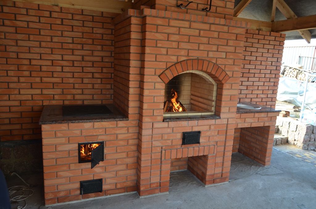

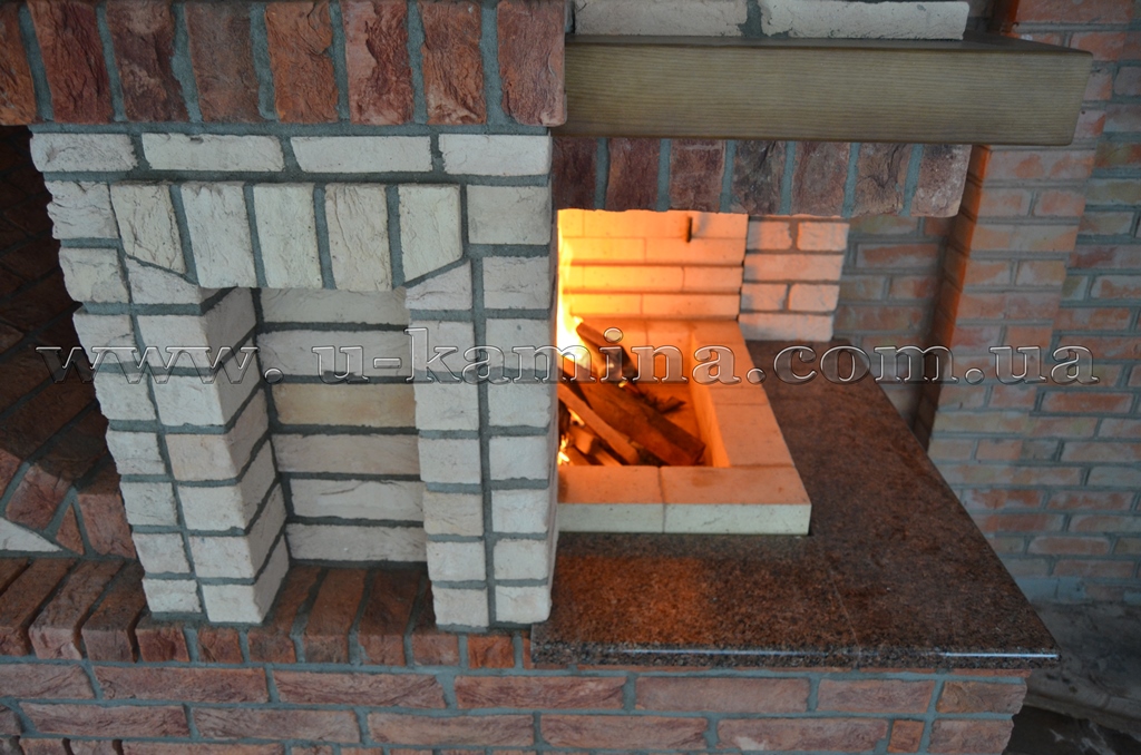

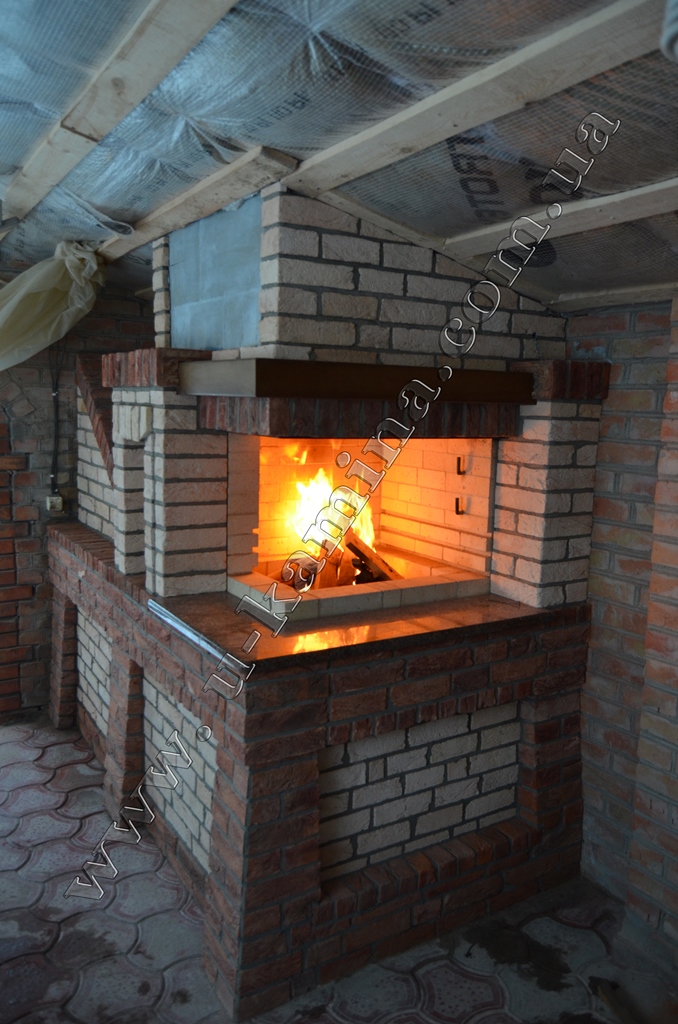

Поднимем тему. работ разных много, вот интересная

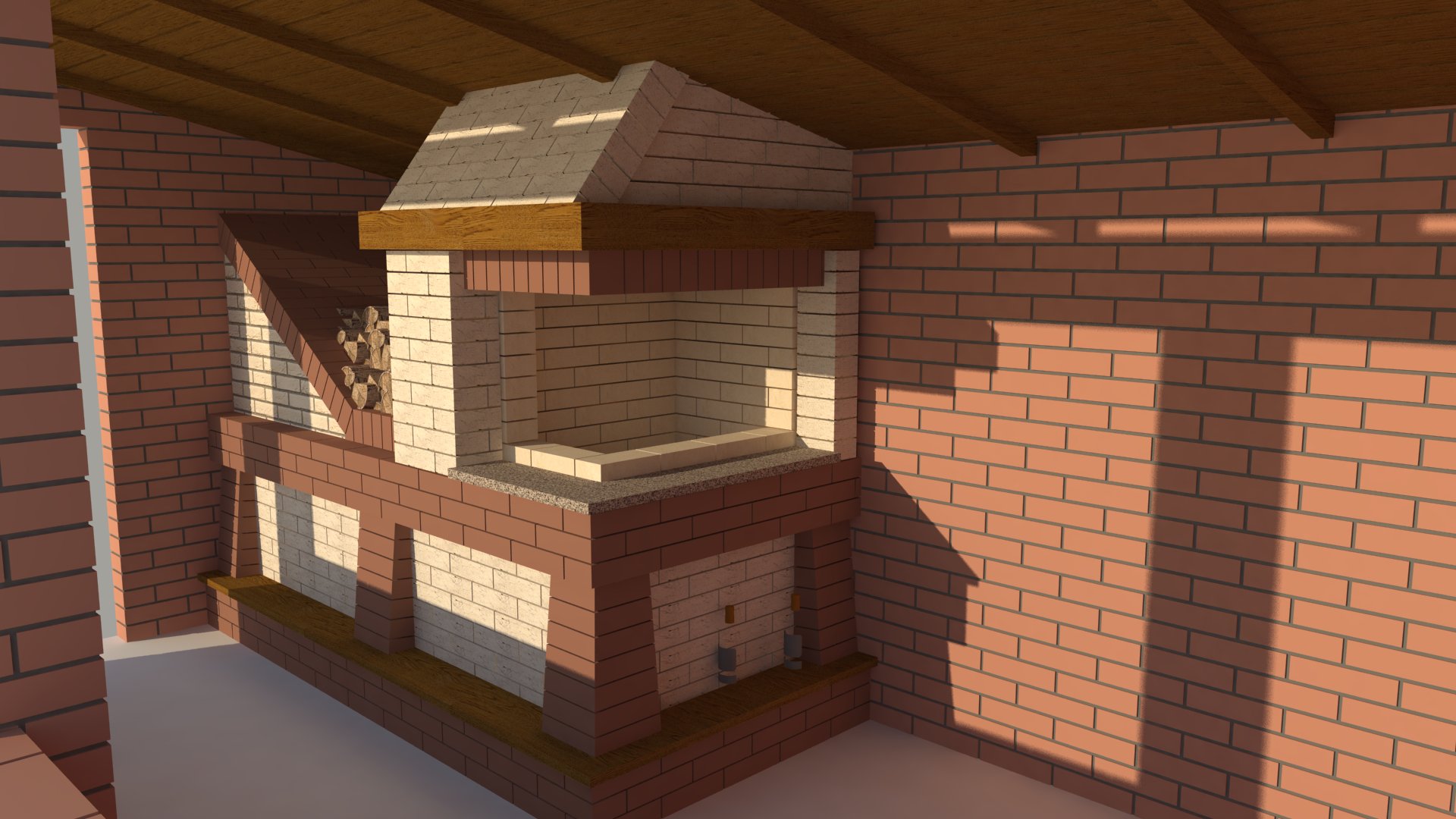

Имеем не презентабельную беседку в 18 м2. Да еще в ней вход в погреб, он с улицы, но в самой беседке он портит весь вид. И из этого всего нужно было сделать что то интересное. Поэтому решили обыграть и вход в подвал, сделав из него дровницу, и сделать полуоткрытый очаг для большего обзора огня.
Интересно, что кровля беседки в низкой части очень низкая всего 195 см. И в это всё нужно было впихнуть дымосборник.
Размеры очага: 70+30х50 см, высота трубы в 2 метра, ф300 мм
Облицовка:
Фасад барбекю - Екатеринославский кирпич ручной формовки "СЛИВА" и "СНЕЖНАЯ КОРОЛЕВА"
Гранит- "МЕЖЕРИЧКА" -см
Деревянная полка - ясень
Фото:
1. То, что планировали
2-5 То, что получилось
Но это не всё... Через неделю выложу еще одно фото, весьма и весьма интересное будет, я так думаю

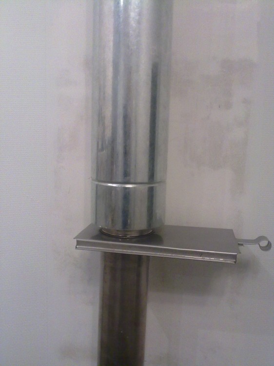

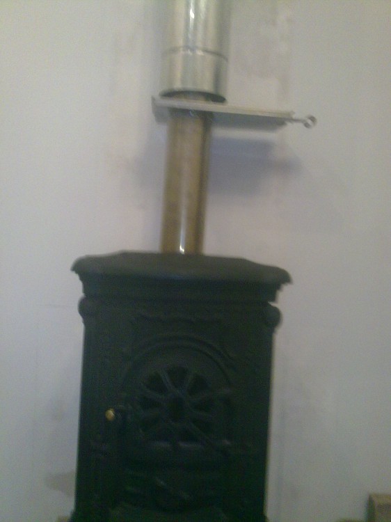

Задам вопрос спецам
Можно ли сендвич дымоход закрыть каркасом из огнестойкого гипсокартона ( на метал профилях с вент решетками
Смотрю тема посещаемая
Задам вопрос спецам
Где это должно быть смонтировано? Назначение этой конструкции?
Буржуйка задний выход ф120
Тройник, одностенная 0,5 , шибер,дальше сендвич
В планах выше шибера фальш потолок ( супер изол) и зашить сендвич огнестойким ГК с вент решетками

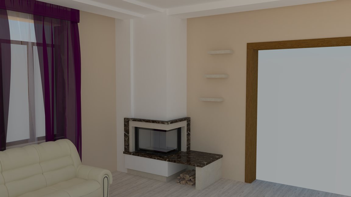

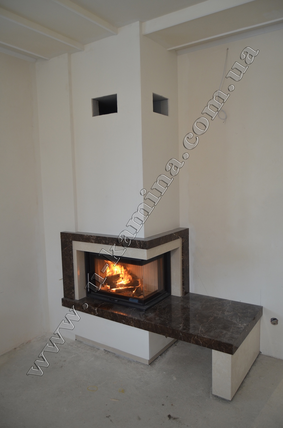

Разбавим ветку
Топка ROMOTOP ANGLE R 2g S 66.44.44.01
Дымоход "овал" 12х23 см высота 9 метров
Подвод воздуха ф125 мм
Камень: ИМПЕРАДОР ДАРК и БАТИЧИНО
На фото:
1 Вот что планировалось
2-4 Вот что получилось
