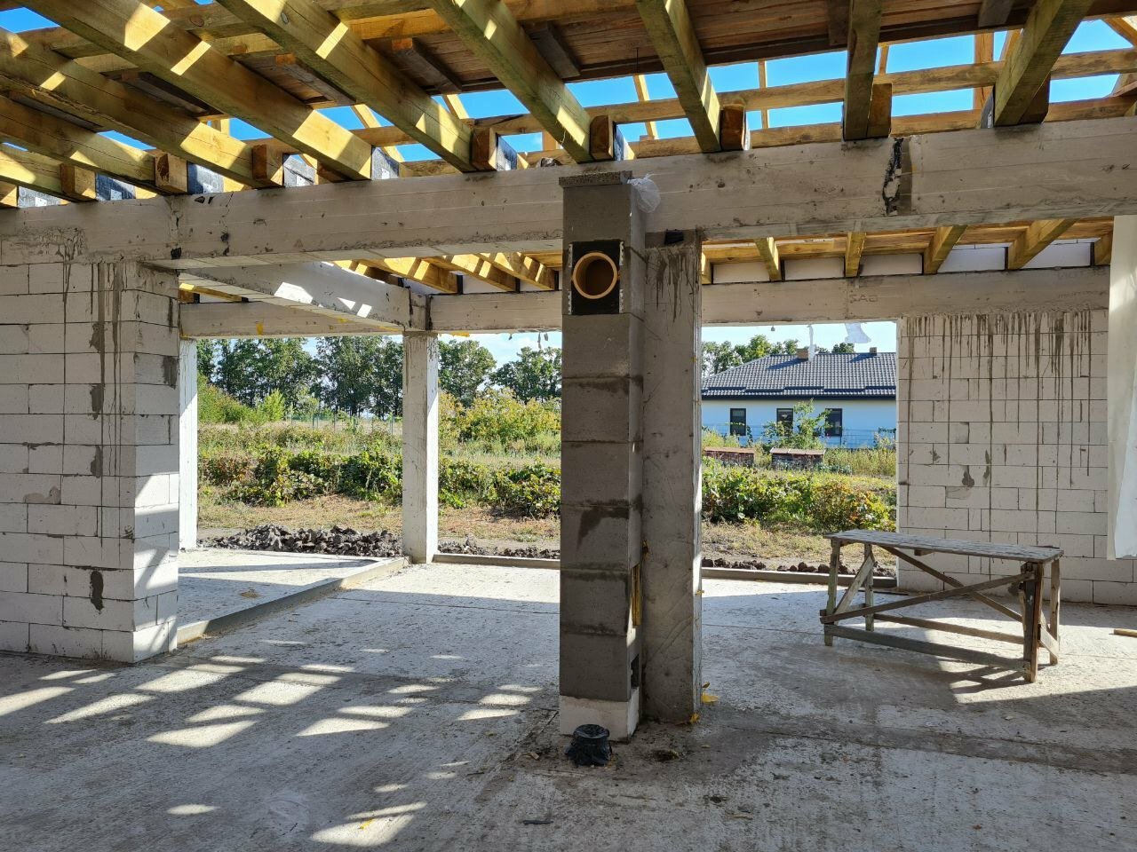

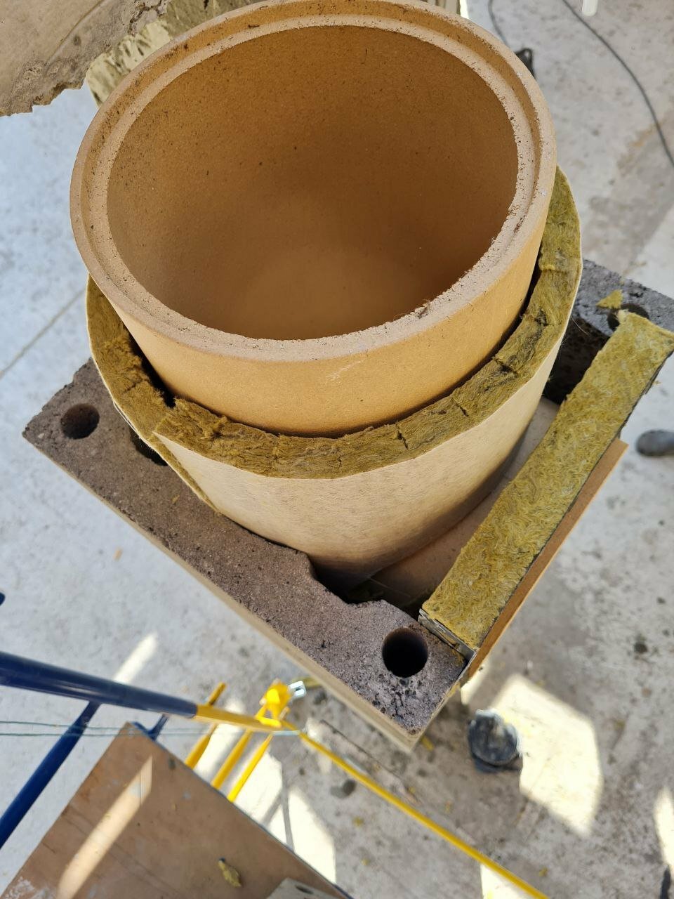

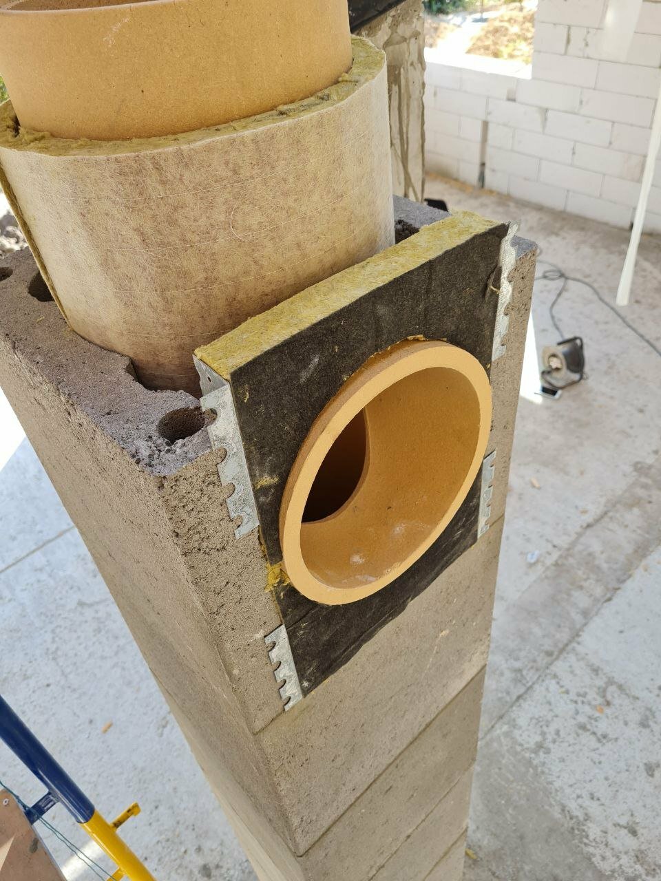

Все почалось с монтажу димаря. Був куплен димарь SCHIEDEL UNI ф200 мм, та з підключенням до споживача - 90 гр.
Работа почалась...

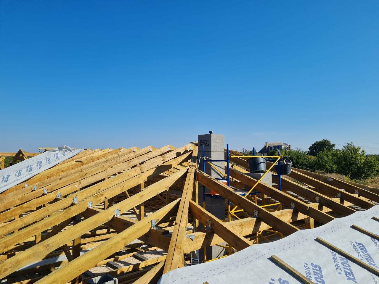

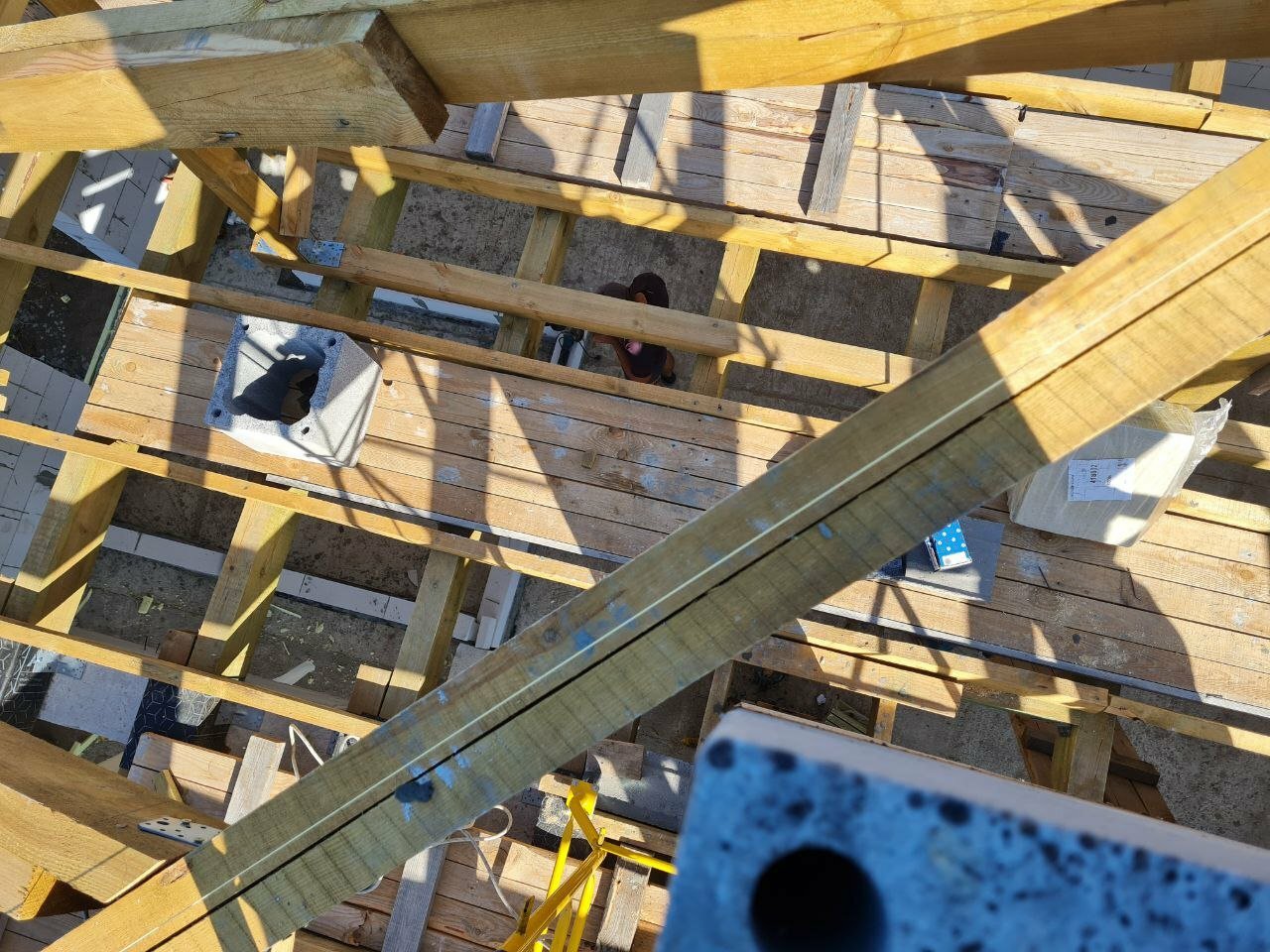

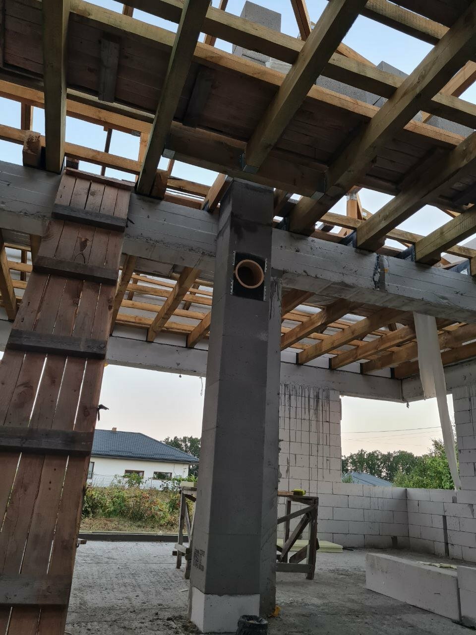

Перша проблема з якою ми зіткнулися - це те, що діаганальне стропіло заважало змонтувати димарь одразу за колонною, яка тримає рігель. Керамічний димарь зігнути не можно. Тому ми були змушені здвинути димарь відносно колони на 26 см. Це можно побачити на першому фото.
Ну а зборка SCHIEDEL(я), як зазвичай - по інструкції! 😃
Далі буде

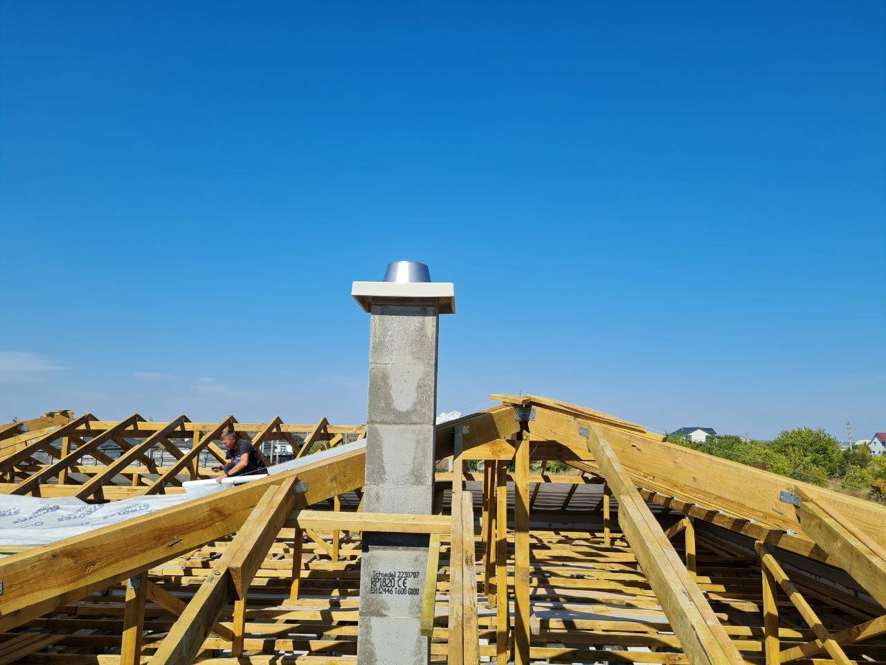

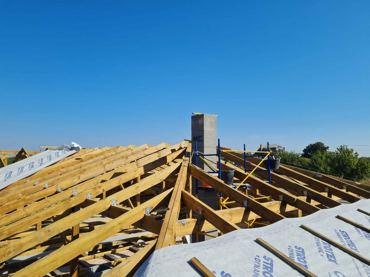

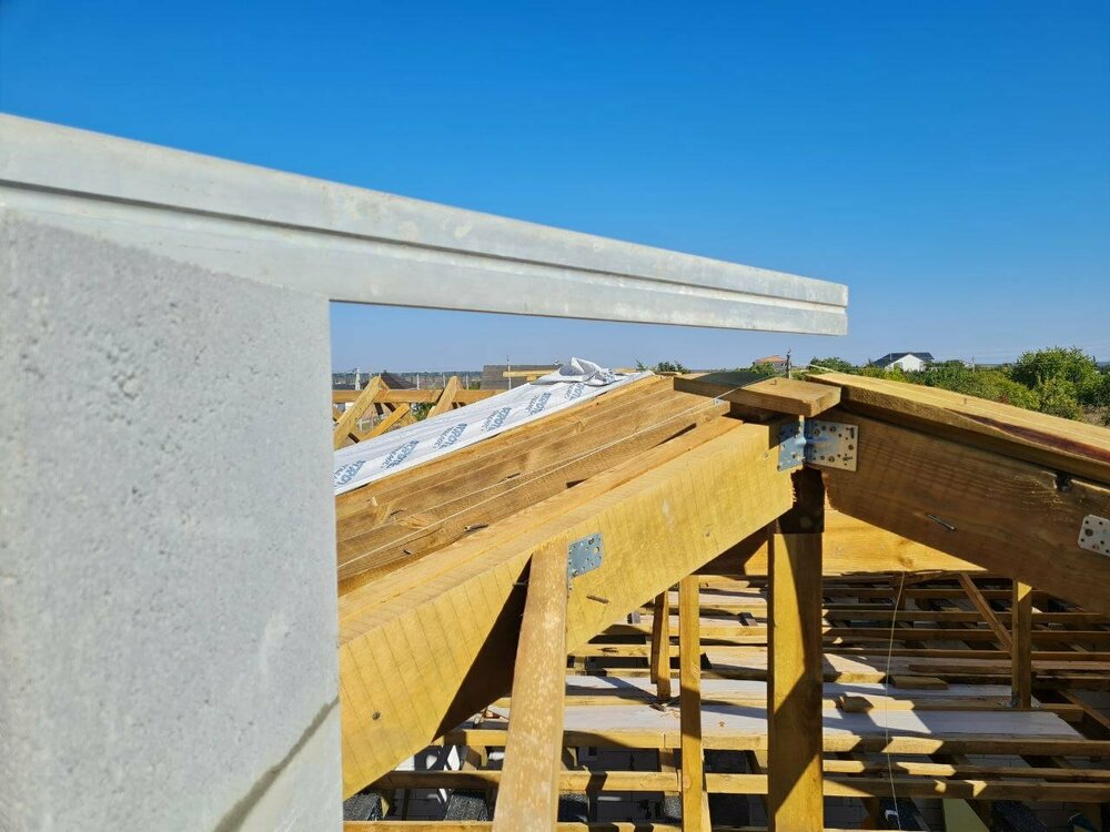

Продовжуємо...
Димарь росте потрохи
А ось і діагональне стропіло, яке нам зіпсувало можливість робити димарь так, як на проекті. Далі ще про це поговоремо, бо проект каміна - це окрема цікава історія
Вирішуємо, скільки ще робити димар, заввишки, бо він і так має висоту досить невелику - 6 метрів. Дах має кут 22 градуси, тому треба робити висоту таку, щоб він не стерчав, як Єйфелева вежа над дахом.

Рухаємося далі...
З висотою димаря ми визначилися.

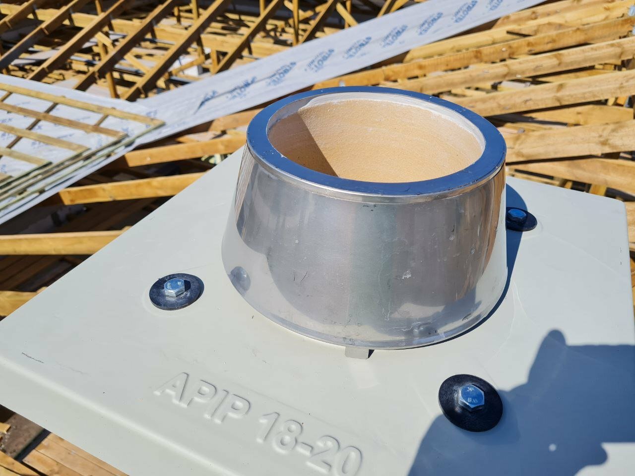

1716957263_photo_2023-09-19_10-39-26(2).thumb.jpg.a3642e1b94c0ab394f8dead3aebcb903.jpg
А томо доклали ще один блок...
Ну а далі взагалі просто - монтаж покривельного комплекту APIP. Оздоблення димаря для такої покривельної плити - це утеплення базальтовою ватою 50 мм, армування сіткою та клеем та нанесення декоративної штукатурки

13 часов назад, usanin_n сказал:
...Оздоблення димаря для такої покривельної плити - це утеплення базальтовою ватою 50 мм, армування сіткою та клеем та нанесення декоративної штукатурки
Мається на увазі додаткове утеплення зовні блоків? Це щоб плита не виглядала занадто великой?
26 минут назад, Vikctor сказал:
Так. В ШИДЕЛЯ є три варіанти покривельної плити:
FINAL - під оздобленя (тонкошарова штукатурка) - 2см
APIP - під ізоляцію - 5 см
GAP - під обмуровку - 12 см
3 минуты назад, usanin_n сказал:
Не знав. Можливо в 2015 такого різноманіття ще не пропонувалося. В мене схоже АРІР, але оздоблення без утеплення мене влаштовує. Знизу взагалі не видно таких нюансів))

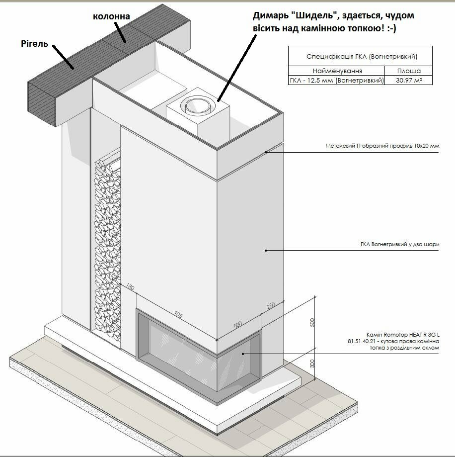

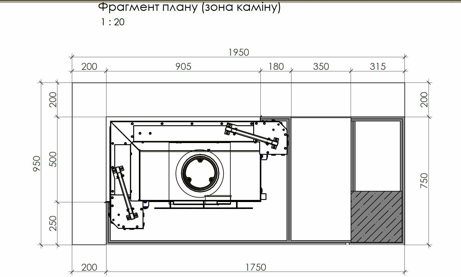

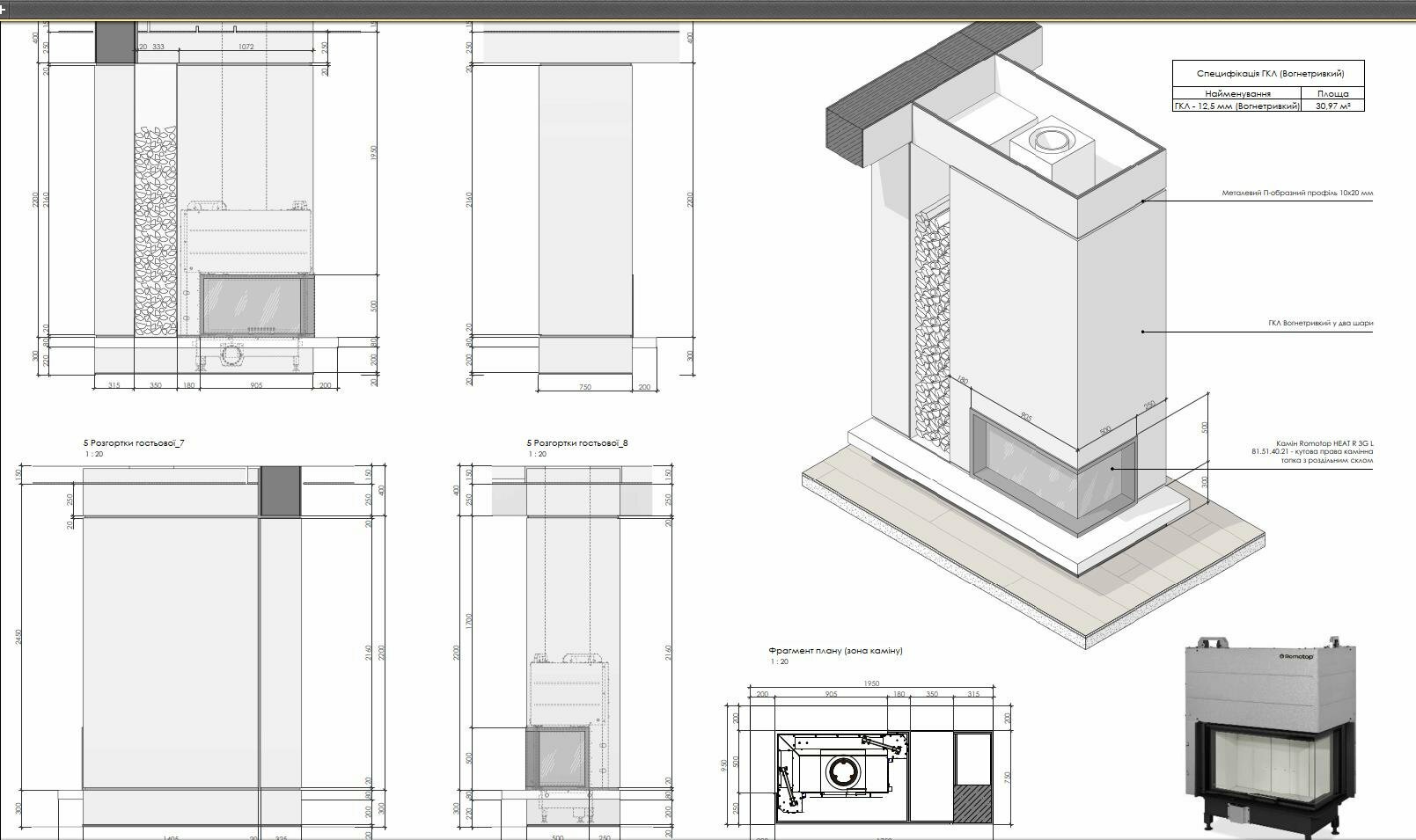

Отож ми отримали выд архітектора-дізайнера креслення каміна з розмірамі і опинились в ступорі...
Віявилось, що згідно з кресленням, наш димарь вагою близько 700 кг просто знаходиться у підвішаному стані над камінною топкою
Якимось чином, згідно з кресленням, між димарем та колонною з'явився чималий дровник у 35 см. Але ж в реальності у нас цей розмір - 1 см!
Я вже мовчу про розміри камінного короба... Між топкою та декоративним облицюванням немає ніяких зазорів, які відображали б весь "пиріг" облицювання, але ж на креслені вже проставлені усі габаритні розміри
Але "вишенька на торті" - це текст у лівому куті кресленя: "Зміна або використання без дозволу заборонено законом. Всі розміри вказані у міліметрах, якщо не вказано інше. Ніякі розміри не можуть бути взяті з цього креслення. Всі підрядники повинні перевіряти розміри безпосередньо на об'єкті до початку робіт. Будь які помилки і припущення мають бути повідомлені архітектору. У разі сумніву питати архітектора"
Тобто - "ось вам кресленя, але ви ніякі розміри з нього не беріть, а до початку робіт розберіться самі у моїх помилках та припущеннях"
Ось така весела історія з цим архітектором на цьому проекті!

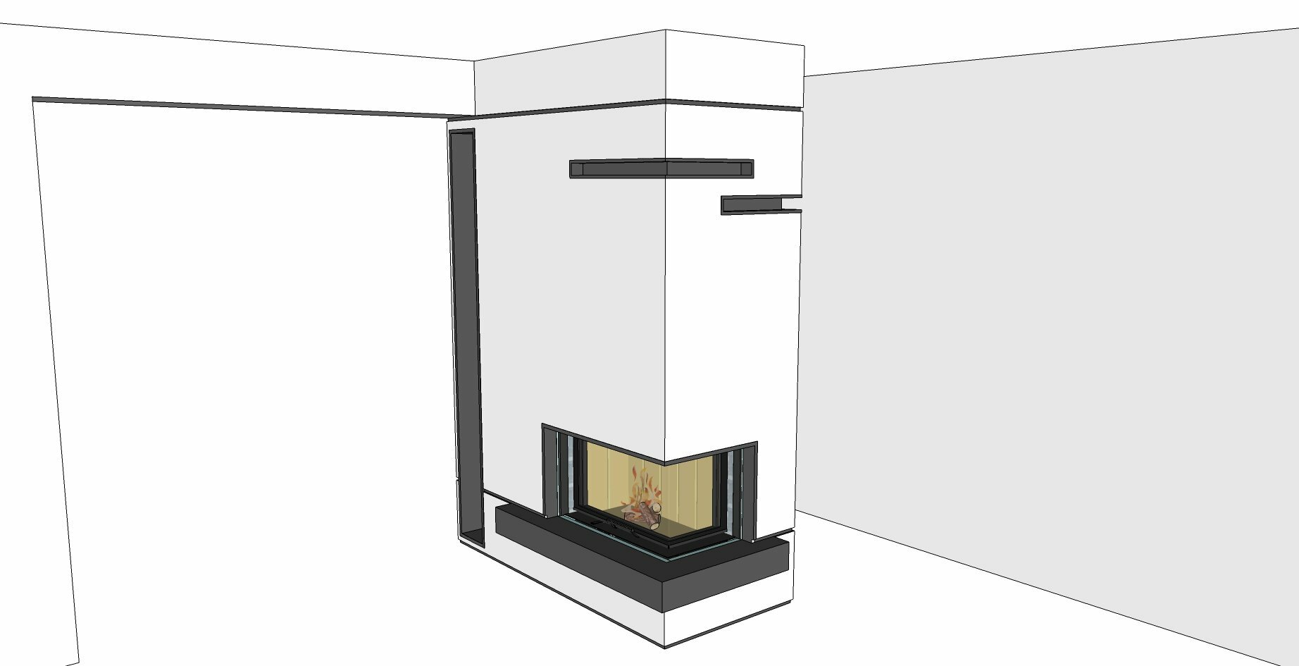

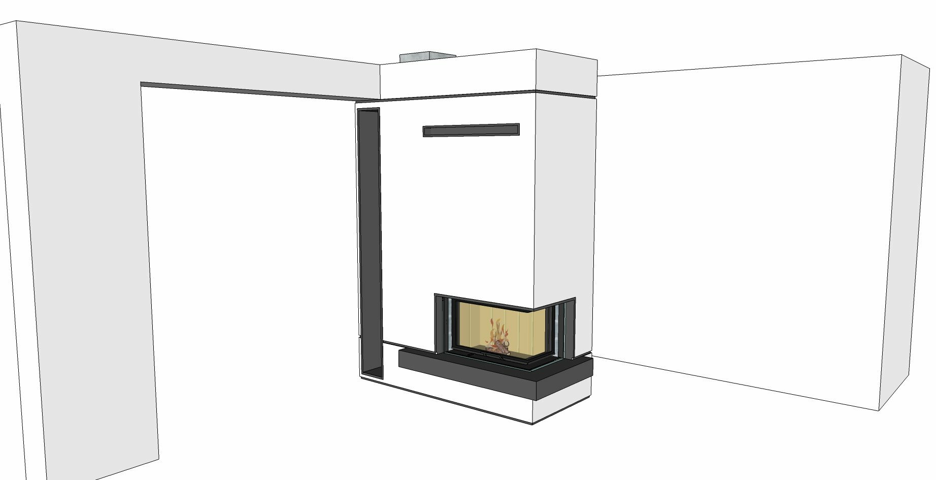

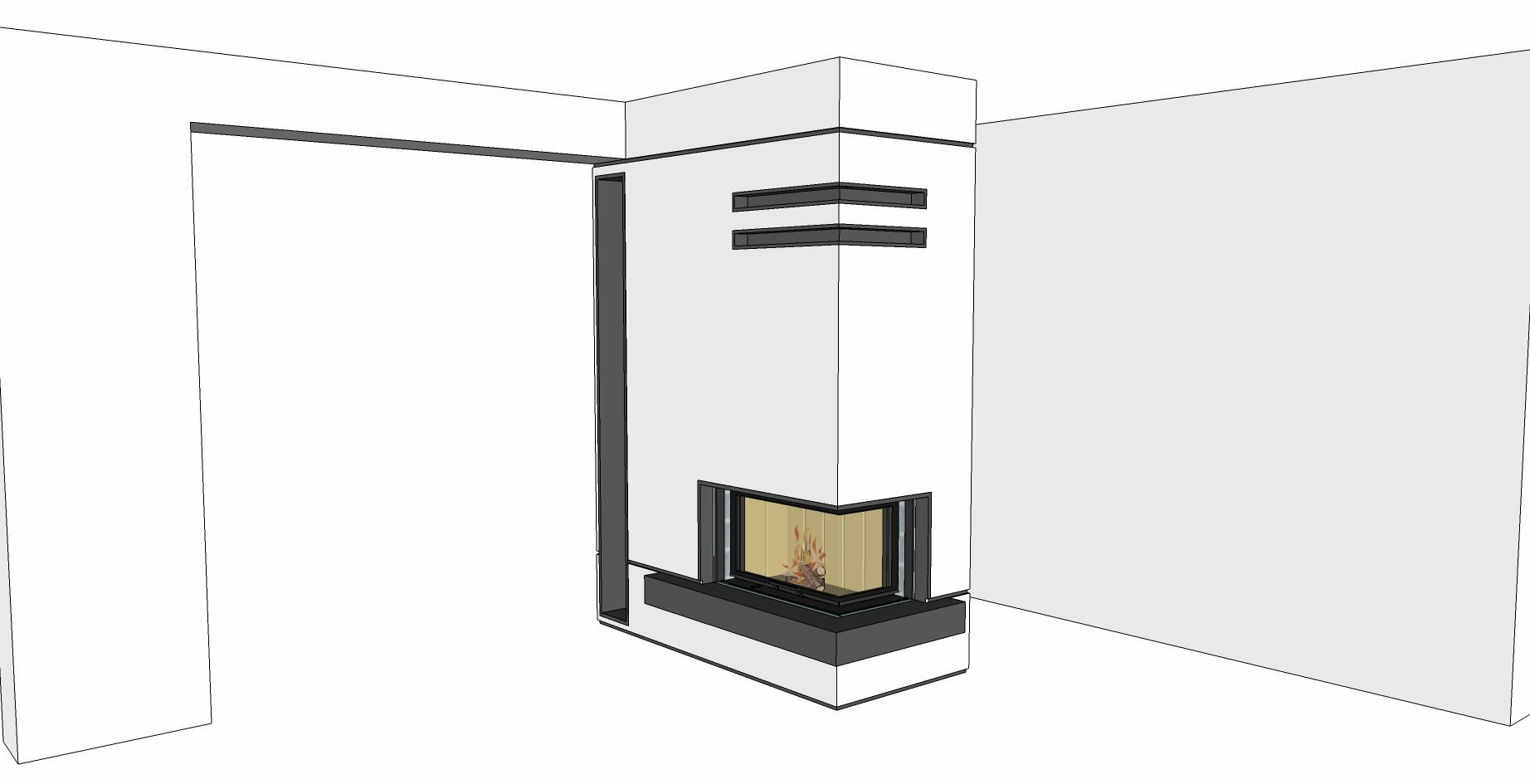

Продовжуемо...

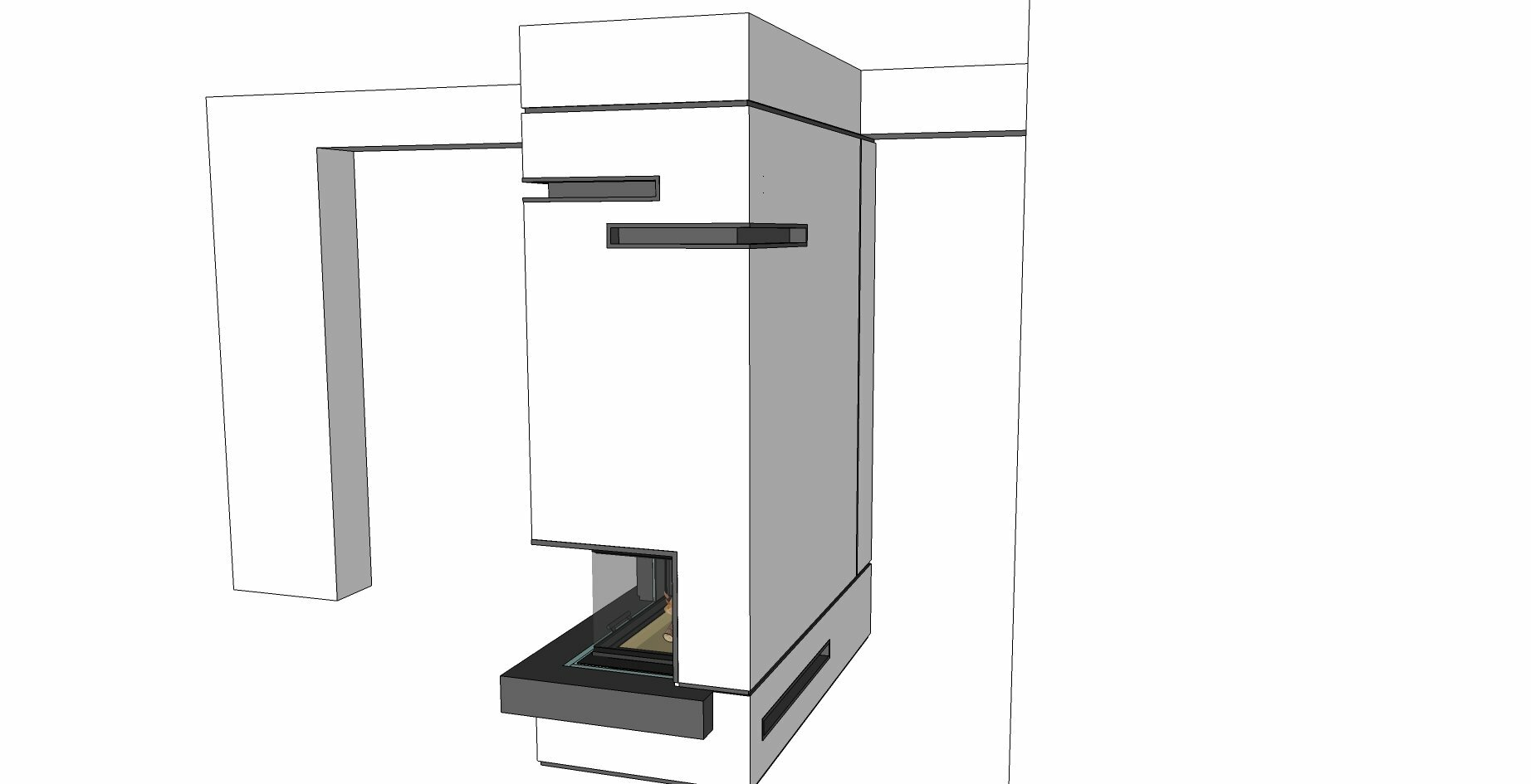

З кресленням архітектора ми все зрозуміли. Замовник все теж із розумінням до того ставиться, бо "косяки" архітектора по дому не тільки стосовно нас, а і у всіх майстрів
Тому ми пошвиденькому никидали в СКЕТЧАПі габаритні розміри. Для нас було важливим узгодити положення решіток для конвекційного повітря: знизу та зверху
Тому запропонували замовникові три варіанти...
Запинився замовник на третьому варіанті і решітки будуть розміщатися такими чином...

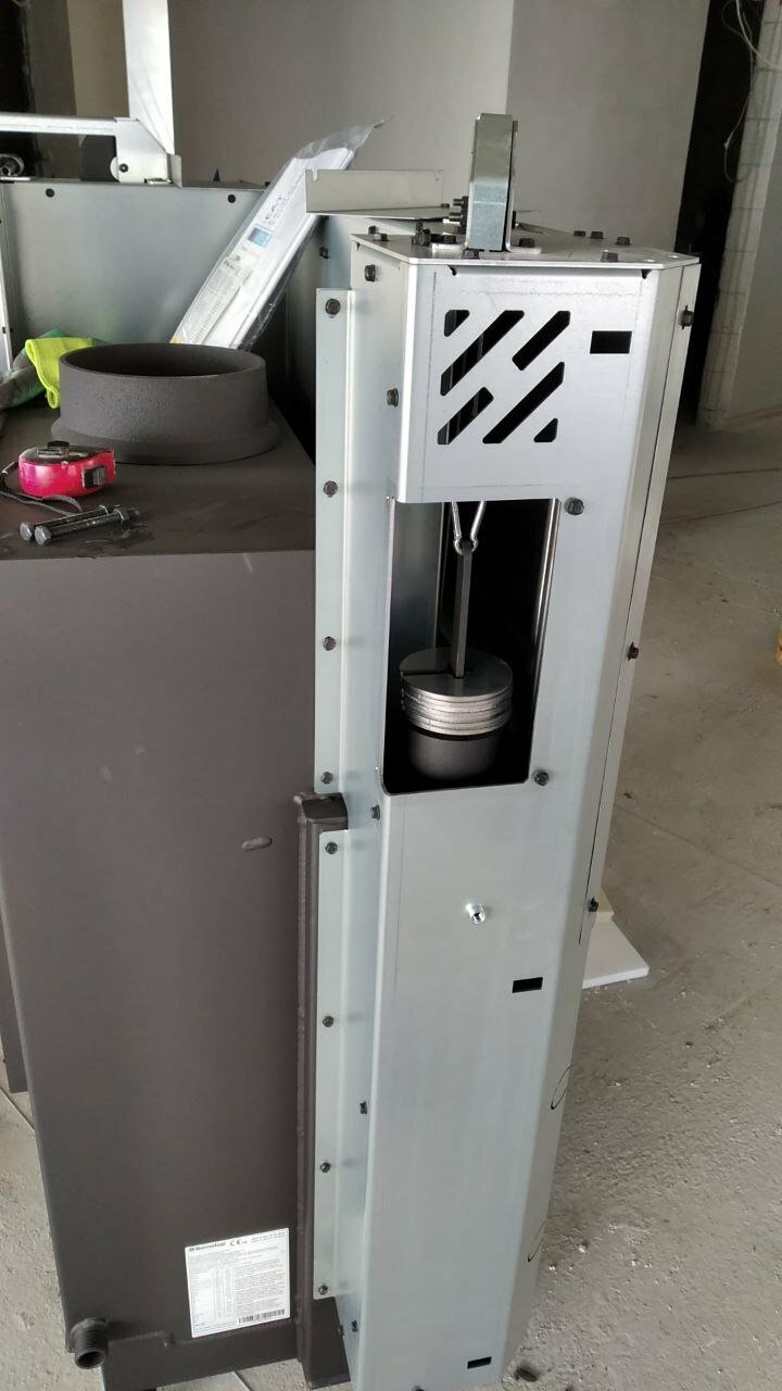

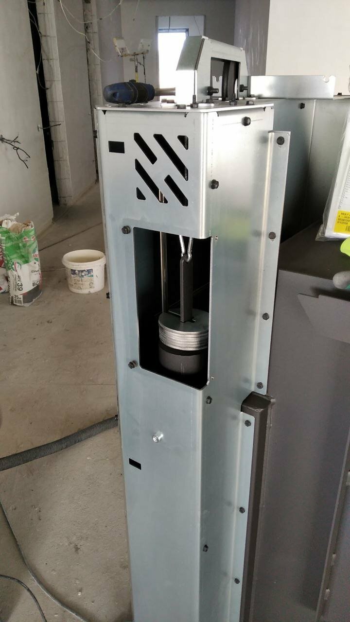

 Перш ніж встановлювати топку було зроблено маленьку операцію - на противаги дверцят було добавлено кілька шайб, які РОМОТОП додає до комплектації топки. Це забеспечило дуже легкий ход гельотинного механізма, та досить повільне опускання дверцят.
photo_2024-03-07_13-03-57.thumb.jpg.73709d7e52e9fcd41b5bb04a9edfc726.jpgphoto_2024-03-07_13-04-05.thumb.jpg.1f80acc3b1571543c160a869dd3f0641.jpg

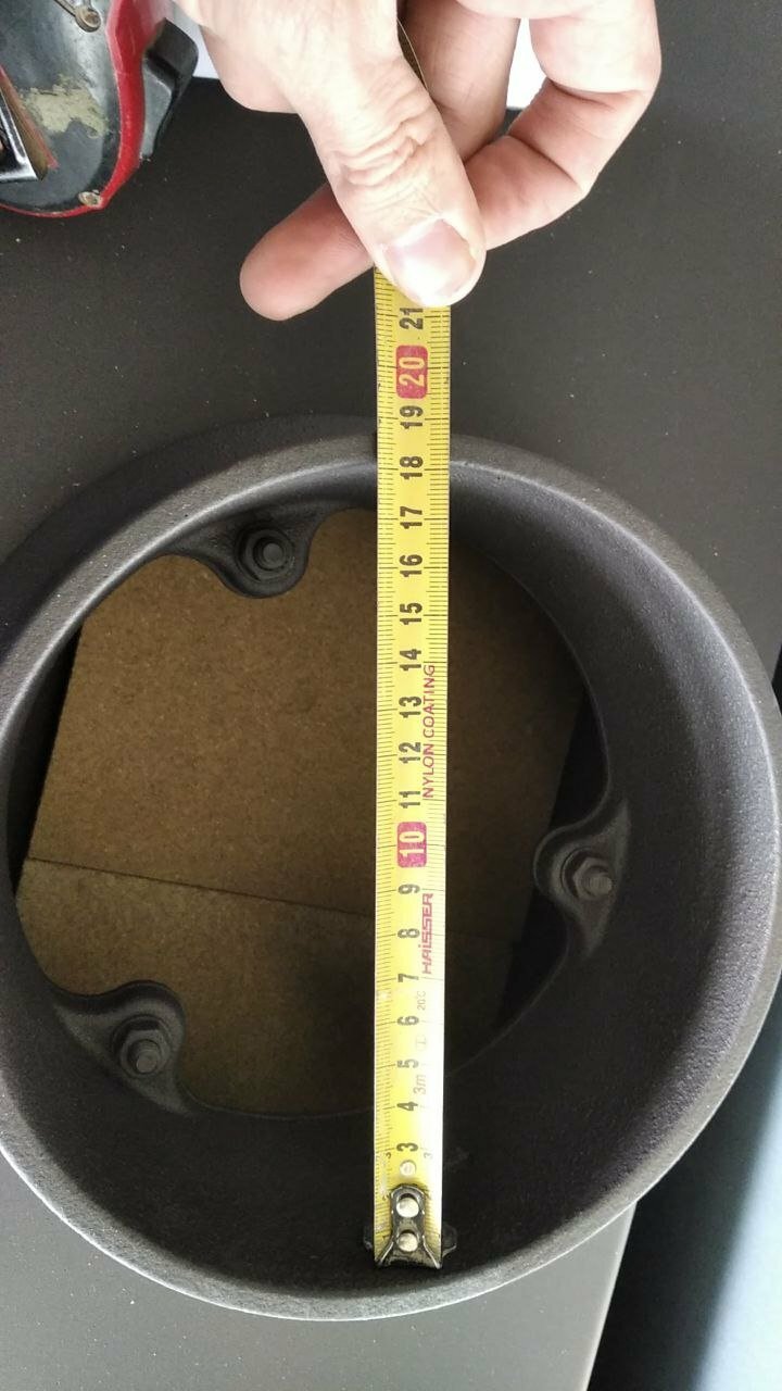

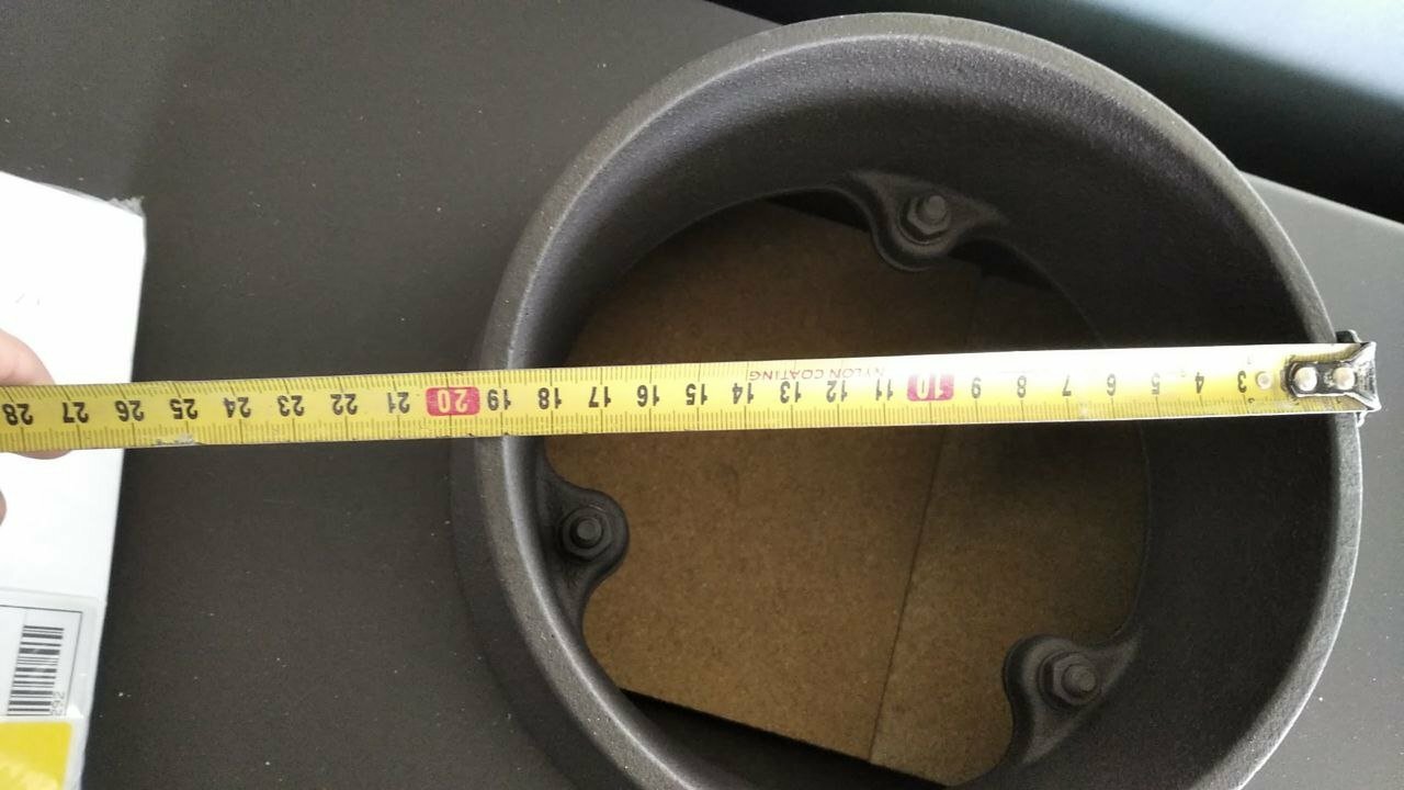

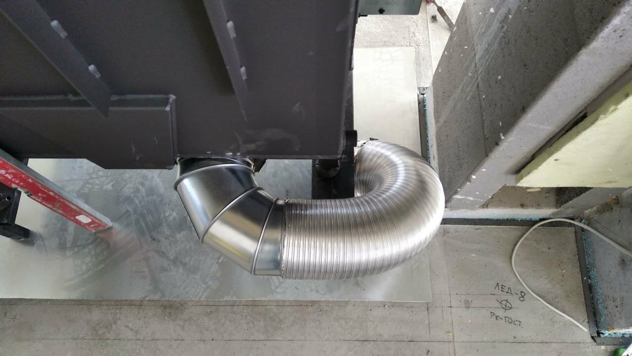

А далі ще одні дії... Зняли розміри з горловини топки для виготовлення антіконденсаційного перехідника.

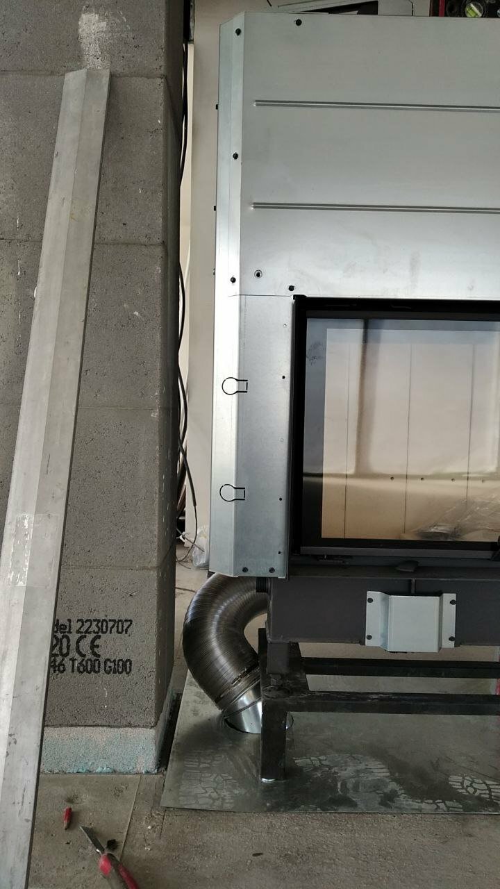

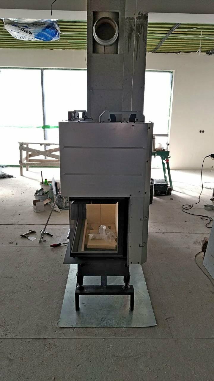

Продовжуємо потрохи.
Топку виставили згідно з нашим малюнком, та зробили підключення до закладенної магістралі зовнішнього повітря
