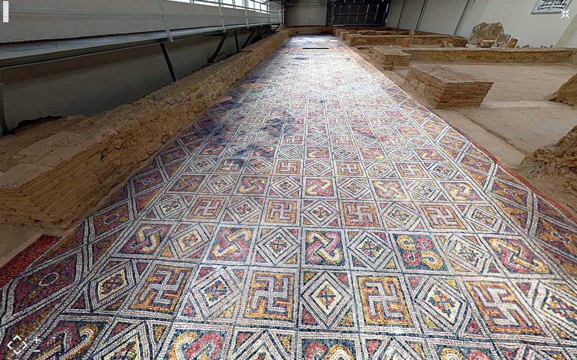

Vladdi Опубліковано: 23 березня 2011 Поділитись Опубліковано: 23 березня 2011 П.П.С.Есть мнение,что историю сильно затёрли,и листая тырнет,ходя по музеям,видя разные артефакты,приходишь к выводу,что история более глубока,чем мы её представляем.На фото,4 век Н.Э. Испания,музей "Римской виллы",керамика на террасе,где то я эти символы видел;) Совершеннейшая правда! Люди уже две тысячи лет тому были достаточно умны и имели совершенное представление о прекрасном, о гигиене, технологиях, удобном и здоровом жилище, которое затем было "затерто" средневековьем. Посмотрите на дверную ручку и вешалку для банных полотенец, титинбунарий и тот же римский орнамент, я их снял в Британском музее. Табличка с датами на ручке и вешалке хорошо видна. Бронзовый титинбунарий - фаллос льва - римляне вешали в садах - для разгона злых духов и привлечения в дом удачи. Его раскачивало ветром и он звенел - точно как нынешние восточные погремушки. Но насколько забавнее выглядит Дивная работа! А свастика - самый распространенный и традиционный орнамент всех древнегреческих и римских мозаик! Нынешняя версия с переплетенным "греческим" орнаментом - это всего лишь "раздвинутая" классическая свастика. Гитлер надолго испортил образ одного из самых почитаемых и совершенных символов - увы. 1 Посилання на коментар Поділитися на інших сайтах More sharing options...
