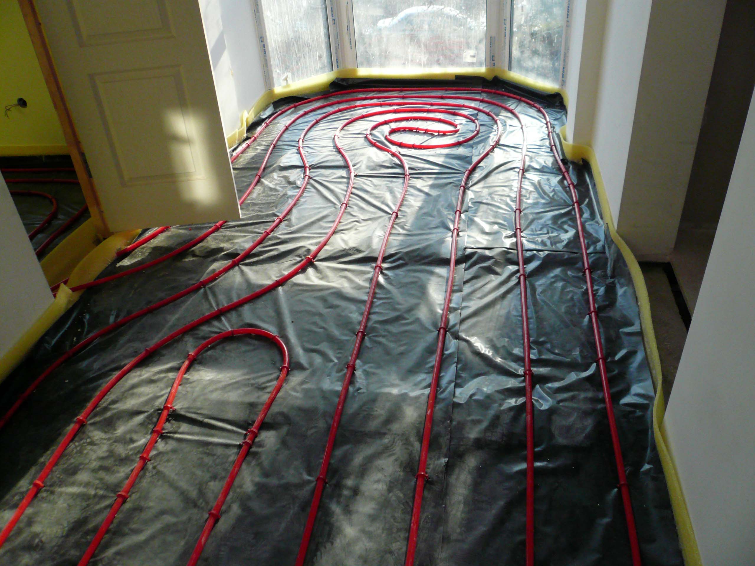

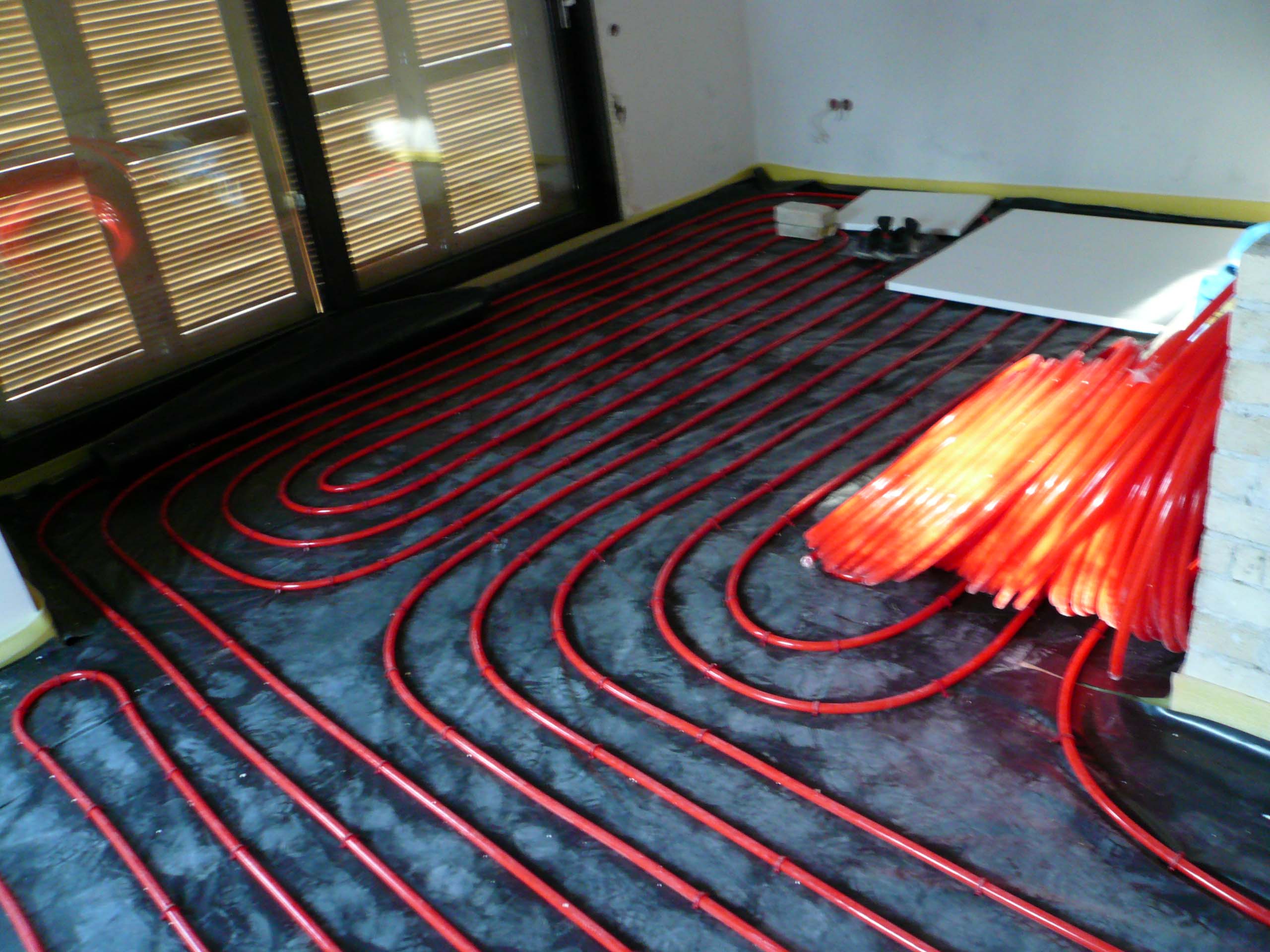

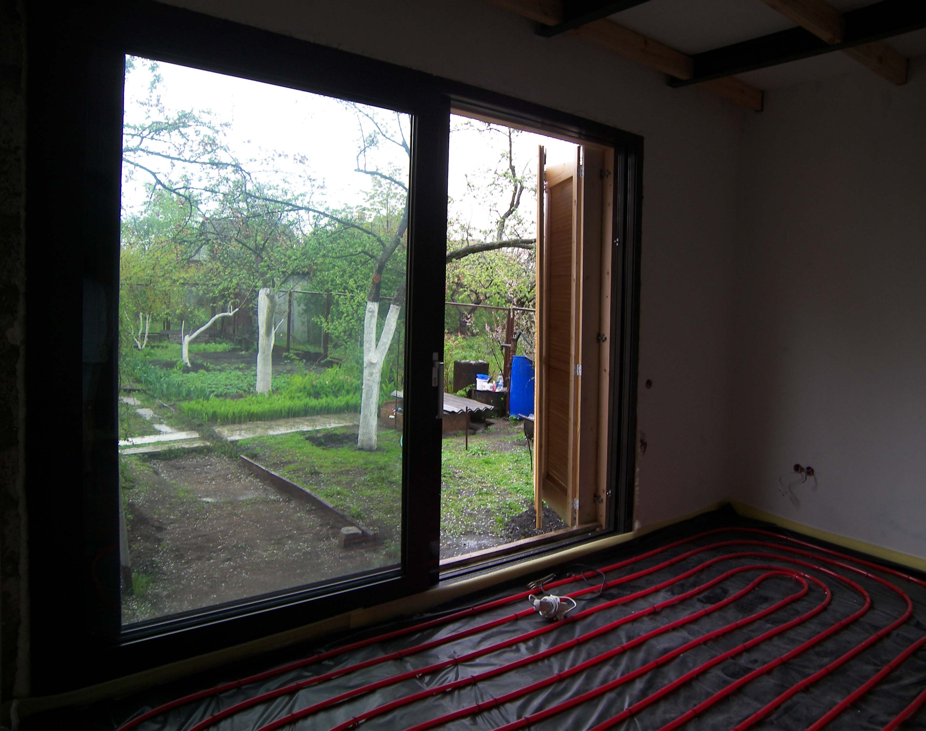

iamHelga Опубліковано: 27 квітня 2011 Автор Поділитись Опубліковано: 27 квітня 2011 Выполняем, как задумали раньше, монтаж водяных теплых полов трубами KAN-Therm, красиво получается. Пока довольны монтажниками Барракуды, все работы укладываются практически в неделю. Систему теплых полов позже дополним веткой с водяными батареями в двух комнатах второго этажа, в которых не стали делать водяной пол из-за деревянных перекрытий. 1 Посилання на коментар Поділитися на інших сайтах More sharing options...
Белая Рысь Опубліковано: 28 квітня 2011 Поділитись Опубліковано: 28 квітня 2011 Во сколько обошлись водяные полы? Это электрические? А три фазы есть? Посилання на коментар Поділитися на інших сайтах More sharing options...
iamHelga Опубліковано: 28 квітня 2011 Автор Поділитись Опубліковано: 28 квітня 2011 Во сколько обошлись водяные полы? Это электрические? А три фазы есть? Это водяные полы, вода нагревается электрокотлом, три фазы есть. Предварительная стоимость полов на 65 метров с обвязкой котельной и укладкой 28000 гривен. Котел Cospel покупали сами, так вышло дешевле. 1 Посилання на коментар Поділитися на інших сайтах More sharing options...

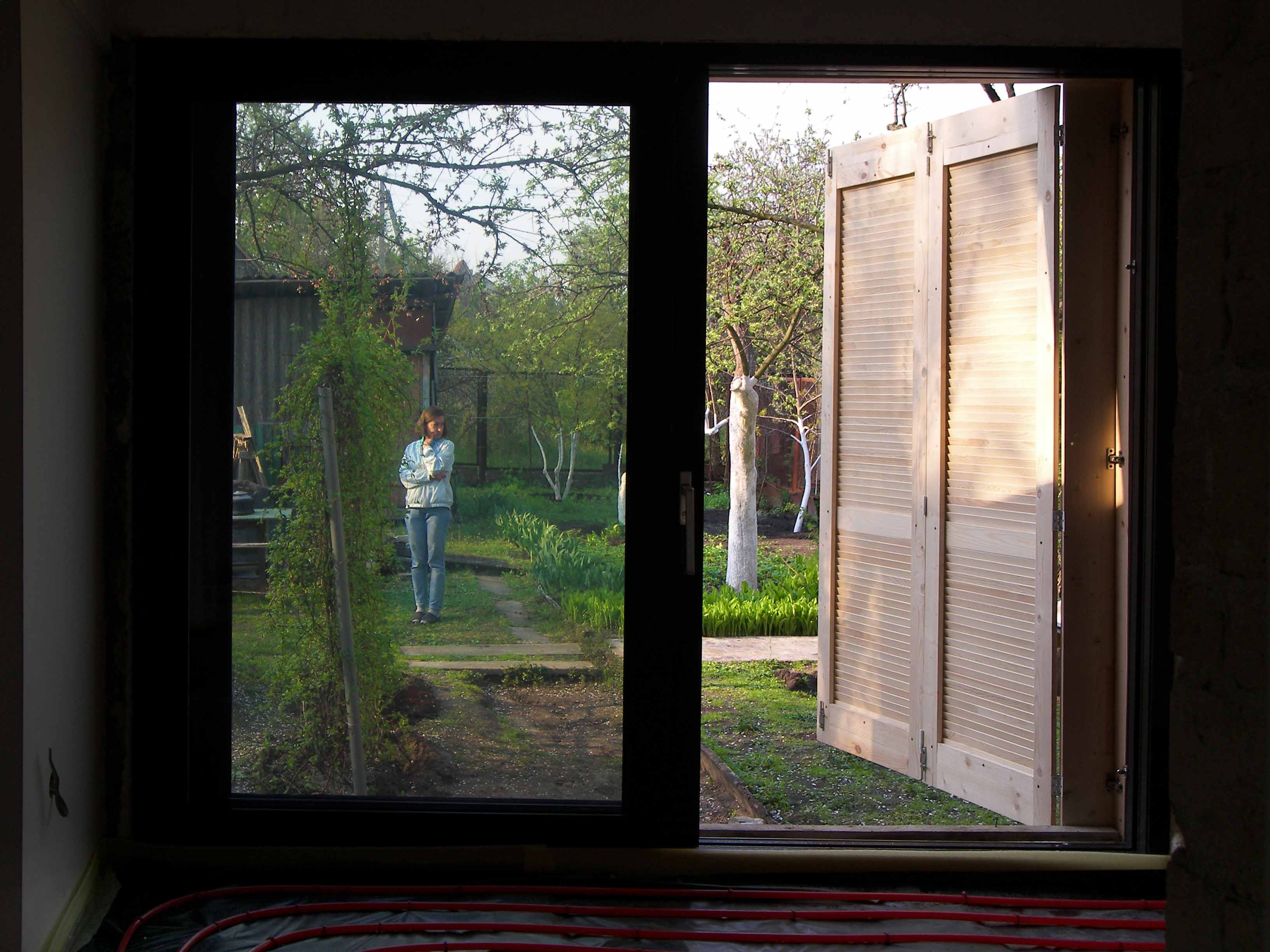

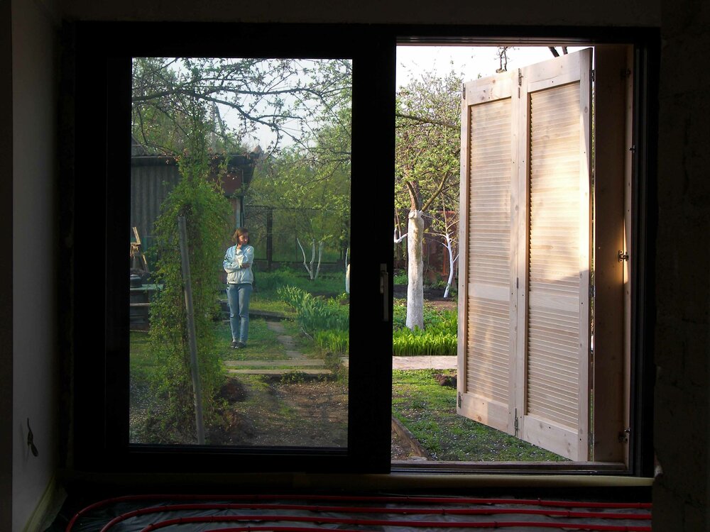

iamHelga Опубліковано: 5 травня 2011 Автор Поділитись Опубліковано: 5 травня 2011 "Барракуда" разложила все трубочки, смонтировала обвязку котельной и даже забрала 100м излишков труб. В срочном порядке заливаем стяжку на теплые полы, потому что ходить не очень удобно ;) Как обещали в начале - фото раздвижки и ставен в открытом состоянии, пока без террасы, но зато с садом практически в гостинной Посилання на коментар Поділитися на інших сайтах More sharing options...
Sandy_Sandy Опубліковано: 6 травня 2011 Поділитись Опубліковано: 6 травня 2011 Как обещали в начале - фото раздвижки и ставен в открытом состоянии, пока без террасы, но зато с садом практически в гостинной Выложите, пожалуйста, фото и объясните, как именно крепится ставня к дому. Посилання на коментар Поділитися на інших сайтах More sharing options...
iamHelga Опубліковано: 6 травня 2011 Автор Поділитись Опубліковано: 6 травня 2011 Выложите, пожалуйста, фото и объясните, как именно крепится ставня к дому. Посмотрите второе фото на первой странице темы и первое в моем предпоследнем сообщении-на нем видно, что ставни крепятся к своей коробке, которая прикреплена к откосам проема, в котором стоит раздвижная дверь. 1 Посилання на коментар Поділитися на інших сайтах More sharing options...

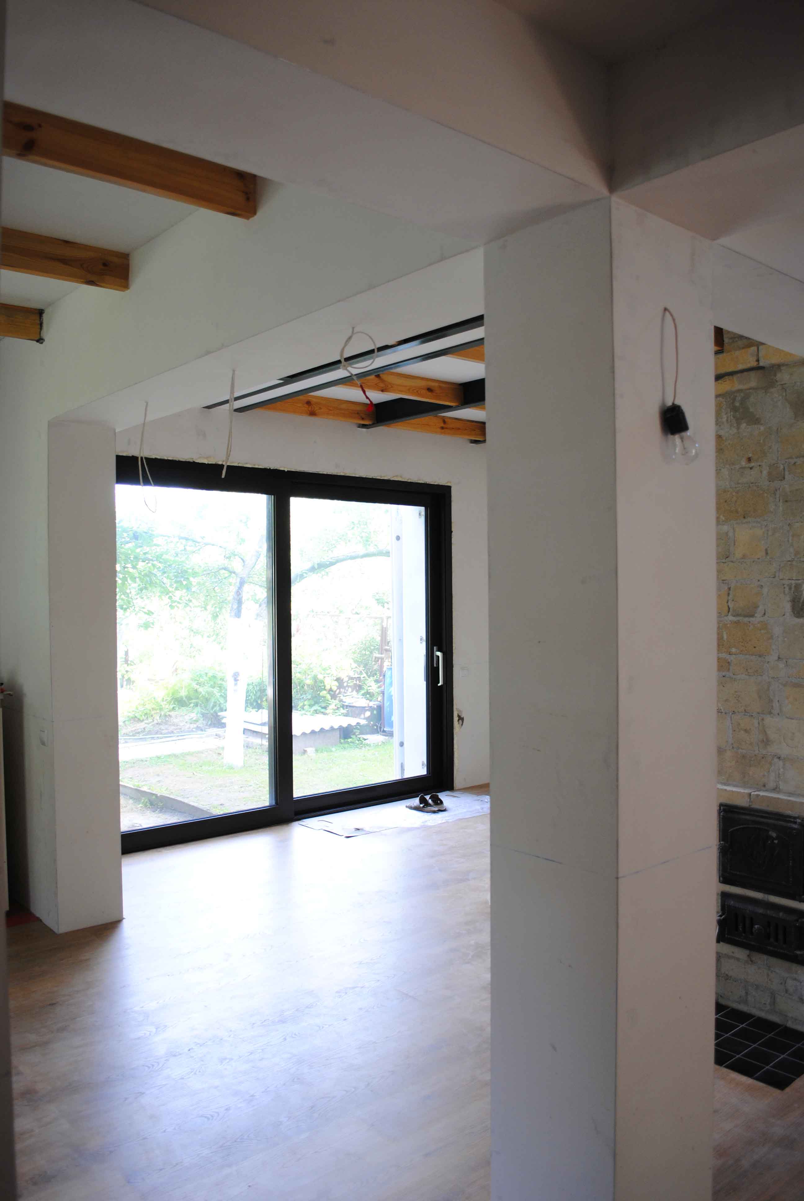

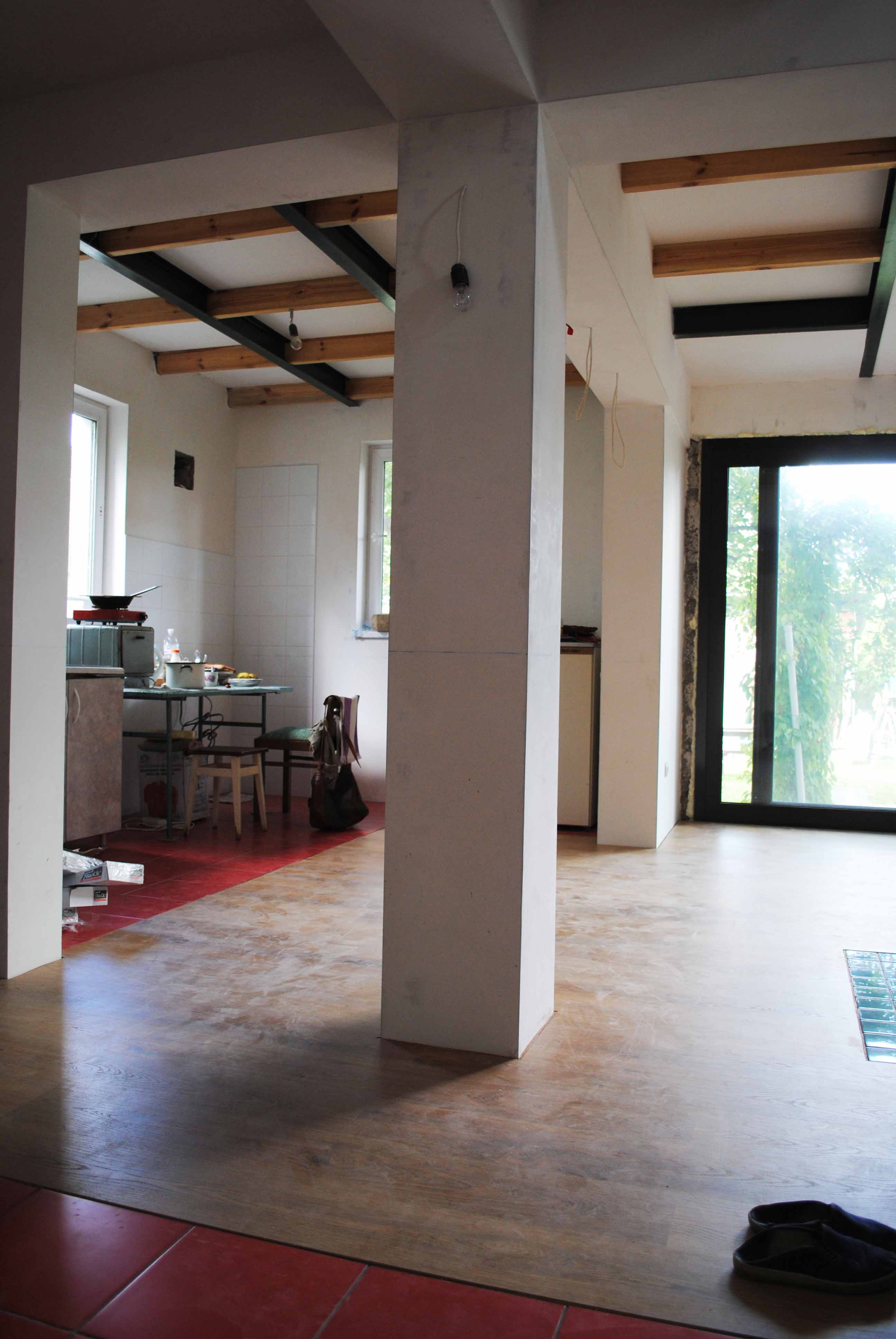

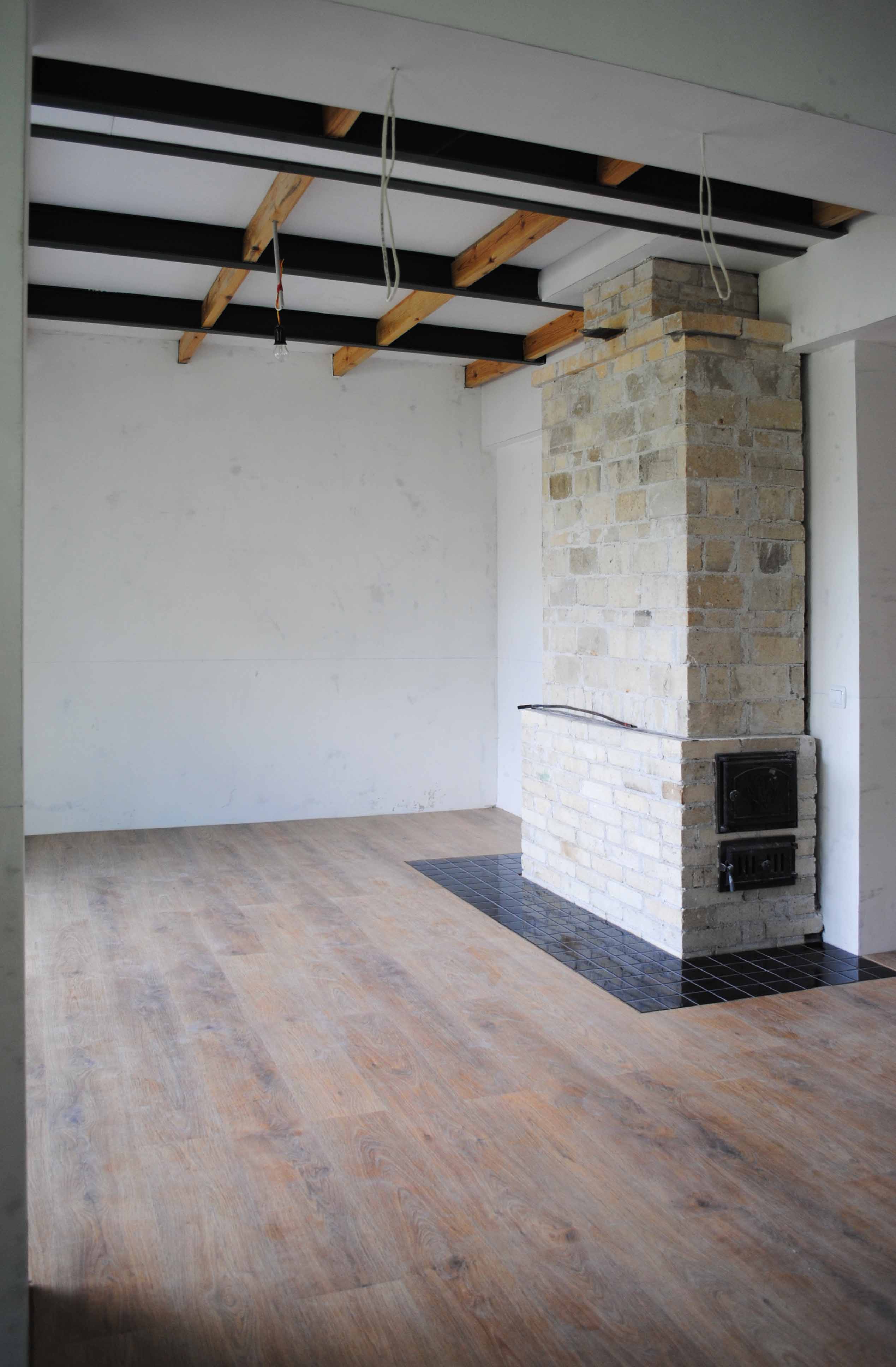

iamHelga Опубліковано: 30 листопада 2011 Автор Поділитись Опубліковано: 30 листопада 2011 Лето пролетело в строительных хлопотах, зато наконец-то вселились на первый этаж и наслаждаемся Фото прилагаются 2 Посилання на коментар Поділитися на інших сайтах More sharing options...

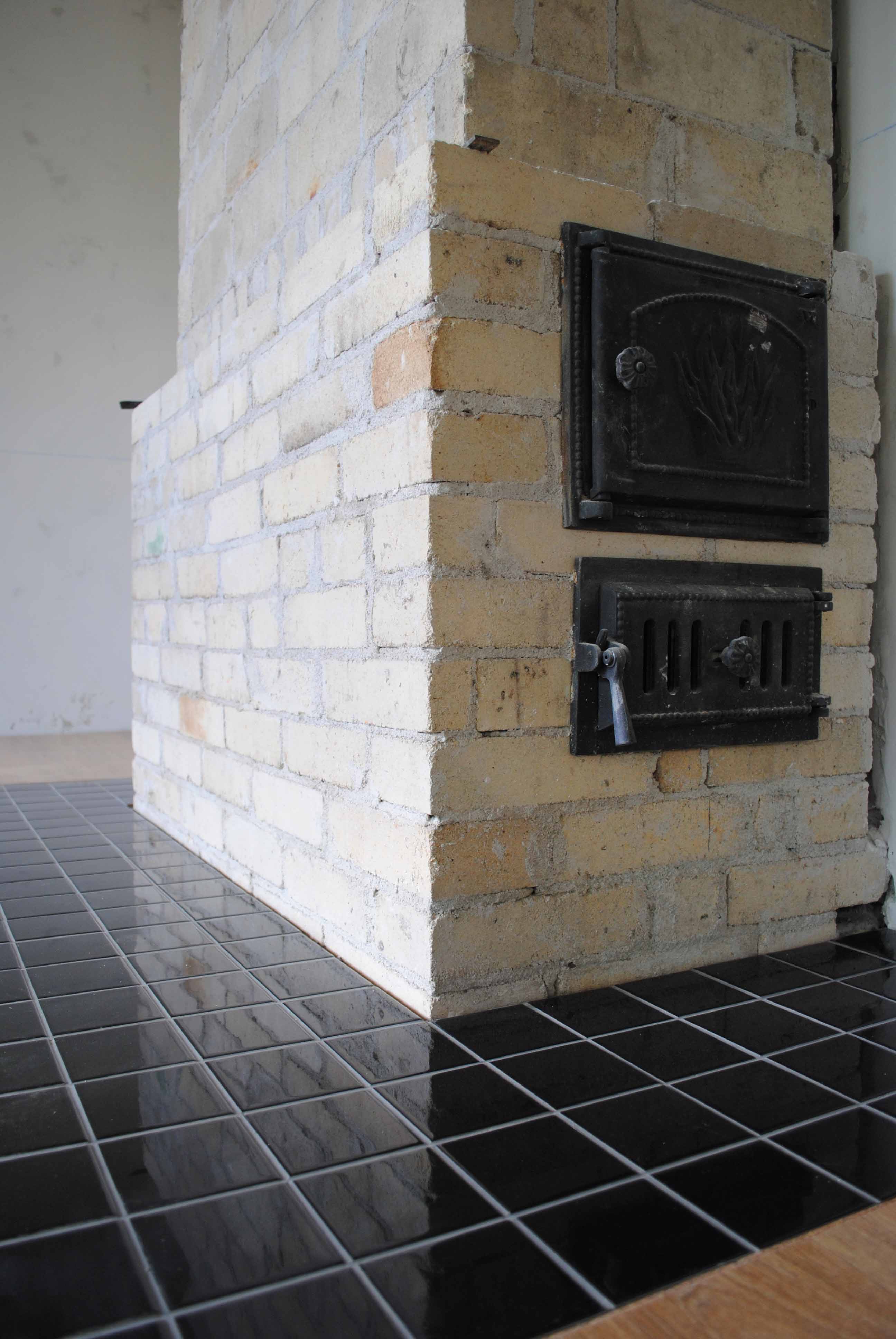

AНДРЮША Опубліковано: 1 грудня 2011 Поділитись Опубліковано: 1 грудня 2011 Вы каминную трубу из ракушняка выкладывали? Так и будет не штукатуренная или это не завершенный вариант? Посилання на коментар Поділитися на інших сайтах More sharing options...
iamHelga Опубліковано: 1 грудня 2011 Автор Поділитись Опубліковано: 1 грудня 2011 Вы каминную трубу из ракушняка выкладывали? Так и будет не штукатуренная или это не завершенный вариант? У нас не камин , а голландка с двумя зигзагообразными каналами из шамотного кирпича. Поэтому сама печка прилично теплая и долго остывает. Интерьеры часто строятся на контрасте необработанных натуральных материалов и идеальных поверхностей пола и стен. Поэтому оставим печку в первозданном виде, а стены покрасим в белый-пока они только прошпаклеваны. Посилання на коментар Поділитися на інших сайтах More sharing options...
