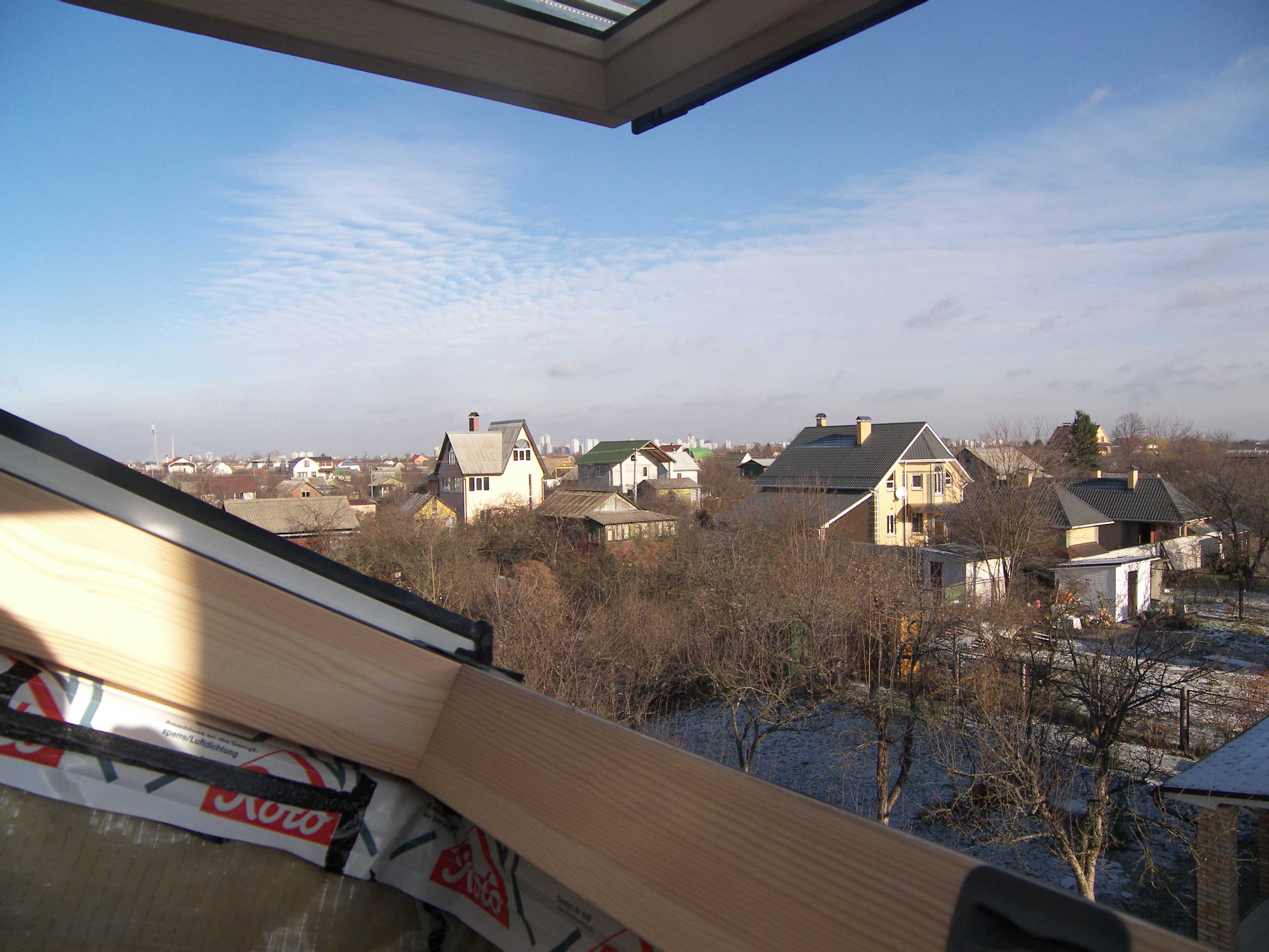

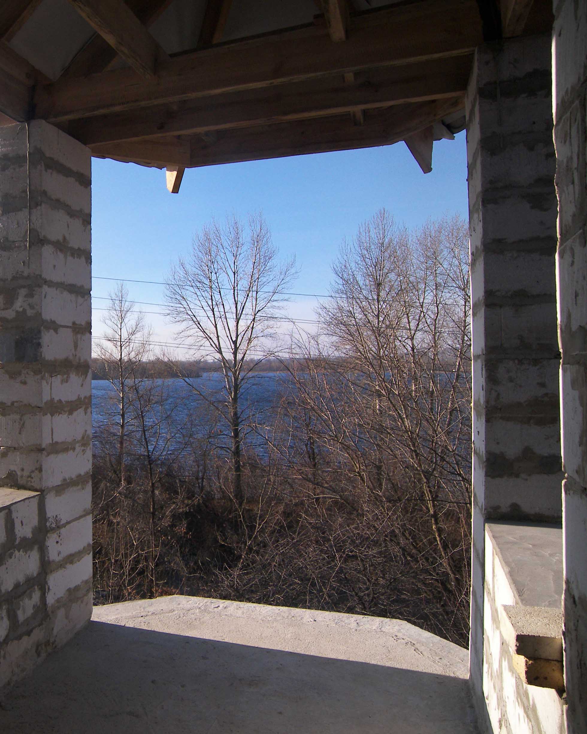

iamHelga Опубліковано: 4 березня 2011 Автор Поділитись Опубліковано: 4 березня 2011 При проектировании нашего домика нам сразу было ясно как лучше сориентировать дом, потому что мы много лет летом жили на этом самом месте и уже знали, где и когда бывает солнце, куда нам удобно выходить в сад, смотреть в окна, прямо из которых можно собирать абрикосы. Посилання на коментар Поділитися на інших сайтах More sharing options...

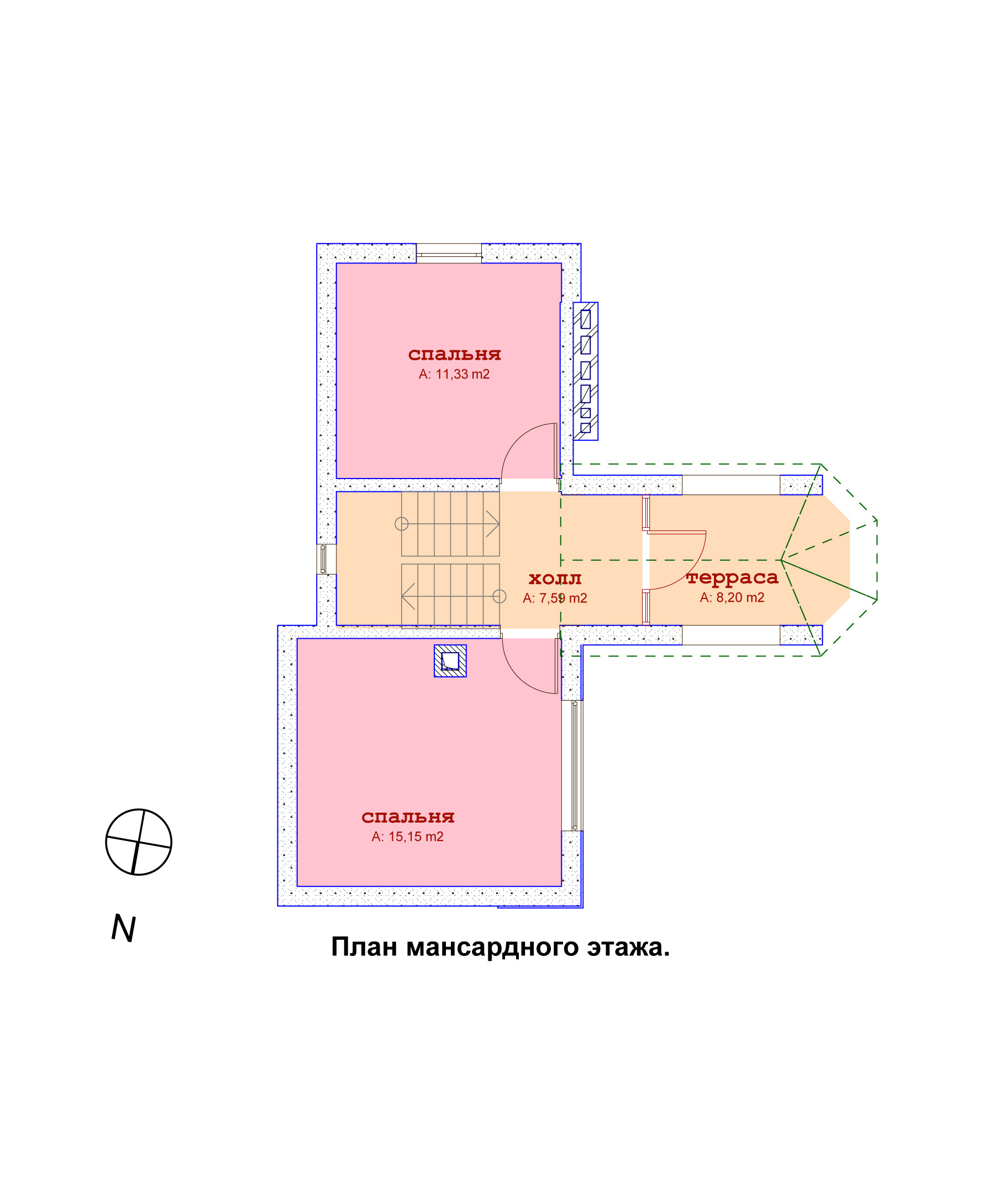

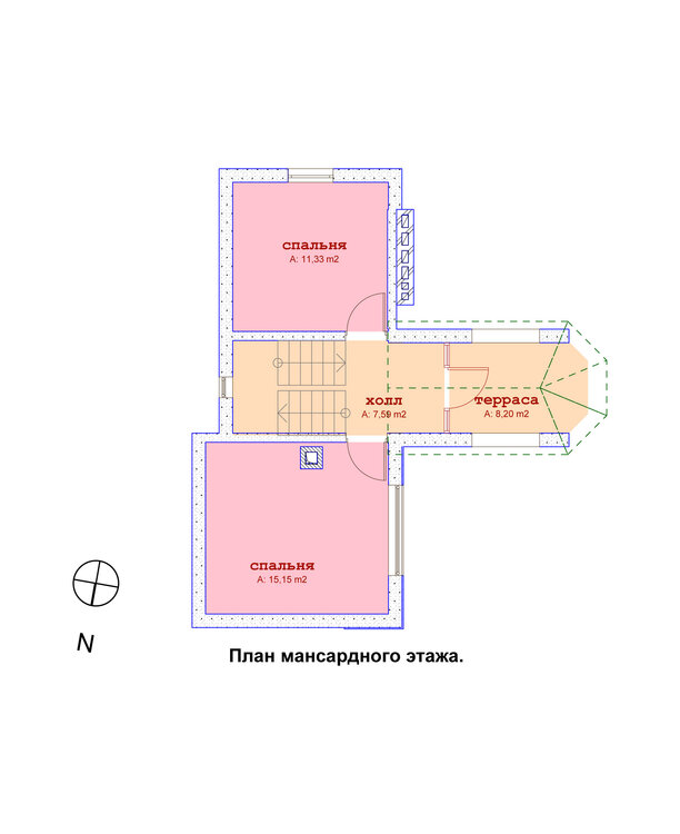

iamHelga Опубліковано: 4 березня 2011 Автор Поділитись Опубліковано: 4 березня 2011 (змінено) Первоначально предполагалось сделать мансардный (третий) этаж над всем пятном дома, но мы отказались от этой мысли. Когда проектируешь в трехмерной программе, и синхронно с планами строишь обьем, сразу видны соотношения обьемов и масштаб. Зато мы получили на мансардном этаже террасу, с которой потрясающий вид на Днепр. Змінено 4 березня 2011 користувачем iamHelga 1 Посилання на коментар Поділитися на інших сайтах More sharing options...

iamHelga Опубліковано: 4 березня 2011 Автор Поділитись Опубліковано: 4 березня 2011 От фундамента дома до границы участка с соседями 3м. Терраса у нас действительно планируется без навеса (возможно локтевая маркиза на перспективу), солнце на террасе бывает только в утренние и вечерние часы. С соседями мы смотрим друг на друга уже лет двадцать и ничего Возможно посадим живую изгородь Посилання на коментар Поділитися на інших сайтах More sharing options...

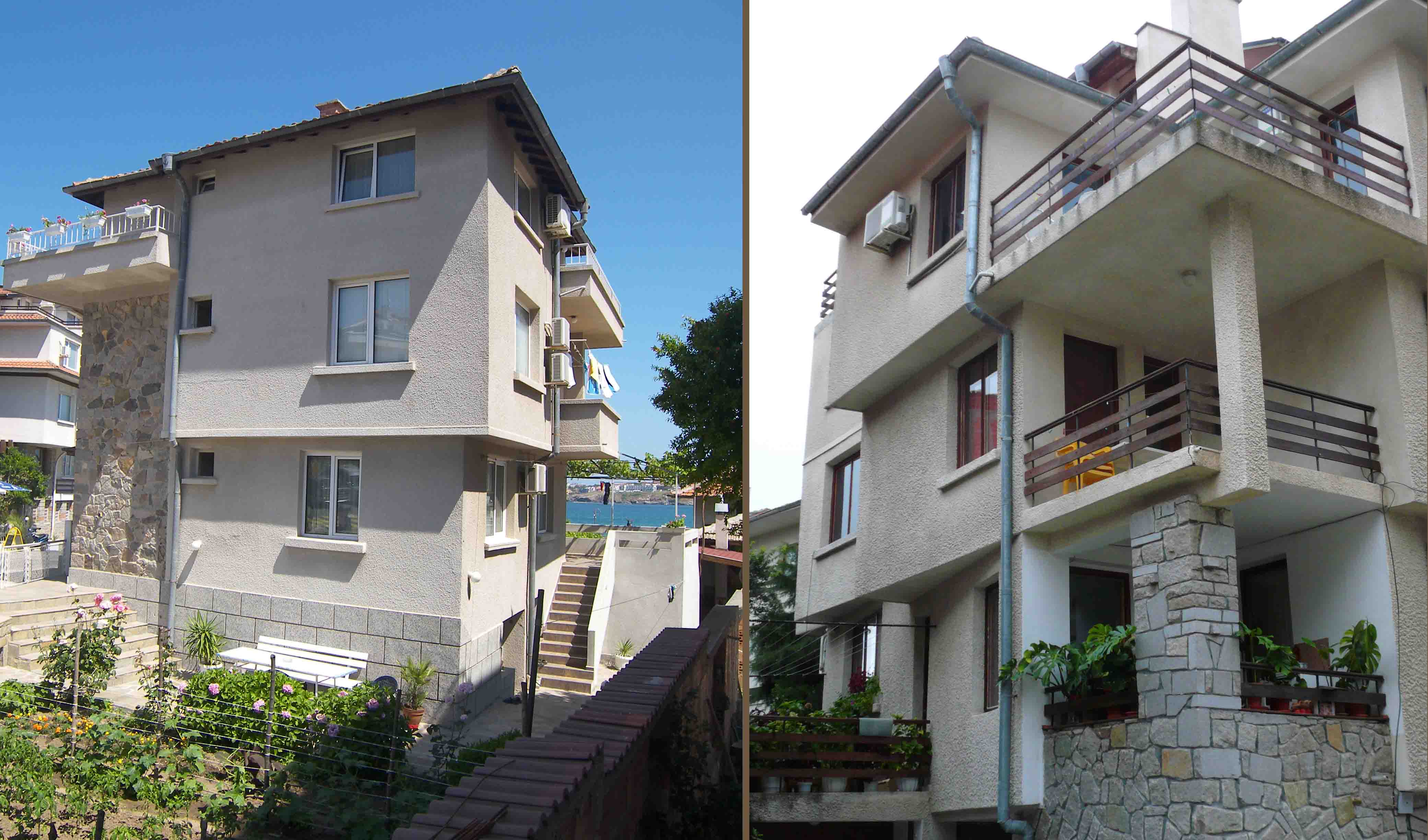

iamHelga Опубліковано: 6 березня 2011 Автор Поділитись Опубліковано: 6 березня 2011 Да, наш дом именно там и находится-на первых Нижних Садах, только канал здесь был не всегда-он появился после одного из сильнейших наводнений-в начале 70-ых, до этого была широкая песчаная коса. Наша семья обитает здесь с возникновения садоводческого общества- 1966г, первую нашу дачу-на столбиках, второй этаж-деревянный, с верандой строили сами еще мой дедушка с папой. На этом же месте в 2007 году мы построили коробку дома, о котором я рассказываю. Он расположен на расстоянии 3м от улицы, зато второй этаж нависает, что позволило увеличить его площадь и затенить окно первого этажа, выходящее на юг. Гараж по нормам допускается располагать по красной линии (то есть вплотную к улице). Вообще, застройка в условиях дефицита места приводит подчас к интересным результатам при творческом подходе и знании строительных норм. Например, на юге Болгарии нам не встречались массивные дома-сундуки, они умеют строить как-то непринужденно и живописно, как на этих фото. Некоторые архитектурные приемы нашего дома, в том числе серые выступающие элементы фасада под окнами скорее оттуда (а не под Райта). Кстати, на последнем снимке интересный белый особняк а-ля Корбюзье там же. 1 Посилання на коментар Поділитися на інших сайтах More sharing options...

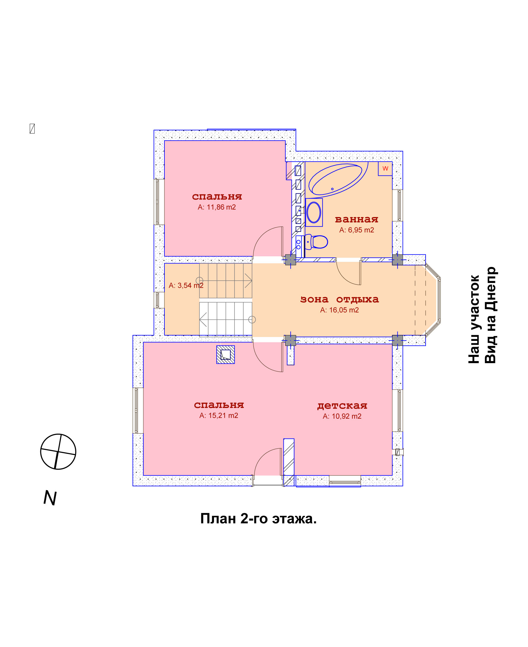

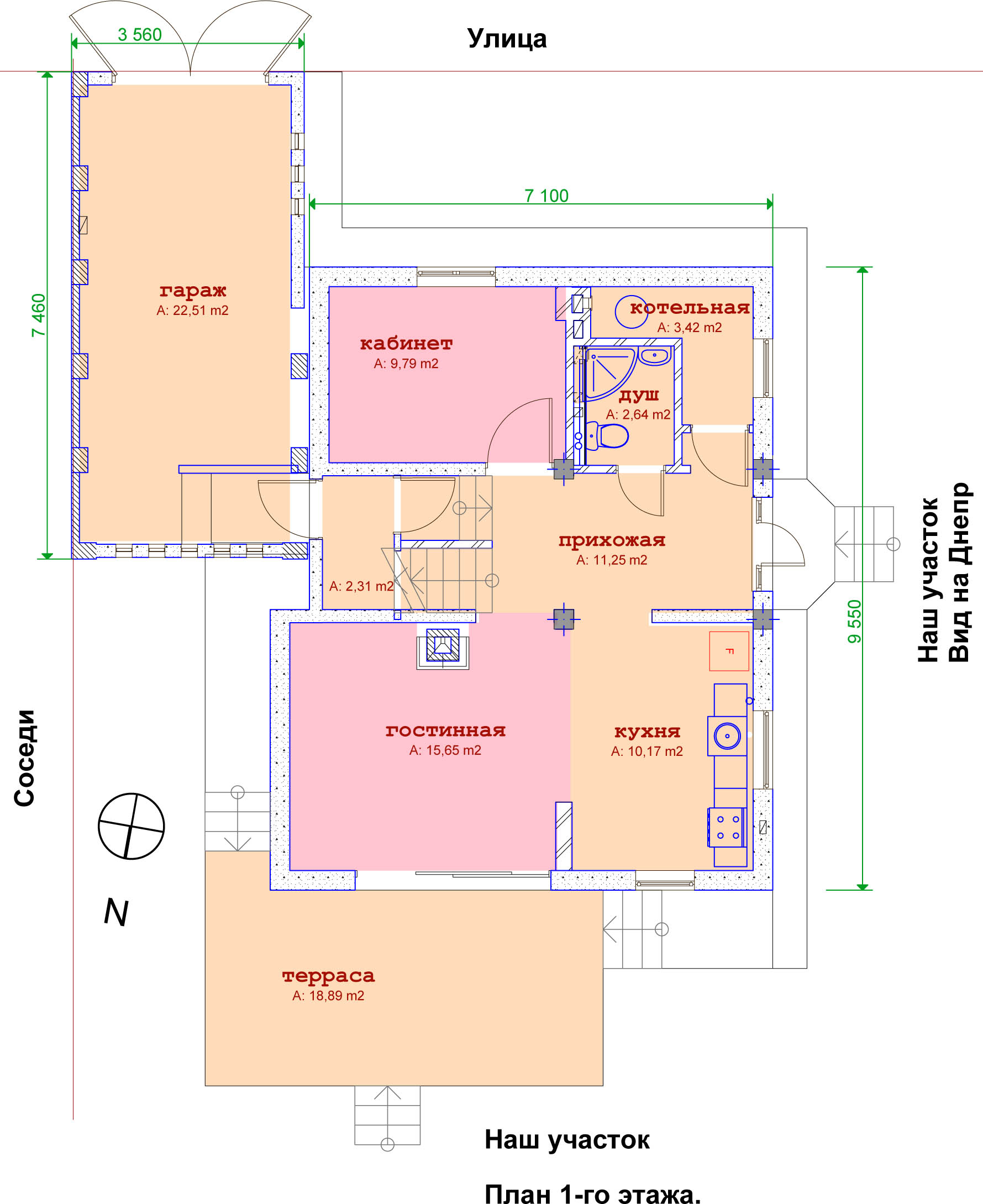

iamHelga Опубліковано: 6 березня 2011 Автор Поділитись Опубліковано: 6 березня 2011 По планировке нашего дома- на первом этаже кроме обычной входной двери предусмотрен вход из гаража в дом через тамбур. Общее пространство гостиной и кухни будет продолжено летней террасой, выходящей в сад. В гостинной построена печь-голландка. На втором этаже-это не смежные спальня и детская-это просто одна зонированная комната, которую можно при желании разделить трансформирующейся перегородкой. Для отдельного входа во вторую часть комнаты мы оставили дверной проем в стене из зоны отдыха, который пока зашит гипсокартоном. Рядом большая ванная комната с высоким окном. Дом планируется для круглогодичного проживания, но внутри готов еще не полностью, об этом немного позже В каждой комнате мансардного этажа, кроме обычных окон есть и мансардные, можно устраивать сквозное проветривание, достаточная толщина утеплителя, ориентация скатов кровли на восток и запад позволяет чувствовать на такой мансарде без чердака над ней комфортно. Кроме того, мансарда находится под одним скатом (то есть над ней нет конька кровли), который вентилируется через подшивку двух свесов. А вот это вид с террасы 3-го этажа на Днепр и из мансардного окна на окрестности. Посилання на коментар Поділитися на інших сайтах More sharing options...
Белая Рысь Опубліковано: 7 березня 2011 Поділитись Опубліковано: 7 березня 2011 Да, наш дом именно там и находится-на первых Нижних Садах, только канал здесь был не всегда-он появился после одного из сильнейших наводнений-в начале 70-ых, до этого была широкая песчаная коса. Наша семья обитает здесь с возникновения садоводческого общества- 1966г, первую нашу дачу-на столбиках, второй этаж-деревянный, с верандой строили сами еще мой дедушка с папой. На этом же месте в 2007 году мы построили коробку дома, о котором я рассказываю. Он расположен на расстоянии 3м от улицы, зато второй этаж нависает, что позволило увеличить его площадь и затенить окно первого этажа, выходящее на юг. Гараж по нормам допускается располагать по красной линии (то есть вплотную к улице). Вообще, застройка в условиях дефицита места приводит подчас к интересным результатам при творческом подходе и знании строительных норм. Например, на юге Болгарии нам не встречались массивные дома-сундуки, они умеют строить как-то непринужденно и живописно, как на этих фото. Некоторые архитектурные приемы нашего дома, в том числе серые выступающие элементы фасада под окнами скорее оттуда (а не под Райта). Кстати, на последнем снимке интересный белый особняк а-ля Корбюзье там же. Прекрасно помню и Вашу широкую косу -- отмель с чистейшим песком, и само наводнение, когда по Днепру плыли домики, а мой покойный отец подплывал на лодке к нашему дому и рубил топором деревянный пол, чтобы не снесло. Потом я никак не могла найти эту косу, на которой много раз загорала и купалась, и водорослей в воде тогда еще не было вдоль всегопобережья. Вместо косы появился старик-залив... А там, где я загорала и купалась -- свалки старых пластиковых бутылок и кульков...Все помню... Мы в Осокорках с 1965 года. А где Вы купаетесь? Нависающий второй этаж затеняет летом окна первого, а зимой? Тоже затеняет? А с улицы прямо в окна смотрят? Там терраса с юга? Да, южное солнце у нас с вами отменное, мы специально ориентировали дом на юг и запад, чтобы словить все, что можно. У Вас на запад, конечно, вид получше,чем у нас должен быть -- нет новых безвкусных особняков между вами и Днепром. Вид на Днепр у Вас отменный -- нет ничего,кроме воды и кустарника. От вас виден остров Водников? Мы выигрываем в расстоянии до метро, но проигрываем в виде на Днепр -- от нас только индустриальный пейзаж на другом берегу. Посилання на коментар Поділитися на інших сайтах More sharing options...

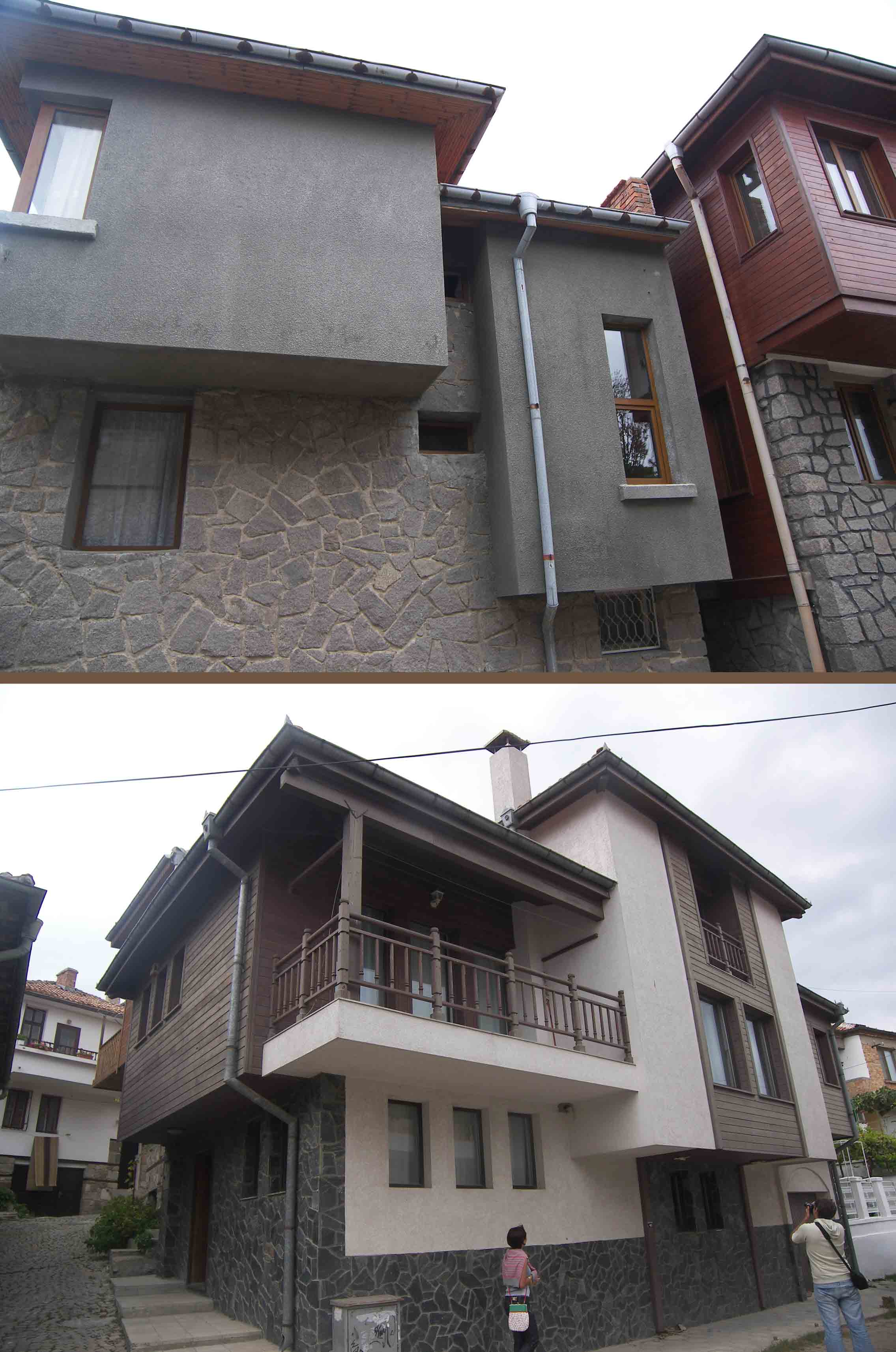

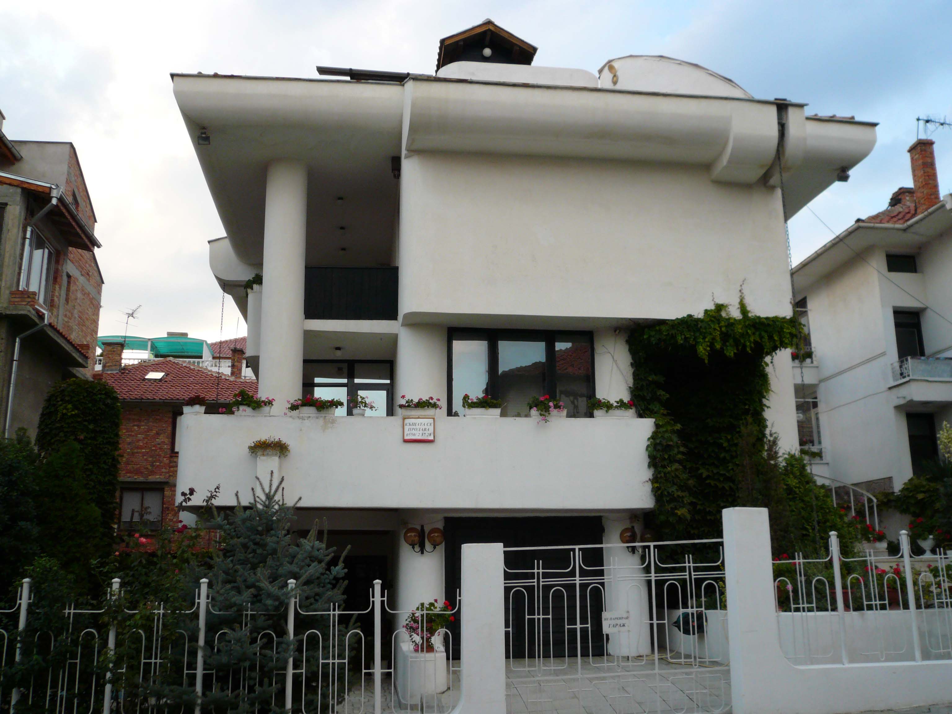

Белая Рысь Опубліковано: 7 березня 2011 Поділитись Опубліковано: 7 березня 2011 Домики в Варне очень понравились, спасибо. Но мне кажется, это архитектура средиземноморского (черноморского?) юга, именно юга, там все рассчитывается в зависимости от очень сильного солнца и зимой, и летом. Кстати, какие зимы бывают в Варне? Потеплее, наверное, чем у нас? Даже на снимках видно, что дома просто обернуты очень жарким солнцем -- отсюда обилие террас и балконов. Дом под Корбюзье не понравился. Мне кажется, он нарушает гармонию тех домиков, которые на предыдущих снимках. Посилання на коментар Поділитися на інших сайтах More sharing options...
