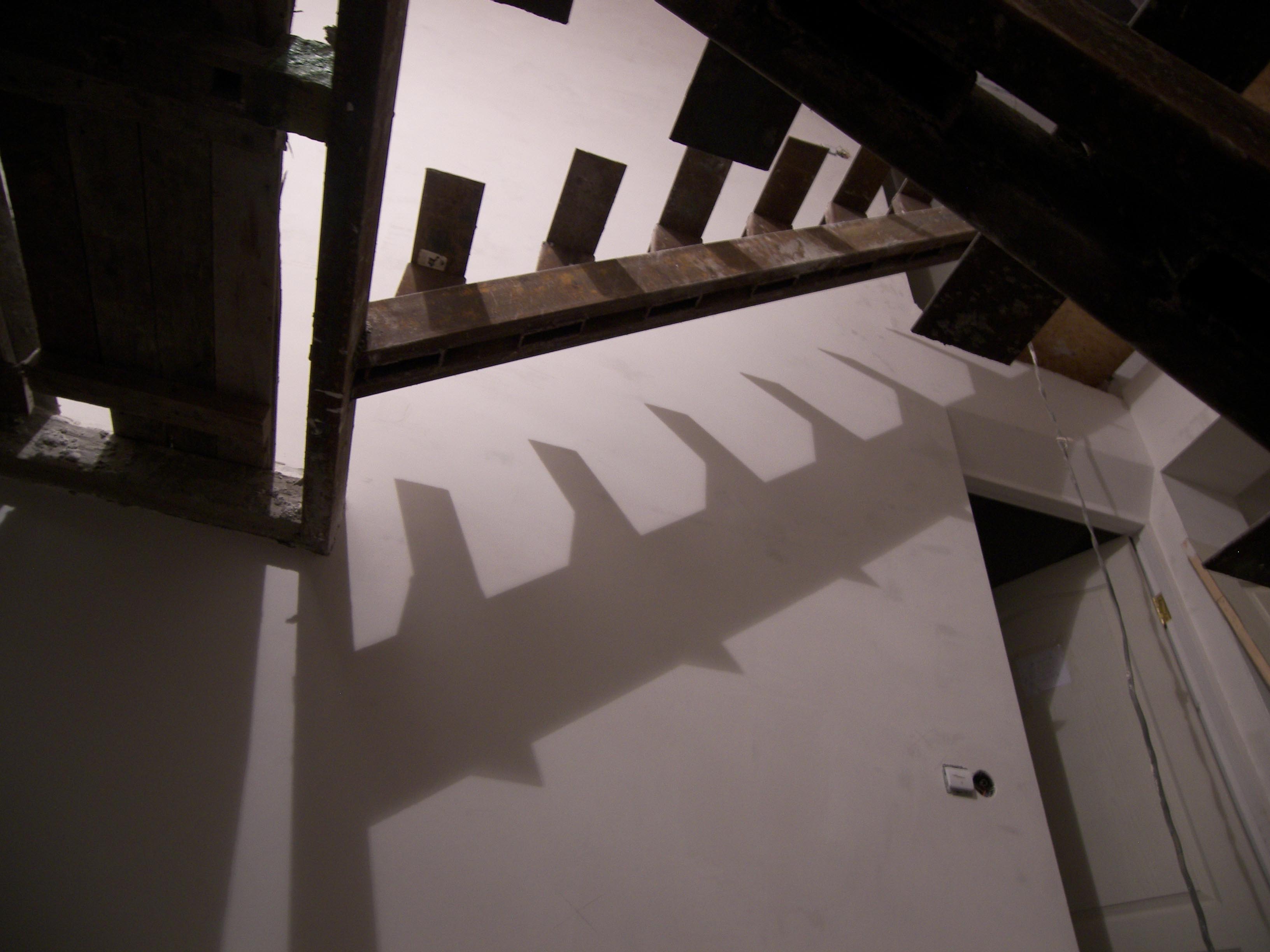

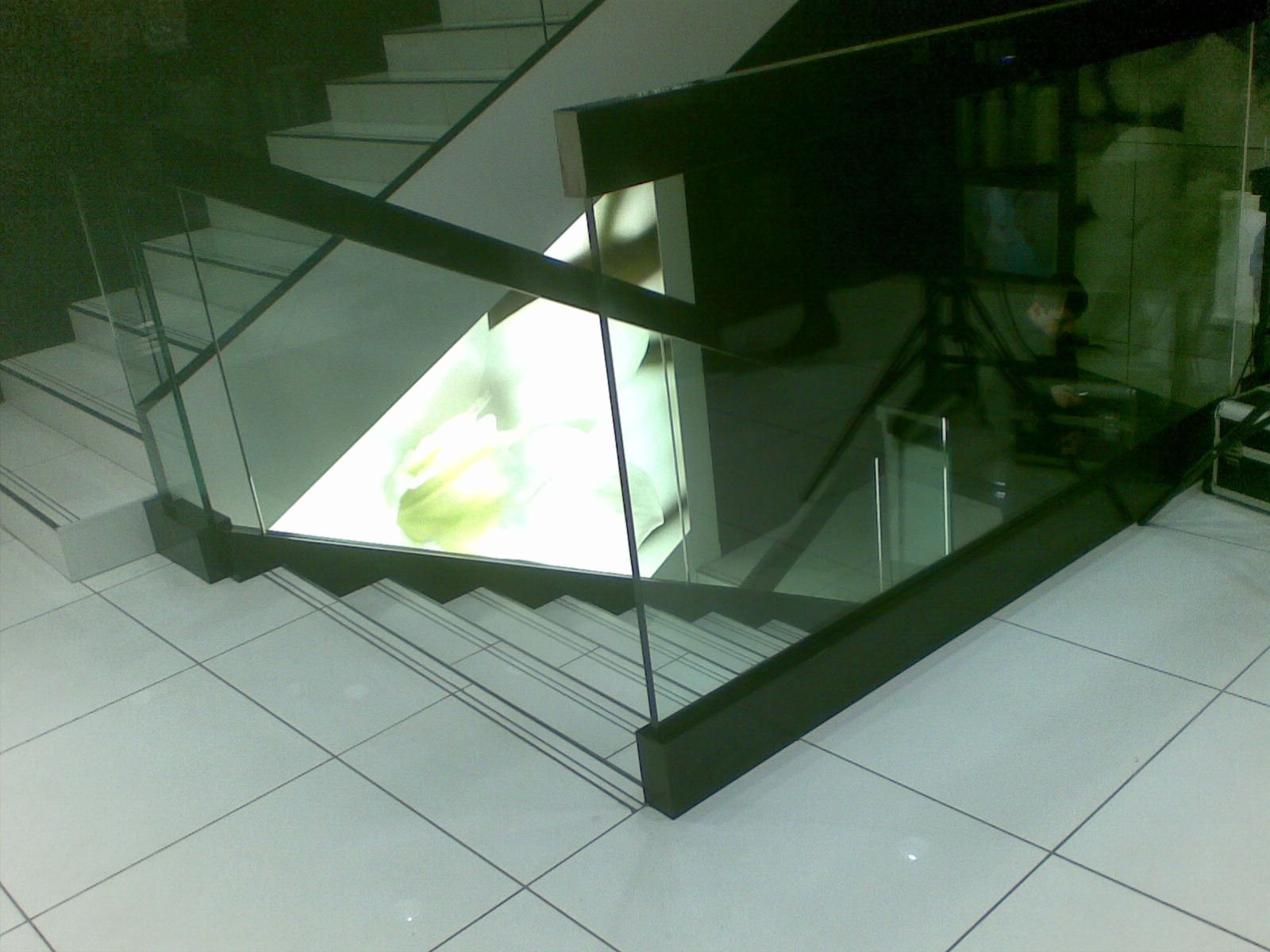

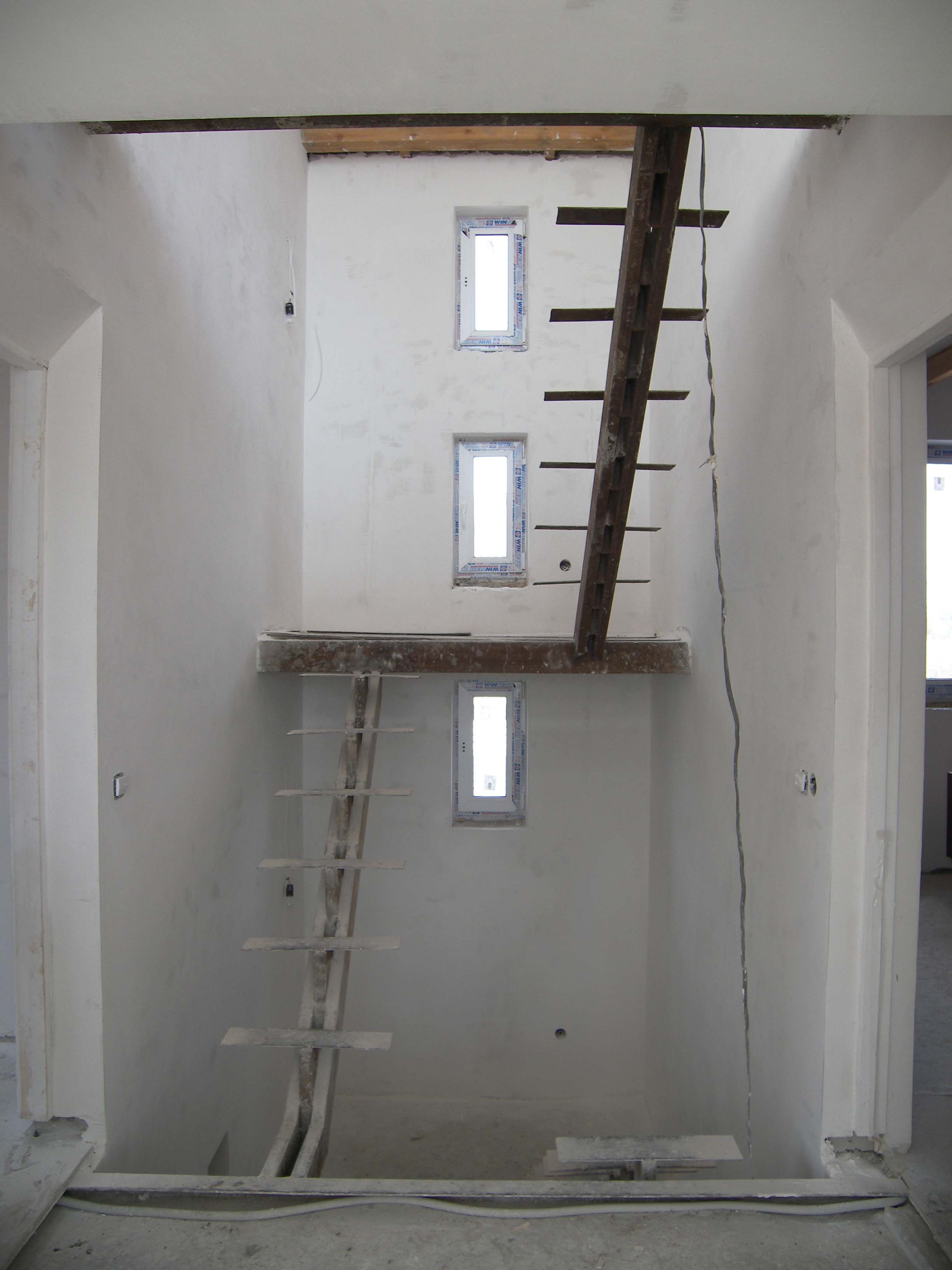

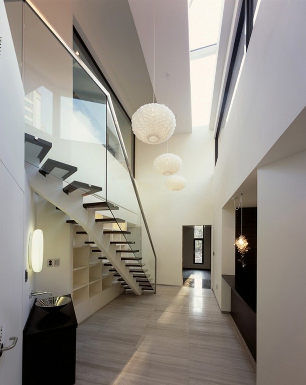

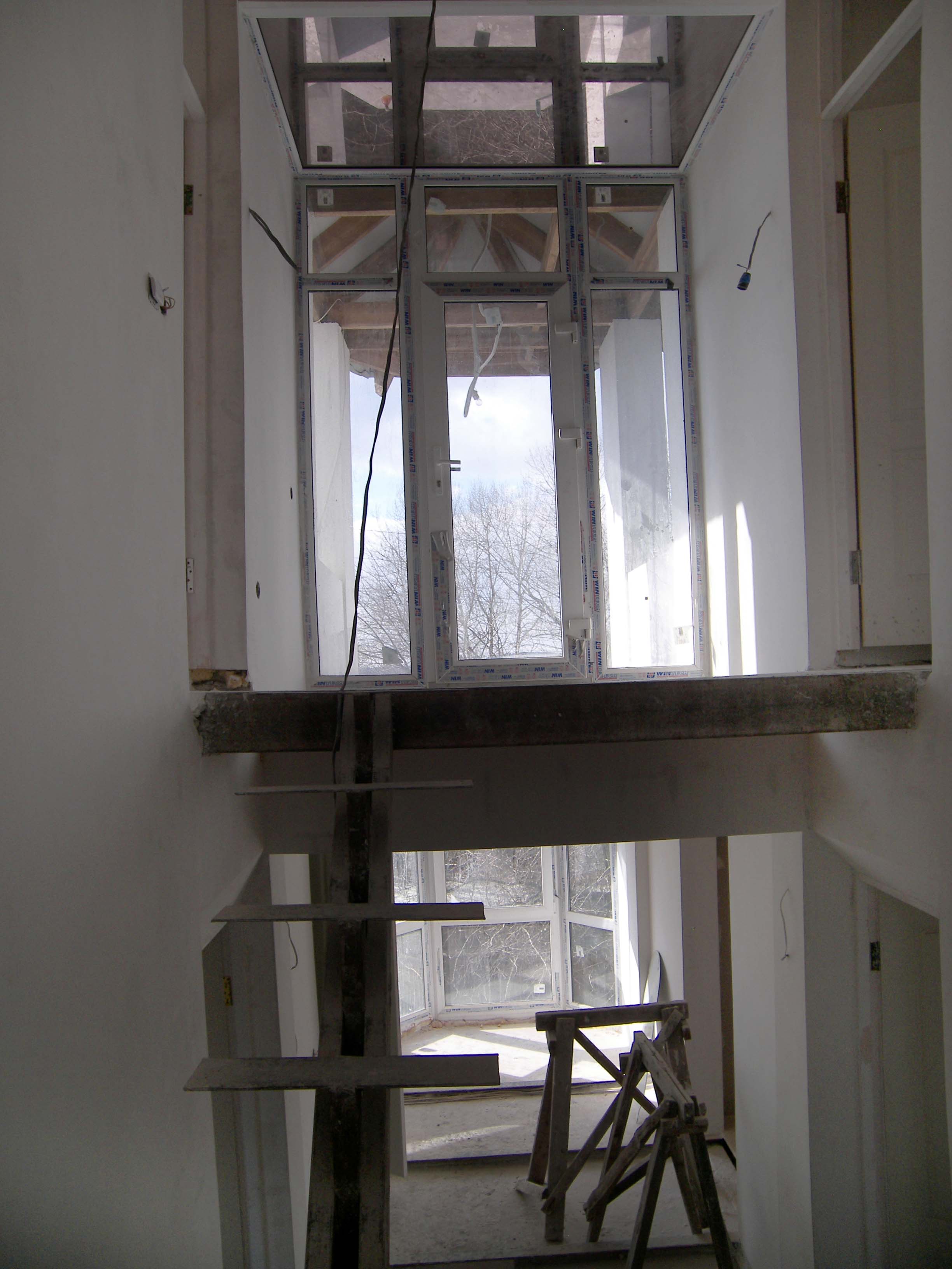

iamHelga Опубліковано: 9 березня 2011 Автор Поділитись Опубліковано: 9 березня 2011 Сейчас решаем вопрос с лестницей. Её каркас на одном косоуре сварили еще во время строительства коробки, за пару лет уже и привыкли бегать по ней без ступеней, но, после штукатурных работ, когда лестничное пространство трех этажей стало беленьким, ходить стало страшно Собираемся покрасить каркас, не зашивая его, сделать деревянные проступи (без подступенков), чтоб лестница смотрелась легкой. С этой же целью ограждение хотим сделать из стекла или толстого пластика, по примеру фото 2 и 3. Кто знает мастера, способного сделать что-то подобное? Будем признательны Посилання на коментар Поділитися на інших сайтах More sharing options...
voglya Опубліковано: 10 березня 2011 Поділитись Опубліковано: 10 березня 2011 Собираемся покрасить каркас, не зашивая его, сделать деревянные проступи (без подступенков), чтоб лестница смотрелась легкой. А для меня лестница без подступенков - сюжет из страшного сна. Реально часто снятся сны, где то лестницы нет, то она крутая, то за мной ступени обрушиваются... Это что-то мне подсознание выдает, а я его понять не могу:D. Посилання на коментар Поділитися на інших сайтах More sharing options...
Белая Рысь Опубліковано: 10 березня 2011 Поділитись Опубліковано: 10 березня 2011 Мой муж тоже хочет без подступенков, чтобы воздушная была лестница, но мне кажется, это непрактично: весь мусор будет падать на голову вниз. И стеклянное или пластиковое ограждение тоже непрактично: пачкаться все время будет, а стекло еще и биться. Почему бы Вам не сделать перила с легкой ковкой -- будет лестница казаться не только воздушной, но и изящной? А какой у вас стиль интерьеров? Насчет лестницы Вы зайдите в специальный раздел "Тендеры. Ищу подрядчиков", там объявление дайте. 1 Посилання на коментар Поділитися на інших сайтах More sharing options...

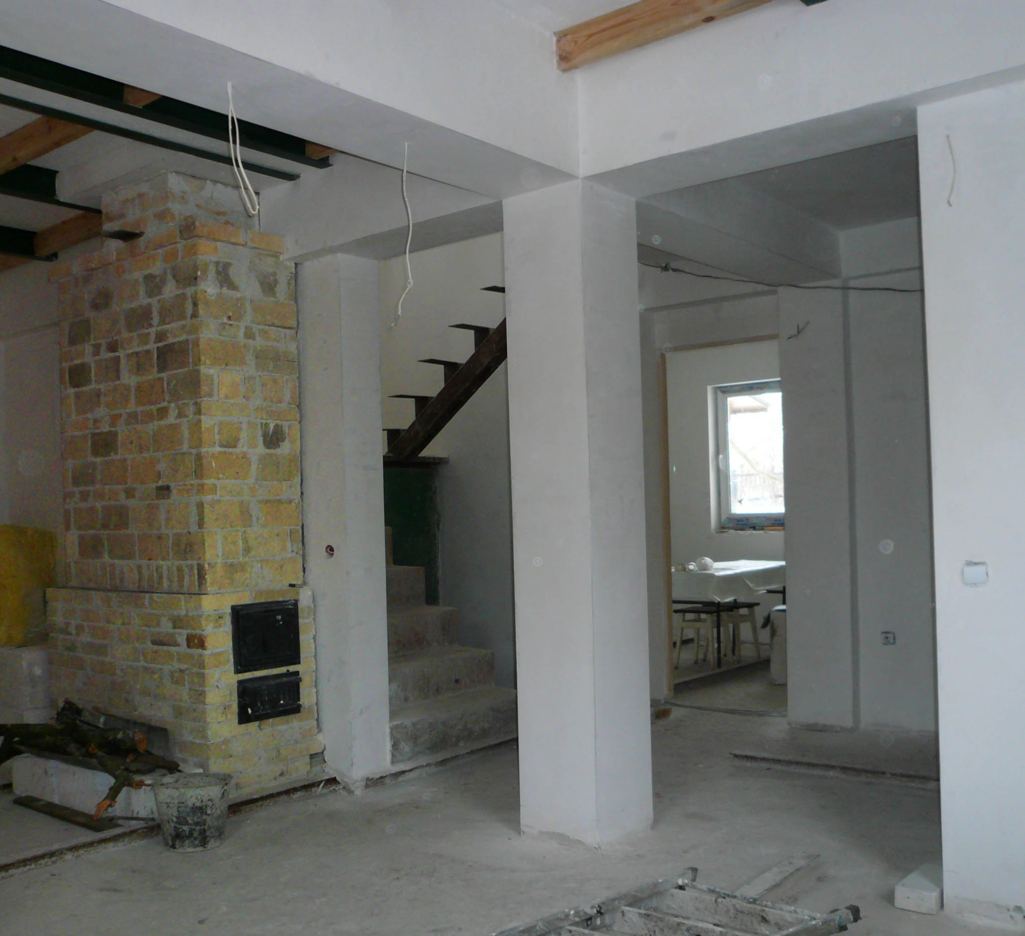

iamHelga Опубліковано: 10 березня 2011 Автор Поділитись Опубліковано: 10 березня 2011 у Вас же еще печка имеется (насколько я понял), забор воздуха осуществляется из помещения в котором она находится, или есть "потайной ход". Интересуют эти вопросы потому как хочу многое предусмотреть перед возведением стен. Печка у нас -обычная голландка, забор воздуха из большого общего пространства гостинной-кухни. Печку опробовали уже не раз, высота дымохода около 10м, поэтому тяга будь здоров. В стене за печкой, которая отделяет ее от лестницы есть отверстие, через которое теплый воздух выходит еще и на лестницу. Посилання на коментар Поділитися на інших сайтах More sharing options...

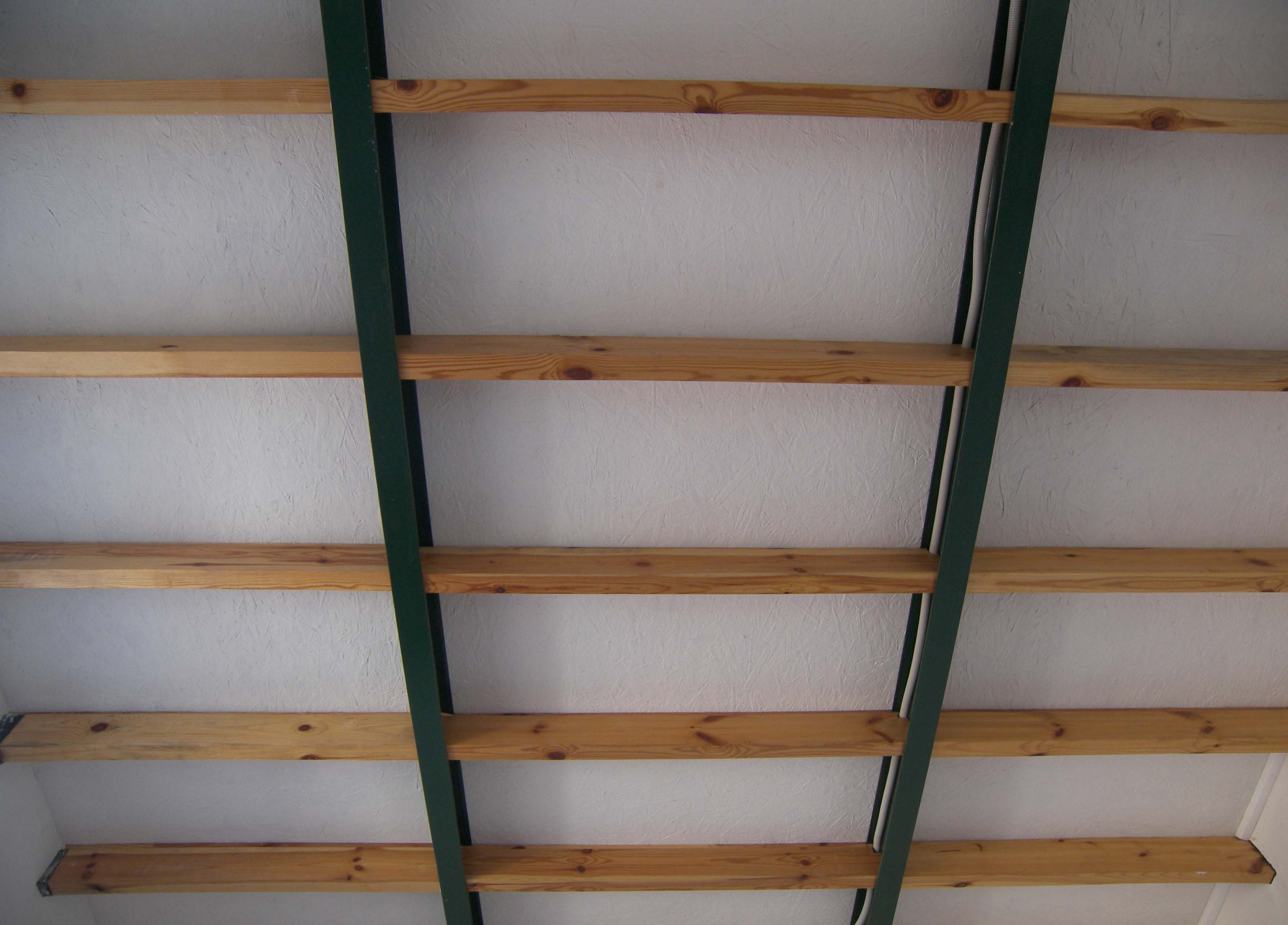

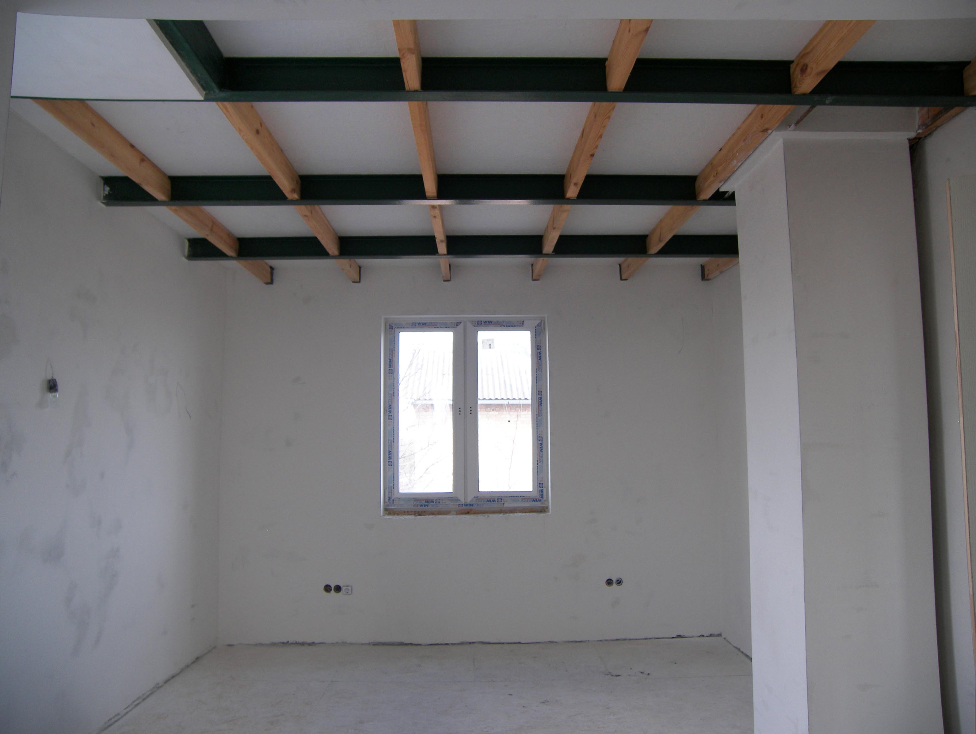

iamHelga Опубліковано: 13 березня 2011 Автор Поділитись Опубліковано: 13 березня 2011 Выходные провели на даче, кажется грядет начало очередного строительного сезона. На очереди-устройство теплых водяных полов на бетонных перекрытиях первого и части второго этажа. Остальные перекрытия выглядят вот так-конструктивные двутавры, между ними деревянные балки для жесткости и плита OSB. Все это останется в интерьере, плиты покрасили в белый-получилась интересная фактура. Посилання на коментар Поділитися на інших сайтах More sharing options...
AНДРЮША Опубліковано: 14 березня 2011 Поділитись Опубліковано: 14 березня 2011 На фото перекрытия чердака, или сверху жилые помещения? Если жилые, то как со звукоизоляцией? Посилання на коментар Поділитися на інших сайтах More sharing options...
iamHelga Опубліковано: 14 березня 2011 Автор Поділитись Опубліковано: 14 березня 2011 На фото перекрытия чердака, или сверху жилые помещения? Если жилые, то как со звукоизоляцией? На фото перекрытие между жилыми этажами, слой тепло- и звукоизоляции будет уложен на OSB сверху, под чистовой пол. Так, кстати, и эффективней, чем между балками снизу, так как нет разрывов, звукоизоляцию нужно еще и на стены завернуть, чтобы не было передачи ударного шума перекрытий на стены. Посилання на коментар Поділитися на інших сайтах More sharing options...
AНДРЮША Опубліковано: 14 березня 2011 Поділитись Опубліковано: 14 березня 2011 Как это сделать технически, какой звукоизолятор? Пенопласт хорошо проводит звук, минвата мягкая, что использовать в данной ситуации? Посилання на коментар Поділитися на інших сайтах More sharing options...
iamHelga Опубліковано: 14 березня 2011 Автор Поділитись Опубліковано: 14 березня 2011 Как это сделать технически, какой звукоизолятор? Пенопласт хорошо проводит звук, минвата мягкая, что использовать в данной ситуации? Под деревянные полы можно использовать изолон www.lodjiya.ru/prodpages.php?id=66&SDid=11-это тепло- и звукоизолятор-два в одном. Посилання на коментар Поділитися на інших сайтах More sharing options...
AНДРЮША Опубліковано: 14 березня 2011 Поділитись Опубліковано: 14 березня 2011 Вы применяли подобный материал? Как-то с трудом верится, что пару сантиметров этого изолона решат вопрос звукоизоляции. Если я правильно понял, получается следующий пирог пола: ОСБ, изолон (сколько?), паркет доска(ламинат)? Посилання на коментар Поділитися на інших сайтах More sharing options...
iamHelga Опубліковано: 14 березня 2011 Автор Поділитись Опубліковано: 14 березня 2011 Вы применяли подобный материал? Как-то с трудом верится, что пару сантиметров этого изолона решат вопрос звукоизоляции. Если я правильно понял, получается следующий пирог пола: ОСБ, изолон (сколько?), паркет доска(ламинат)? Чистовые полы мы еще не сделали, но в такого рода перекрытиях кроме изолона можно применять и жесткие минеральные маты типа STROPROCK или экструдированный пенополистирол,просто это будет дороже. У изолона хорошие показатели-ориентируемся на 2-3 см в зависимости от его марки. Посилання на коментар Поділитися на інших сайтах More sharing options...

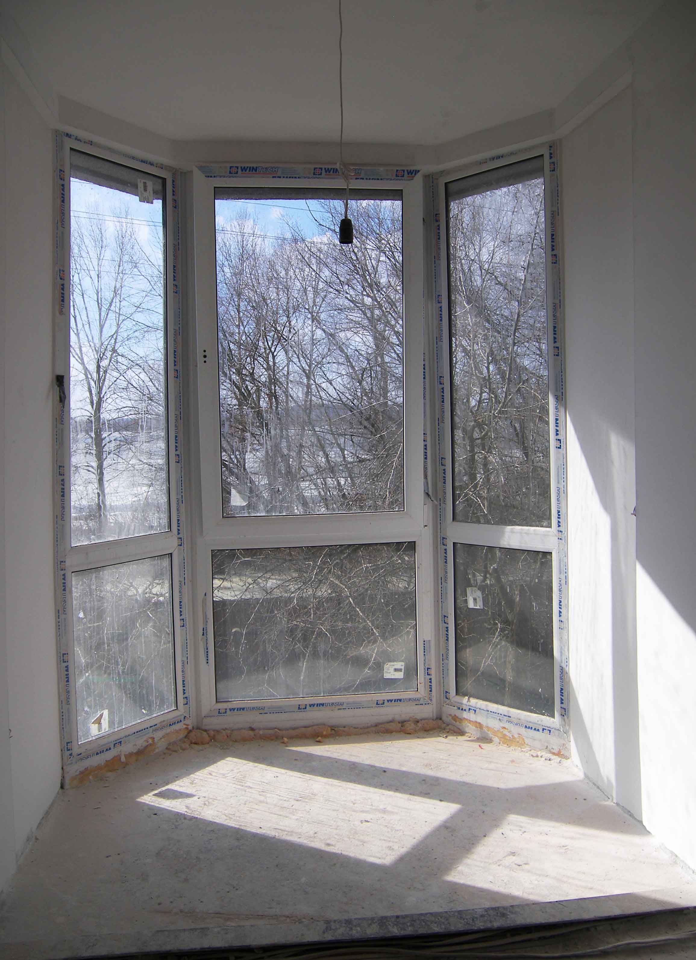

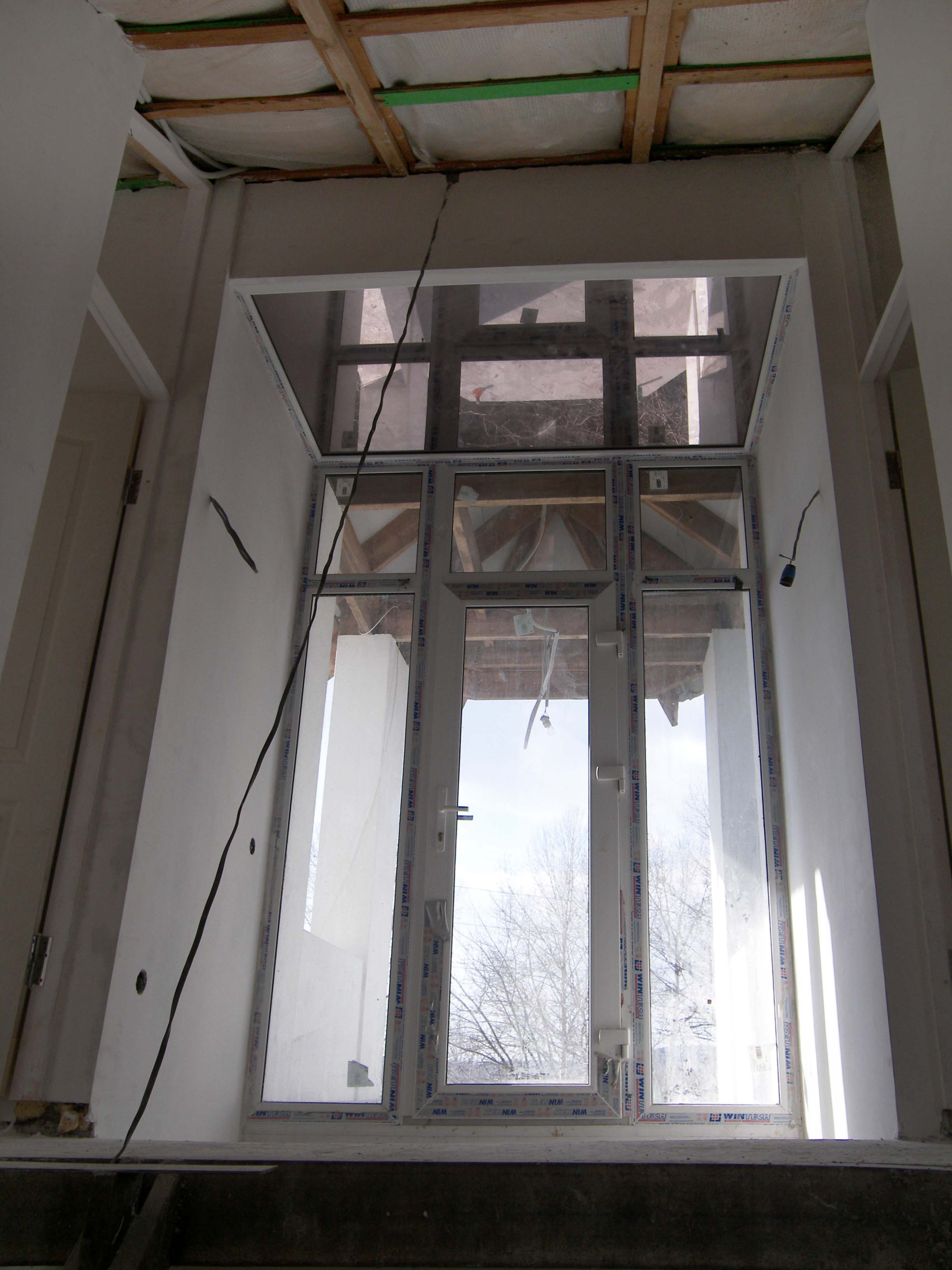

iamHelga Опубліковано: 17 березня 2011 Автор Поділитись Опубліковано: 17 березня 2011 Сейчас внутреннее пространство выглядит вот так. Каркас лестницы-все еще бегаем без ступеней , эркер второго этажа и выход на террасу мансардного этажа. 1 Посилання на коментар Поділитися на інших сайтах More sharing options...
