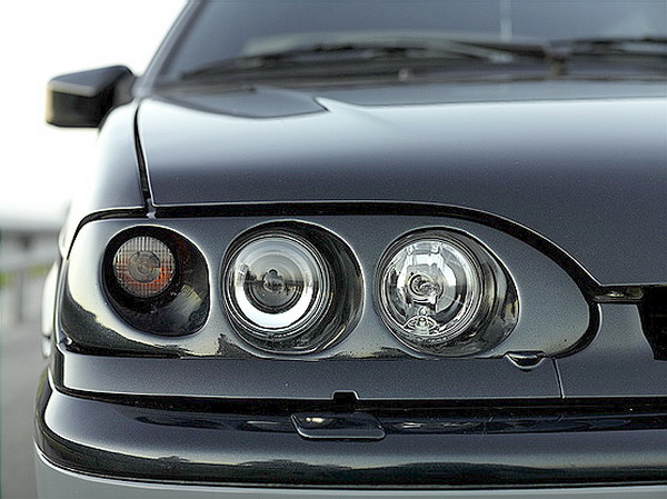

я таки нашёл выход, нашёл в продаже японские фары фирменные Denji, галогеновые, с линзами, светят по отзывам установивших отлично, то есть на старой иномарке я так понял будет светить как на новенькой нормальной иномарке. По цене думаю в 2000грн. вмещусь, так как придётся с России везти, у нас чего-то в продаже не видно, да и если будет то даже на китайцские у нас по 2000-2700грн дерут, а за те навернео все 5 штук гривен сдерут.
Думал би-ксенон линзы, но а вдруг запретят и начнут штрафовать или в молдавию выехать, а кто знает как у них с этим есть или будет.

денджи это галогеновые фары, там линза под галоген, причём тут ксенон? :lol: от идеи ксенона отказался, таки денджи галогеновых хватит.
