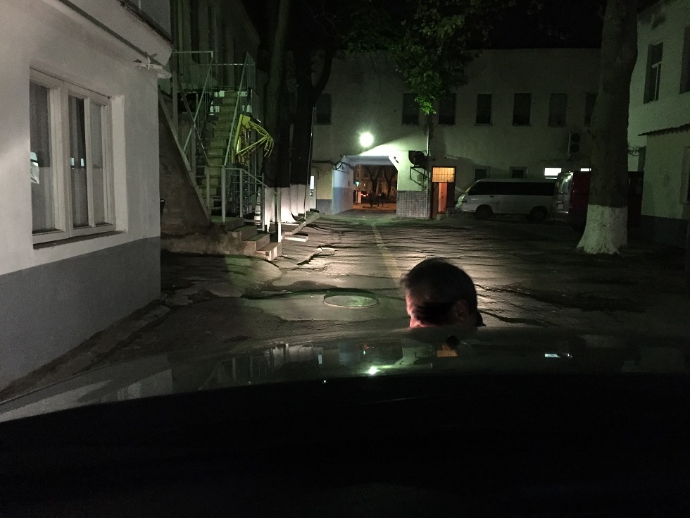

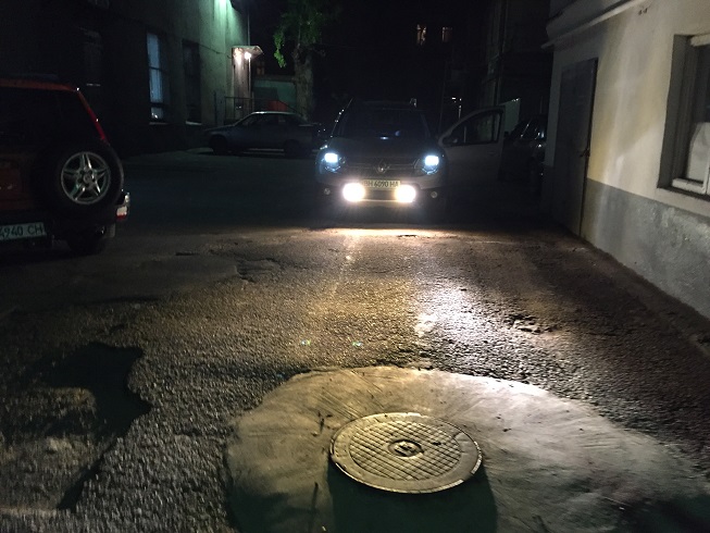

Установлены двойные фары (галогенка белая + противотуманка желтая)
Никого не слепит, светит на отлично. Вопрос с освещение дороги снят с повестки.
Светит на высоте колена с четкой верхней границей - на фото видно по деревьям. Картину слегка портит фонарь над проездом.
