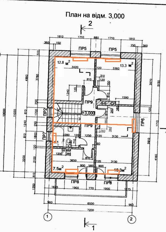

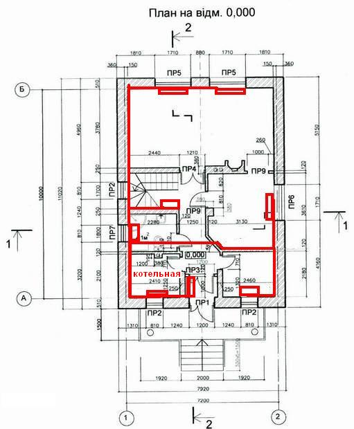

и еще вопрос по отоплению, на втором этаже нам предлагают сделать разводку труб по отоплению по потолку первого этажа, и вывести к радиаторам трубы через перекрытие. агрументируя тем, что нам ненадо будет штробить стены 2 этажа, этим еще больше подрезая дом.
вот нарисовала со слов мастера.
трубы будут использоваться размером 20*3,4- 30 м, 25*4,2-61м и 32*5,4-70м, разводка двухтрубная, к сожалению, на рисунке не отобразила где и какая труба будет идти, пока нам дали только расчет по материалам без обьяснения какая где труба будет.
Изображала в поинте, так что уж за качество рисуночка извинитеO:-), радиаторы изображала прямоугольничками.

По схеме отопления мне кажется, что разные бригады будут рисовать разные схемы. Большинство монтажников работают по шаблону, только так делают и не как иначе. Привыкли к одной схеме и все. Но это совсем не означает что данная схема самая подходящая для Вашего дома.
По разводке под потолком: так делают, но не, потому что так правильно, а потому что проще и быстрей. Тут Вам решать, что проще подшить потолок с трубами или штробить, укладывать трубу, замазывать, ждать, когда высохнет. И так частями.
Это план размещения радиаторов. Пусть нарисуют схему, они знают как.
