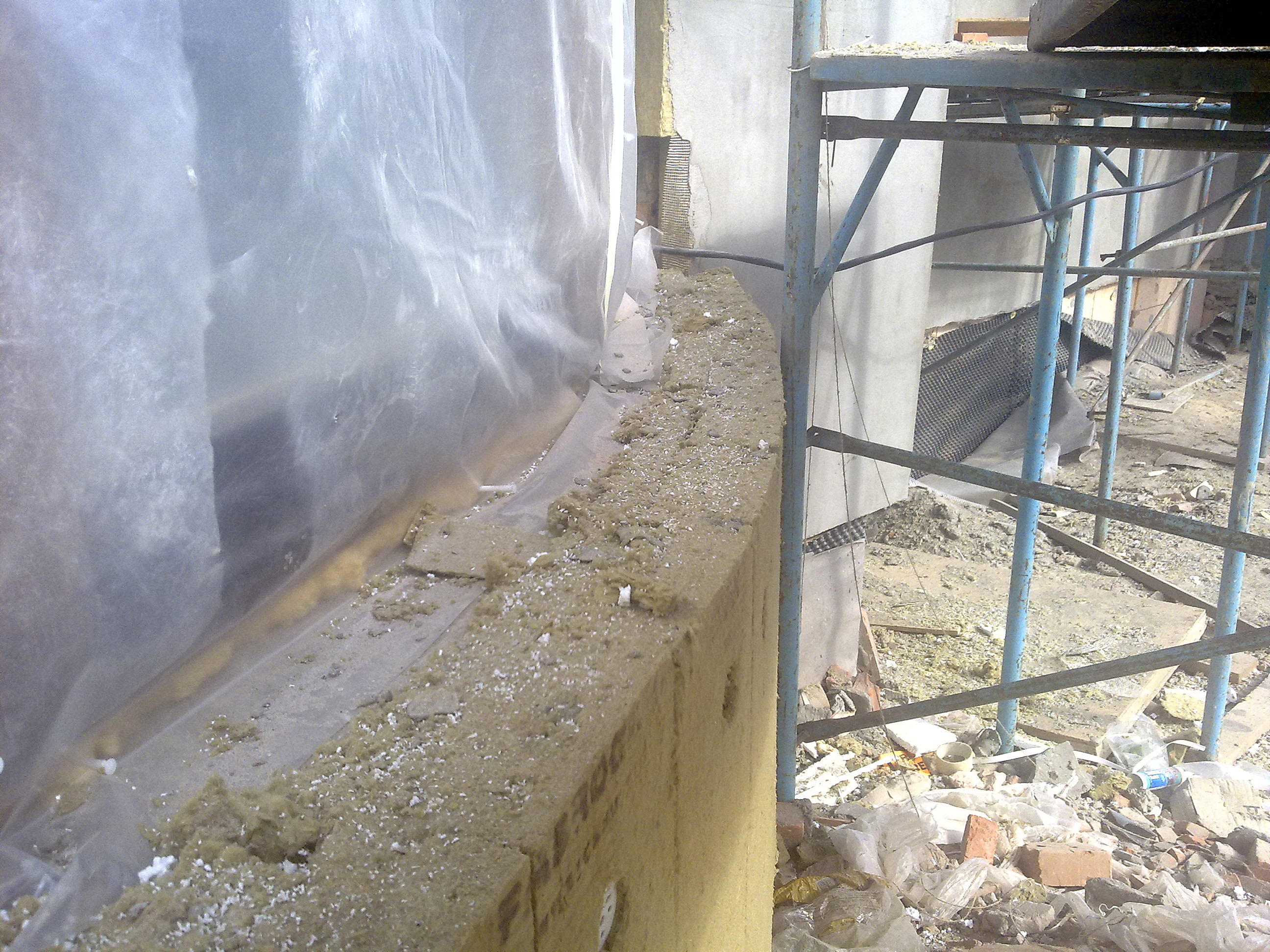

Ну для примера вот так -
В таких местах, где перепад измеряется десятками сантиметров, цокольный профиль нереально применять согласен, что-ж поделаешь) Я просто уже смирился что ровных стен не существует в природе)))))))))))))))))))))))))))))
[ATTACH]123652[/ATTACH]
Я бы не принял такую работу!
Либо применение минераловатной плиты большей плотности, либо применение модифицированной системы ( у нас пожарники разрешают), когда поверхность выравнивается пенополистиролом, сплошное выравнивание- не подкладки!!! и сверху наклеивается минераловатная плита толщиной не менее 50 мм, в местах при мыкания к окнам и дверям сплошная минплита.
А я бы у Вас с Вашим пенопластом под минватой точно бы не принял работу и ещё бы и высмеял привселюдно (какой тогда эфект от минваты, под которой ПСБС?). По поводу подкладок их там нет вообще, идёт сплошной слой ваты и сверху ещё один сплошной слой миваты как и положено без воздушных зазоров под ватой, по поводу минваты это Fasrock 3 плотностью 160кг/м3, толщина первый слой минваты-10см, второй слой минваты-10см. по поводу "в местах примыкания к окнам и дверям сплошная минплита" - ну шо-ж вы уважаемый спешыте по-пэрэд батька в пэкло) а кто Вам сказал что там сейчас не так, или Вы думаете так и оставили? я же промежуточный этап показываю а не окончательный, в этом месте где фоткал перепад всего-то 12см. :lol:
Это не моё ноу-хау а А.В. Пестрицкого, если Вы конечно знаете кто это:D:D:D:D. Минвата на минвате к сожалению плохо держится8)
