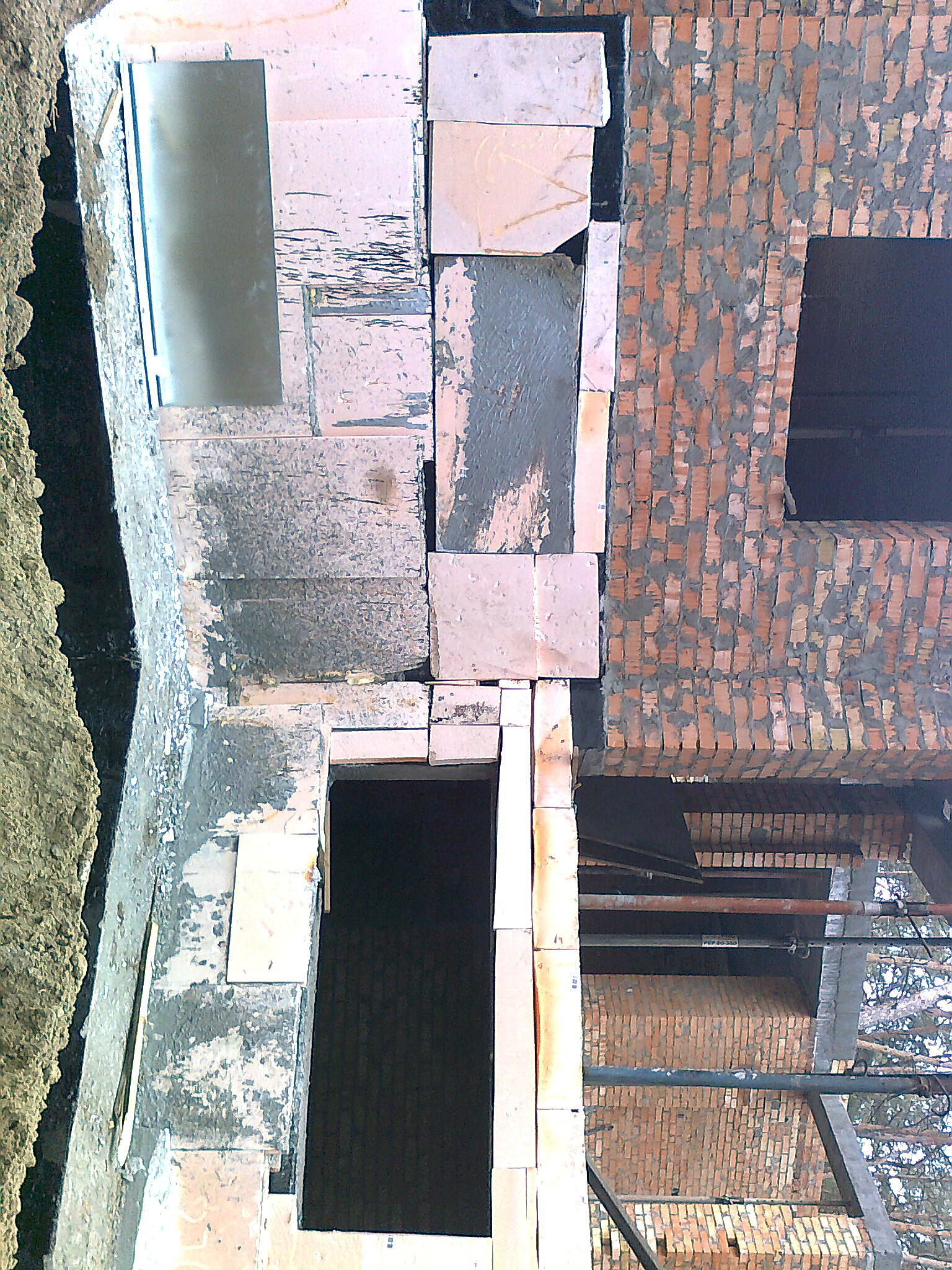

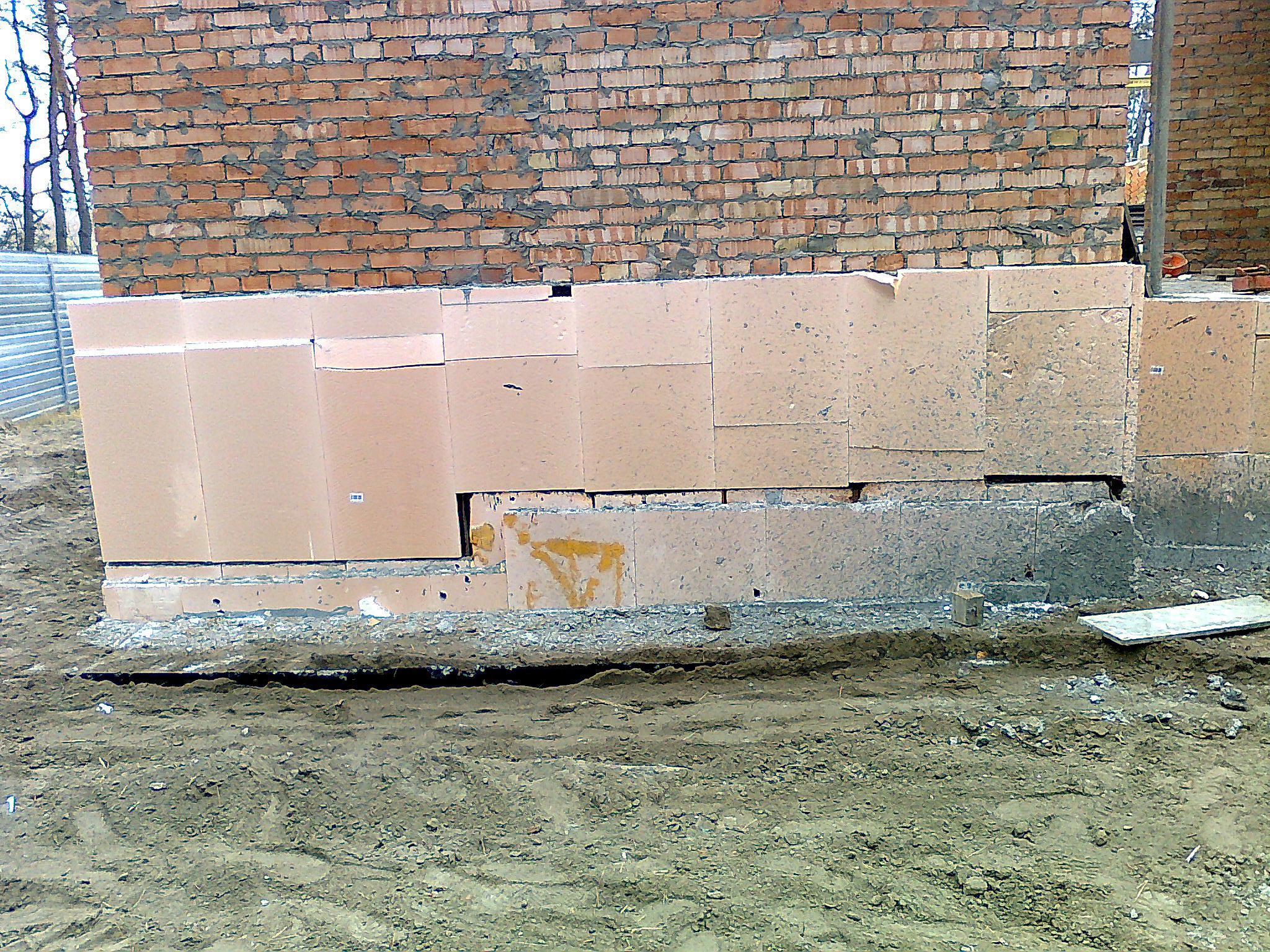

Александр13 Опубліковано: 17 листопада 2011 Поділитись Опубліковано: 17 листопада 2011 А вот работа, одной из крупной компании Днепропетровска.Я так думаю,что это правильный подход! Посилання на коментар Поділитися на інших сайтах More sharing options...
Арш Опубліковано: 17 листопада 2011 Поділитись Опубліковано: 17 листопада 2011 Ёё, жуть какая, %) повбывав-бы Посилання на коментар Поділитися на інших сайтах More sharing options...
