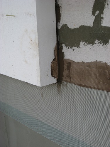

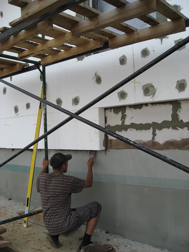

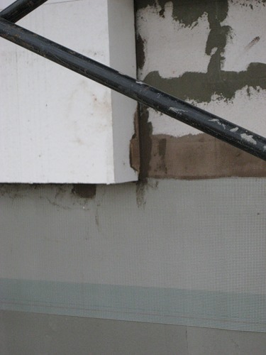

Вчера поймал на халтуре, заставил переделывать

Это ж кто так накосячил? свои аль цюзые?
По поводу "слабый он - нужен 9мм". В чём слабый? Есть пример где видно слабину 6мм?
Бригада с Западной Украины, объект у нас на техсопровождении, пришли к Заказчику, сказали, что умеют, вот учим потихоньку, за руку ловим.
6 мм очень слабый, кто с ним работает получили много претензий от Заказчиков.
