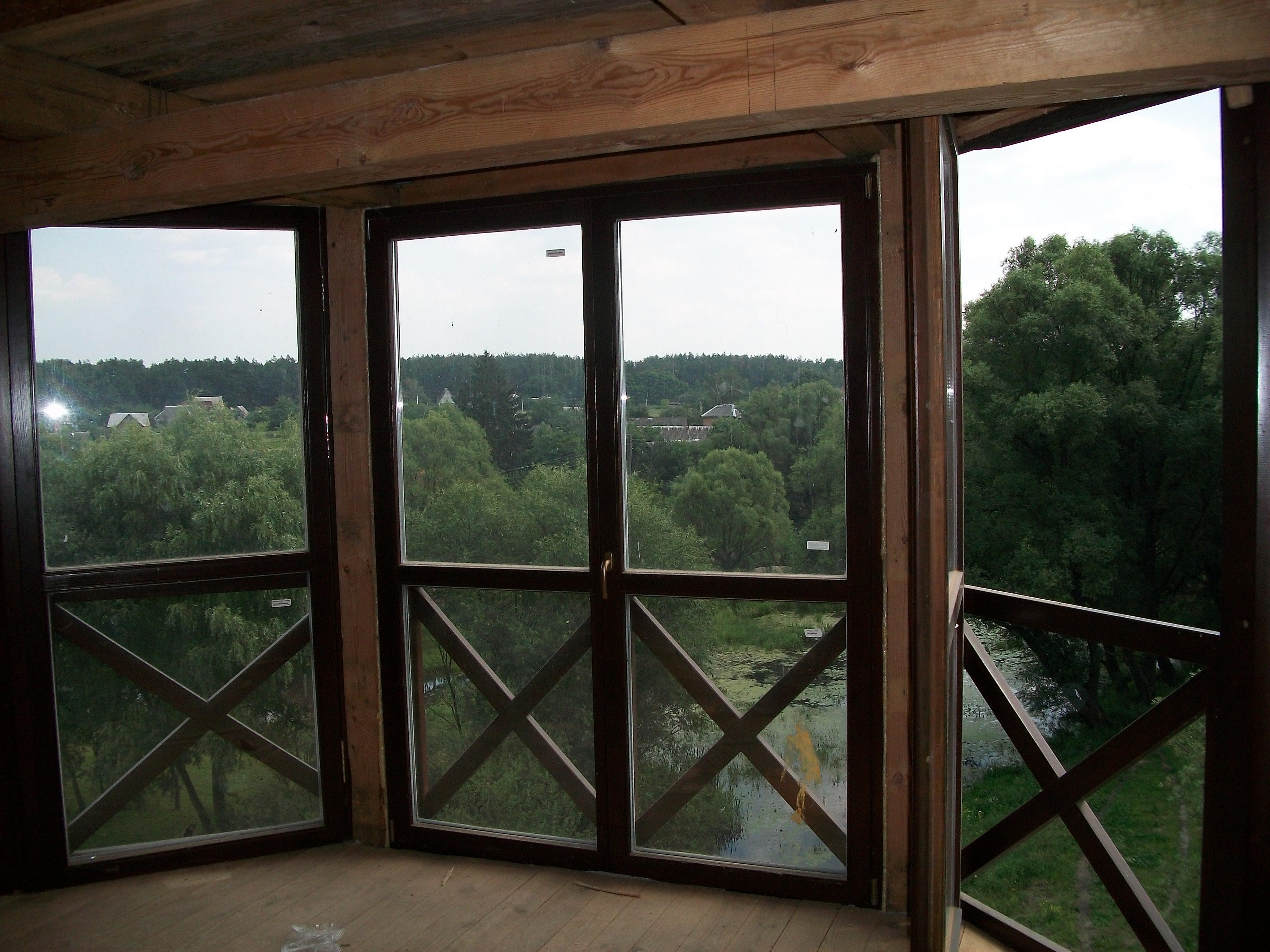

Итак, после изучения оконного вопроса, решил в цоколе ставить пластиковые, а остальные евробрус сосна. Двухкамерные стеклопакеты, тонировка под темный дуб. Без шпрос.

Можете не попасть цвет в цвет...Или придется брать за основу какой-то цвет ламинации у пластиковых окон и тонировать под этот цвет деревянные окна (причем, однотонно). Т.е. здесь явный минус - насильственная ограниченность в выборе цвета и отвутствие фактуры у деревянных окон из-за присутствия в доме пластиковых окон , которых, в общем-то набирается не так уж и много... может, поднапрячься и все окна уже делать деревянными?

Если Вы обратили внимание, у меня в цоколе другой цвет стен, и поэтому непопадание в цвет окон, на разного цвета стенах, едва ли будет заметным.
Обратила, конечно. Мнение не меняю. С подчеркнутым окнами разноцветием этажей я бы, проходя мимо, задумалась, а один ли здесь хозяин? Или просто один начал, а другой продолжил?

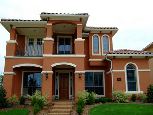

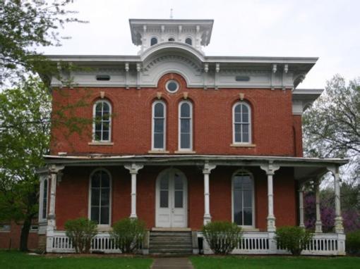

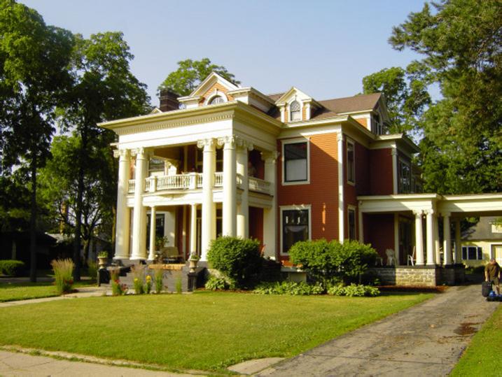

в решении технических вопров я помочь не могу, но с точки зрения цветовых решений присмотритесь к этим фоткам. К цвету Выших стен подойдут белые окна и белый сайдинг под свесы крыши. Это моё мнение. Желаю успехов.:)
