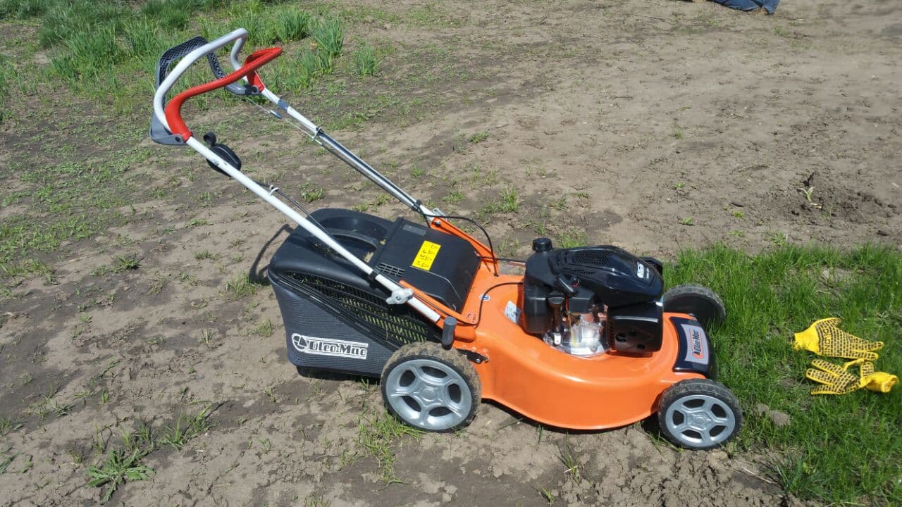

SPClientOM Опубліковано: 30 квітня 2021 Поділитись Опубліковано: 30 квітня 2021 я выезжал прокосить траву газонокосилкой Олео Мак GV-53. После кетайского бензотриммера аппарат просто огонь надо еще подсеивать семена травы, ато она у меня не везде растёт после того как поровняли участок трактором 1 Посилання на коментар Поділитися на інших сайтах More sharing options...

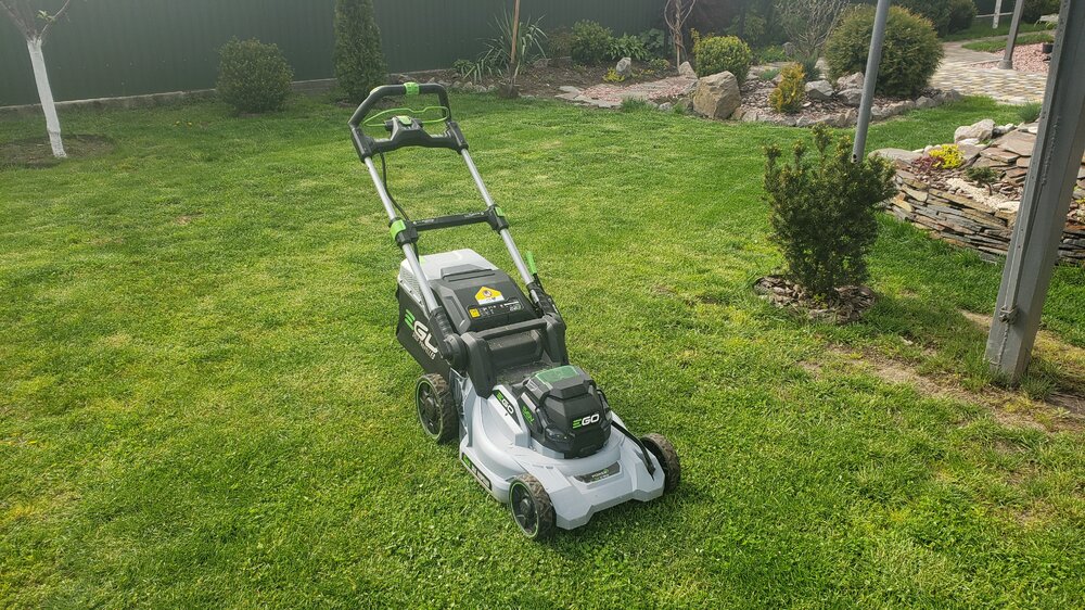

normal Опубліковано: 13 травня 2021 Поділитись Опубліковано: 13 травня 2021 20-30 минут работы от одного заряда и в районе 1,5 часа зарядки Есть быстрозарядные, я брал DUR192LZ с зарядным и акком 3Ah (по акции), заряжает 22 минуты (работает 30-40 на первой скорости), есть акки и по 6Ah (зарядка 55 минут), но для 20 соток аккумуляторная наверное не подойдет 1 Посилання на коментар Поділитися на інших сайтах More sharing options...

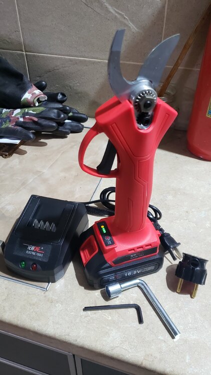

bampo Опубліковано: 14 травня 2021 Поділитись Опубліковано: 14 травня 2021 наша замена сетевой Алко, выехала на работу, у половинки-восторг неописуемый, времени уходит меньше, в половину , еще с али ножницы к весенней обрезке успели, оч удобная вещица. 2 Посилання на коментар Поділитися на інших сайтах More sharing options...
