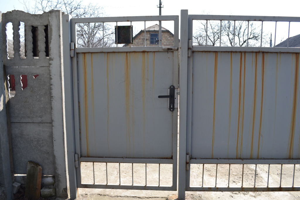

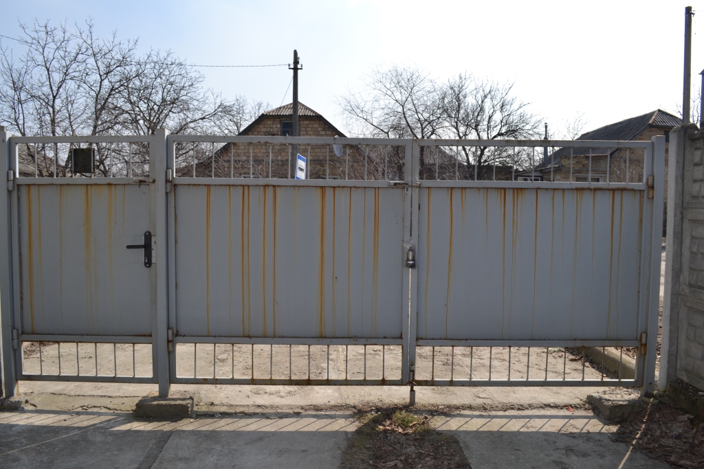

да что тут мудрить? фото обо всем расскажет. Мало ли что там еще всплывет.

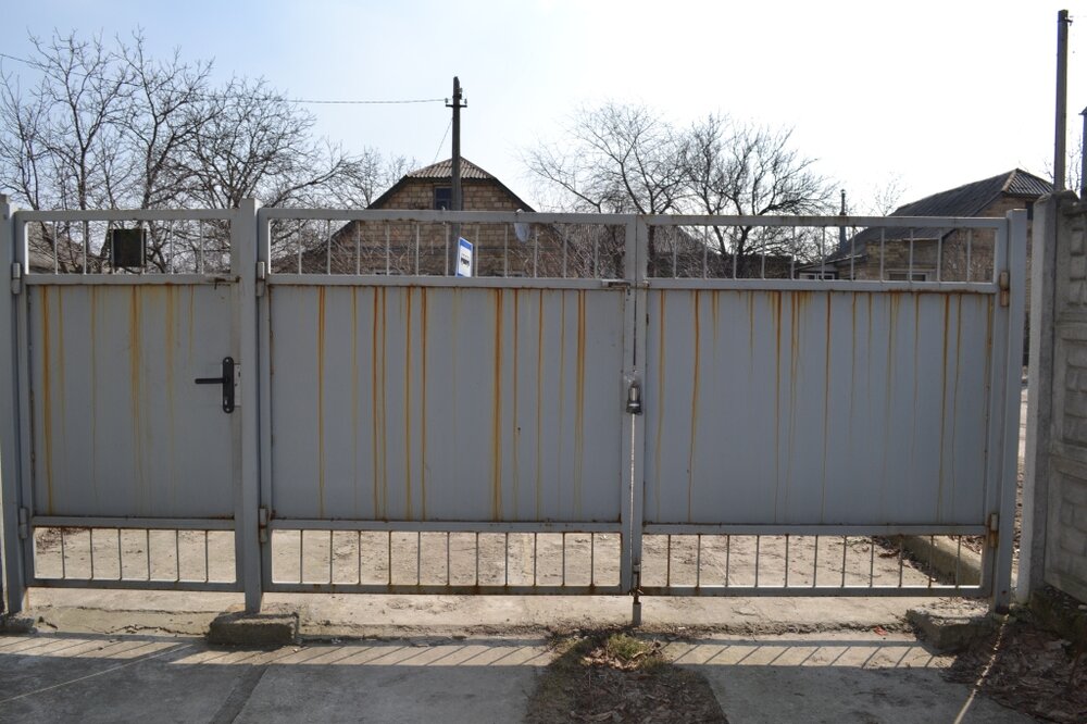

Собственно сами ворота с калиткой
калитка тоже внутрь двора открывается?
Если внутрь - привод будет мешать. Выход - переделать открытие калитки наружу.
Привод будет выступать в прем калитки на 5-6 см. В таком случае калитка не откроется.
Рассмотрите вариант переваривания петель калитки, чтобы она открывалась на улицу. Для этого необходимо переварить нащельник и переварить петли. Если это сделать, то все получится.
Пока писал Taras 1771 уже опередил.
я вижу вариант или делать открытие калитки наружу, или мудрить с кронштейнами
первый вариант предпочтительнее
Не понимаю, мешать будет при открытых воротах или все время?
Все время. При открытых воротах будет ещё больше чем я указывал ранее.

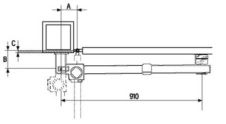

Вот на фото кронштейн выделен красным, если я его приварю прямо к столбу то почему оно будет мешать открытию? Какая его ширина кстати?
Или я что-то не учитываю? :fool:
Расстояние А - 130 мм
Расстояние В - 130 мм

А вариант рычажной автоматики применим?
Даже если устанавливать CAME FLEX (самый малый по размерам рычажный привод) - в проеме калитки у Вас будет выступать рычаг около 180 мм.
Вот инструкция, там все видно:
www.camerussia.com/upload/iblock/ea7/f_500.pdf
к тому же ширина привода 80 мм, а у Вас столб 60 мм.
