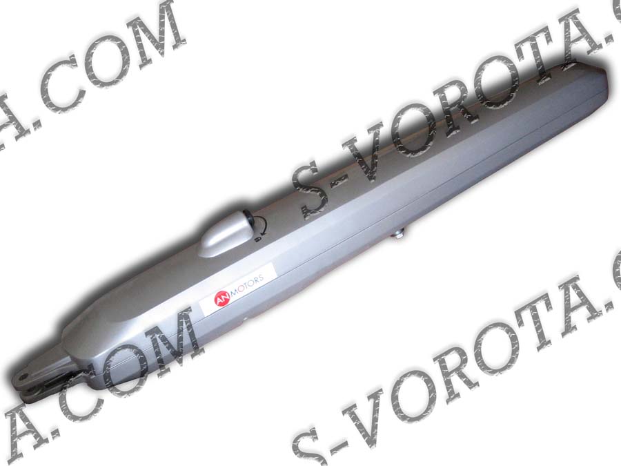

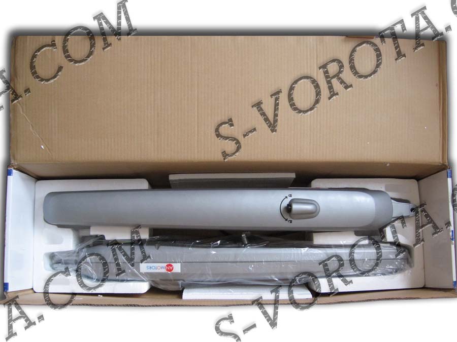

Вот свежая инфа....
Это уже не свежая, я уже разобрать его успел :D . Первое впечатление, довольно прилично...

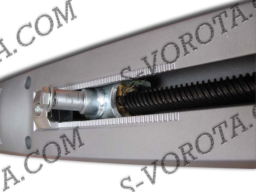

На мой взгляд это изобретение лучше найса! И составит большую конкуренцию каме.
У кроно пластиковая втулка, а тут латунная!

Но не все передряги проходит, часто лопается его пластиковая втулка. обслуживание сложное..

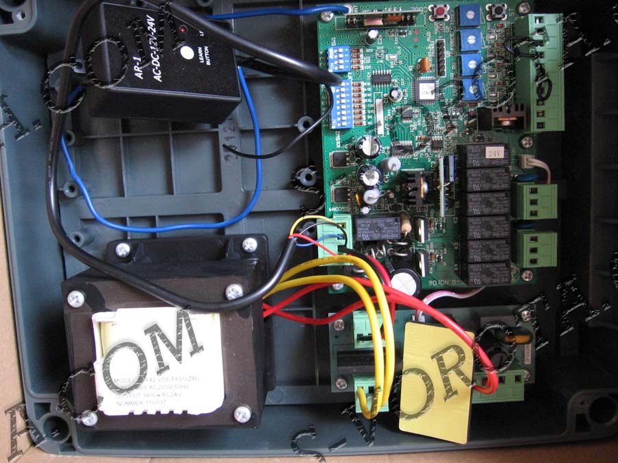

s-vorota_com, не понятно почему на последней вашей фотке ещё один приемник, внешний; на плате ведь хорошо виден встроенный.

Мне думаю, привода делаются одном месте, а блоки управлении в другом и встроенный приемник не воспринимает пульты те которые сей час, в откатном там тоже есть типа два вида пультов, одни программируются через меню, одни кнопкой.
Надо попробовать дорхановский запрограммировать :)

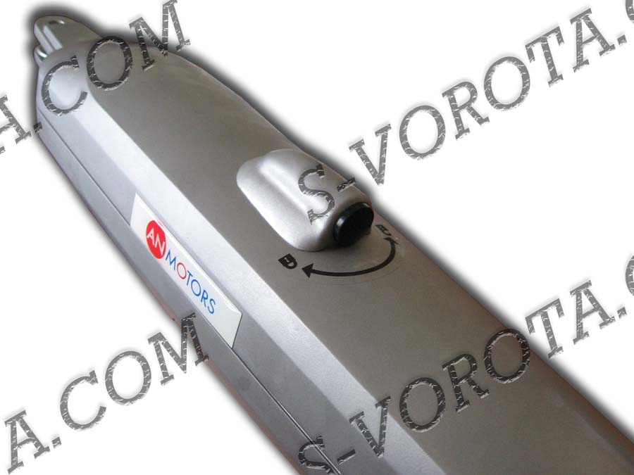

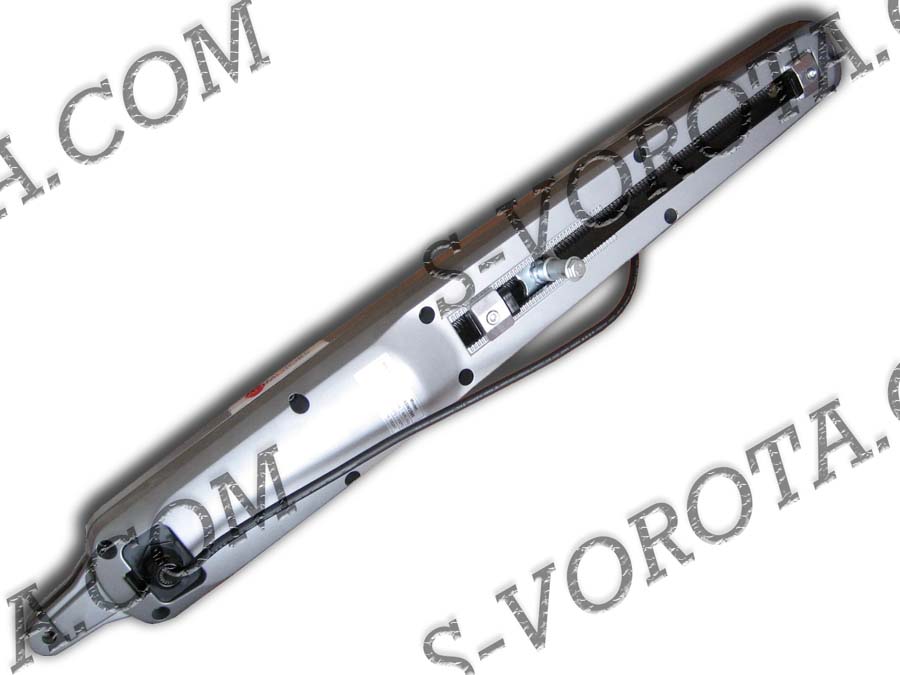

Мотор в них в корпусе, подшипники нормальные, есть конечно нюанс, и в инструкции об этом написано что нельзя пользоваться в разблокированном состоянии, и втулки которые стоят на раз блокировке не смазаны...
