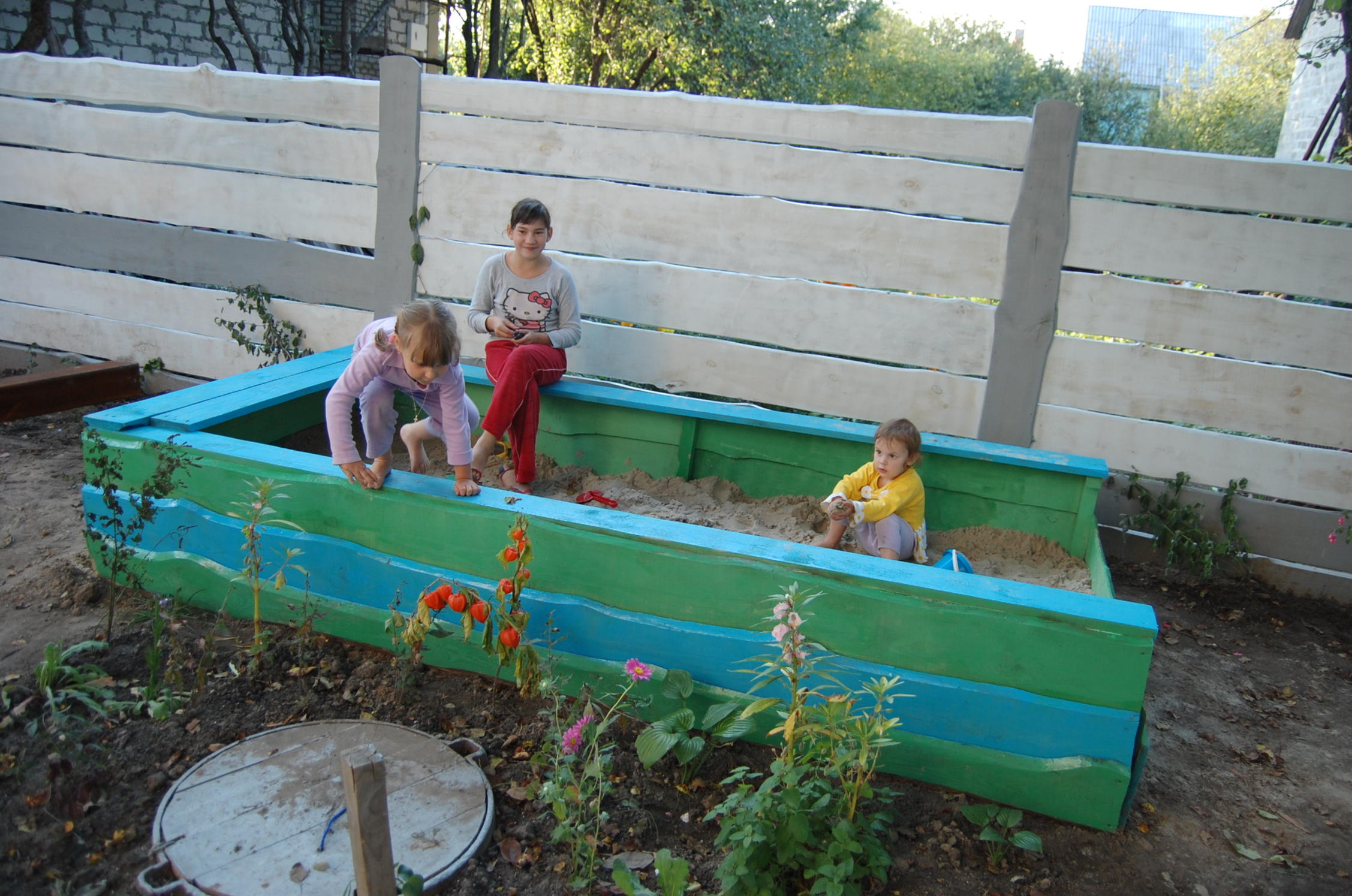

из-за угла дома с воплями "иу-иу-иу" вылетает тачка, ведомая Дианой (12). В тачке справа сидит Софа (5) и слева Вера (3). Дианка паркует тачку и с криком "спасай пациентов!" начинает высаживать медработничков. Хватает Софу, вынимает из тачки. Тачка с Веркой развесовывается, и улетает в другую сторону, Верка кубарем отлетает от тачки на метр. Два взрослых санитара оббегают тачку, поднимают хнычущую Верку. И с радостными криками "спасай пациентов, быстро, в машину!", спотыкаясь и охая хватают дрова, закидывают в тачку и с криками "иу-иу-иу" уезжают в направлении дровника :)))

и забор по периметру
и короб для газового баллона
и симпатишный дровничек
и люк на приямок
и песочница для целого табуна деток
и даже, внимание, ГОРКА с домиком внизу (самой горки пока нету, но конструктив полностью её, я только забетонировал столбы)

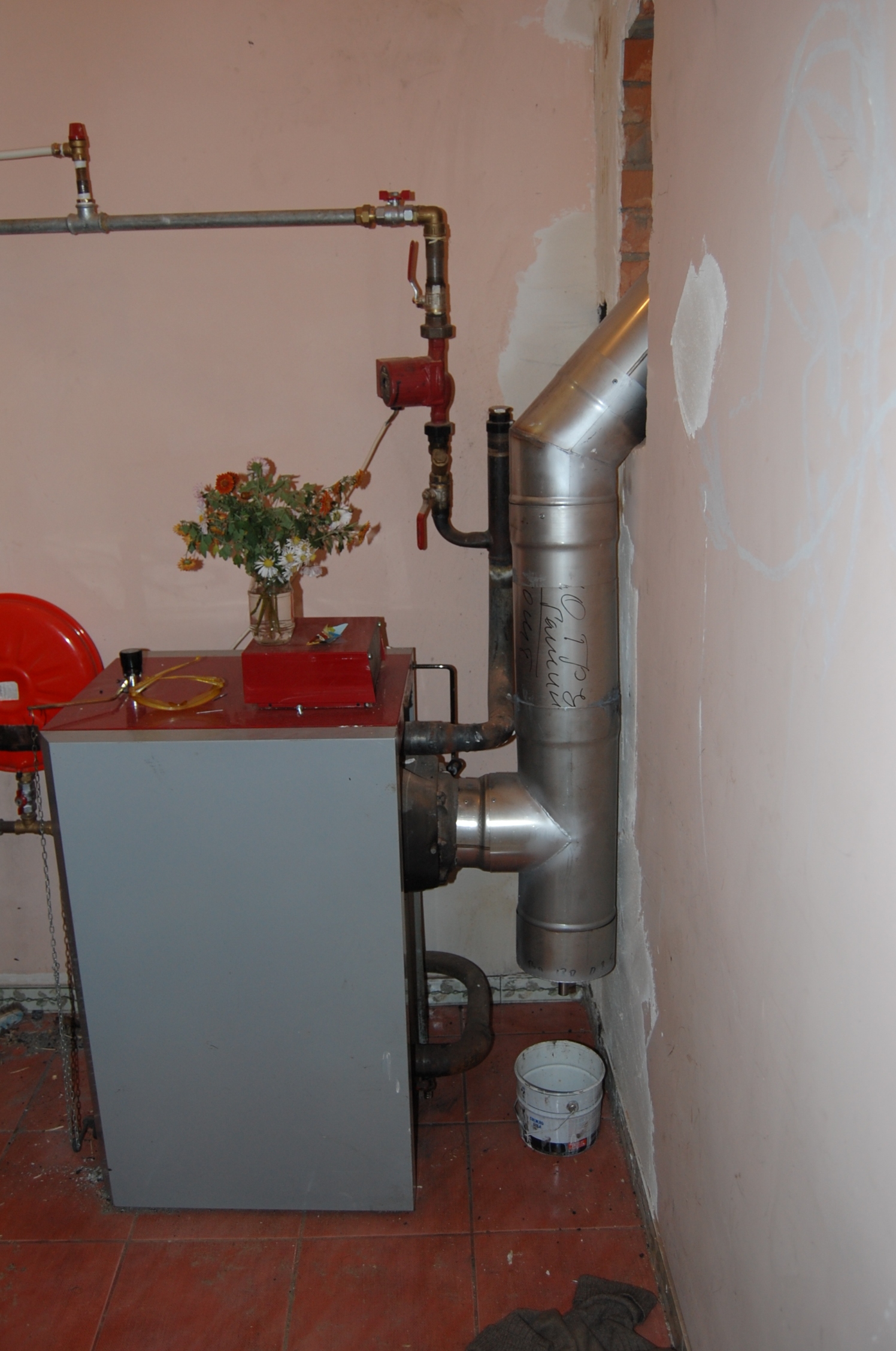

тем более что к этому отопительному сезону мы подготовились/мся значительно лучше, чем к прошлому, и даже свершениями это назвать не стыдно
в прошлом году мы заехали в октябре в неутепленный дом без дымохода (воткнул чернуху как попало в дымоходный канал), а из дров был забитый 6 кубовый сарайчик строительным лесом
наученные горьким опытом плохой тяги и насквозь пропитавшегося дымохода всякой вонючей дрянью то в этом году мы уже успели загильзоваться нержавейкой
в первые же дни похолодания, когда температура опускалась до 5-8 градусов, стало понятно, что нифига дом теплее не стал, нифига не высох, а точно так же быстро остывает
и передо мной замаячила перспектива опять подыхать от кочегарного перенапряжения, когда приходилось топиться по 5-6 раз в сутки
плюнули на все, сначала утеплили перекрытие над чердаком минватой - все улетало наверх, а из ниши просто ветер холодный дул

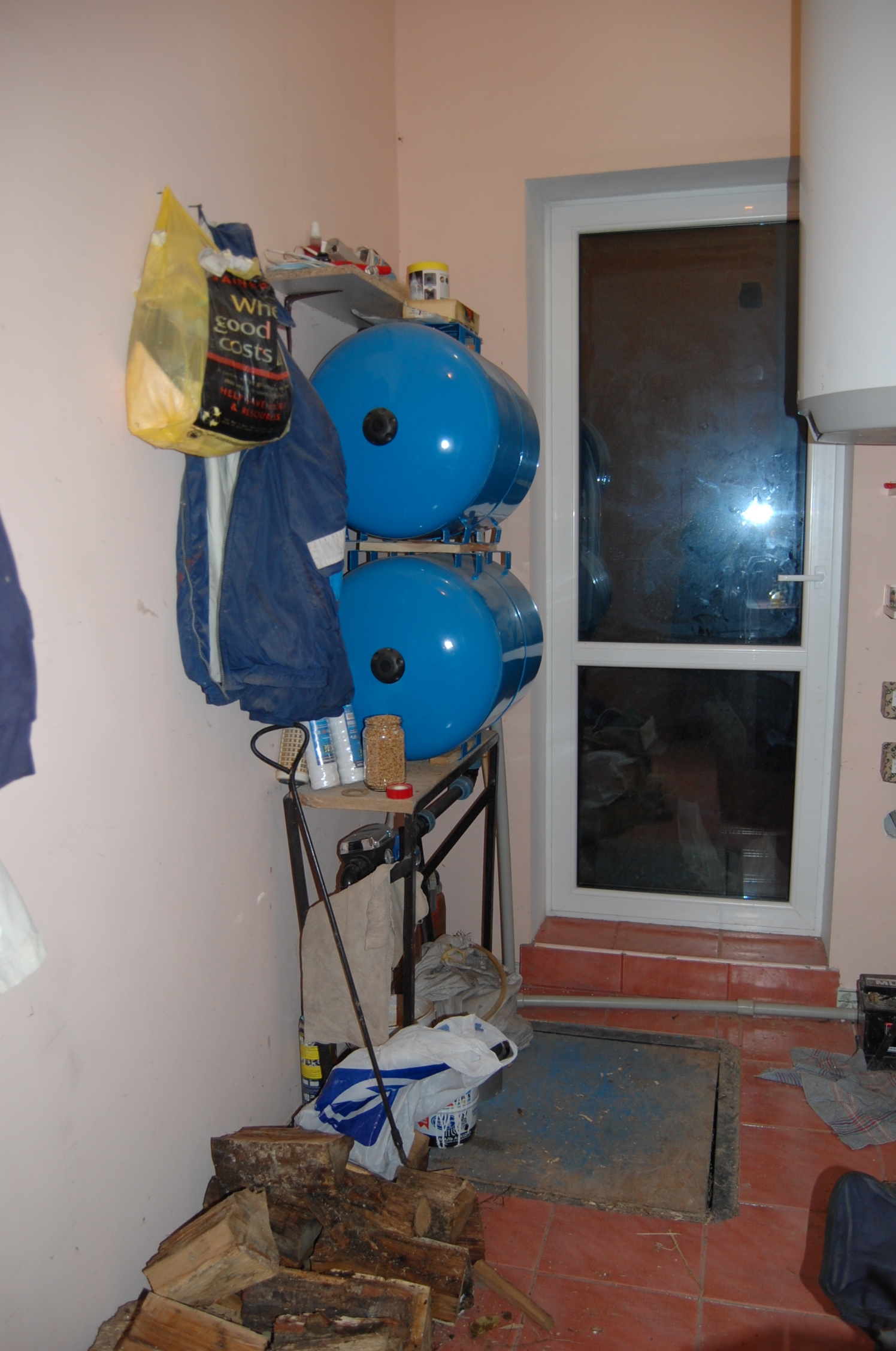

ну и еще летом успел поменять глупую систему с накопительным баком для воды и насосом на классику - спаренные гидроаккумуляторы подключенные через брио и реле давления напрямую на скважинник
во-первых в топочной больше места стало (теперь облизываемся на теплоаккумулятор, если с денежкой получшает - следующий пункт именно он), в системе стал лучше напор, пропали перепады давления и в доме больше нет этой дурацкой грохочущей станции

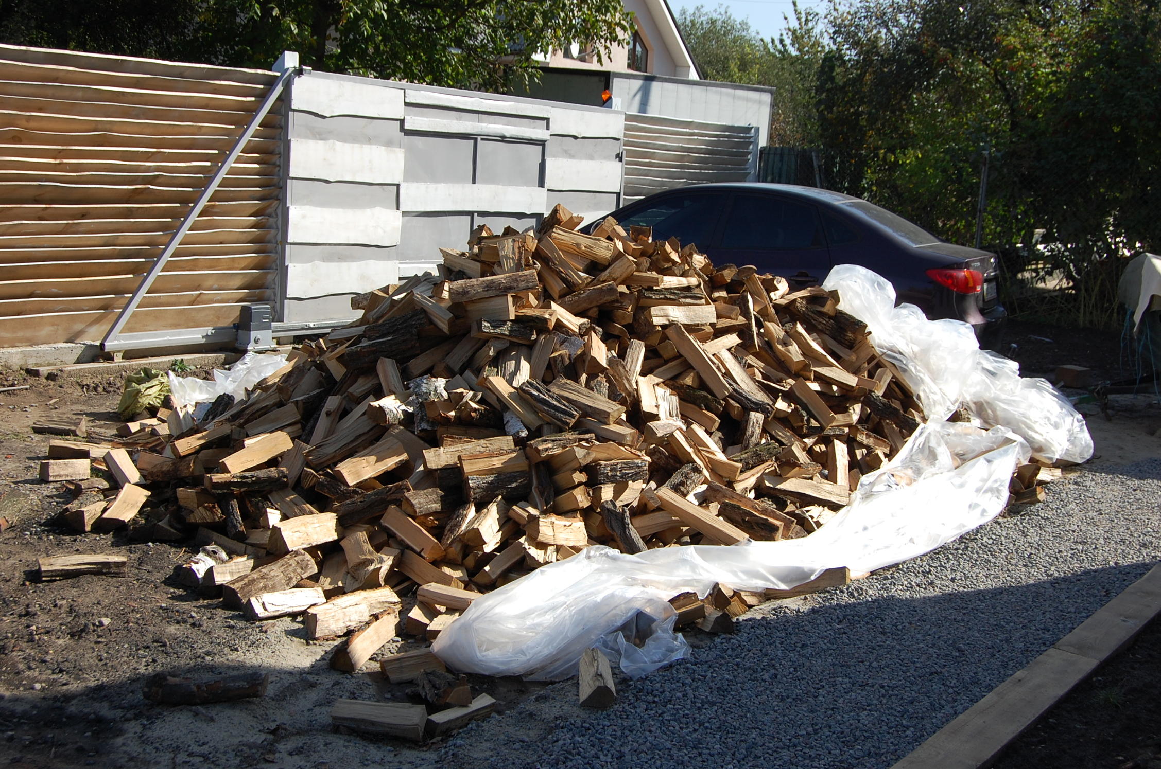

ну и ещё в начале сентября добил я таки откатные ворота
уже со своим отцом доварили чего не хватало
и сам обвязал и установил автоматику
ну что сказать, да, клевая и комфортная штука
но можно и без автоматики, за эти месяцы так привык ворота откатывать что пришел к выводу
необязательно 3200 вкидывать в дорогущую автоматику
откатные ворота - клевая штука сама по себе
они так приятно и легко откатываются, места на участке не занимают
поэтому можно просто влупить 2000 в костяк и рельсу с каретками, и наслаждаться откатками и без автоматики...
