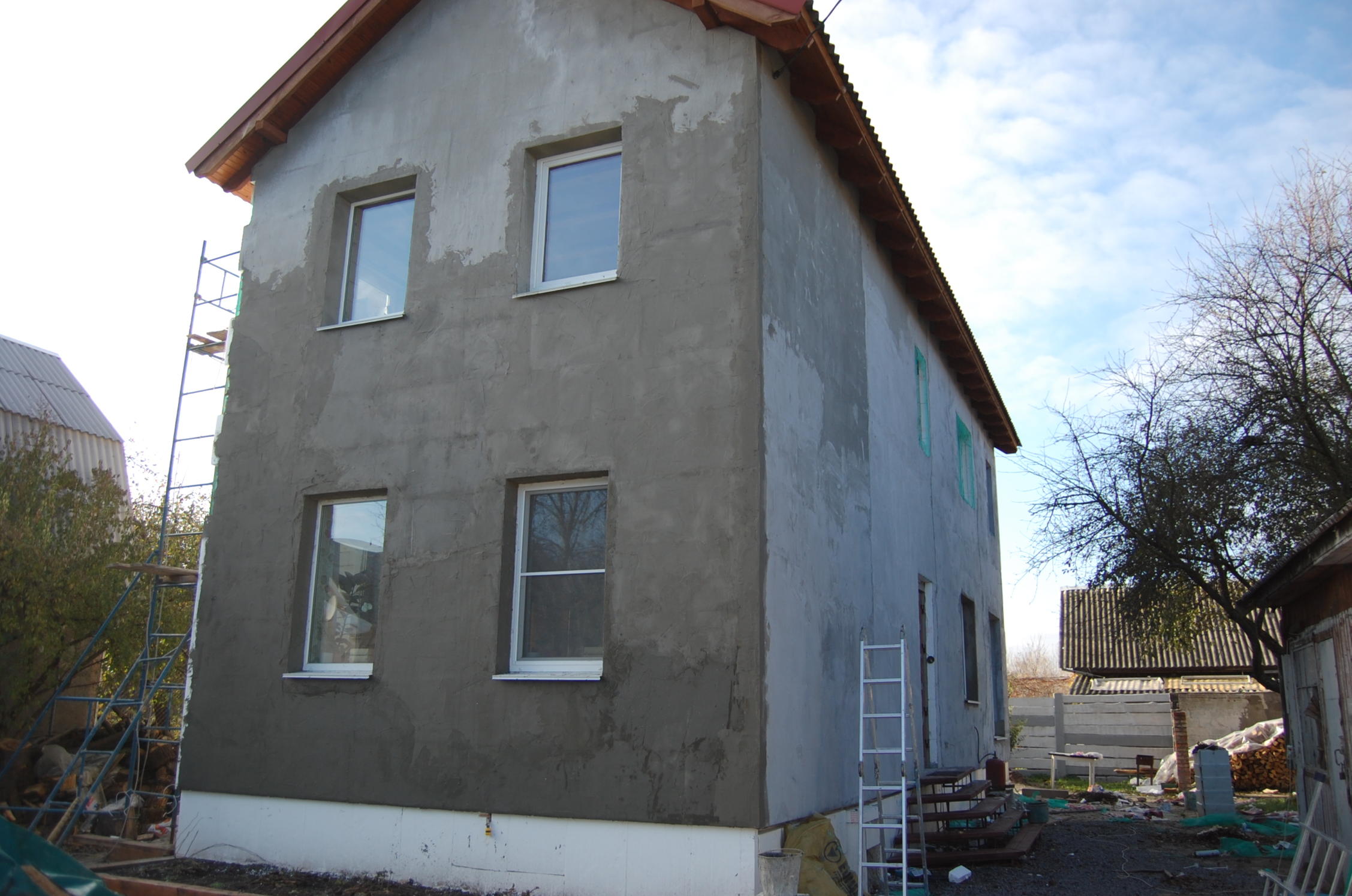

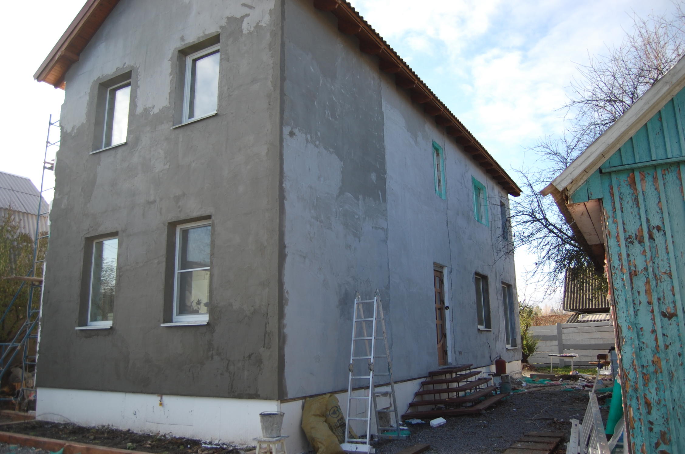

а вот и результат двухнедельной работы
наконец смогли убрать леса с самой лицевой части
и запраторили их в скромный уголок
по оценкам, около 40% фасада уже накрыто с раствором
аж дышать стало легче
глаза не мозолит работа
и сразу пропала спешка - сегодня, хоть и тепло, ничего не делали
болели
