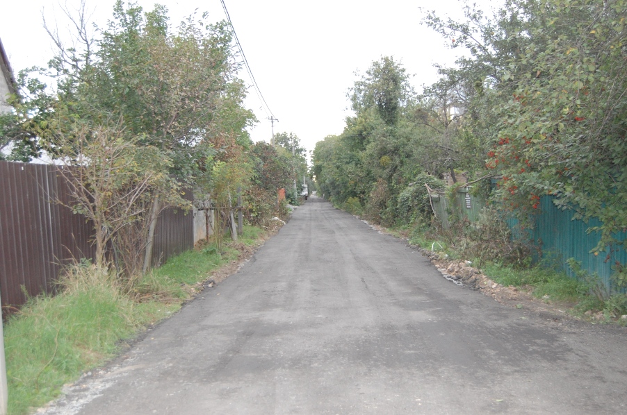

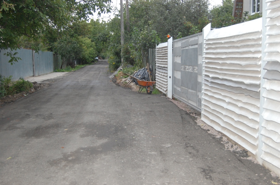

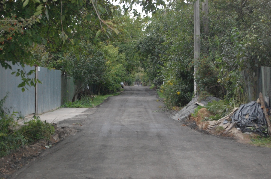

а вот и фото

а вот и фото
хорошо закатали.
я каждый день еду возле них.
Все думаю подьехать спросить. мне от них метров 500 с трассы.
Пока не горит , но когда оно под боком почему не воспользоватся.
Значит будем искать подход.
ну, пока не горит ниче и не выгорит
туда нужно ехать с конкретными предложениями
типа "100 тонн назавтра, деньги в кармане"
закатали неплохо, но всё равно криво
и не помогло то, что катали основу, потом подсыпку, а потом фасад
материал неоднородный
но уже сразу крошка была твердой и не играла под ногами
и всё равно, когда машина проворачивает колесами на месте - крошка срывается

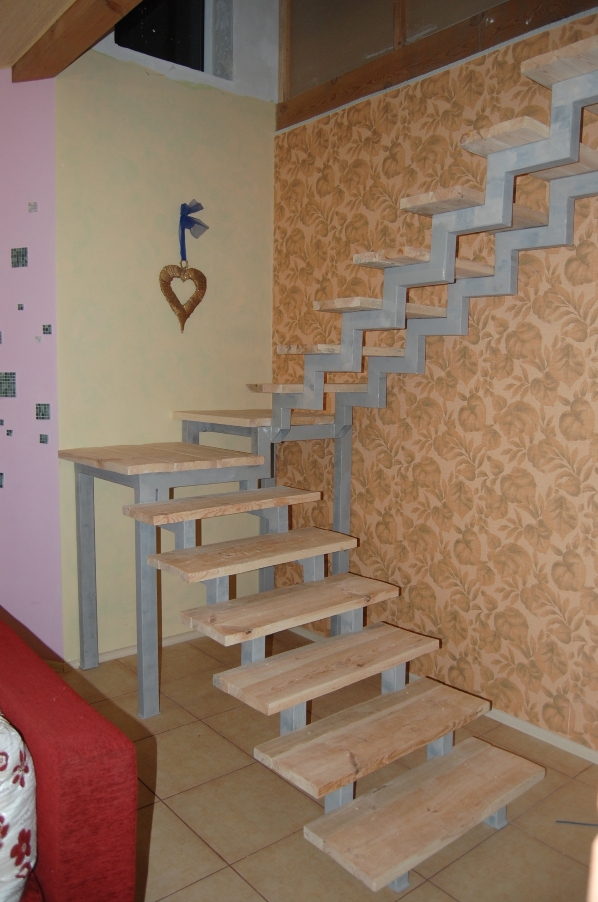

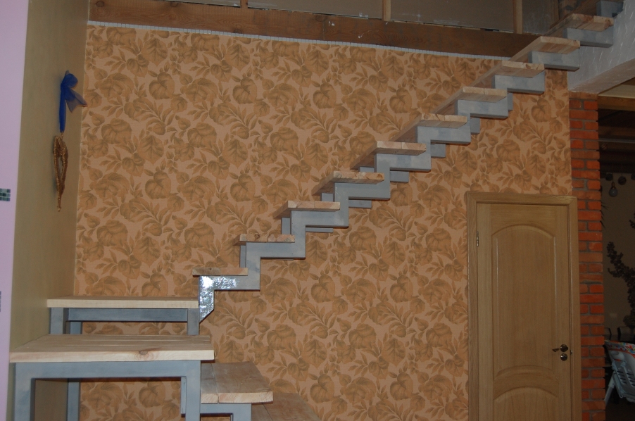

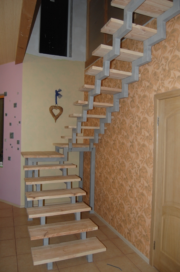

лестница за 250 баксов
250 баксов и две недели работы
две недели работы трёх человек
хорошо хоть не ежедневной
одна делала праэкт, руководила нарезочными работами, ассистировала сварщику, грунтовала, шпаклевала, зачищала, красила и получала пиндюлей за все огрехи своего планирования в процессе монтажа
другой наведывался пару раз в неделю, и варил варил варил приготовленные третьим заготовки. варил и запивал пивом
третий нарезал больше 40-ка деталей из трубы 80*60*3 с углами 45гр, зачищал щедро, от всей украинской души наваренные любимым тестем взгорья сварных швов, монтировал наскоро собранные на чердаке "ступеньки"
в итоге получилась поющая при каждом шаге лестница с высотой шага 18 см, и шириной 70 см верхнего марша и 90 см нижнего
а все из-за строителей, которые ещё на этапе коробки, козлы, выкопали чуть больше приямок, сместили ради него стену и вместо ниши шириной 160 под лестницу, оставили 140
вот и выкручивайся как хочешь
ограждение порешили не делать, попривыкли и без него уж
а началось все банально
тесть решил сварить себе лестницу на дачу
а для поездки на металобазу нужно конечно запрячь зятька с огромадным прицепом
а раз едем на металобазу, почему бы не заказать трубу и для своей лестницы
всё равно когда то же нужно её делать
Так замечательно получилось.
2000гр за работу?
поручни будите делать?
поручней пока не будет
думаю и вообще
2000 за лестницу
работа своя :)
:good:
молодцы.
а можно поподробнее рассказать или расписать, сылкой кинуть.
а в идеале посмотреть:unknown:

У Вас детки-мал-мала меньше, не создавайте им дополнительный риск упасть!:fool:
я против рафинированных безопасных интерьеров
пусть будет дополнительный и очевидный риск
а с перилами возникает риск пересчитать каждую ступеньку до самого низа
так что теперь, лестницы не делать в принципе? лифт мастерить?
Дети, конечно, Ваши, только мне интересно, как они на своих неокрепших ножках будут подыматься и спускать по высокой и достаточно крутой лестнице.
Безопасность к слову интерьер не имеет никакого отношения.
Зато ноги будут стройные (о ступенях)...;)
... а задним числом уже не важно, что можна лестницу сделать иначе (для 15см)...:( сорри...
мне мастера, которые делали металлическую лестницу, сказали что звук из-за черных шурупов, которыми мы прикрутили временные ступени. Что нужно взять специальные шурупы для металла и тогда скрипов не будет. Но я не проверяла, пока так бегаю, и тоже без перил :)
у меня шурупы не черные, а как раз специальные для металла с пресс-шайбой
и незаанкеришь то, её по человечески - сбоку 10-ка газобетона
Лестница очень красивая получилась. Но, блин, не для тех она домов, где есть дети... Но раз Вы не хотите никого слушать, то остается пожелать одного - береги всех вас, Бог.
Не хочу вас пугать, но у знакомых ребенок упал с лестницы, в итоге наложили 11 швов на голове. Подумайте о безопасности ваших детей, они у вас слишком маленькие, а вы слишком заняты.... как правило... как и мы все....
