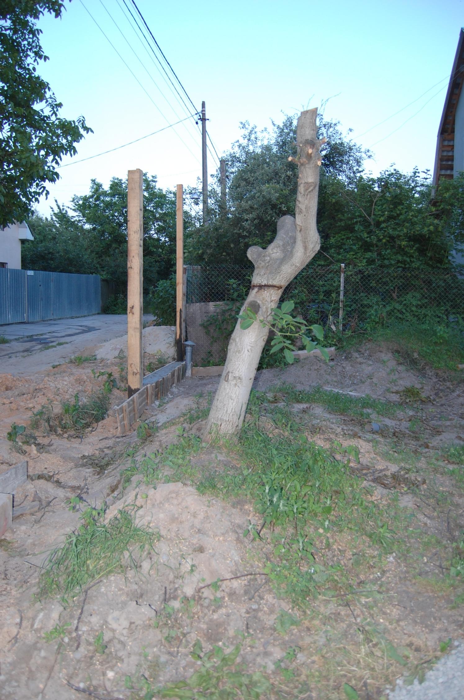

а теперь делюсь тем, почему так долго на веточке не было

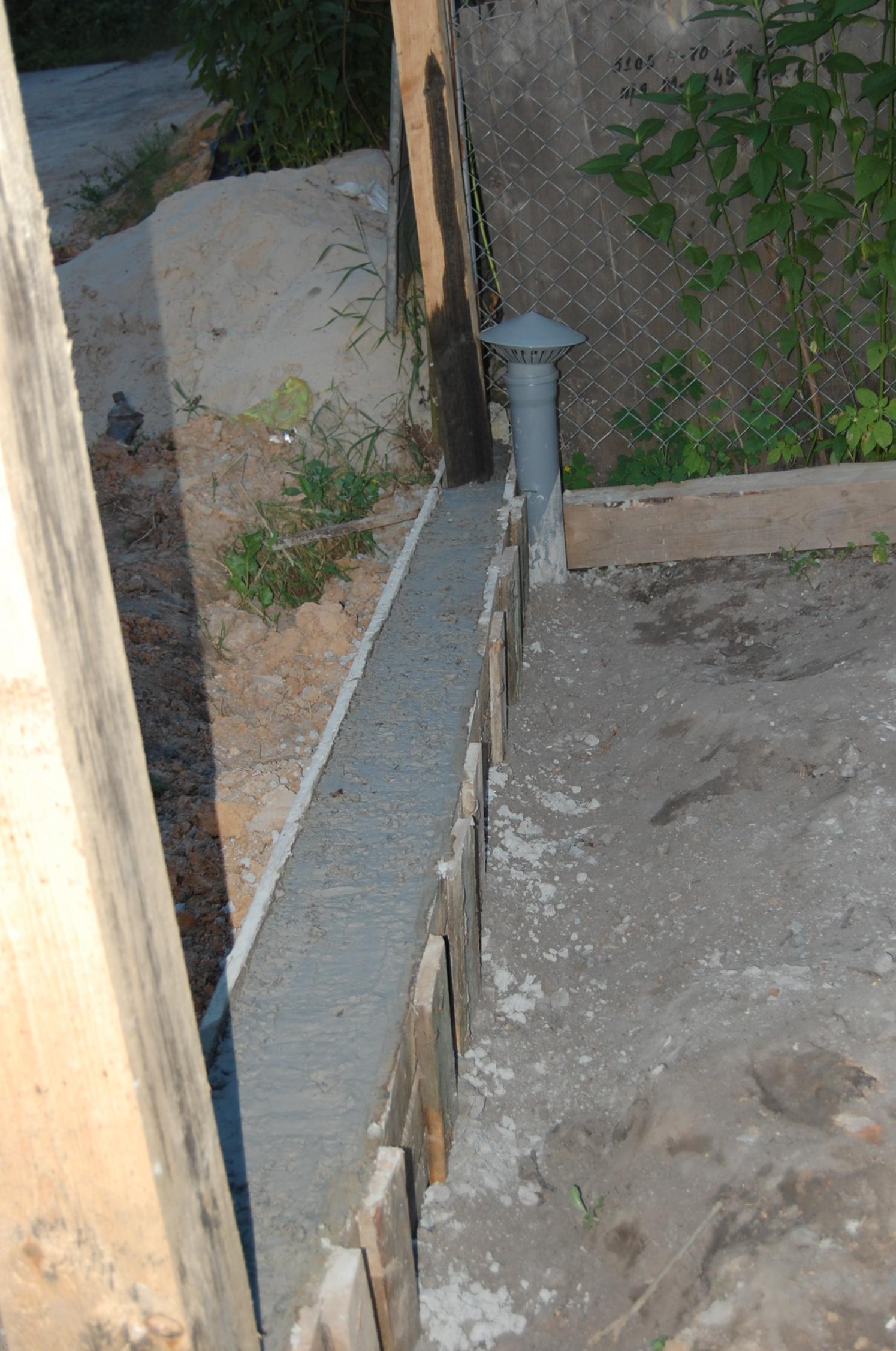

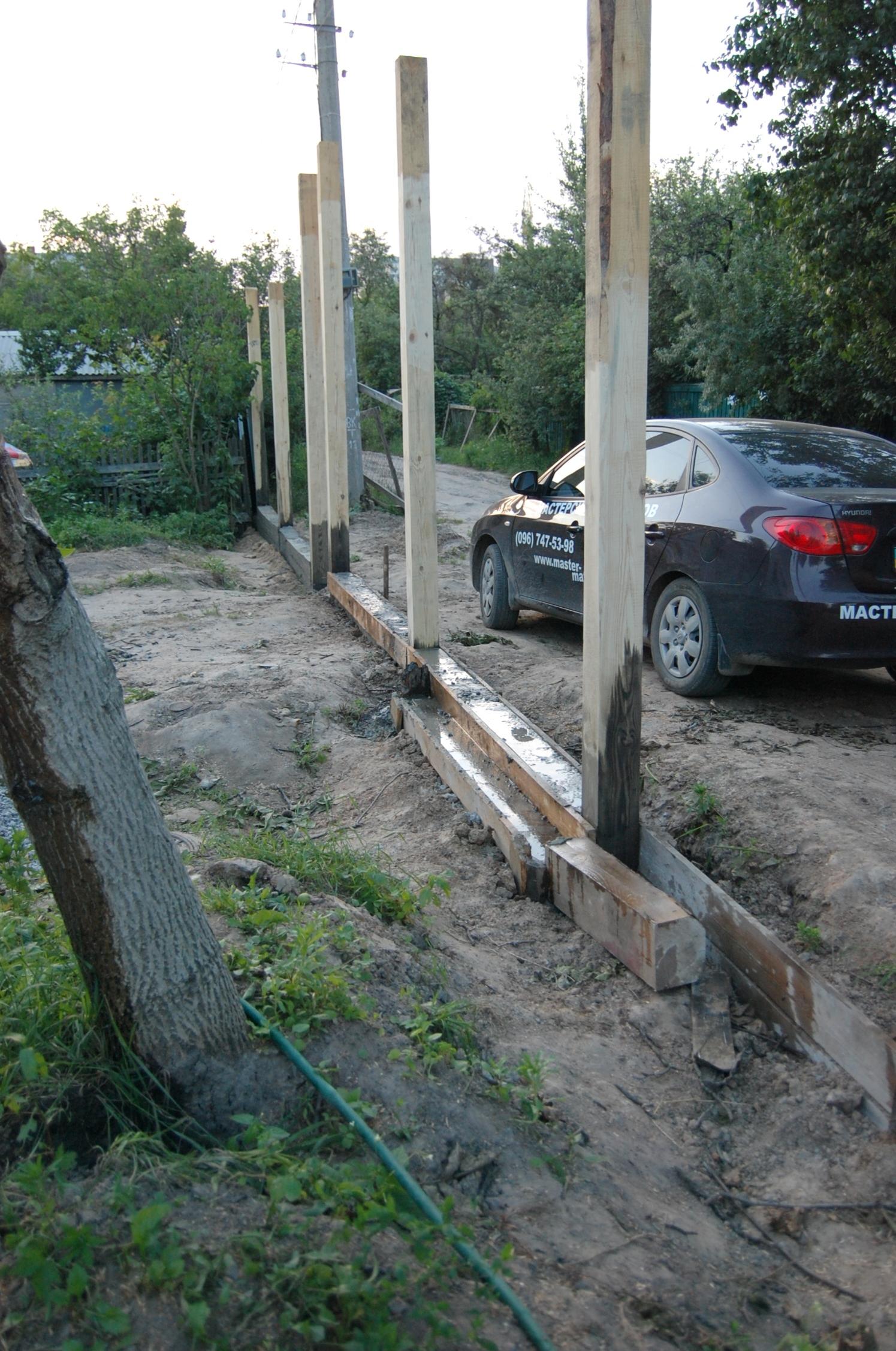

плохая история: забор
стартовые условия: денег как всегда нет, а надо шото делать, забора же нету вообще (снесли для самостимуляции)
мучительный вопрос из чего решили закрыть одним махом - из дерева, сами
материал закупили по бросовым ценам, столбы тоже деревянные, ибо металлические и кирпичные дороговато пока. Сами секции будут типа ЖАЛЮЗИ (ударение сами ставьте) из необрезной доски 2 см толщиной.
Сначала думали делать сами. Под забор под шумок положить дренаж из выгребной ямы. Чтоб вообще машины не вызывать. С тестем промаялись полдня. Вырыли половину необходимого.
Потом жена, видя мой тяжелый труд, все равно захотела рабочих. Один знакомый за дорывку, закидку дренажа, засыпку и заброску мусора в траншеи, бетонирование 8 столбиков и отмостки забора лентой 30на15см запросил 3000.
Дорого, сказал я. Сам буду! И пошел дальше копать траншею. Траншея длинной 9 метров глубиной 1,2 думаете сложно? 8 часов спокойной не очень тяжелой работы в 3-4 захода по 2 часа, и вуаля. Правда с глубины 1 метр уже тяжеловато - слишком узко, лопату с боку уже не пустишь, приходится очень смешно корячится, обдирая костяшки пальцев об вертикальные стены траншеи. Но не очень сложно. С тестем промаялись над дыркой из выгребной ямы. Потом выложили дно дренажа из щебня песка. Прокинули дренажную трубу. Засыпали тоже щебень-песок-проливка. Повезло что где-то на глубине 1,4 нашел две песчаные жилы в сплошной глине. Дренаж стал неплохо работать!
Жена пару раз заглянув в траншею всё равно захотела рабочих. Вышли на одних там. Приехали. Мы им дали установку - столбы забетонировать, траншею забросать мусором, вылить отмостку. Запросили 2000. Ну ладно, работайте.
Заказали песок, щебень. С утра прибегают эти создания. И улыбаясь гордо сообщают, что всё сделают за один день. Я им сказал что не очень это нормально. Сказали что всё будет в лучшем виде. И погнали бегом-бегом. Похватали столбы, повтыкали в землю, начали строймусором засыпать, и столбы в том числе. На вопрос когда же будут бетонировать, ответили будут, всё в лучшем виде, сначала молочком, чтоб затеклов везде (шоэто?), потом по взрослому. Потом начали гатить в полуметровый слой строймусора с полостями вырытую мной ранее глину. к вечеру не управились. Когда я пришел и спросил, почему столбы не залиты - ответили что будут заливать всё вместе, как и договаривались же, в ленте.
В ЛЕНТЕ??? спросил я. Вы что ДИБИЛЫ??? как можно лентой 15 см шириной залить столбы 15 см толщиной???
Так это, разговор же был про ленту, про заливку столбов никто ниче не говорил - отвечают мне дибилы.
"Хозяин, робым на века, як ото себе робим, ещё нихто не жалувался, подожди, вот мы сделаем, и ты посмотришь!"
Я говорю шо Вы сделаете?
Вот сделаем!
Ну шо, объясните! Как Вы сделаете чтобы столбы в глине не шатались, уже и заливать-то нечего!
Вот сделаем и всё! Мы ж говорим что сделаем, значит сделаем.
А столбы стоят и шатаются. Я сказал что завтра с утра придут, откопают столбы насколько можно, и зальют их.
"Так про бетонирование столбов же недоговарювалися". Я им говорю - если Вы, дибилы (мысленно), не услышали и не поняли что столбы нужно бетонировать отдельно, и решили что можно их тупо закопать в глину и всё будет нормально, то Вы вообще некомпетентные идиоты. Вам не стыдно?! Вы вообще понимаете что не правы?!
Короче заваливают эти дибилы наутро, и выдают, короче, хозяин, если с бетонированием то 3500. Короче ушли эти деганы несолоно хлебавши. А мы с женой откопали всё что можно. Выставили, и за два захода по 3 часа забетонировали столбы нормально. Чтоб ничего не шаталось. Потом полдня потратили на установку опалубки. Позавчера за полдня ударной работы залил половину. Вчера отдыхал. И сегодня, часов за 6 залил всё самостоятельно.
Вот так я да жена сделали за 4 дня даже не по 8 часов работу, за которую три дибила просили 3,5 тысячи гривен, и уверен, накосячили бы ещё на 2 тысячи.
С бетономешалкой подружился. Оказывается и не слишком тяжелая это работа. Ведерко воды, такое же ведерко цемента, включил мешалочку, туда три ведерка песка, и 5 ведерок щебня. Через 2 минуты бетончик обратно в ведра, и понес по опалубкам.
В общем залились, опалубку повыдувало, надо было колышки делать, да кто ж знал.
Жена глянула: "та, землей засыпется, травой зарастет, цветами засадится и никто ничего не заметит".
Теперь следующий этап - краска, и доски жалюзями. Потом будут откатные ворота... Благо, швеллер под них таки додумались залить сегодня.
ещё на фото - спиленный орех всё равно имеет наглость показать всем нам фак
на другом - личинка гашиков из рекламы шин Мишлен учится пить кровь из положения сидя. Складки считать бесполезно

а вы что, стойки не пропитывали и не гидроизолировали?
пропитывали дважды отработкой
гидроизолировали рубероидом
я вот ещё думаю что нужно придумать что нибудь чтобы сверху не затекало...
