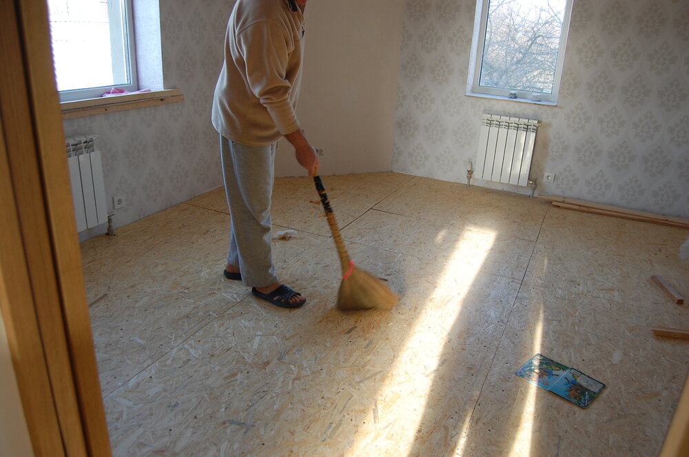

прощай пылюка! :)
здравствуйте занозы :(

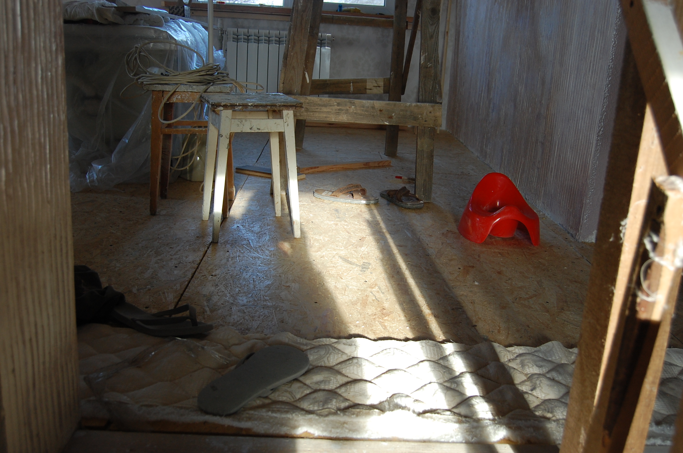

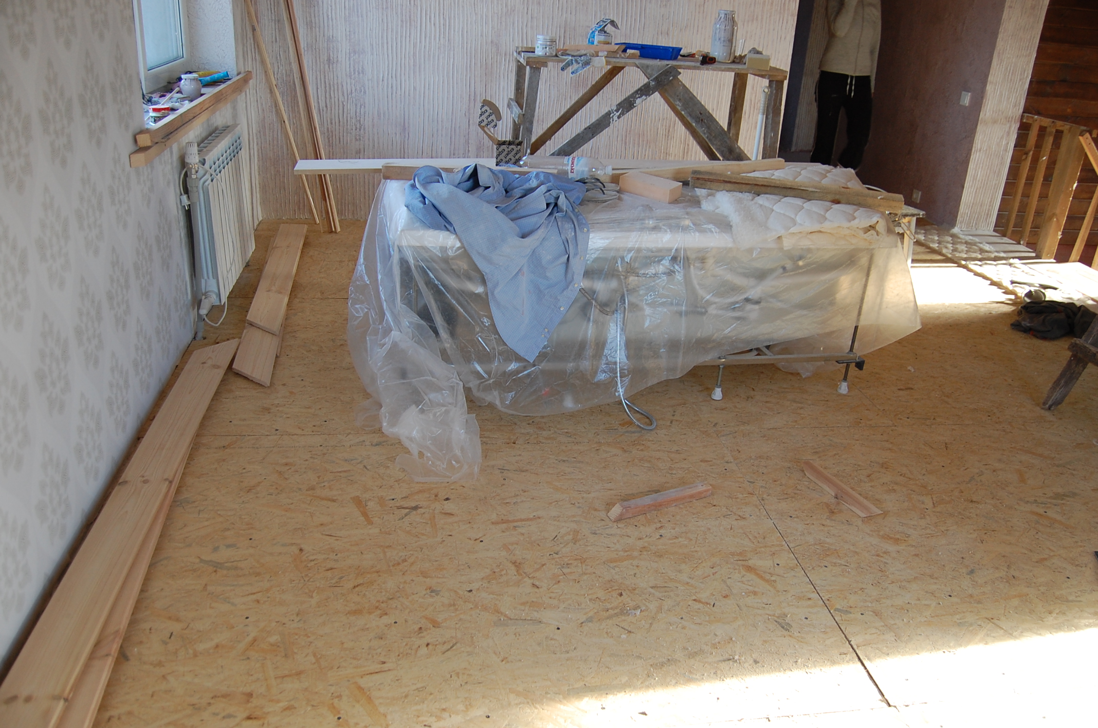

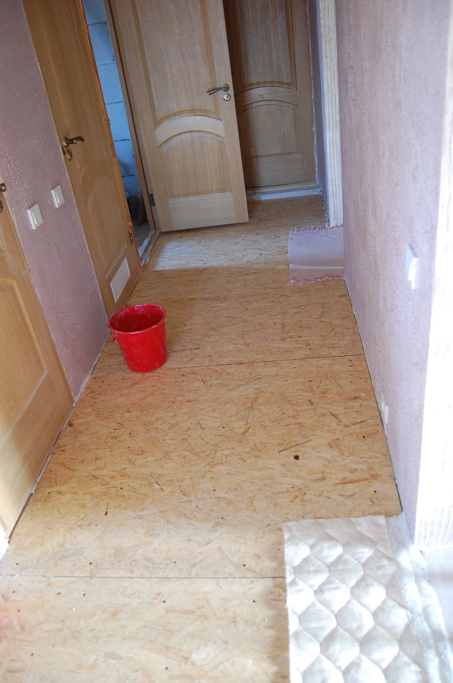

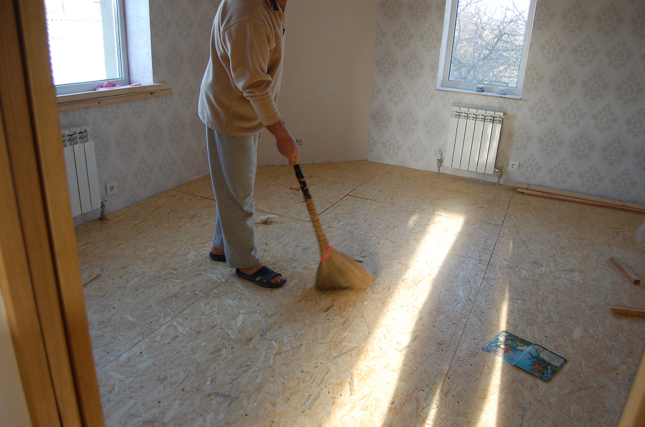

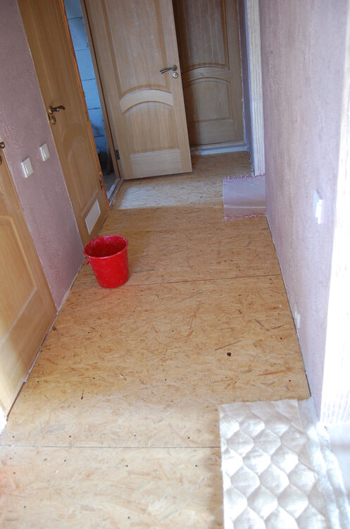

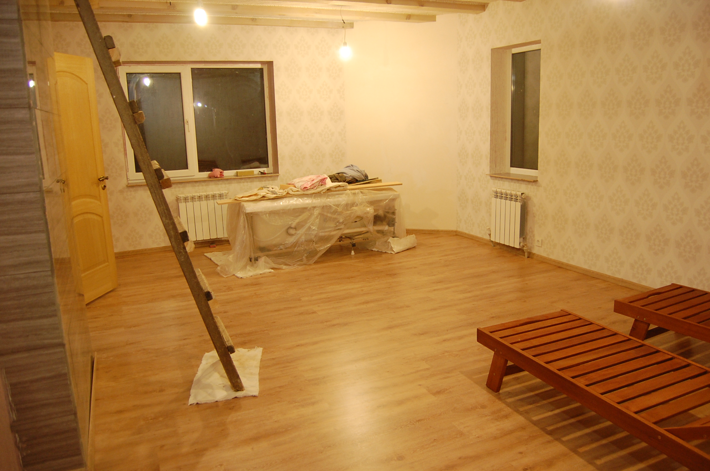

финишная прямая зала на втором этаже

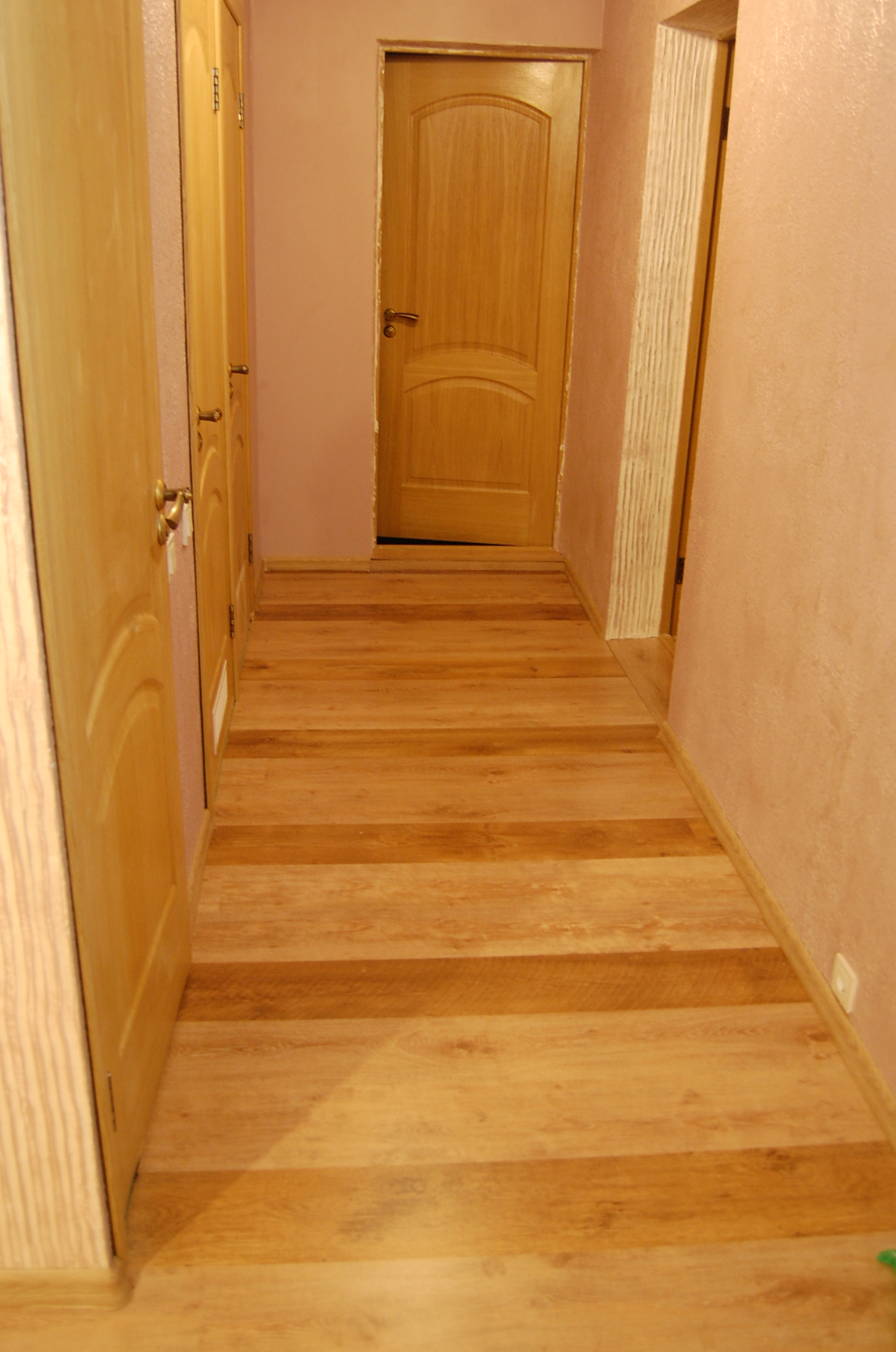

за два дня постелили ламинат, по ОСБ делать это сплошное удовольствие
привыкнув к системе монтажа по одной планке, очень боялись что монтировать полосами будет ужос как неудобно
из-за этого с большими сомнениями, но взяли польский Кронопол
по результатам сборки оказалось, к удивлению, что полосами монтировать не только удобней и быстрее (меньше движений, больше объем монтажа), но похоже что и надежней, короткий стык ламината кажись намного лучше держится и надеемся не разойдется, как немецкий Классен в детской комнате (хотя там причиной может быть кривовастенькая основа и отсутствие ОСБ, время покажет)
еще оказалось что не хватает 9-ти ламинатин для завершения работы, такой коллекции в Киеве больше нет, оперативно взяли из этой серии похожую фактуру и другой цвет, и корридор выложили полосами 2:1
получилось настолько красиво что пожалели, что не задумали так сделать изначально весь зал, было бы намного наряднее (заметка на будущее)
зафуговали стеночку серой затиркой в тон плитке
может зеленый, красный или какой другой стык смотрелся бы красивее...
тестюшка закончил все коробки и смонтировал почти все плинтуса

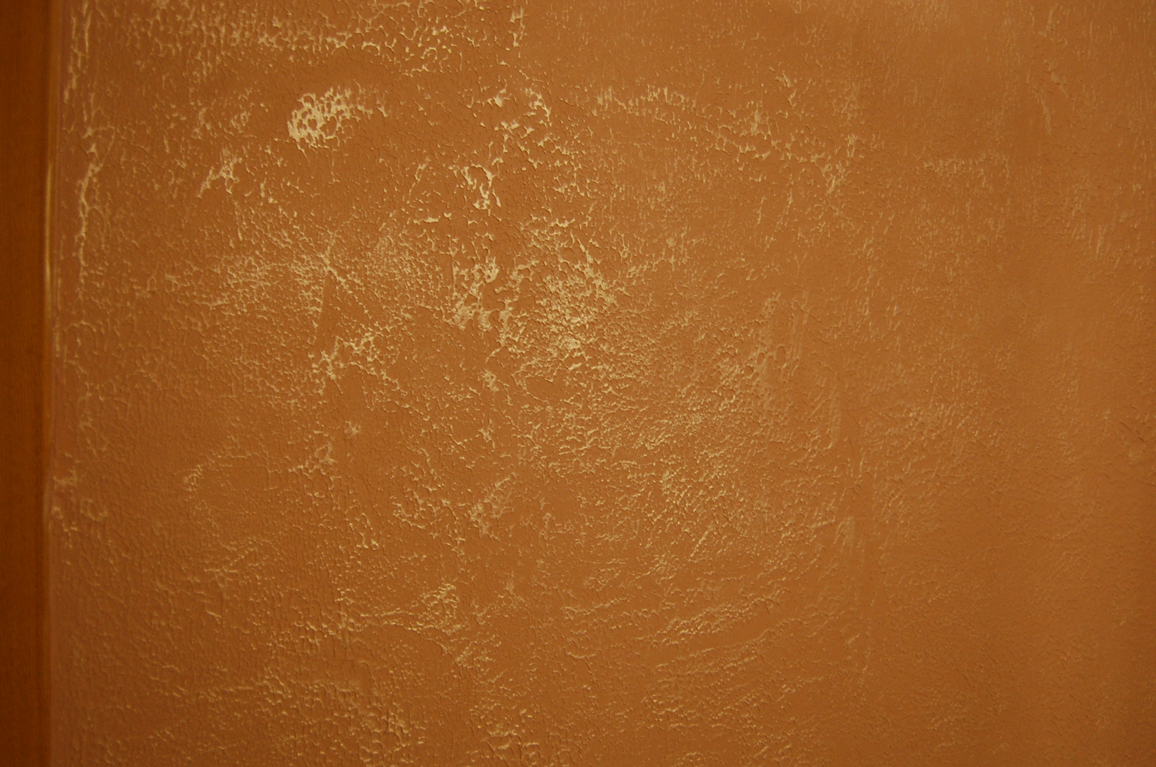

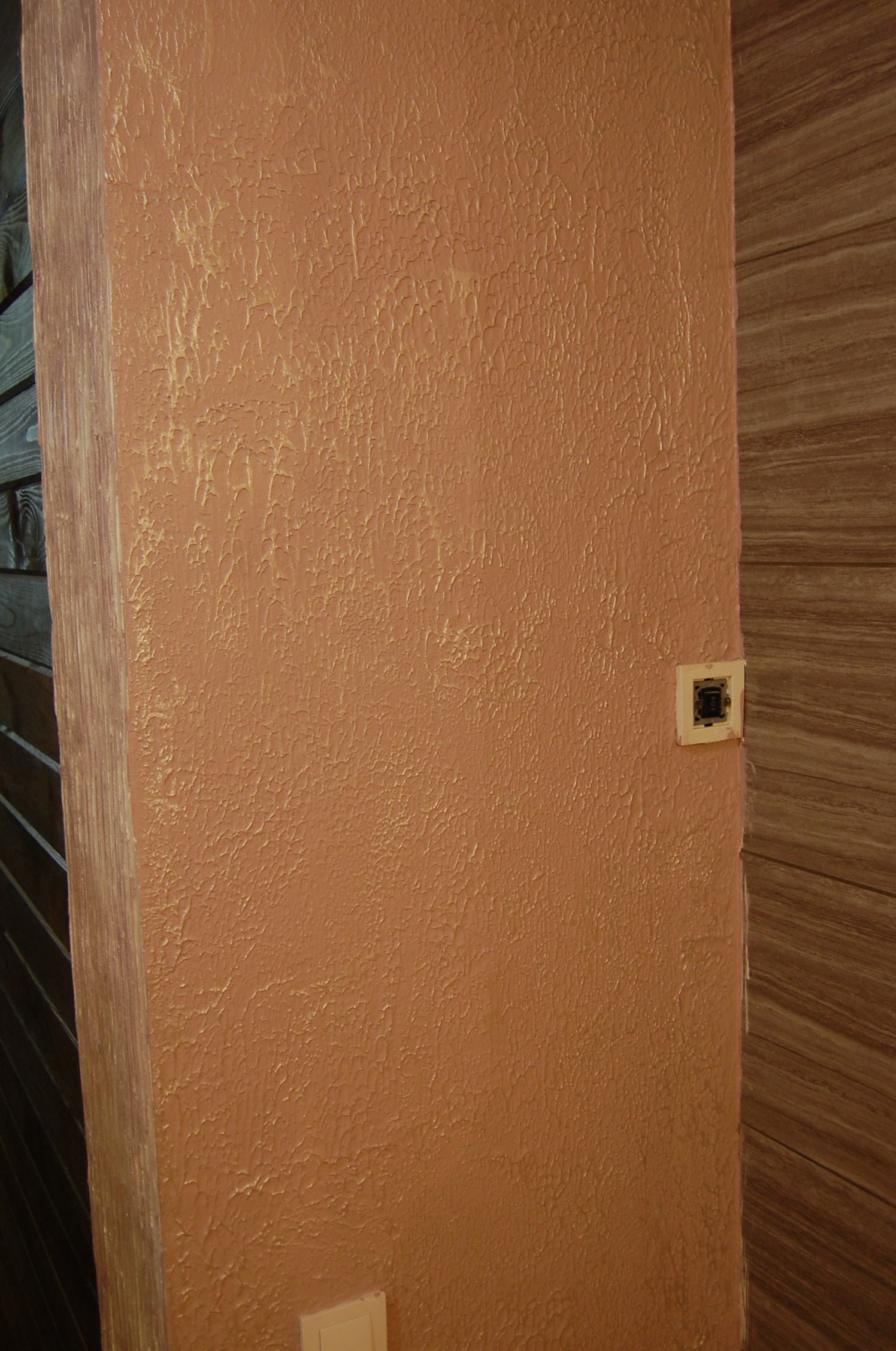

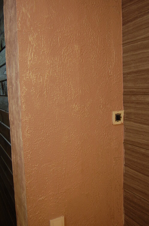

доделали фактурные стенки, серебром, мягкая губка не подошла, взяли жесткую марку поролона - она работает только по верхам, а в глубине краской не заполняет
в итоге стеночка отлично заиграла
еще осталось придумать что нибудь на срезанную стеночку, которую пока оставили пустой (все в голову ничего не лезет, на первом этаже растет дерево, а что тут сделать...)
+ до конца отделать окна...
и объект можно сдавать (по плану - 15 февраля) и приниматься за детский туалет

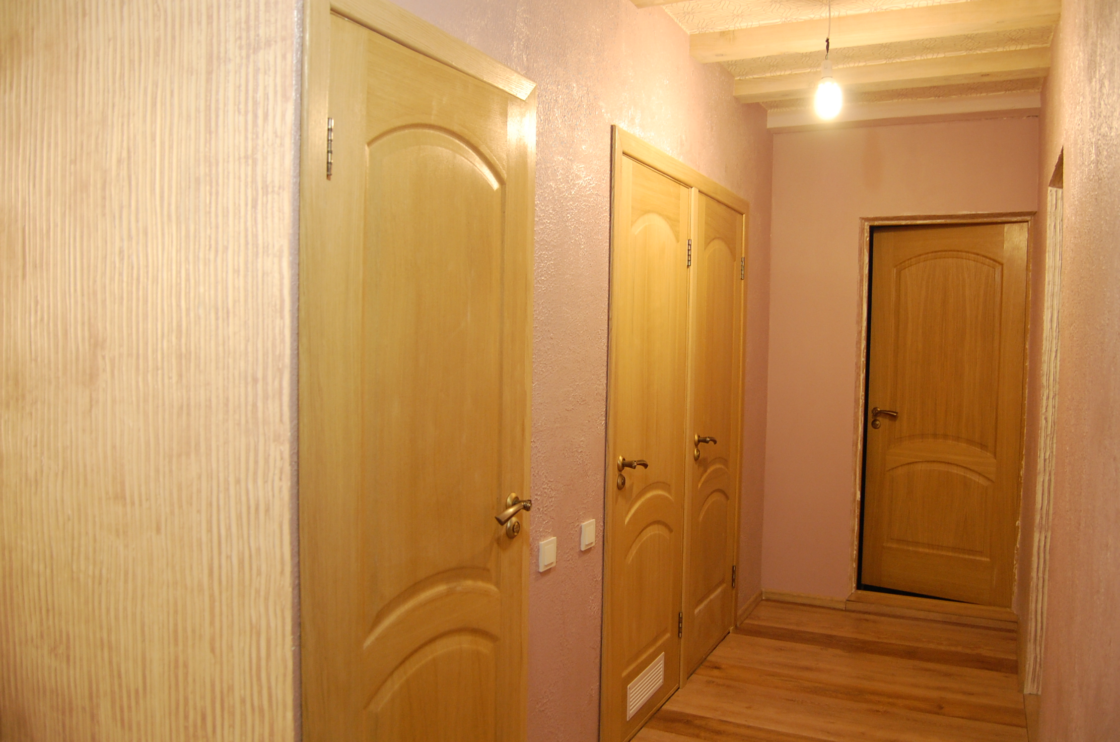

Алексей, напомните, пожалуйста, где добывали двери? Есть ли какие-нибудь советы по опыту добычи?
еще в самом начале стройки как их увидели, так и влюбились
и все межкомнатные двери у нас только такие
глухие, филенка обклеенная натуральным дубовым шпоном, приятный цвет
кстати в последнее время качество ухудшилось, шпон уже хуже на наличники приклеен, трескается, отстает, по крайней мере только сейчас тесть пожаловался что стало хуже
Леруа Мерлен на Полярной (кстати скоро у ЛМ открытие поближе к Вам, возле Московской площади где-то)
комплект с наличниками, нормальной коробкой с хорошими уплотнителями, петлями и симпатичной ручкой с замком выходит примерно в 1000 грн. Само полотно стоит около 500 грн. Какая-то малинская фабрика, вроде
совет - внимательнейшим образом обсматривать полотно, и так же внимательно подбирать комплекты наличников

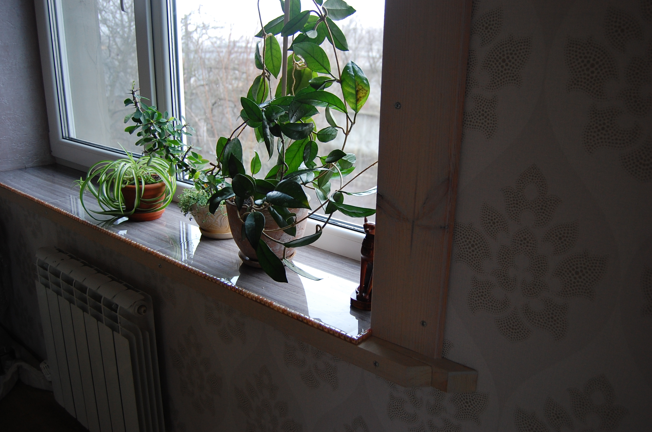

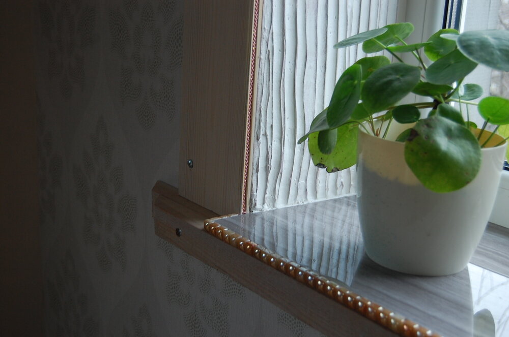

все домыли, все дотерли (тоже фронт работ ничего себе), все штапики и реечки поцепили
подоконники обыграли имитацией бруса, такой же как в лестничной нише
в паз имитации как родная вошла декоративная веревочка
на торец плитки идеально легла мозаика
под плиткой отлично образовался объем из монтажной рейки 3*4, подрезанной каскадиком
короче и подоконники опять особенными получились :)

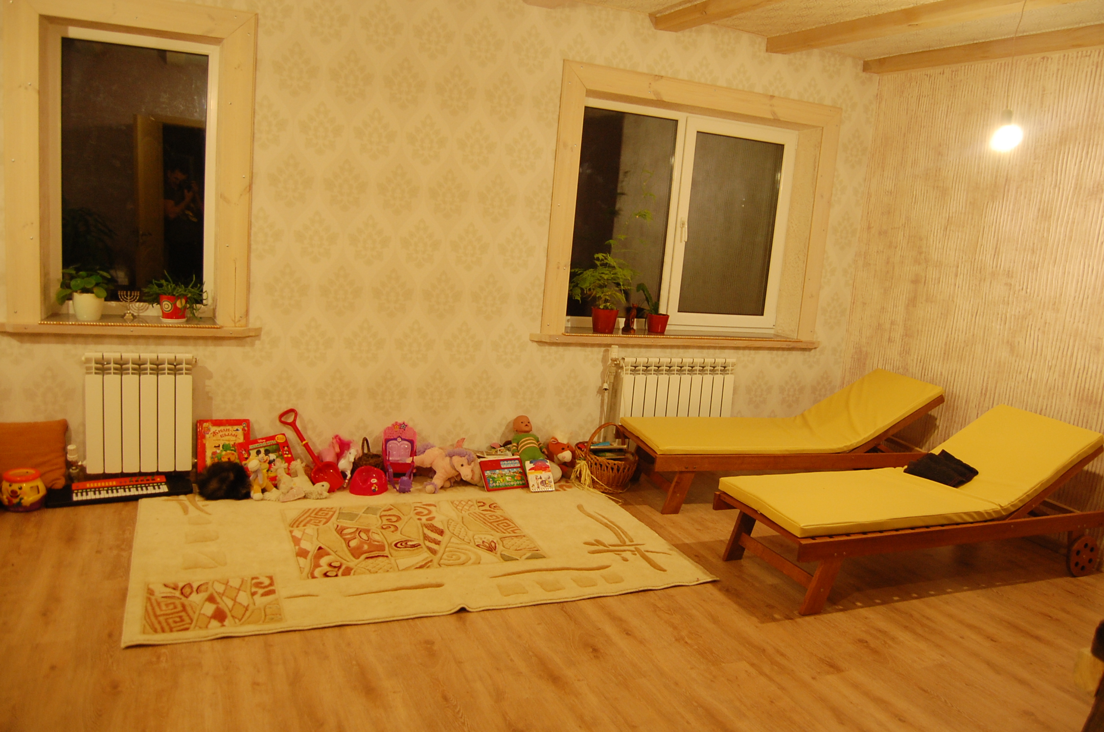

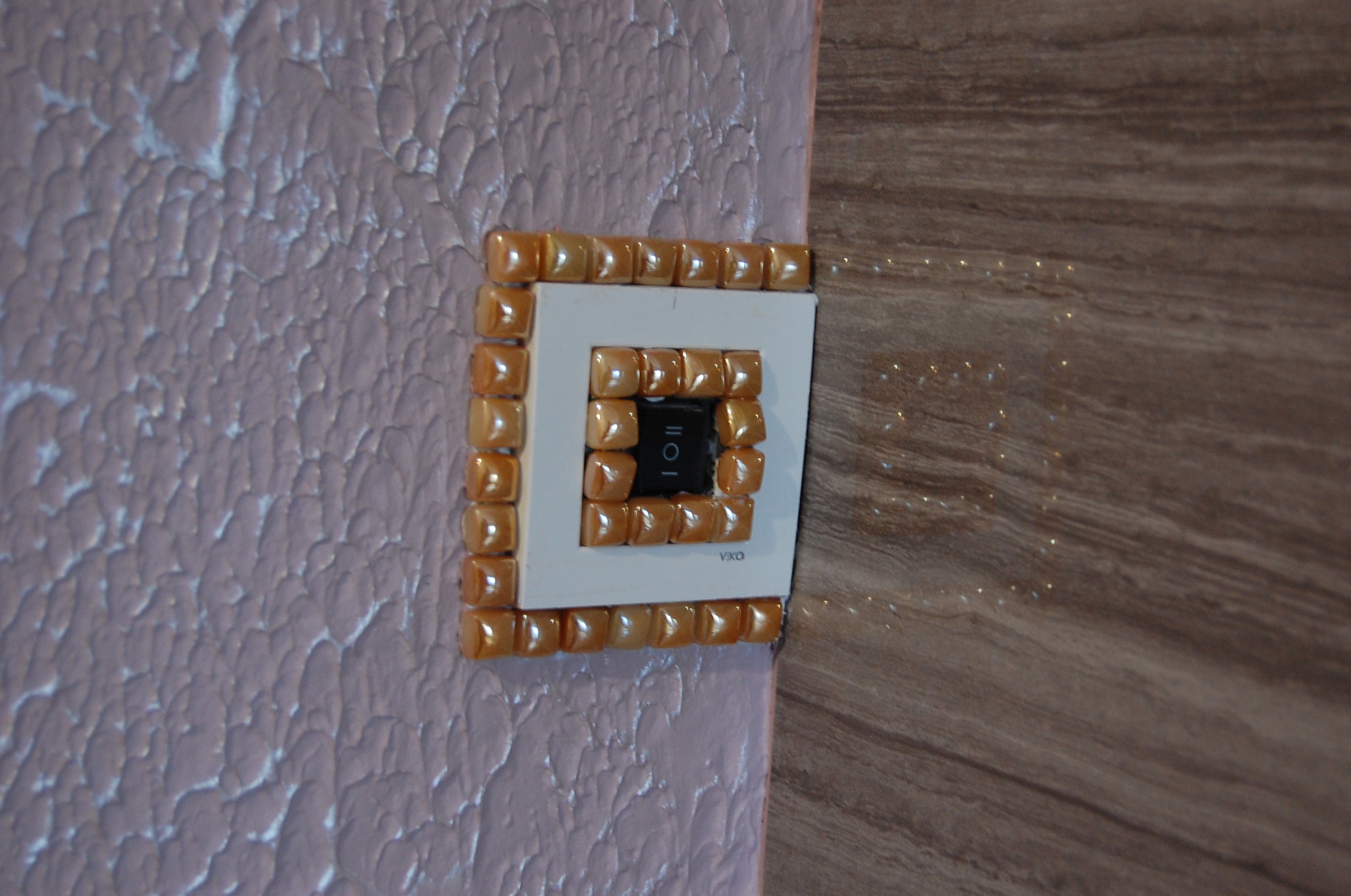

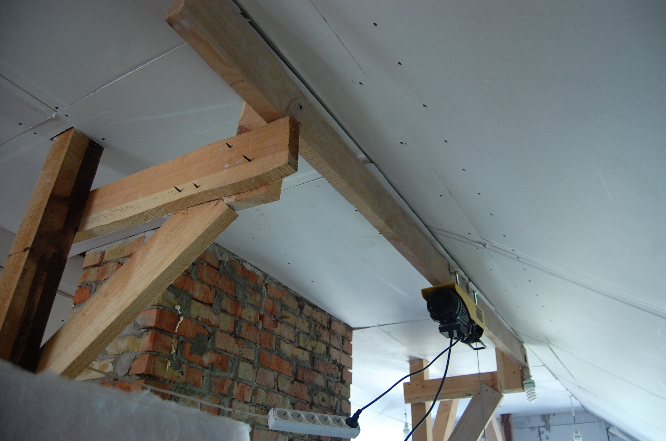

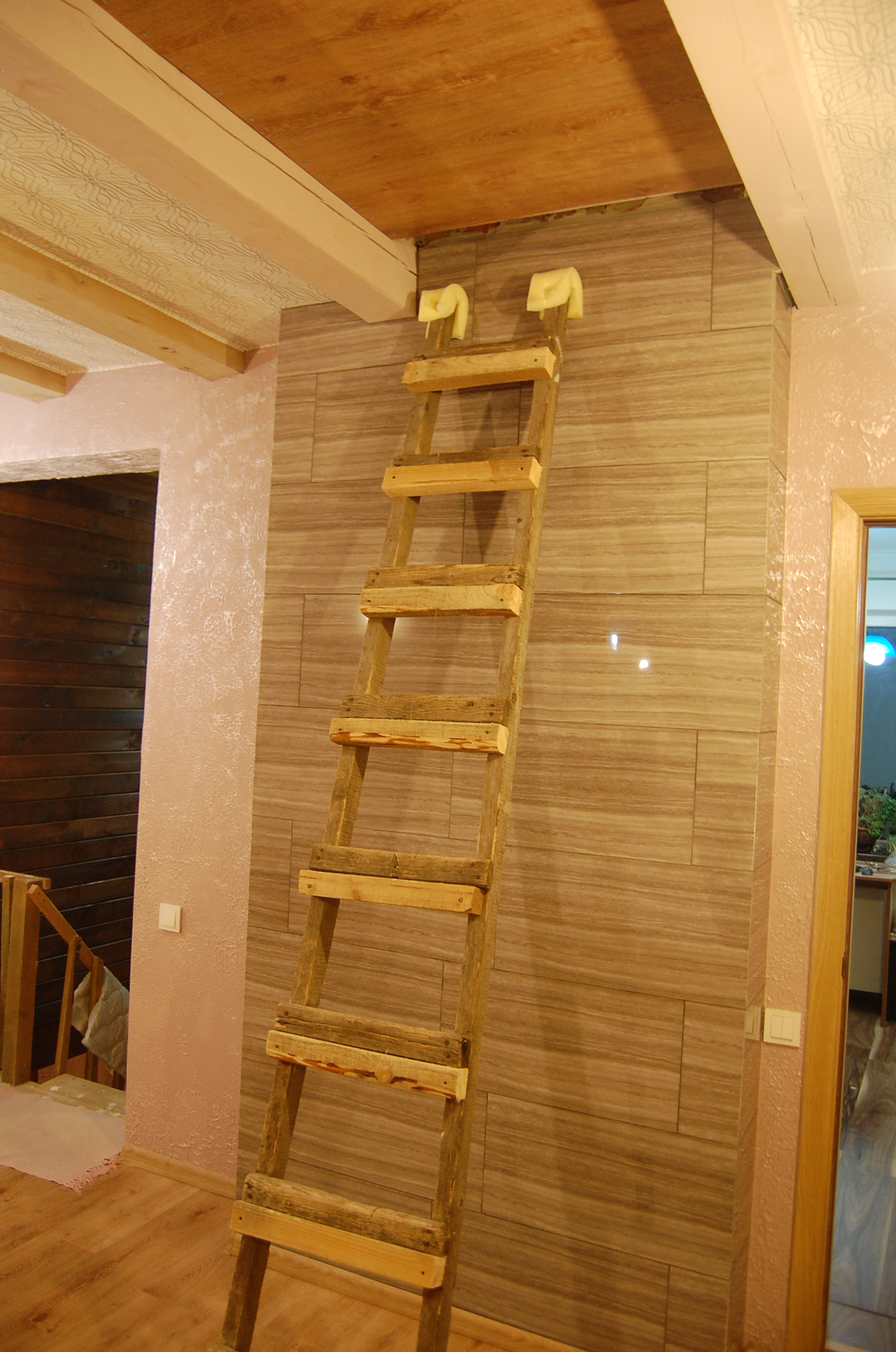

сделали люк на работу автоматическим, проходными выключателями не получилось, оказывается тельферу достаточно 5-тирублевой возвратной кнопки с Кардач, и вуаля - теперь не нужно таскать тяжелющую крышку, с добавочкой ламината
само все ездиет
пока что перенесли сюда детскую комнату, все лучше чем под лестницей головами об железный косоур биться

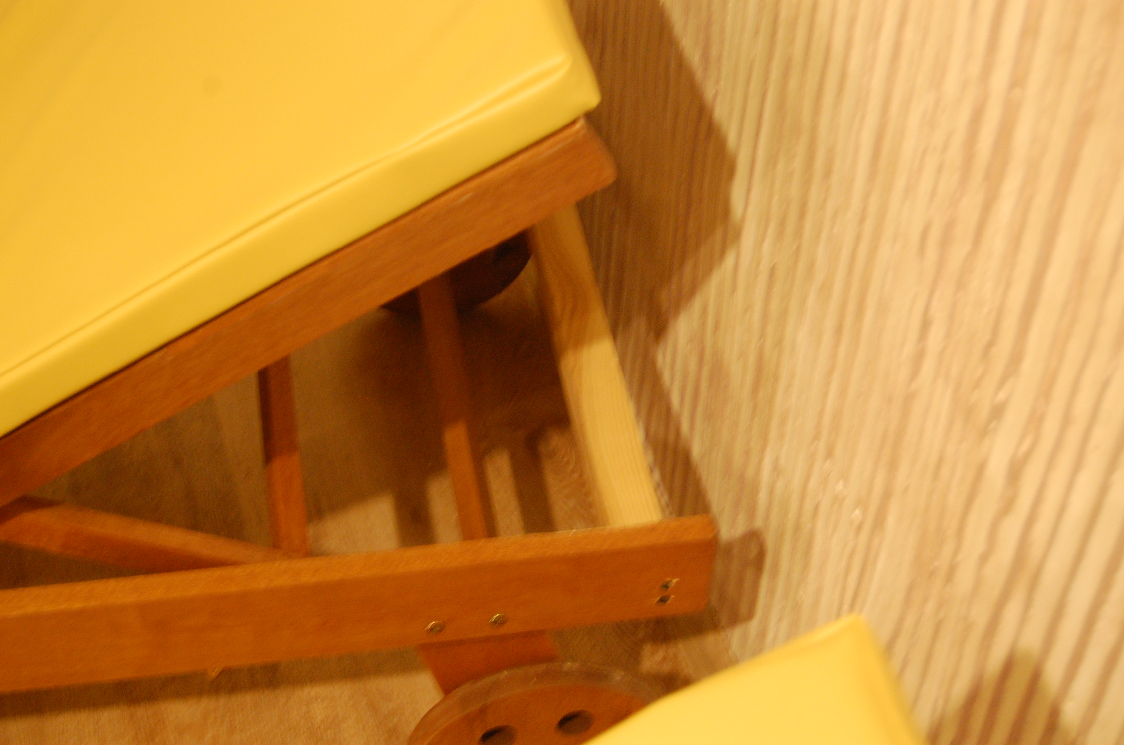

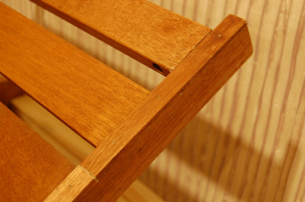

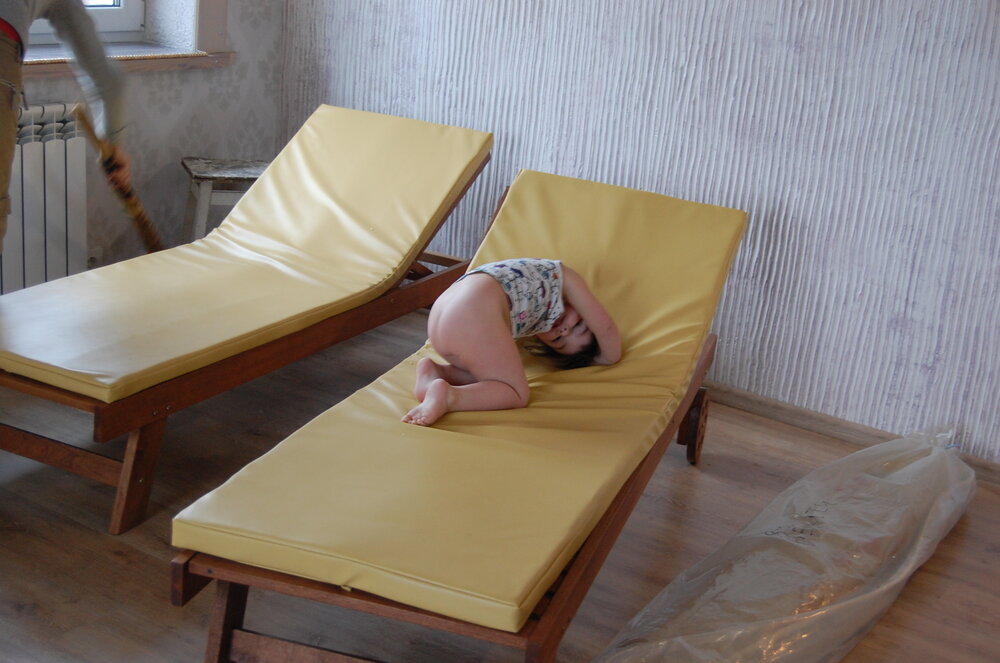

ну и с шезлонгами история получилась
удалось жене, в рамках реализации мечты о летнем отдыхе возле бассейна, оторвать в Эпицентре в хлам разломанные шезлонги не по 1000, а по 350 грн/штука. На деле оказалось что им (жене и тестю) хватило 5 часов ремонта, и повреждения можно заметить только сблизка, да и то, они незаметны из под матрасов
так что объект сдан! ну блин, санузел, берегись!

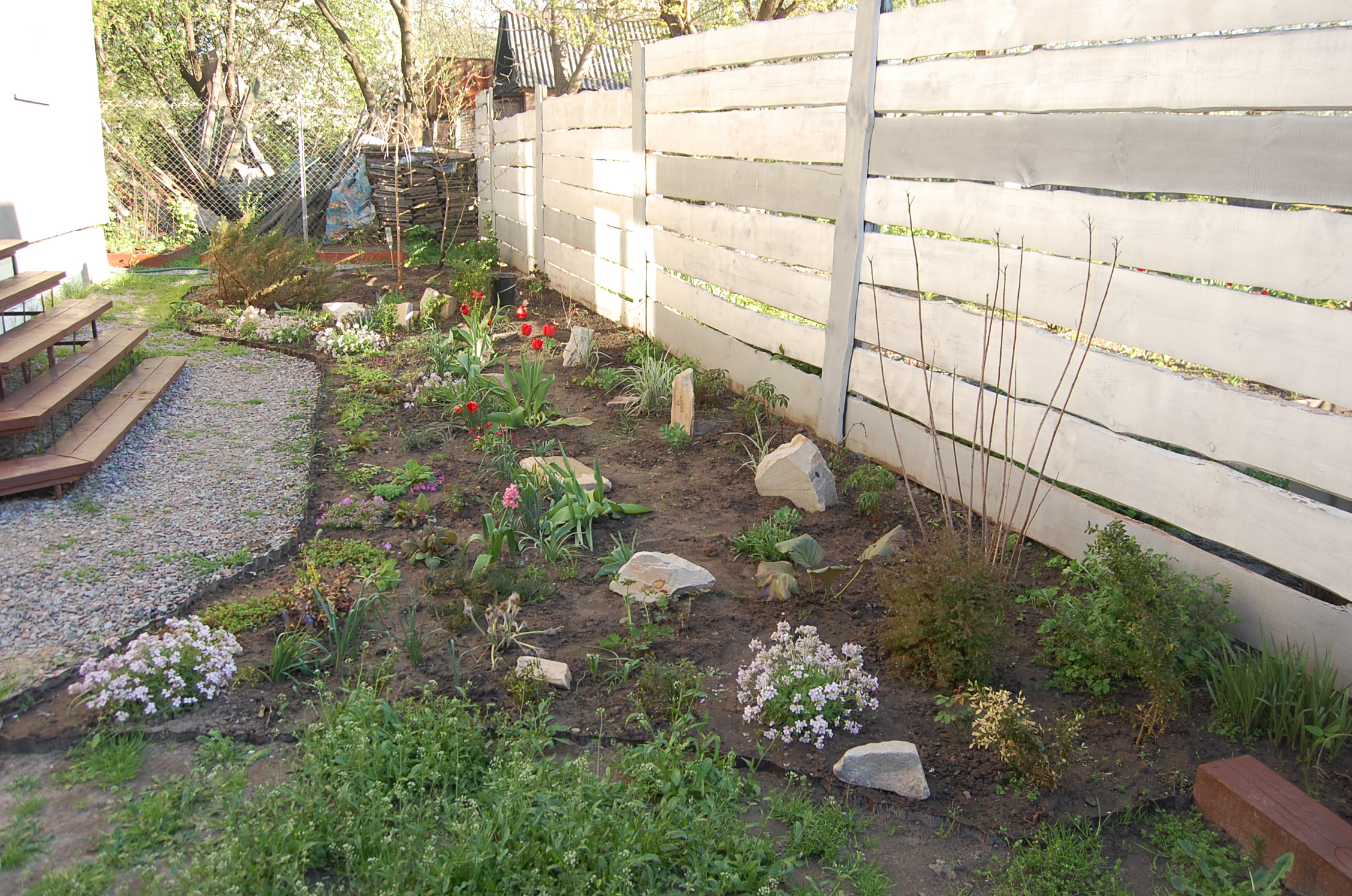

ходим любуемся участком, как говорится - что посеешь, то пожнешь
а так как жена сеет уже два года
и активно отжимает самую разнообразную растючку где придется (добрые бабушки соседи, гости, конечно магазины и рассадники, чаще все же заброшенные участки, просто на улице и дороге)
то участок превращается просто в зеленый разнообразный рай
перенестись бы на год вперед...
больше 10-ка кустов гортензии принялись, вообще вроде неприхотливая растючка
из 10-ти кустов хризантем 2 таки сдохли, но остальные выжили, надеемся теперь навсегда
пионов взошел просто лес

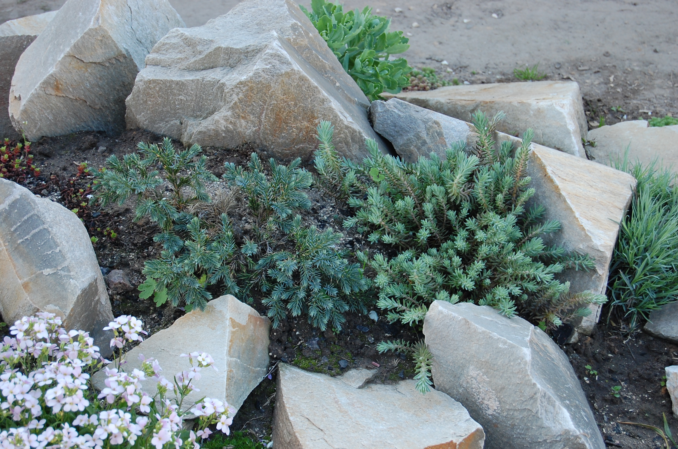

постепенно разочаровываемся в хвое
елки второй год стоят ни бу-бу
типа "декоративные" можжевельники растут медленно, половина ссыхается, а красоты... да у любой почвопокровки красоты в разы больше!
сравните хотя бы на альпийской горке две растючки
так хвойка слева сидит уже полгода, а обычная растючка неизвестно где взявшаяся за 1 месяц вымахала красоткой

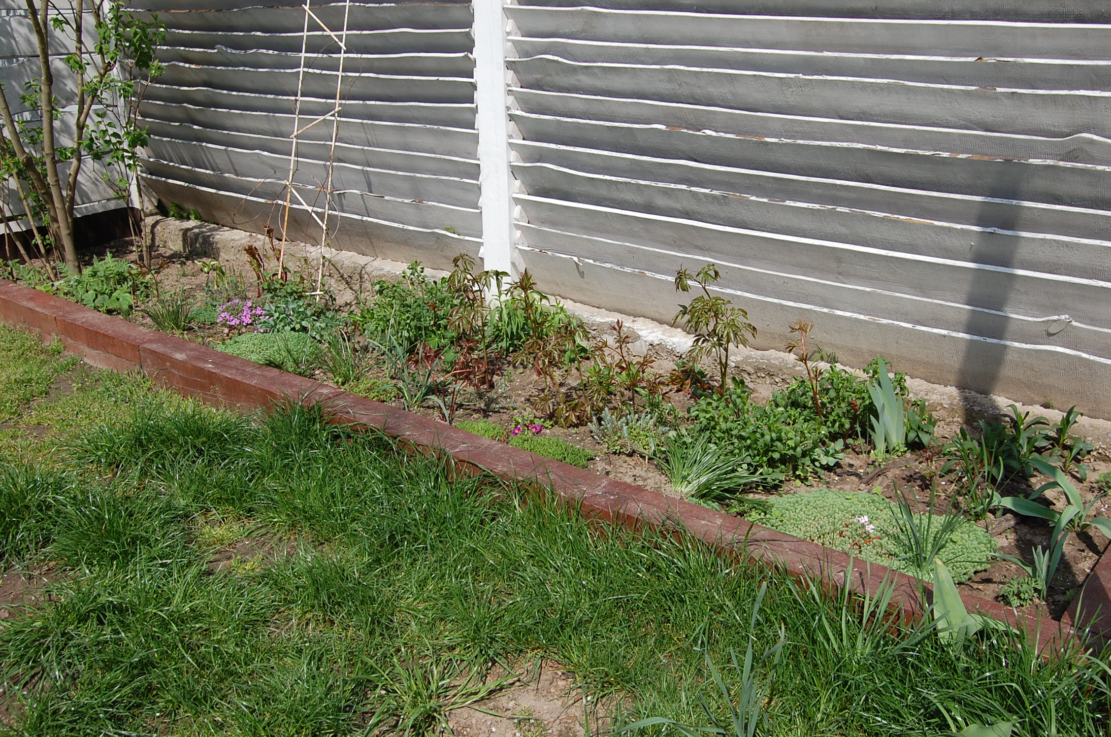

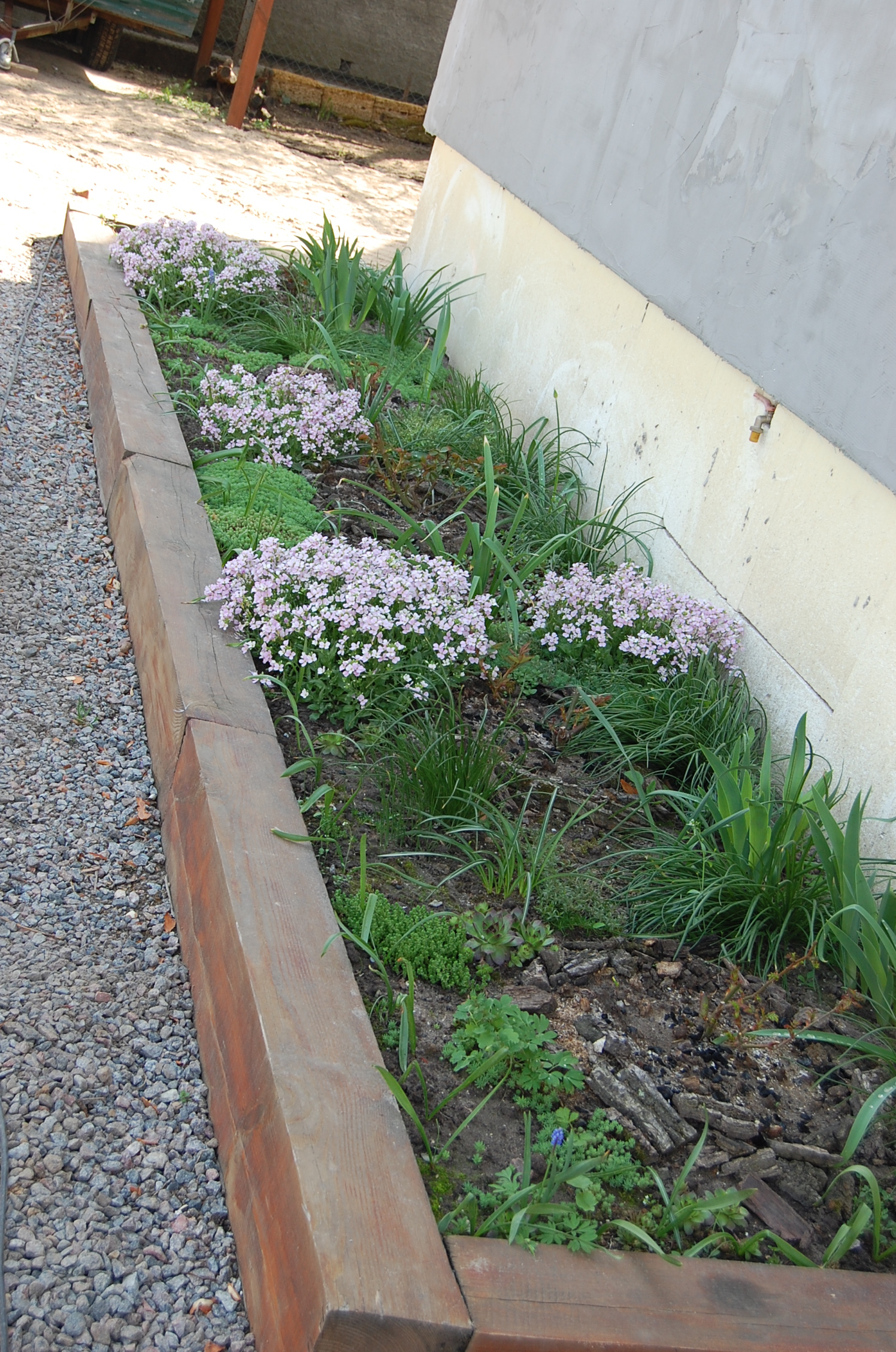

еще очень радует почвопокровка(последняя фотка, одинокий кустик с цветочками, может кто знает?), не знаем какая, спертая тоже непонятно где в виде одного маленького комочка
за прошлый год дико разрослась, жена разделила её ну кустов на 15 и рассадила по участку
так этой весной был сюрприз - зацвела она буйным цветом, просто острова мелких розовых цветов, огромные кочки! красотишша неописуемая. Вот вторая почвопокровка на подходе, тоже из одной кочечки - 5 ярких фиолетовых островков

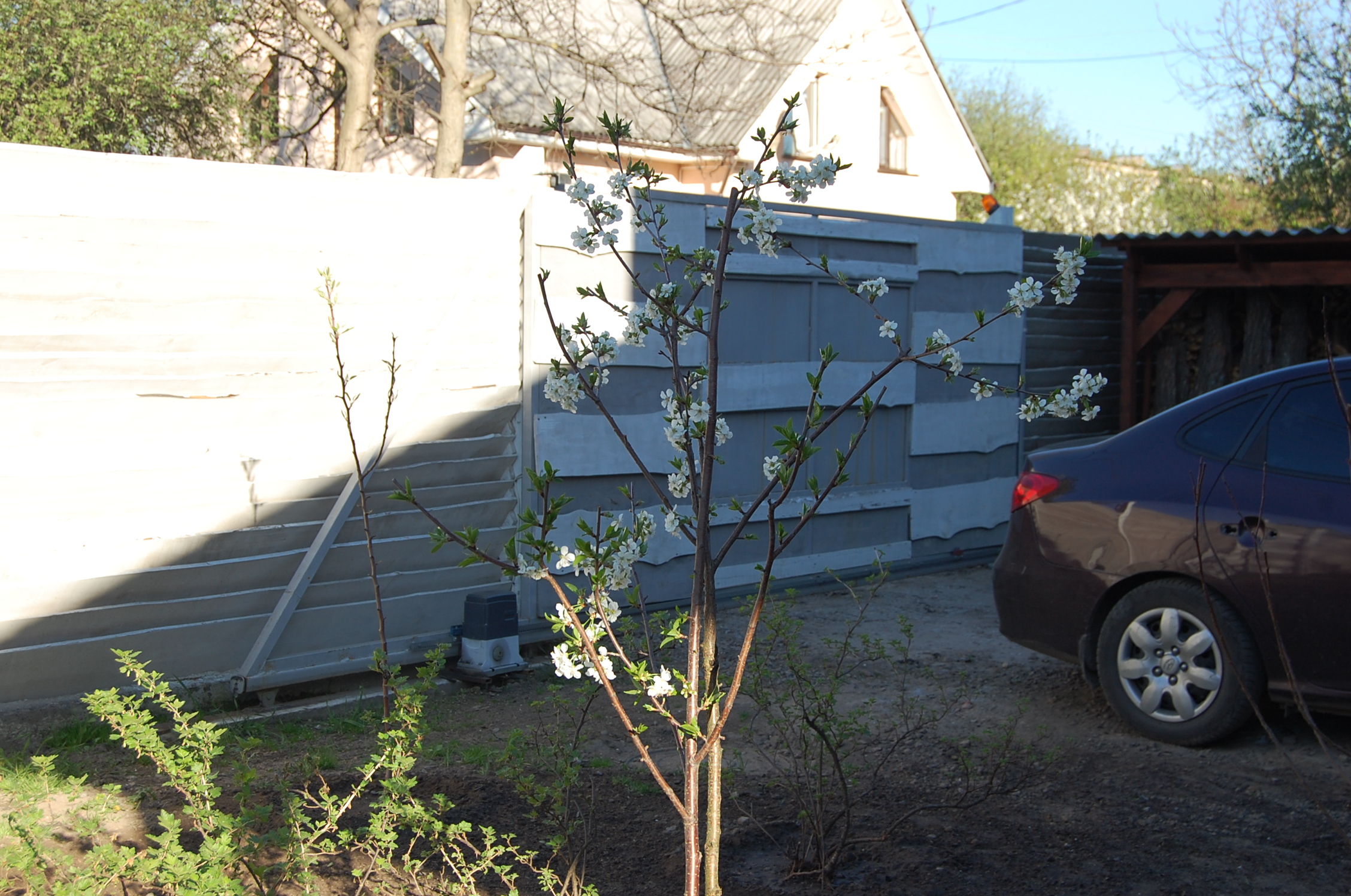

с, наверно, 5-го раза вроде прижился наконец лимонник
у всех соседей растет, а у нас хоть тресни, никак не приживался
дал почки виноград, 5 посаженных(спасибо соседям) кустов крыжовника, уже зацвели - будет урожай. Вообще крыжовник и кизил - сильная сторона нашего кооперативчика. Чемпионы по урожайности
Из сада осенней закладки чего-то не просыпаются шелковица и поздний абрикос
вишня и персик даже зацвели, также укоренились черешня и груша
ну и малина с клубничкой уже в этом году обещают порадовать ягодкой
в конце стройки таки есть кайф :) особенно весной и летом

на последней фотке флокс шиловидный flower.onego.ru/other/phlox_su.html
ой, извините, не вставилась правильная фотка
вот это что за растючка?
растючка- арабис flower.onego.ru/other/arabis.html

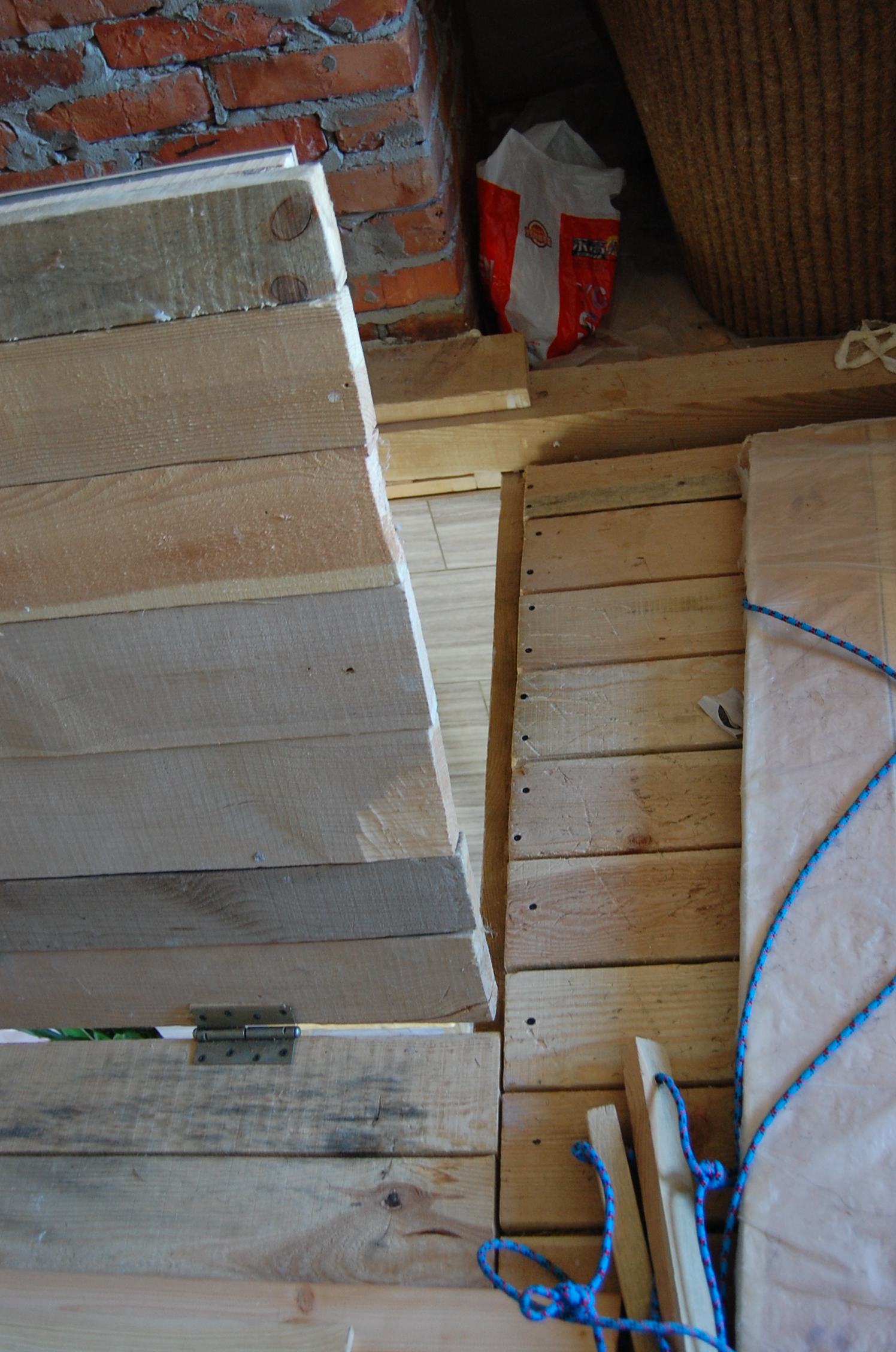

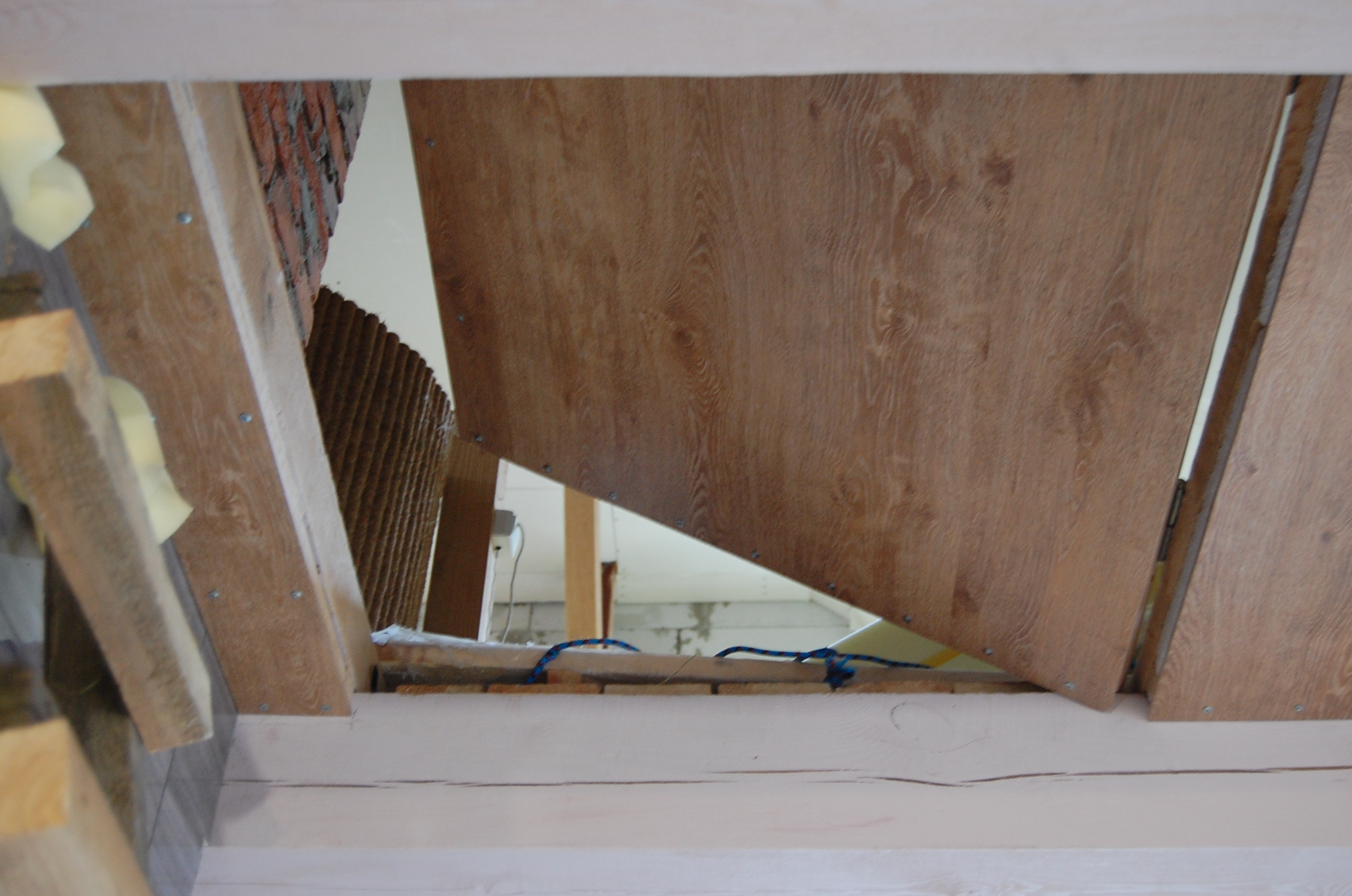

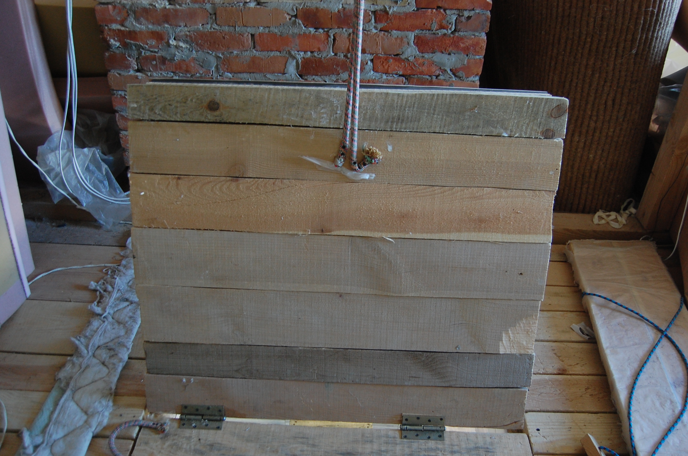

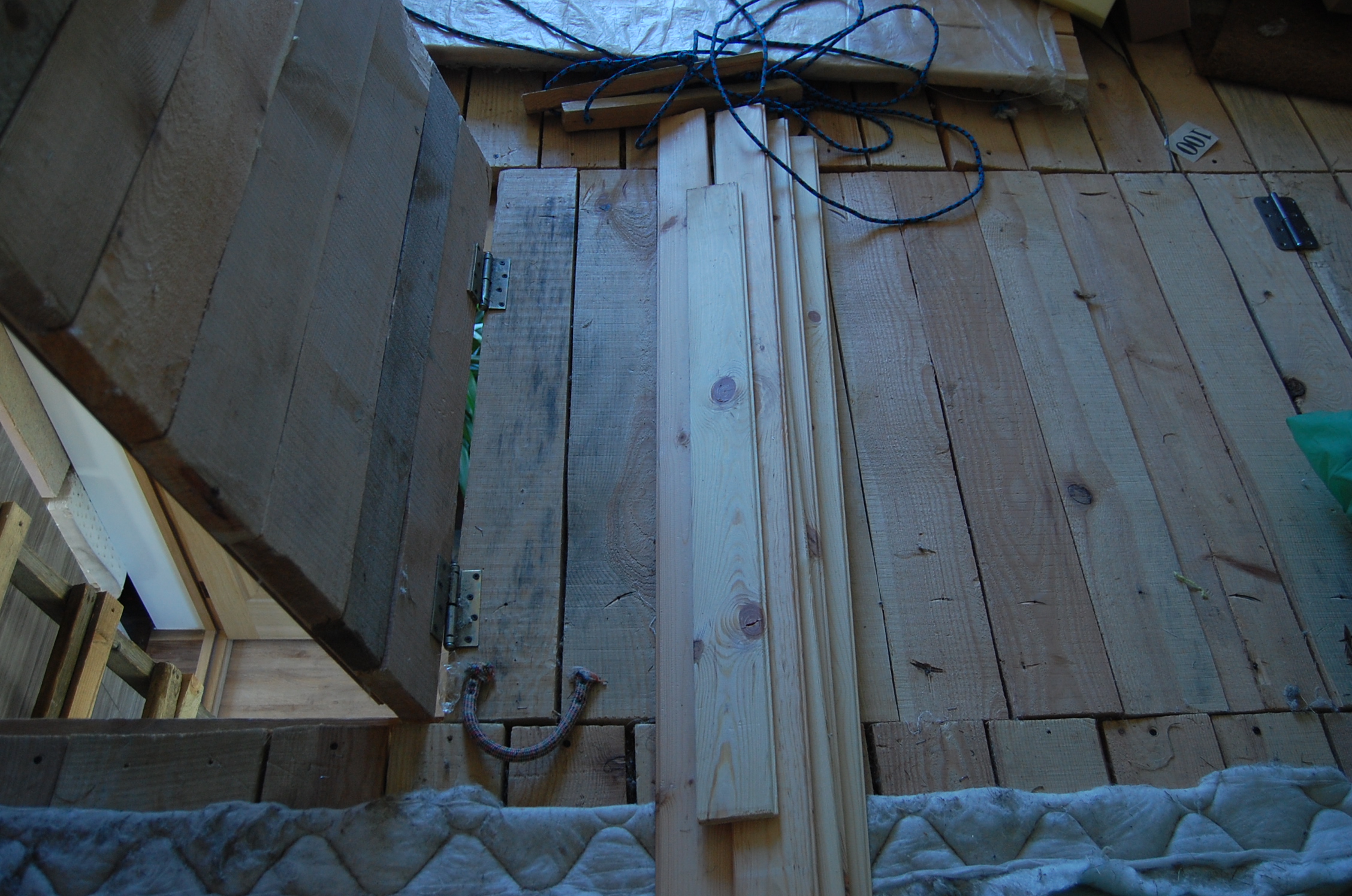

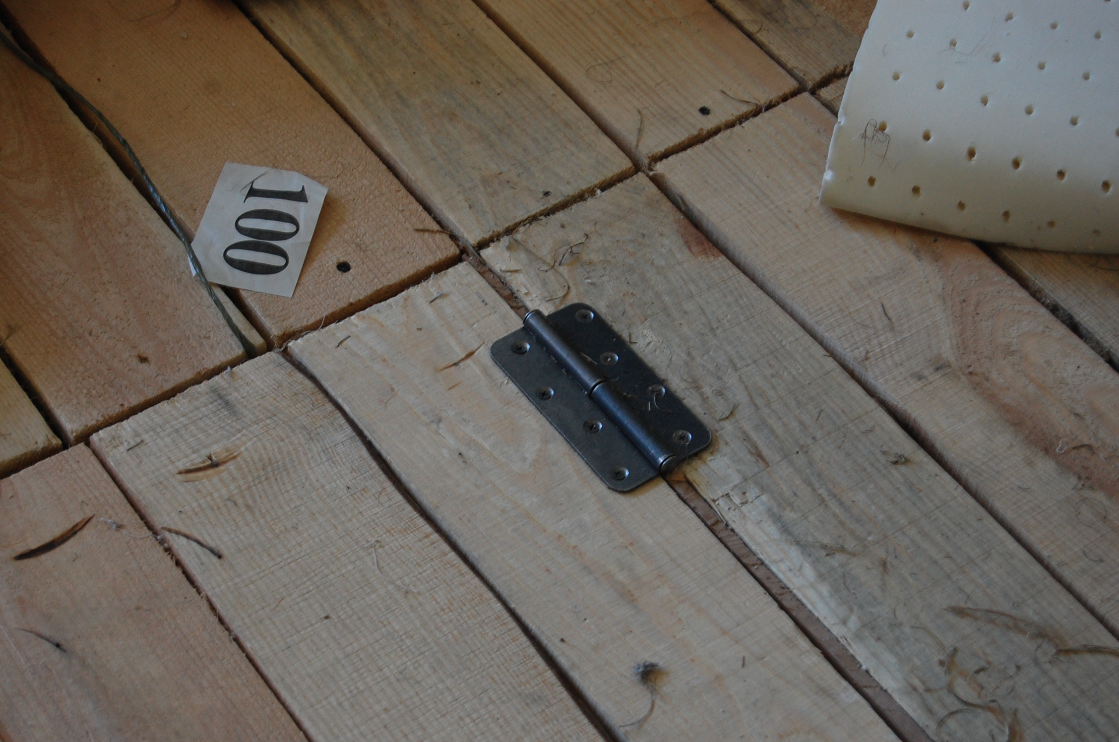

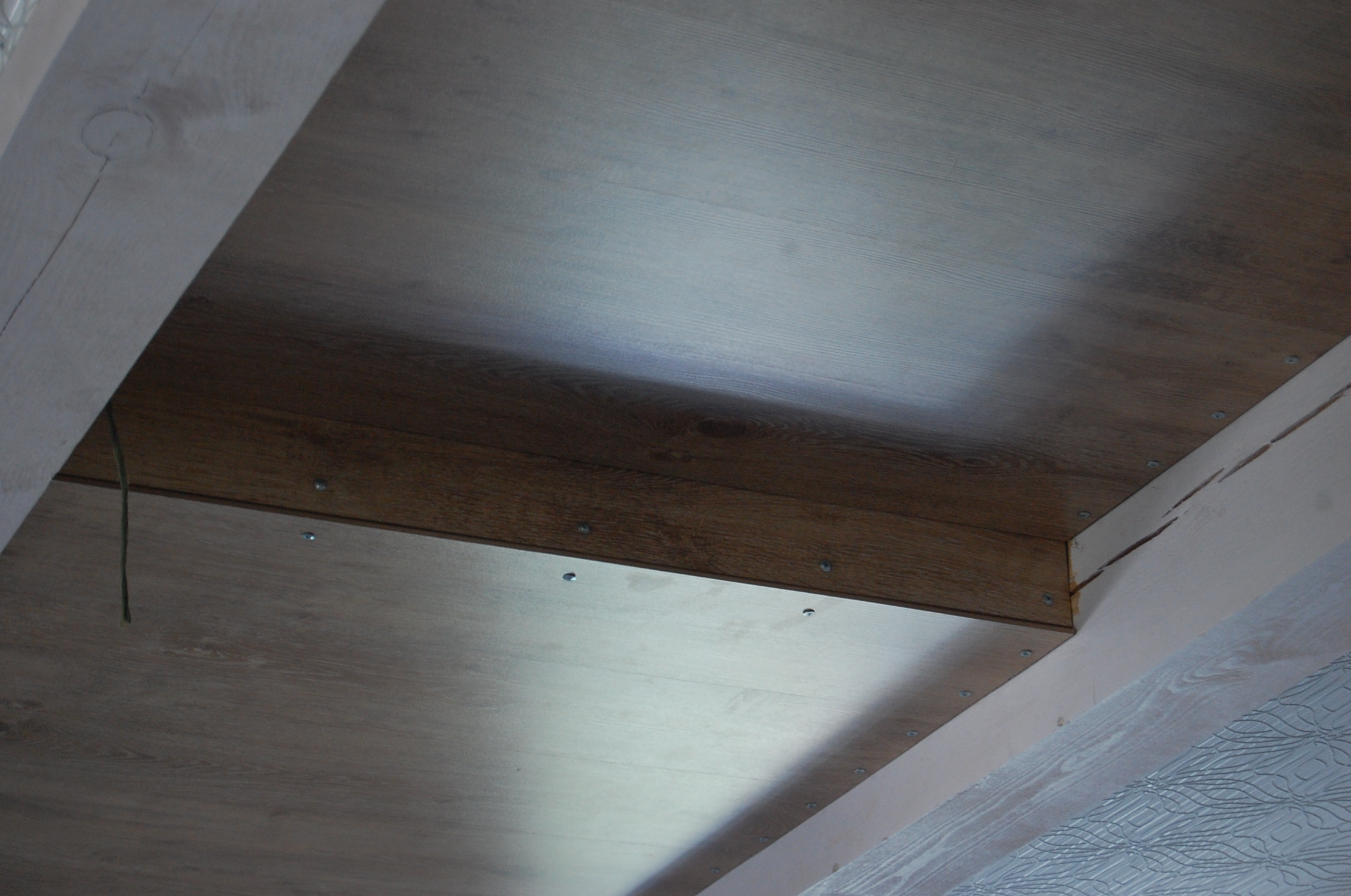

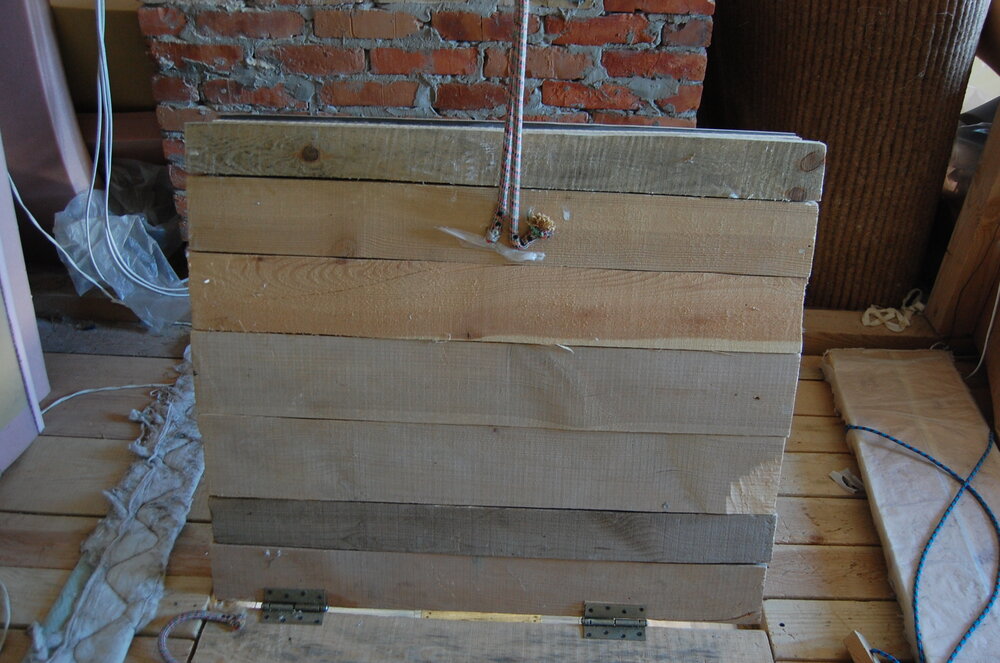

А это у вас люк на второй этаж?
Если можно, сфоткайте поподробнее, я как раз ломаю голову над конструкцией люка... :beer:
да, это люк, но люк не простой, он из двух створок, когда открывается полностью - образовывается проем 2,1 метра, чтобы матрасы можно было из мастерской спускать на бренную землю.
а вот конструкция простая - доска 40-ка, лежит на балках перекрытия, крепится на обычных дверных петлях к напольному покрытию чердака, все утеплено пенопластом, снизу на направляющих аккуратно подшит ламинат, такой же как на полу.
Меньшая половина люка(на фото) подведена к тельферу, чтобы удобно было снизу её открывать и закрывать(крышка не из легких). Если нужно полностью открыть, тельфер приходится отсоединять. Тельфер используется и для подъема тяжелых материалов наверх. 100кг конструкция держит нормально. Скрипит, но держит.
