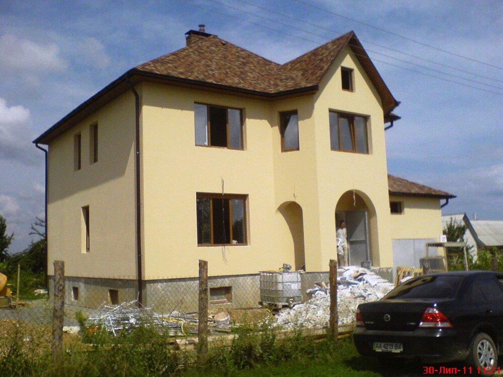

У нас дом из газобетона.Штукатурила бригада Сергей007 -участник
форума,-качество работ -отличное.
Наружная машинная штукатурка :
Баумит МВР Уни-цементно-известковая штукатурная смесь с добавлением перлита,
потом грунтовка,после которой шла покраска силиконовой краской
Баумит в несколько слоев.
Внутри 1000м кв машинная штукатурка Кнауф МП75.
Выбор материалов сделан из необходимости увеличения паропроницаемости стен в направлении изнутри дома к наружи.
picture.php?pictureid=26228&albumid=1976&dl=1312212788&thumb
Хочу еще раз отметить быструю и качественную работу бригады Сергея007.Рекомендую.
Александр,НовыеПетровцы.
