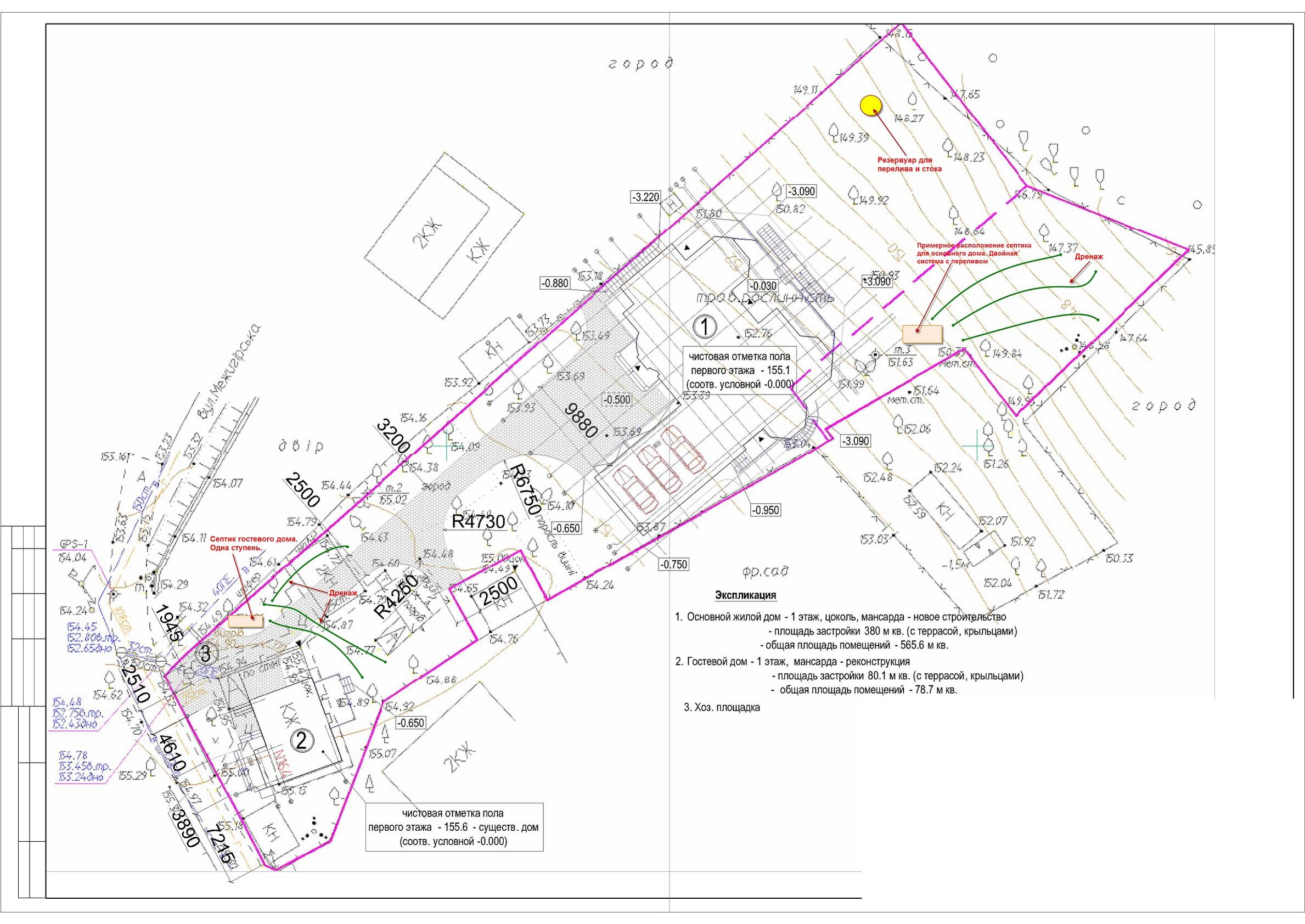

Скажите пожалуйста, возможно ли установка септика выше уровня дома? Участок с солидным уклоном. Какие варианты возможны? Спасибо!

Скажите, где можно подробнее ознакомиться с таким вариантом? Септик предполагается около дороги наверху участка, а дом внизу участка с перепадом около -2м. И как далеко трубы можно тянуть от насоса к септику? Обазательно ли "дренажное поле"? Есть ли какие-то "крутые" противопоказания? Посоветуйте, к кому можно обратиться с конкретным проектом?
Вы бы планчик, хотя бы схематично нарисовали - что где, какой перепад, какое примерно расстояние...
Чем сложнее система, тем менее надежна... Канализация, система, которая имеет существенное влияние на быть жыльцов, поэтому, как мне кажется, чем она будет проще построена, тем надежнее... Что припятствует размещению септика в другом месте, куда стоки могут добраться самотеком???
Если все таки остановитесь на варианте с фекальным насосом, предусмотрите на участке себе где то место под уличный ватер клозет... ибо всякое бывает.... то света нет, то еще чего то....
1. Септик отодвиньте подальше от дома, чтобы сточные воды не подтапливали фундамент/цоколь дома.
2. Дальность зависит от мощности насоса.
3. Преимущество дренажного поля - это большая фильтрующая способность.
4. "Крутые" противопоказания - устройство септика возле участка "крутого" соседа, в охранной зоне шахтного колодца, под детской площадкой и прочее.
5. К спецам на форуме: посмотрите состав соответствующей социальной группы.

Спасибо, выставляю план. Придумали делать два , для двух домов. Однако накладно. Как можно это избежать? Сейчас на отметке 3 выгребная яма. Хотим "баз выгребания" и сделать один для двух домов, на этой отметке. Обязателен ли подъезд к хим.септику? Наклон и расстояние вы видете.

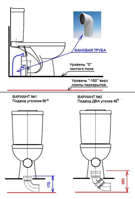

Выход из унитаза горизонтальный.
Ставим уголок 90 градусов и поворачиваем вниз.
ТЕПЕРЬ нужно перейти в горизонтальный участок и от него - к стояку.
Можно ли сразу поставить угол 90 градусов?
Потому как если два по 45, то боюсь придется унитаз на "пьедестал" поднимать...:(
Речь идет именно о ПЕРВОМ повороте после выхода из унитаза.
Понятно, что дальше в стояк будем переходить плавно...
СПАСИБО за комментарии!!!:beer:
Можно ли сразу поставить угол 90 градусов?......
Нет, не стоит по возможности.

Получается так, что если использовать уголок 90 градусов, то можно и БЕЗ бордюрчика обойтись...
Сегодня заехал в Эпицентр и замерял.
Получается так:
Вариант №1 - уголок 90 градусов от пола до верха горизонтального раструба расстояние 170мм.
Вариант №2 - ДВА уголка по 45 градусов, то расстояние ужЕ 250 мм...
У меня от поверхности плит перекрытия до уровня чистого пола 150мм.
Вот такая картинка получается:
Т.е. при ВАРИАНТЕ №1 из пола будет трочать кусочек раструба 2-3см.
Думаю, если найти белый уголок (а они же есть скажем у того же рехау), то эти 2-3 см не будут бросаться в глаза с учетом того, что в этот раструб от унитаза будет вставляться фановая труба (белая тоже).;)
При ВАРИАНТЕ №2 будет торчать не менее 10см, при этом будет виден "косой" участок...:( т.е. в этом случае БЕЗ того СИМПАТЯГИ (бордюрчика) ну просто никак...Ж-)
Вот собственно и вопрошаю - а ЧТО МОЖЕТ СЛУЧИТЬСЯ, если все-таки по Варианту №1...
От унитаза до стояка - 0,5м....
Поясните непонятливому какие могут быть проблемы???
Да ничего не будет. Не волнуйся, хазяин, сто раз таке робили.
Всё будет зашибись!
