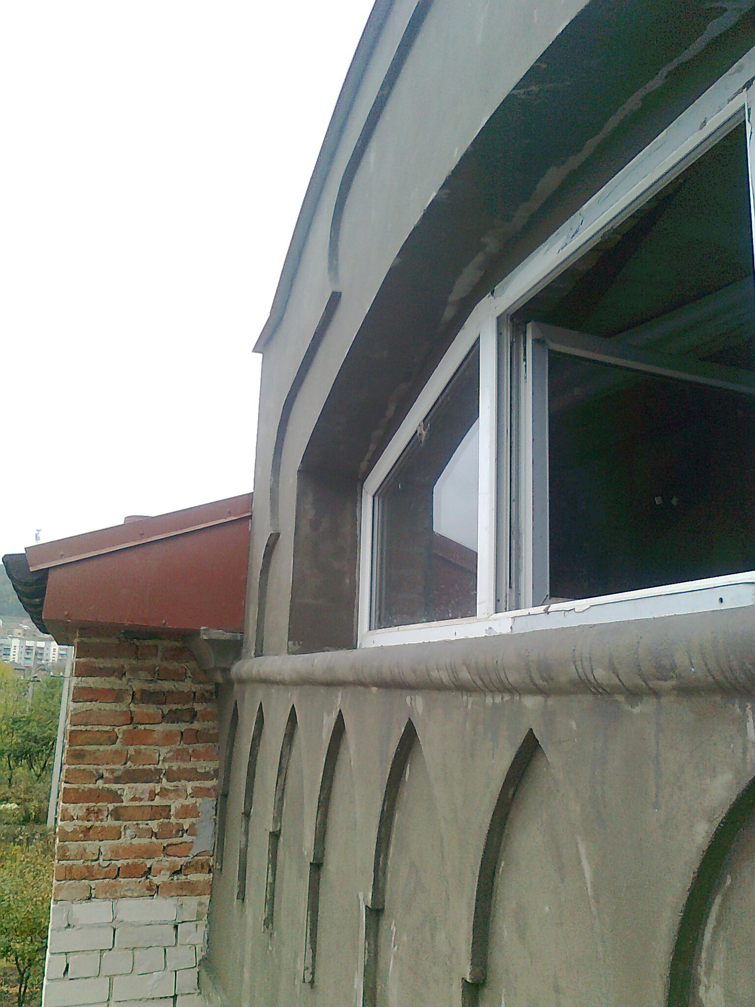

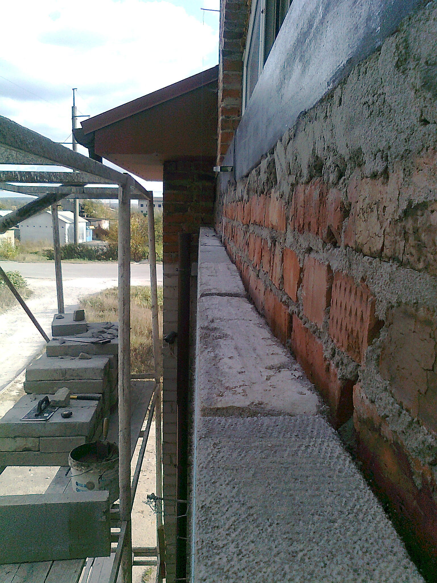

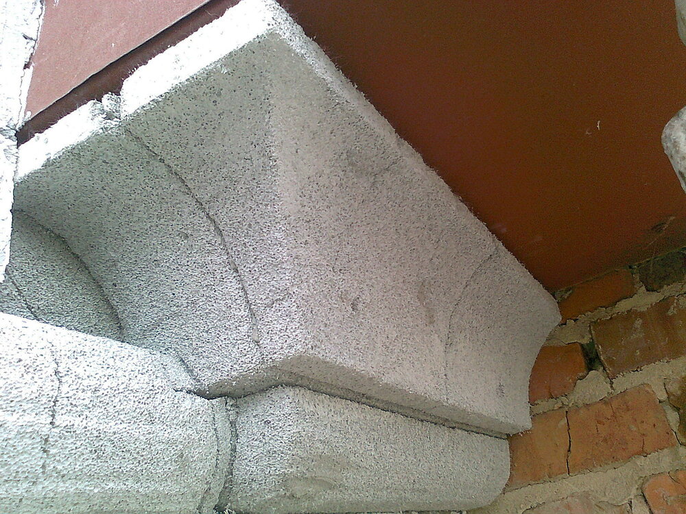

Захист необовязковий нічого матеріалу небуде.(перевірено на практиці)А якщо вже захищати то достатньо сіліконової грунтовки а непереплачувати за кварц.
Визуально ничего - как был серенький, так и останется. И утепление весной не рухнет.
Вот вопрос - как измерить на практиці влажность ПСБСа под армировкой после октябрьско-ноябрьских дождей и декабрьских мокрых снегов?
Оно то конєшно если утепление не Ваше, то и хрен с ним....
Одне коли фасад встигли зробити весь процес роботи аж до фарбування сіліконовими фарбами,а інше коли невстигли.Однозначно що матеріал захищати потрібно щоб меньше попало вологи.Коли матеріал незахишений вологість зміниться но не катастрофічно та весною безвсіляких проблем вийде незашкодивши матеріалу.Тай сама вологість проникне неглибоко зарахунок розірваної капілярної структури комірками з воздухом.Мороз теж незашкодить.Я особисто заморожував мокрий бетоль і розморожував багато разів і він неруйнувався-навпаки став твердішим.Про це розказується в відео ролеку в ЮТУБІ.Що доколору-він і повинен бути сіріший від простогоГБ для будівництва .Складники трохи інші від простого ГБ.
Вот акриловая грунт-краска и является защитой (если не успели сделать отделку).
Влага весной конешно выйдет, вот только кристаллы льда зимой в ПСБСе ему здоровья не добавят, а присутствие влаги в нем на пару десятков %% уменьшат тепловое сопротивление устроенного утепления.
Рекомендується використовувати сіліконову грунтовку,матеріал достатньо паропроникний.Наскільки мені відомо акріл нерекомендують.
Куда не рекомендут?? на ПСБС ???
Давайте не будем вводить в заблуждение тех, кто случайно (или не случайно) зашел на эту ветку.
Взагалі тема про газобетонний утеплювач Д200 його не рекомендують грунтувати акріловою грунтовкою.А пінопласт ПСБС-можна.
Ну, на Бетоль, канешна токо силикон:rolleyes:
Могу за 1000 грн за 30 кг предложить на Ваш Бетоль силиконовую штукатурку:)
Дякую але маємо альтернативу мінеральну декор штукатурку за 120 грн-25 кг.
Зважуючи на ціну - це мабуть Церезіт:rolleyes:
Це така ціна на білу камінцеву ?
Ні це ціна на ФЕРОЗІТ 203.Спеціальна штукатурка для декорування структурна на основі білого цементу.А біла камінцева це 200-201.
Белый короед - 65 грн мешок, белая камешковая - 91 грн. мешок.:)
Розхід штукатурки 15-20 м2 з мішка-залежить від товщини нанесеної структури.В середньому 1м2=6грн.Що получається дешевше ніж короїд.
Расход короеда 2,5 мм - 3,1-3,3 кг/м.кв, камешковой 2мм - 3 кг/м.кв
В грн.це получається короїд=8грн-м2 а штукатурка =11грн-м2
И какая же фракция дает такой замечательный расход - 1,25 кг/м.кв ??
Там немає фракції.Все залежить від структури валіка або від майстра який наносить шпателем декор.Сама штукатурка дуже схожа на фасадну шпакльовку.

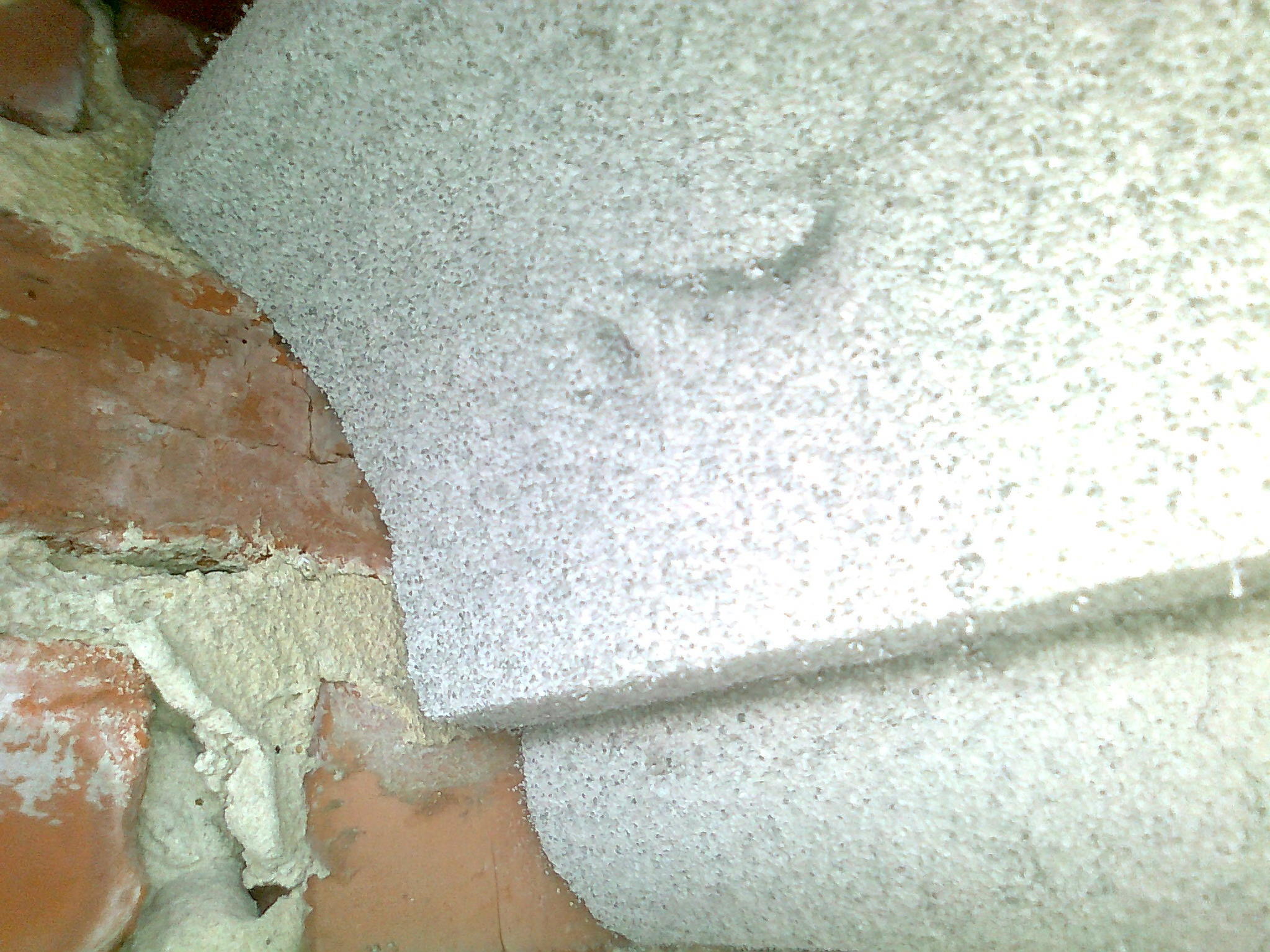

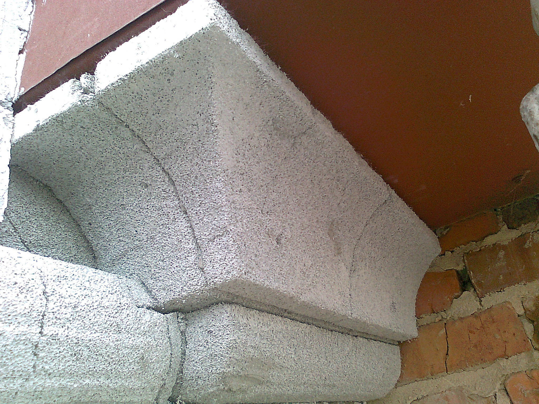

Лохматенькие блоки, думаете так теплее будет?:D
Лахматі не для тепла а для міцності.
