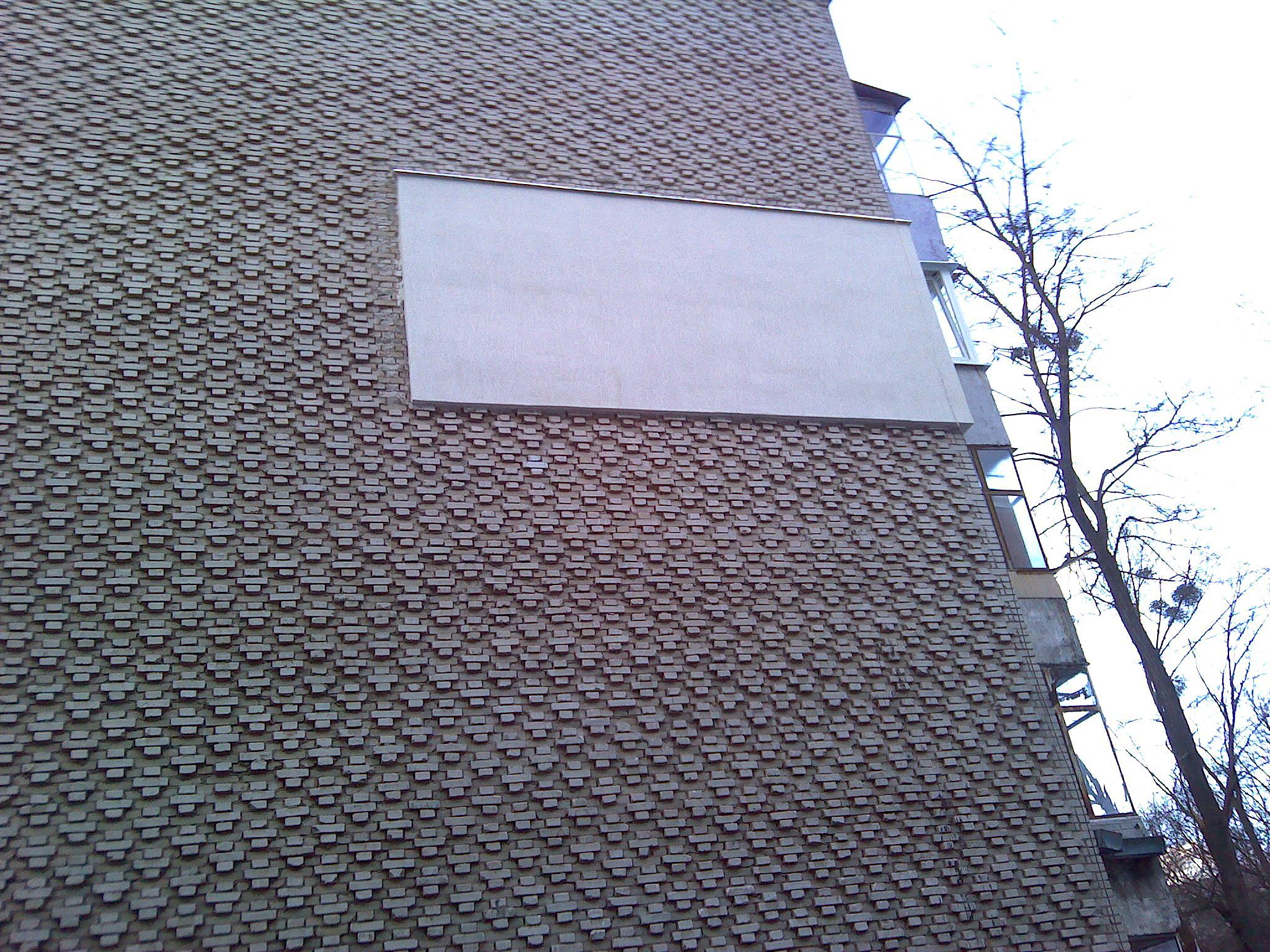

Приклад с.Давидів Будинок утеплений цим матеріалом товщиною 8см.При температурі -10 в будинку де ще не проживають і немає опалення +4.

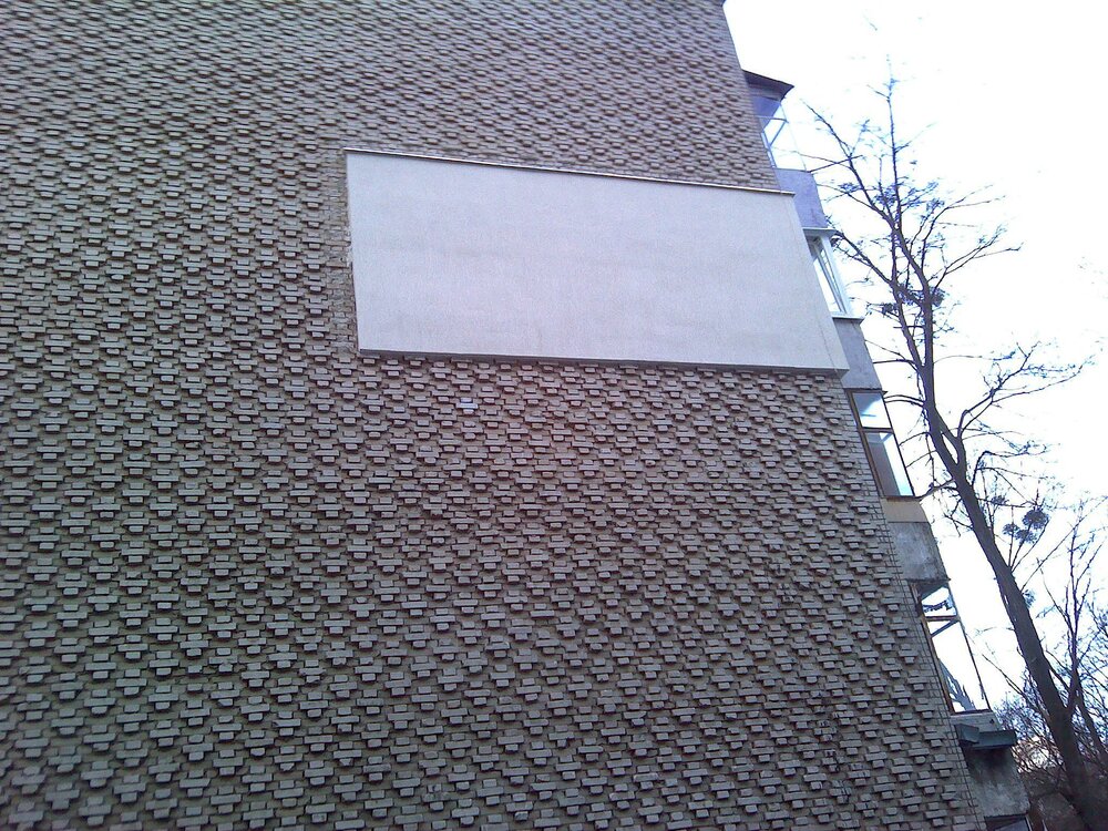

м Болехів утеплялося товщиною 10см до цого було утеплено горище і підвал.За підсумками двоз років економія по газу 40_45%.І ще вам покажу результати тепловізора Утеплялась квартира м Львiв по сiлiкатнiй цеглi.readmsg.jpg.82caf704f2b425a11892f31452b177c3.jpg605347889_.thumb.jpg.ac5a259b2c88fce2634830818d73abff.jpg

[ATTACH]122959[/ATTACH][ATTACH]122960[/ATTACH]
Ну це так, з огляду на булькання :)
Загалом якщо ці показники тепловізора не фальшивка тоді це предметна розмова :) а не доказування на пальцях властивостей бетолю :)

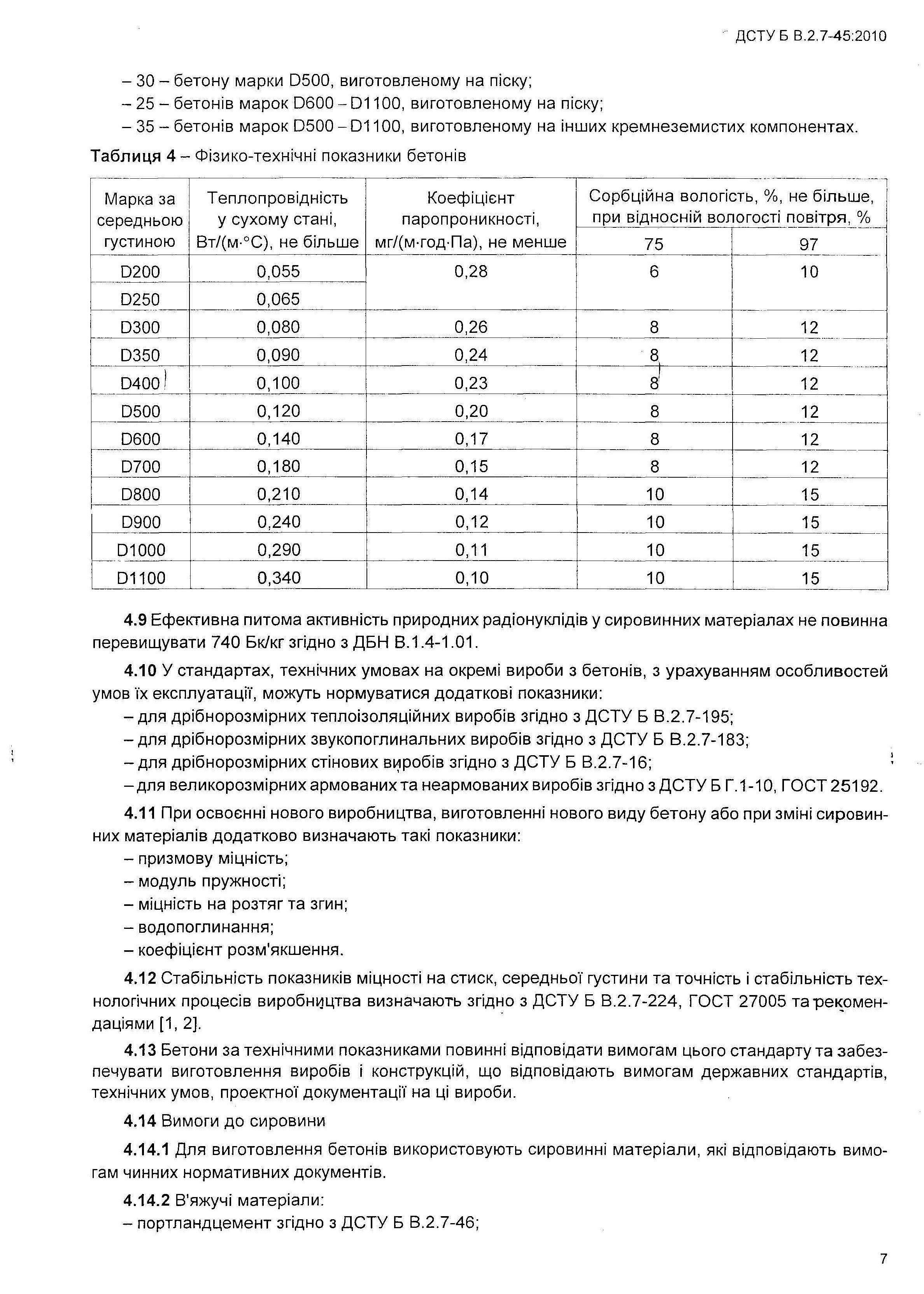

Мой архитектор сказал, что такой материал он в проект поставить не может, т.к. нет в нормативах (ДБН - так вроде) такого материала нет.

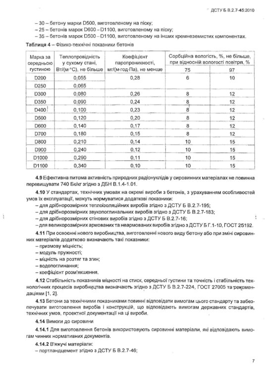

Незнаю на які нормативні документи він операється.В ДБН 2006р єДокумент Microsoft Word (2).doc првада показники характеристик трохи інші ніж в протоколі досліджень1906542494_4(1).thumb.jpg.464d01856ee1b699253a6135b47deb93.jpgАле основним документом для цього матерiалу являеться ДСТУ 2010року.10.thumb.jpg.16e46105c3f6ae71522ed8cfb95b1344.jpg
