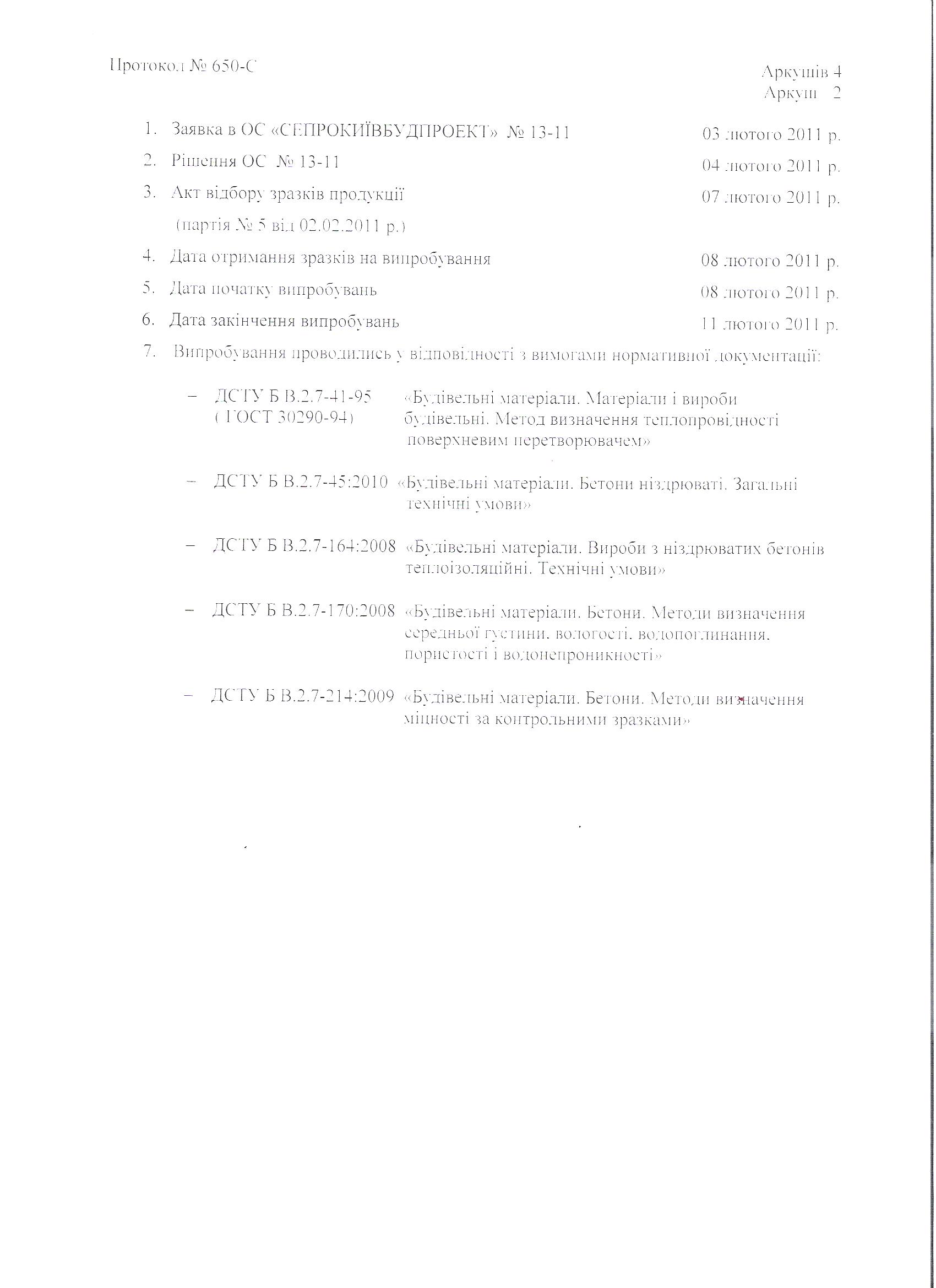

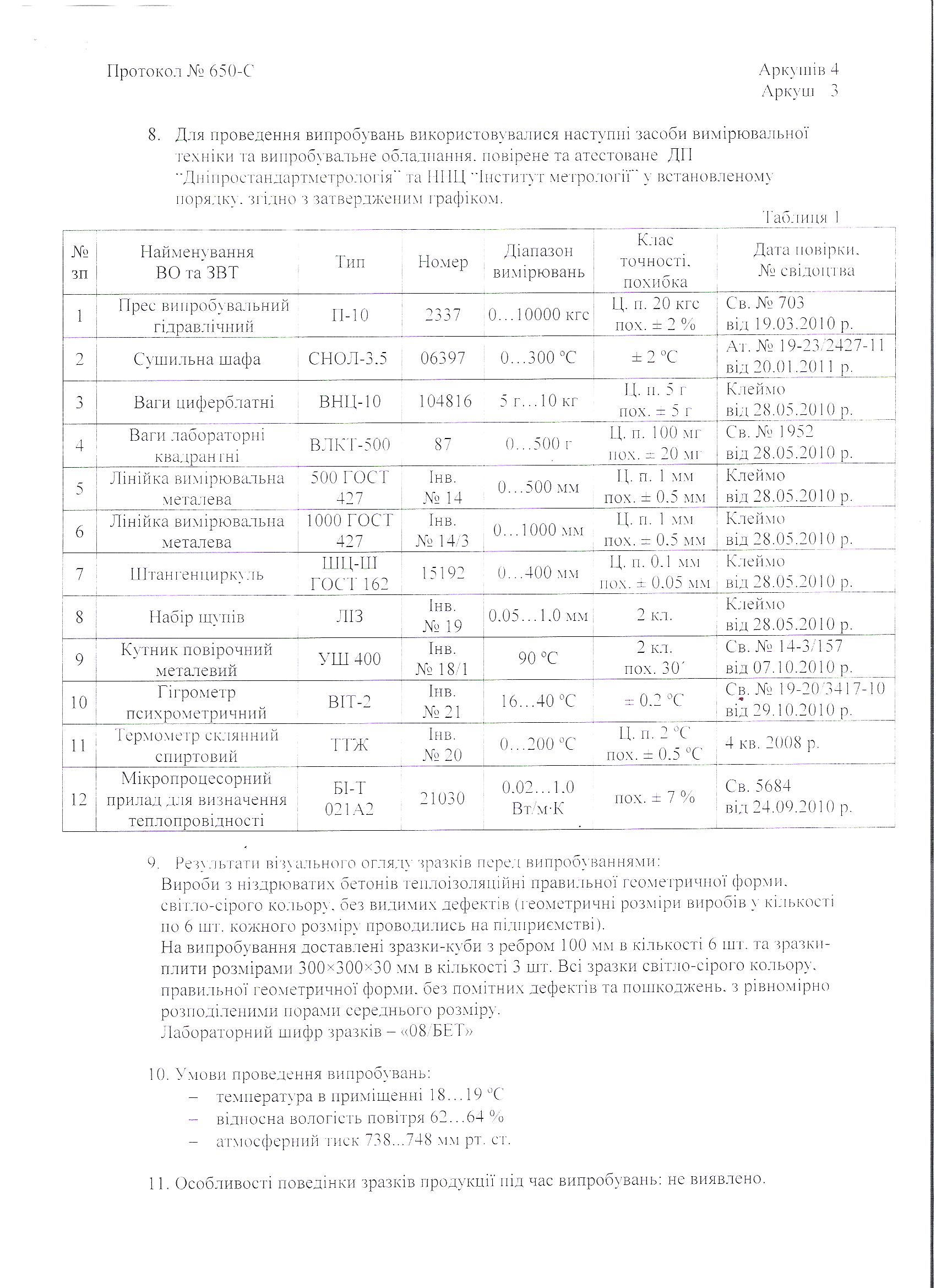

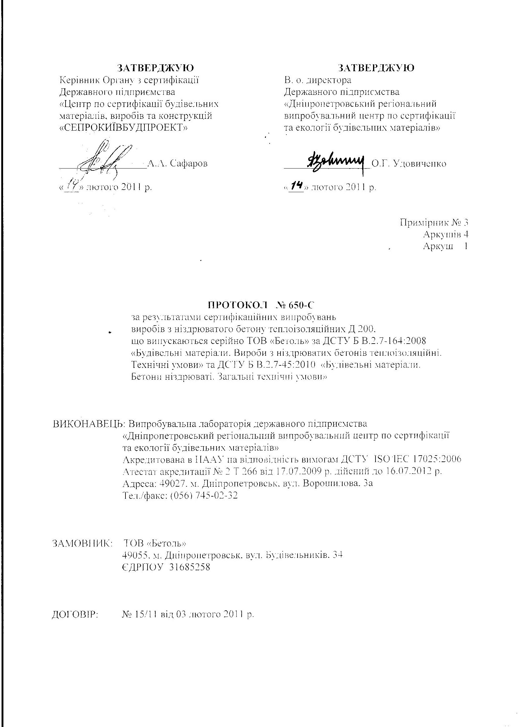

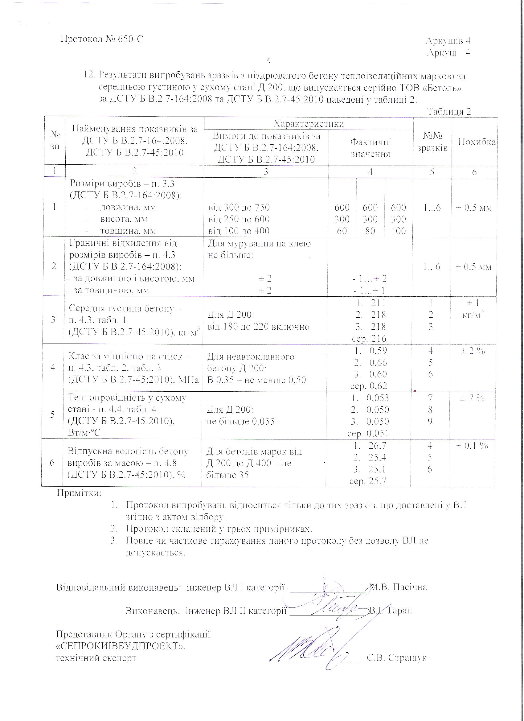

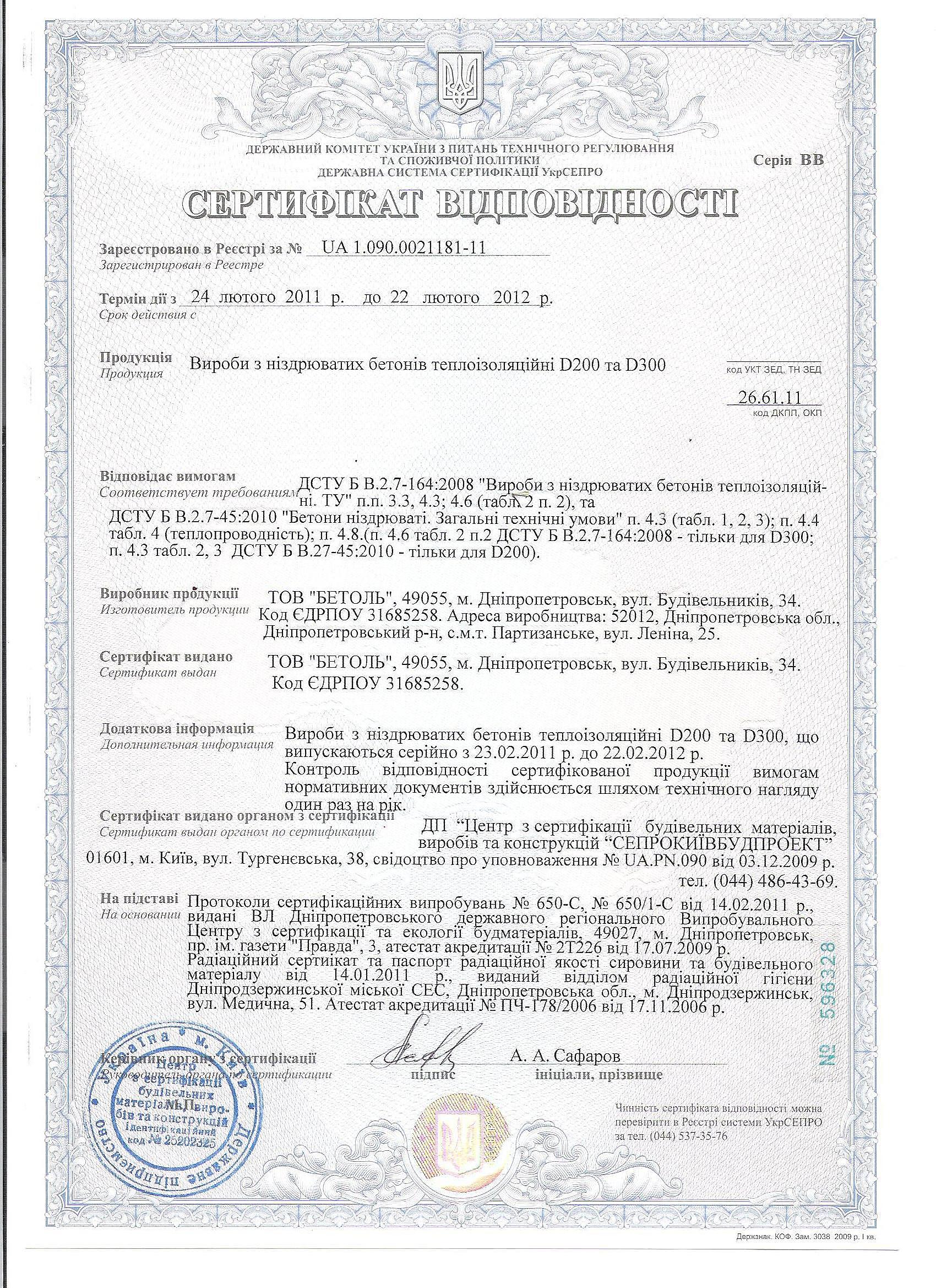

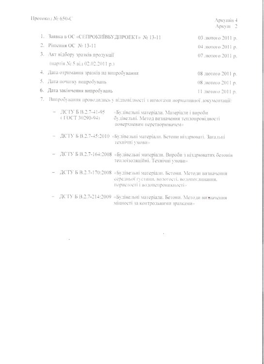

OLEG-UA Опубліковано: 18 липня 2011 Поділитись Опубліковано: 18 липня 2011 Чего-то на их сайте не видно сертификатов там всяких ? Посилання на коментар Поділитися на інших сайтах More sharing options...
ФОН Опубліковано: 18 липня 2011 Автор Поділитись Опубліковано: 18 липня 2011 Чего-то на их сайте не видно сертификатов там всяких ? В скором времени будет и на сайте. Посилання на коментар Поділитися на інших сайтах More sharing options...
skydion Опубліковано: 19 липня 2011 Поділитись Опубліковано: 19 липня 2011 Сам недавно побачив цю штуку в практікері... двоякі відчуття, по перше всі ці сертифікати, в нашій державі легко купити, принаймі самі вимірювання, напишуть все що захочеш. А якщо навіть врахувати, що вимірювання не куплені то на сертифікацію беруть самі кращі зразки, так що це питання спірне. По друге де тут економія? Я вже писав на іншому форумі, але тут публіки певно більше, то ще тут напишу. Подивився ролик про бетоль... чесно кажучи здивований тим що в воді так гарно все булькає... це ж говорить про те що там відбувається вільний повітрообмін між верхом і низом утеплювача (відносно установки). Якщо це так тоді нерозуміло звідки береться теплозахист? Загалом вчора проводив експеримет, поставив кусочок на газову плиту і грів... дооовго грів верхня часитна не наргілася відчутно для пальців... треба буде щось ще попробувати. Тепер скажіть, на чому я можу зекономити з бетолем. Прикидав так 1 шт - 100мм коштує в практікері 23 чи 24 грн. значить 5.5 шт х 23 = 127 грн/м2 це дорожче ніж вата, мені пропонують 100мм - 145 кг/м3 за 99 грн, значить щоб бетоль був мені цікавий його ціна має бути в районі 80 грн/м2, а враховуючи, що це простий цемент з додаванням піноутворювача то взагалі 300-400 грн/м3 далі іде той самий приріг що для вати, то де я зекономлю? Я собі раніше прикидав такий самий варіант утеплення правда з пінобетону, він важчий і я відмовився від нього. Бетоль треба захищати від вологи так само як вату, а може і краще. Тому теж треба силіконові фарби або якийсь гідрофобізатор... а це все тягне купу грошей. Відносно геометричних розмірів... судячи по відео далеко не ідеальні. Я вже раз матюкався на пінобетон, тут видно та сама ситуація... українці все схавають... Тому скажіть технологію по якій я реально можу зекономити, навіть якщо показники відносно вати буть трошки гірші? Єдиний плюс, але покищо неявний, це довговічність такої системи, якщо не розвалиться за пару років то буде стояти десяки років. Це єдиний наразі явний плюс для мене. 1 Посилання на коментар Поділитися на інших сайтах More sharing options...
