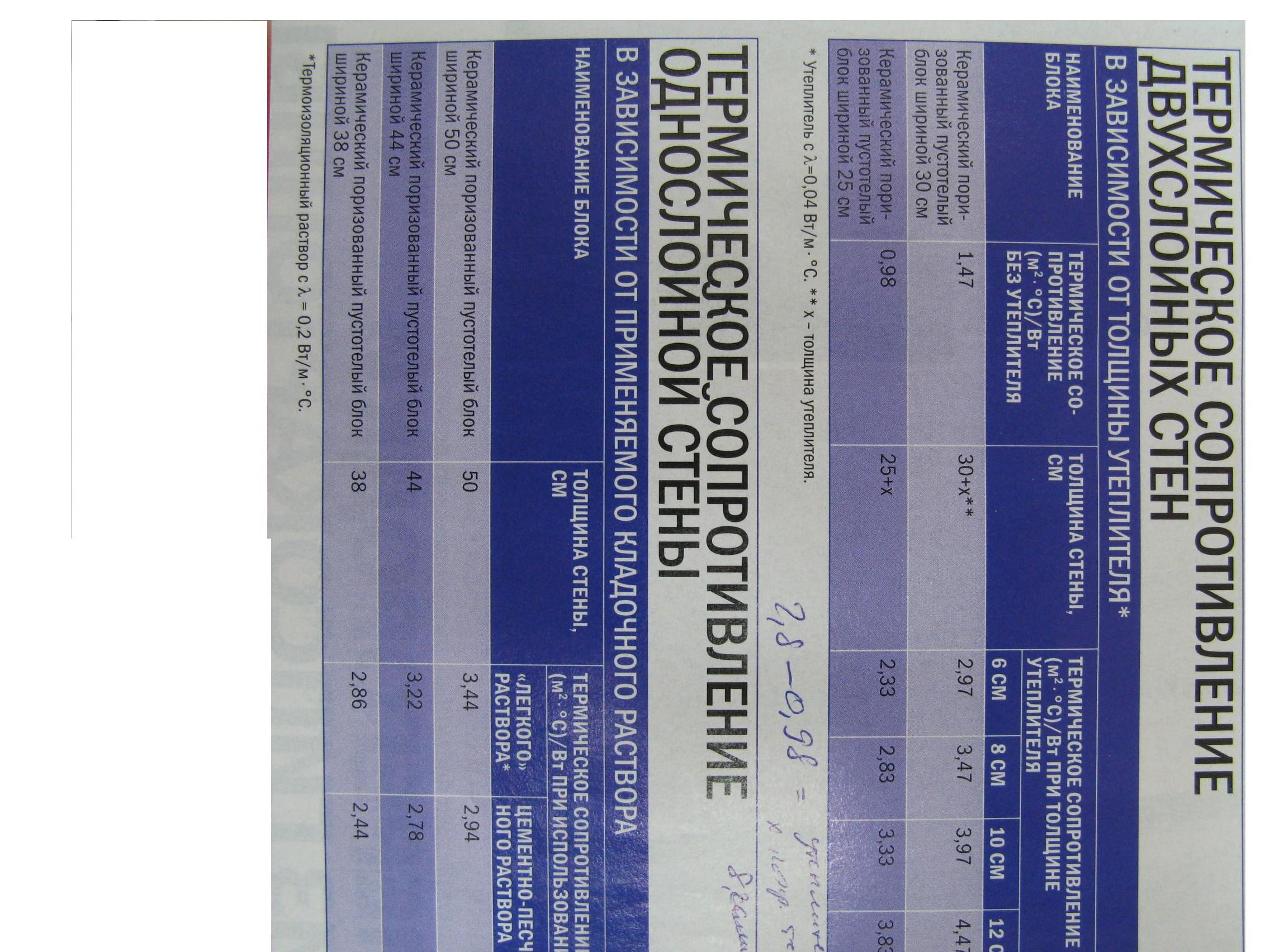

Нигде не могу найти коэф. теплопередачи наружной стены из Поротерма 380мм....дайте плиз.
Наверно уже поздновато.... но вот нашел таблицы Винербергера (производителя блоков) ну и там по поводу утепления

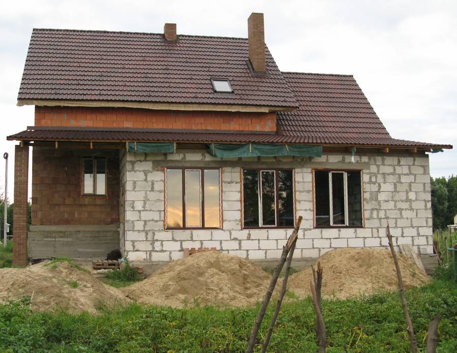

и фото моих извращений с внесением изменений в проект (помирил керамику и газобетон)
