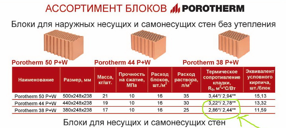

Теоретически 44-ый на теплом растворе, с точки зрения теплопроводности, утеплять не надо.

Звичайно, кожен вирішує сам, наскільки теплий будинок йому потрібний. Але ДБН В 2.6-31-2006 "Теплова ізоляція будівель" нормує мінімально допустиме значення, Rq min, опору теплопередачі зовнішніх стін для Києва на рівні 2.8 м.кв*К/Вт.
З однією зірочкою значення R на теплому розчині, з двома зірочками-на звичайному.
Висновок: (без двох сотих) 44ого поротерма достатньо, щоб задовольнити вимоги ДБНу. Але якшо Ви хочете шоб у Вашому будинку було тепло взагалі БЕЗ опалення, то ще треба 20см мінвати :)
Зирочки это хорошо, вот только характеристики эти заявлены производителем, реальное же R поротерма не соответствует этому. На форуме в какой то из тем про поротерм были сканы заключений испытаний поротерма. Так вот до 2.8 дотягивает минимум 44-ый на теплом растворе. И кстати 20 см минваты это абсурд. Делать R больше 3 нецелесообразно, эффект от R нелинейный.

Але щоб задовольнити один "папір"(ДБН) з вимогою 2,8 достатньо іншого "паперу"(тех характеристик) з показником 2,86 :D

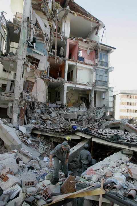

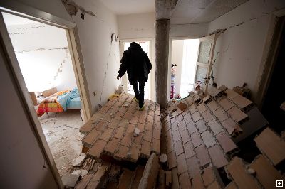

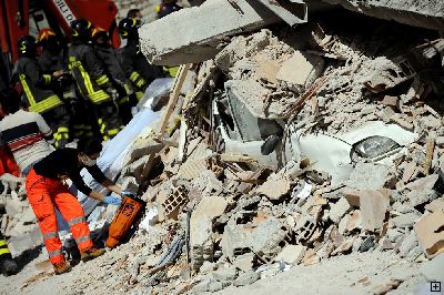

Помимо старых зданий разрушились и новые. Очень похоже что с пустотелых блоков
печально, земля пухом погибшим!
на мой взгляд шанс выжить под стеной из пустотелых блоков намного выше чем под рухнувшей бетонной, но ни да Бог конечно
Насколько видно в последней фотке - пустотелые там не несущие стены, а межкомнатные-межквартирные перегородки. Строим мы себе не высотки. НУ и сейсмозона у нас не итальянская.
