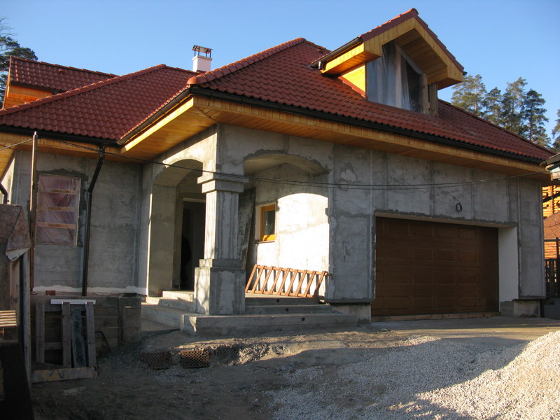

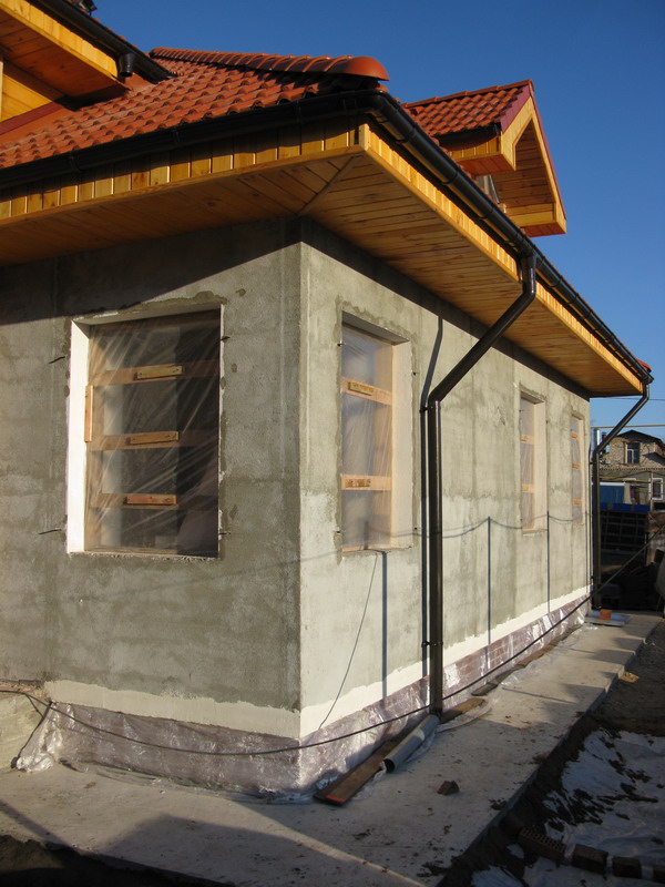

Поддерживаю. Я за лето тоже возвёл дом. Из керамоблоков , которые делают в Самаре (Россия). Стены заштукатурил.
И крышу. Впереди отделка. Решил отложить до весны.
