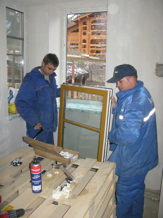

Поделитесь, пожалуйста, опытом, кто ставил окна в стены из поротерма.
Задали этот вопрос разным установщикам и получили разные ответы:
- Нужно весь проем обложить кирпичом.
- Можно крепить в поротерм, но нужно использовать специальные дюбеля.
- Можно крепить в поротерм, но специальные дюбеля это только рекламный трюк. Нужно просто использовать сверло на 5, а дюбеля на 6.
Более конкретные вопросы:
1. Можно ли крепить окна к самому поротерму, или лучше вырезать поротерм и заложить вкладки из кирпича?
2. Если крепить к поротерму, нужно ли использовать специальные дюбеля?
3. Можно ли крепить к поротерму металлические двери и входную группу или обложить весь проем кирпичом?
4. Свой вариант ;)
Крепили, даже вопросов не задавали.
Кроме того, окна дюбелями не так крепятся, как фиксируются. Держатся они все же на пене.
Блоки прекрасно сверлятся. В стене, под нагрузкой, они совсем не хрупкие.
Так что не заморачивайтесь и не сорите деньгами на кирпич и дюбеля. :)

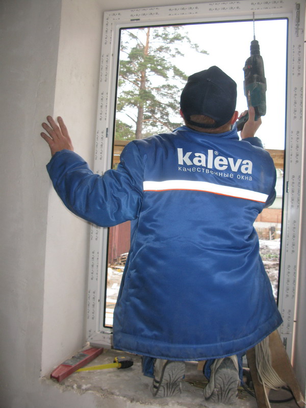

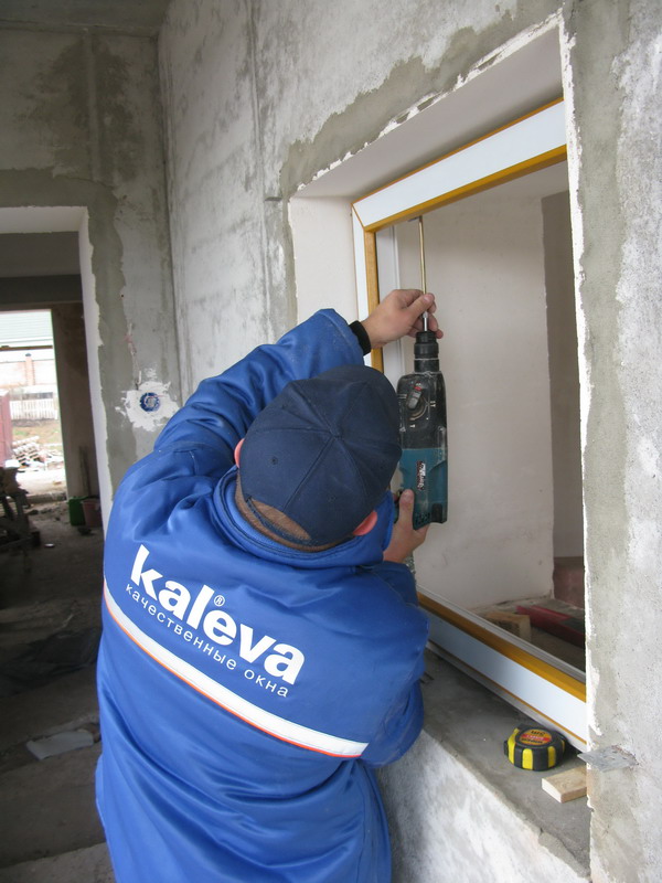

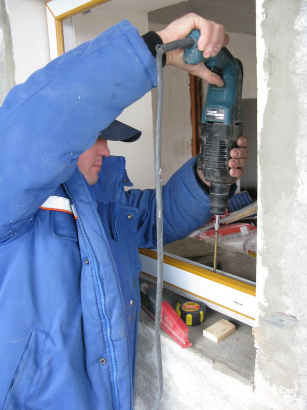

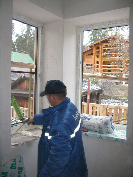

Значится мне окна (металопластик) ставили в ноябре, без вопросов все ставилось на дюбеля прямо в поротерм. Перед этим сам ставил временную входную деревянную дверь на дюбеля сотку - тоже все нормально получилось.
Дюбеля самые обыкновенные - эпицентровские.
Аналогично, поздней осенью ставил пластиковые окна на длинные шурупы (15 см) БЕЗ пластиковых дюбелей.
Заворачиваются намертво.
Блок использовал 510 мм. Снаружи штукатурил цементной штукатуркой на основе перлита, внутри Гипсовой на основе перлита.
Блоки клал на тёплый раствор на основе перлита (цемент).

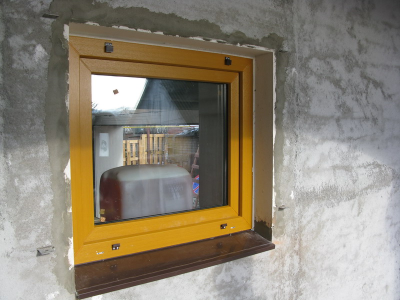

а как называется цвет ламинации окон?
Спасибо за ответы. Значит, не будем сильно переживать по этому поводу. Вот только еще один вопрос возник. На фотографиях окна вставляются в оштукатуренные стены. У меня же пока голый блок.
Можно ли ставить окна в неоштукатуренные стены?
Что делать с "нижними" блоками проема (там где будет подоконник и отлив)? Там ведь сейчас отверстия поротерма. Не будет ли туда вода затекать под отливы?
Цвет,- "орегон":)
Змінено користувачем Белый и К
Обычно делают так:
1. Блок ставят в неоштукатуренные стены. Зазор при этом между окном и стеной оставляют больше 3-4 см.
2. С наружной стороны утепляют откосы Твёрдым минеральным утеплителем.
3. Штукатурят.
При кладке сразу замазывать раствором.
Как и стены: нужно укрывать плёнкой от дождя во время кладки.
