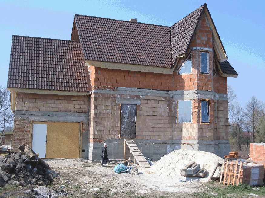

Дом на фото Alexland утеплять не нужно?
Еще как нужно!!! Это 25 блок, по крепости, если не изменяет память М- 125-150 (38, 44 вроде всего м-100) но по теплопроводности совсем слабенький. Вадим Гречин (консультант Винербергера) посоветовал утеплить в трехслойной конструкции 8 см утеплителем (планирую Белтеп универсал минматы 10 см + облицовочный кирпич в полкирпича, буду горбы предыдущих бригад исправлять). А вот косультант Белтепа Ольга (респект за быстрый тепловой расчет ограждающих конструкций) вообще порекомендовала толщину утеплителя (того-же) в 6-7 см (белорусы могут поставить любой размер, только ждать чуть дольше).
Так вот, о Поротерме. Дом на фото с утепленной полимерпесчаной крышей (евробарьер+150 утеплитель+паробарьер) и неутепленными стенами внутри был существенно (тактильные и визуальные ощущения) теплее (где-то разница 3-5 гр Цельсия). Тепло грунта исключено - у меня цокольный этаж - монолитный конструкционный железобетон со сплошной плитой и 2-х слойн. гидроизоляцией. Для летней дачи - куда ни шло, но для круглогодичного проживания - только утеплитель.
