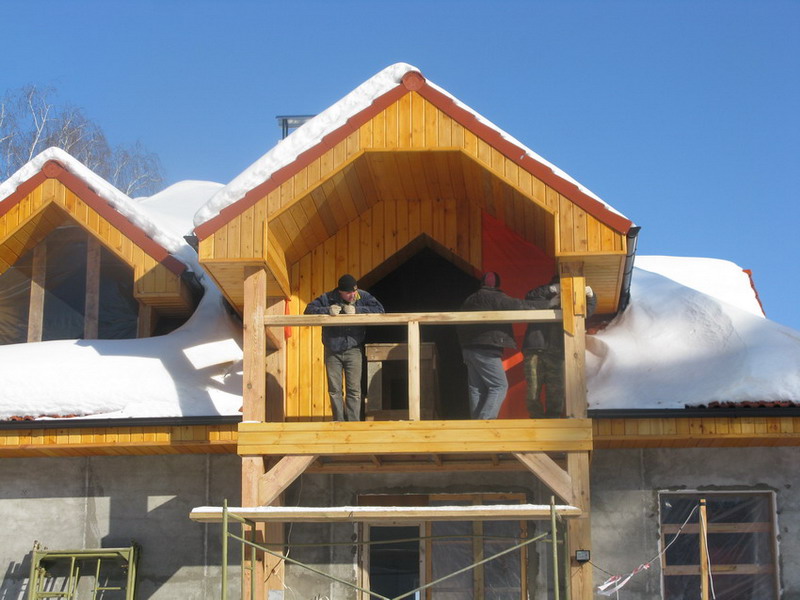

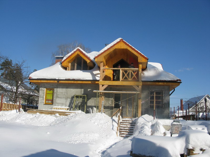

Белый и К Опубліковано: 9 березня 2010 Поділитись Опубліковано: 9 березня 2010 Зима на исходе,- решил продолжить строительство своего дома из Керамических блоков: Посилання на коментар Поділитися на інших сайтах More sharing options...
