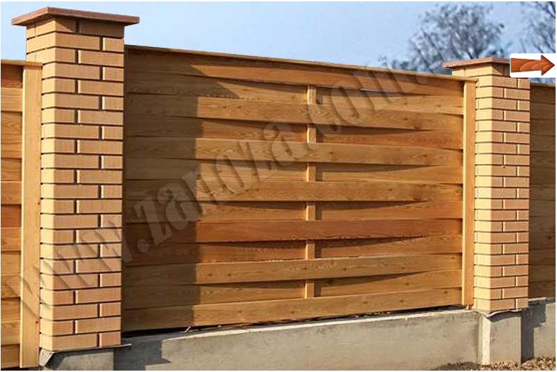

И так судя по Занозе...сайтец...с ценами..
Я примерно так себе представляю забор из необрезной доски с горизонтальной укладкой...
Расчет на +/- 30 м.п. высота 2 м.п.
14 столбов и 13 пролетов по 2,25м.п.
Столбы 100х100 сосна 3 м.п. 14 шт (если правильно посчитал - это 1,2 м3) цена за 1 м3 1185 грн. выходит 1422 грн.
Не обрезная доска 30мм х 4500мм 65шт и они режутся пополам в пролет по 10 штук 2,25 м.п. (Вновь примерно это 3 м3 ) цена за 1 м3 670 грн. выходит 2010 грн.
Доска обрезная 25х100х4000 - 14шт (для забивания вертикальных швов) = примерно 0,15 м3 = 150 грн. цена за 1 м3 995 грн.
Рубероид 5 м2 примерно 150 грн.
Гвозди или саморезы примерно 150 грн.
Ну на раствор примерно 300 грн.
И того выходит на 30 м.п. забора 4182 грн.
Без покраски и работы !!!
Ну допустим работу сам могу с Отцом заделать... а вот краску ну никак не получается подсчитать... помогите плиз..и подсоветуйте почему то не понимаю в упор как ту шведскую варят и как посчитать
СКОЛЬКО ЕЕ НУЖНО! на 30 м.п. 2 м.п. высота

Я вот думаю, может из обрезной вот так сделать:
только имейте ввиду - нужна 20-ка и только свежепил, полежит - фиг заплетёте
0.1 м х 0.1 м х 3 м х14 шт. =0,42 м3.
whisker спасибо! Большое!!!!!
теперь выходит сумма 3050 грн.
А это куда более приемлемо:)
