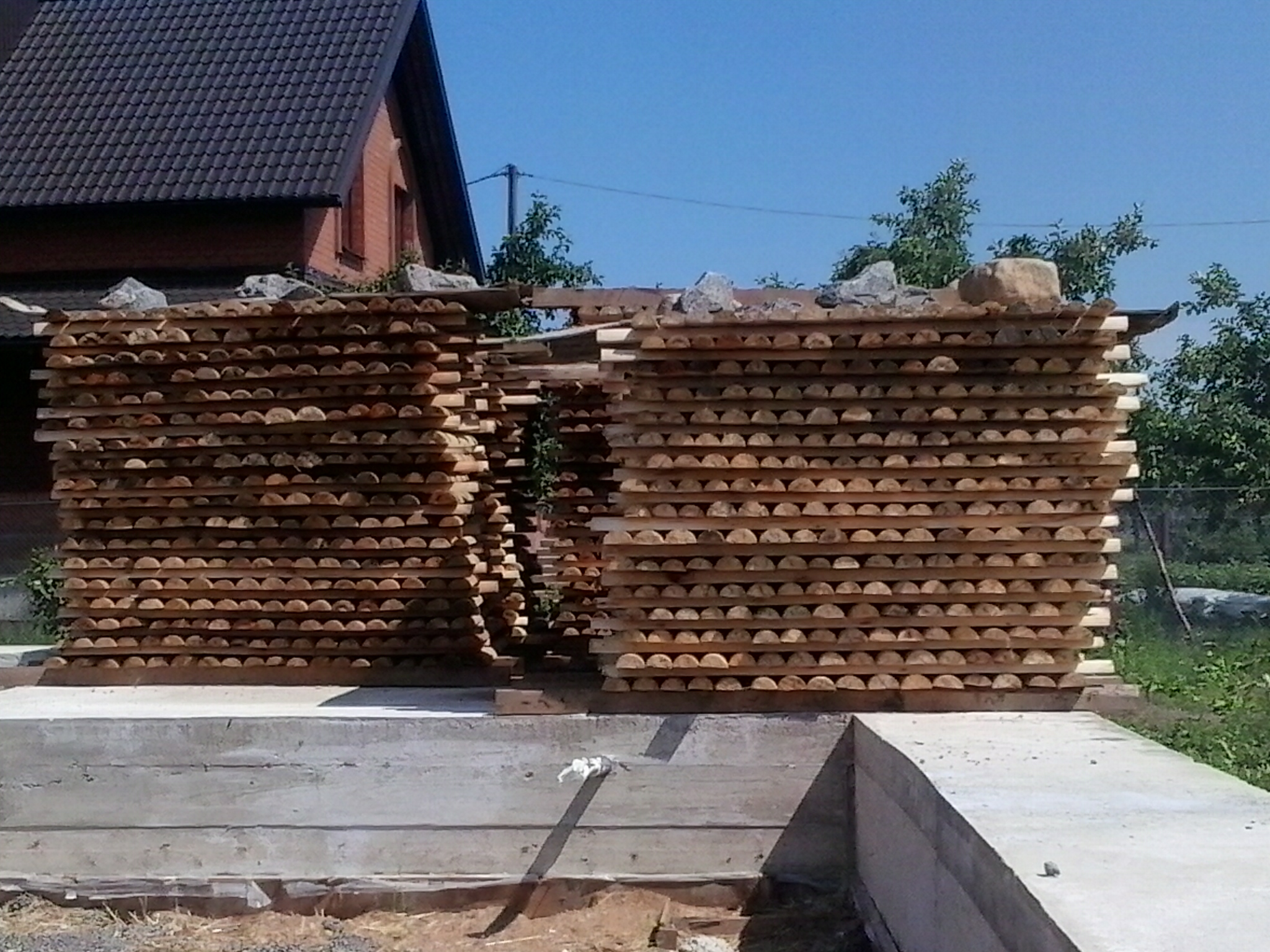

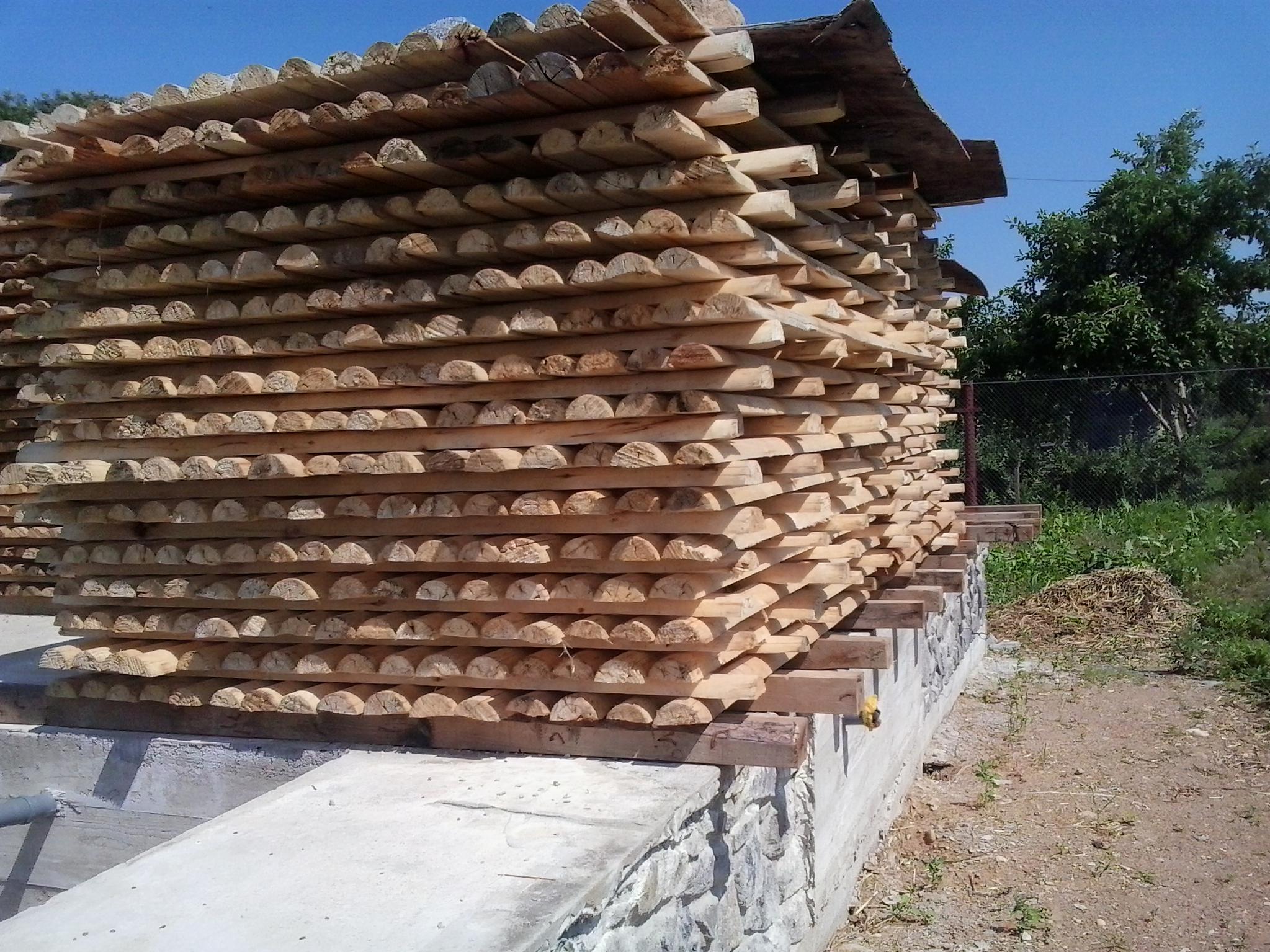

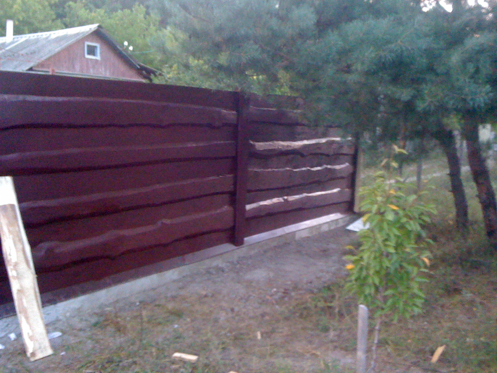

Забор из необрезной доски-осталось-то: начать и кончить :))
megera
Собираемся строить такой забор, сейчас на стадии заливки фундамента и колонн. Неожиданно пришло в голову, что по такому забору легко перелезть, т.е. он теряет часть своих защитных функций. Есть какой-то способ, может расположение досок, чтобы препятствовать перелезанию?
расслабьтесь :-), кому надо - тот через любой забор пролезет
Если это ко мне, отвечу. У нас 10 соток, это на фото так кажется. Участок почти квадратный 30*33. Без фасадной стороны около 100 м, обошлось приблизительно 10000 работа+ 10-12 т. материалы. Фасад пока не доделали, там цоколь из бута а верхняя часть будет струганая доска. Если получится выложу фотку где забор покрывался вторым слоем.

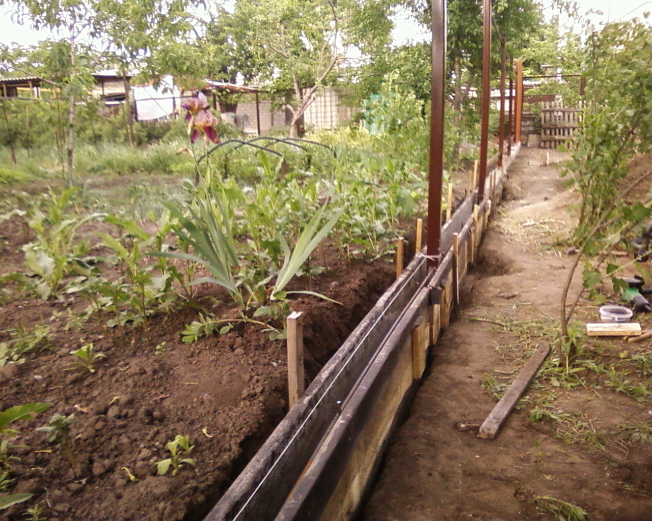

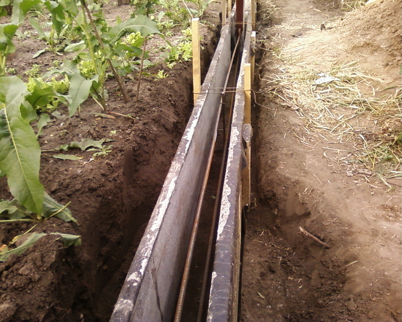

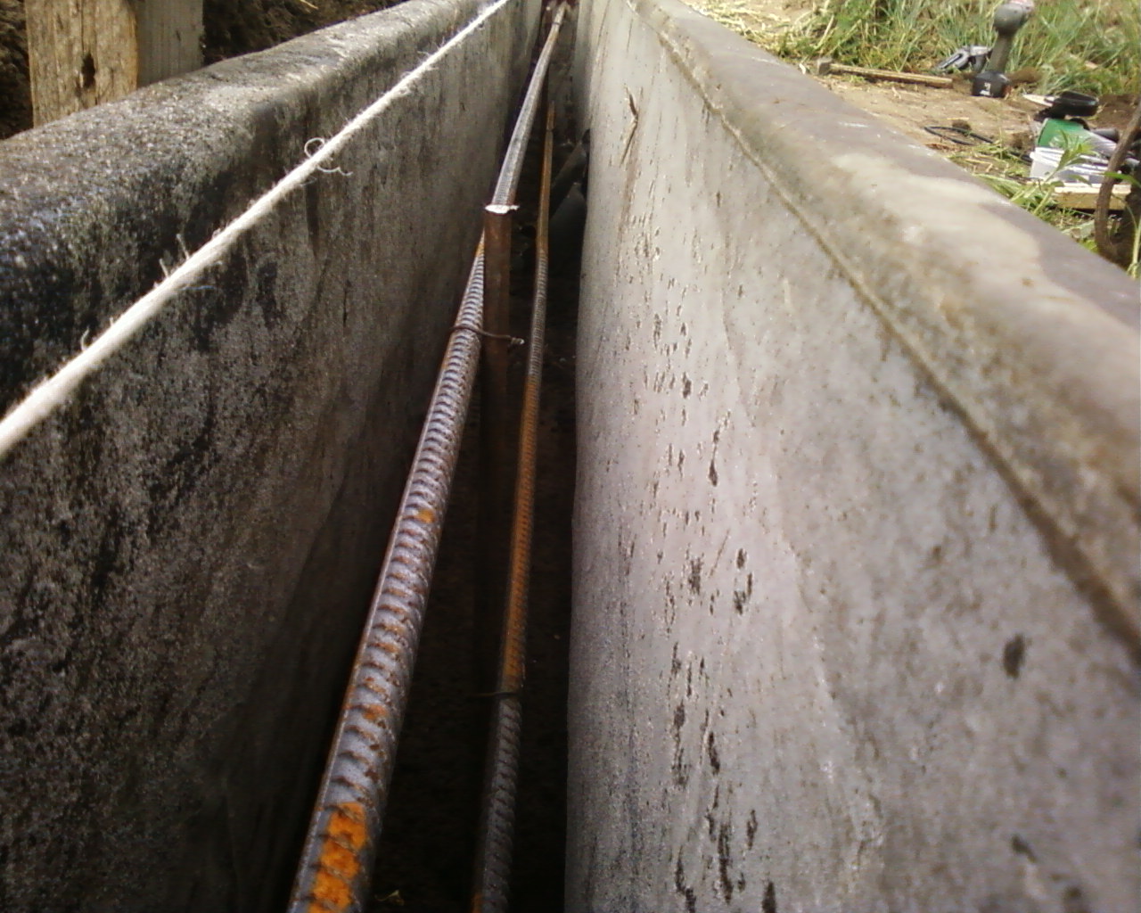

Наконец сделали одну сторону. Со структурой и т.п. решил не париться, покрасил обычной краской, пока новое - вроде красиво, как будет через 2-3 года - посмотрим.. От столбиков и цоколя в песчанике решил воздержаться, по причине не хватки времени.
Фундамент на 20-25 см в глубину, где столбики естественно глубже.
Фотографировал телефоном.
