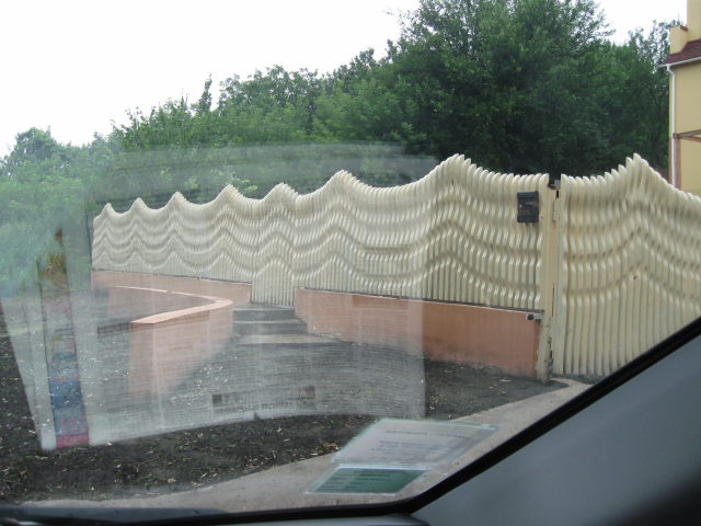

Смотря какой забор. Например такой:
Только из 50ки и сделаешь. Только 2 куба это на пару метров наверное.

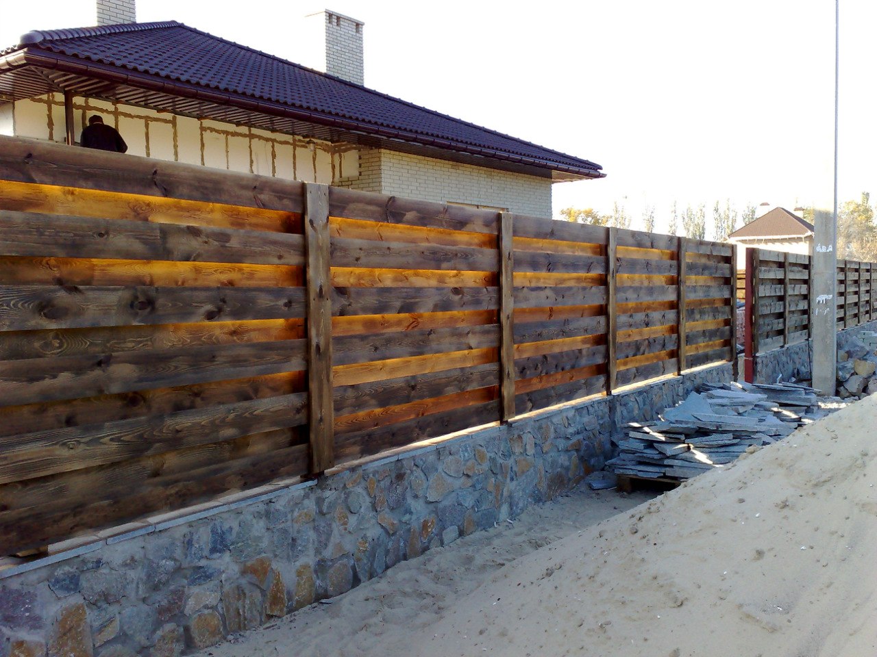

Такой забор- это не дешево!
1. Не просто найти доску от 26см до 40 см
2. Цена ( я нашел только за 1150 грн.)
С покраской в один слой, у меня получилось 300 грн. п/м , высота 2,0м

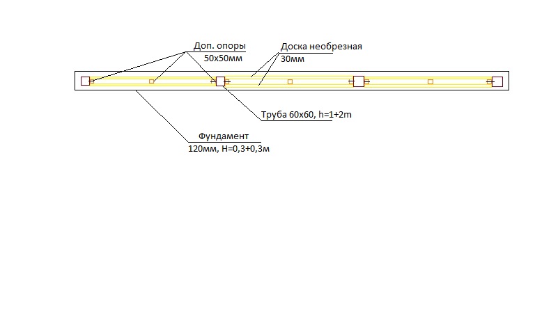

Имеет ли право на жизнь такая конструкция забора с горизонтальным креплением необрезной доски. Или можно что-то упростить, или наоборот усилить, и вообще какой конструктив такого забора.
Вид сверху
Вид сверху
У Вас по параметрам в принципе всё норм.Но труба или промежуточный брус должны быть одной толщины!!!Иначе не ровно будет ложиться доска.

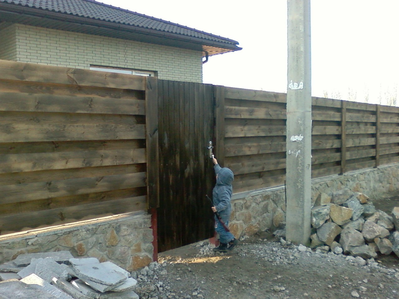

Вот Ваш вариант в реале picture.php?albumid=4648&pictureid=52177

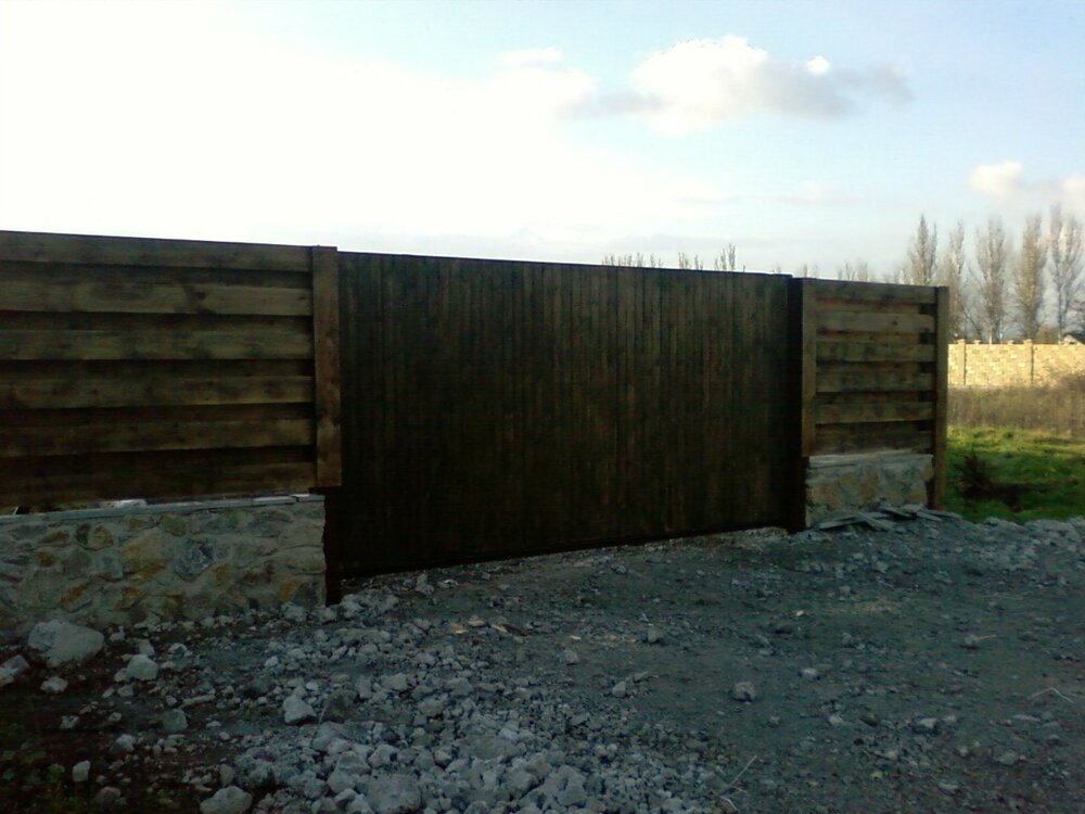

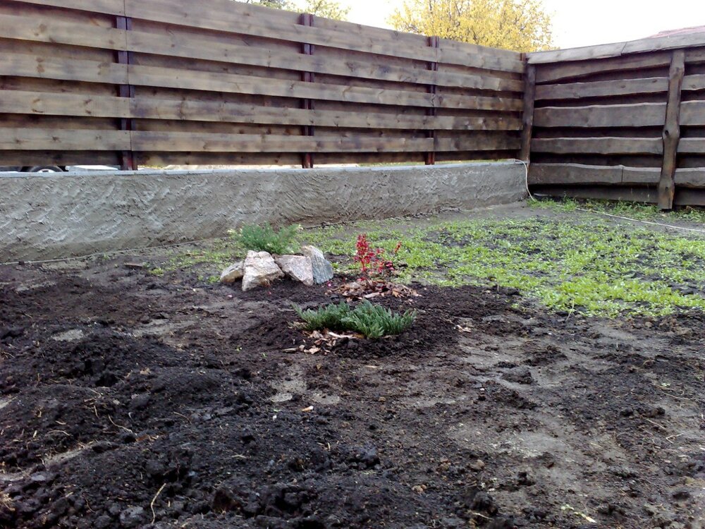

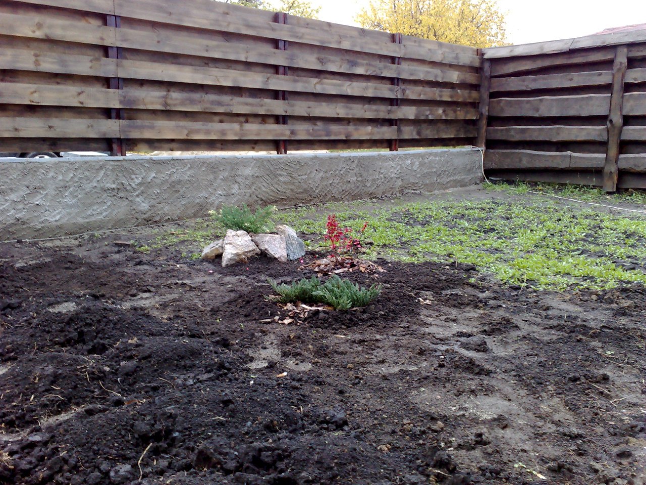

Хоть и не совсем в тему,может кому-нибудь будет интересно, фотки фасадной части забора, правда доска уже струганая, на фотке покрыта одним слоем, а вообще два опять же Биотекса (еще осенью). Всю фасадную часть делали вдвоем с мужем, сэкономили довольно много денег, правда времени ушло много. Последнее фото вид со двора.
Расстояние между стойками, судя по доске, 3 метра?
А толщина доски 20 или 25 ?
Нет расстояние 2м; толщина не знаю, наверно была 25 мм, после обработки чуть меньше.
