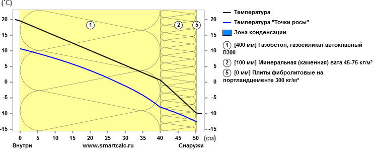

Просчитал пирог своей стена на www.smartcalc.ru и получается все ок. Задан следующий пирог: ГБ Д300 400мм, базальтовая вата-100 мм. и фибролитовой бетон (нет там вибролитья и разницу в интернете я не нашел). Считает, что все хорошо по всем параметрам, и теплозащита, и влагозащита. Или где-то у меня ошибка? Или это ошибка у них? :lol:
Всё верно!!! Если вам удастся приобрести плитку толщиной 0мм и уложить на слой клея 0мм!!!:lol: (проверьте данные которые вы вводили!)
