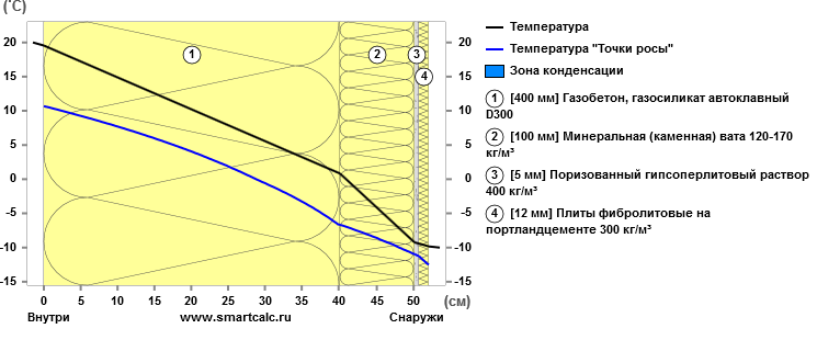

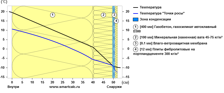

Uvex
Всё верно!!! Если вам удастся приобрести плитку толщиной 0мм и уложить на слой клея 0мм!!!:lol: (проверьте данные которые вы вводили!)
Увы мне, увы (с) Устранил ошибку и результат не радует...:(
.... но если немного изменить конструкцию, то вроде получается неплохо:

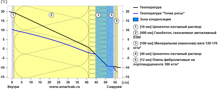

Для простоты... возьмите слой цементно-песчаной штукатурки 40мм... Ведь клей и плитка в основном сделаны из этого... доли процентов потеряются но картинка сохранится!
Внес, получается, что цементно-песчаный раствор запирает влагу внутри пирога. Даже если убрать плиты фибролитьевые все равно влага остается внутри... :unknown:
Не понятно, что вас удивляет? Уже три страницы вам об этом говорят! Так в жизни и происходит!

Оно, все правильно пишут! Дело в том что вам уже нет смысла считать, Сд ваты будет где-то 0,1-0,2, т.е. в 10 раз меньше! Что ни какк ни соответствует правилу паропроницаемости слоев!
