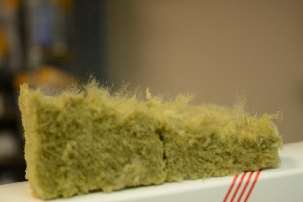

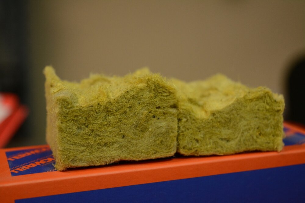

- какую плотность выбрать 135 или 145, в чем отличие, многие пишут что главный параметр на разрыв одинаковый, но зачем тогда выпускают разной плотности?
вам интересно, какая плотность вашего, допустим, дивана? или очевидно что нет. важны его ключевые эксплуатационные характеристики: комфорт, дизайн, износостойкость, вариабельность. А сколько он весит, важно разве что грузчикам.
Так и у ваты есть ключевые показатели качества: коэф. теплопроводнсти, прочность (разрыв/сжатие), геометрия, хим.стабильность.
Какое влияние на это всё дело оказывает плотность? Достаточно существенно влияет на сопротивление сжатию, но в штукатурных системах армировочный слой с сеткой + штукатурка - обеспечиват достаточную защиту от эксплуатационных (естественных) наргузок. Ну а от неестестенных (удар молотком, например) не спасёт ни одна вата любой плотности. На этом как бы и всё.
Ни на теплосопротивление, ни на иные важные параметры плотность никак не влияет.
Мы в офисе проводили тесты: разрывали утеплитель плотностью 90 м.куб от Paroc и 135 от "мадэ by родина" - Парок порвать сложнее.
на фото результат:
Сделали вывод: у более продвинутого производителя волокна более глубоко переплетены между собой а у морально устаревшего просто напихано побольше волокна.
Хотя, на бумажке написано что сопротивление разрыву у них одинаковое. Отакэ...
