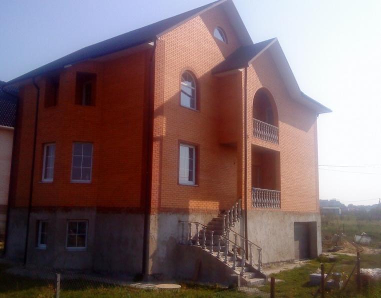

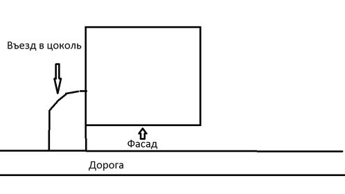

Уважаемые форумчане, у кого есть опыт или понимание в вопросе целесообразности гаража в цокольном этаже, прошу высказать ваше мнение. На критику реагирую нормально :).
Теща передает в пользование достроенный дом. Участок не облагорожен совсем, нет входной группы, забора (по фасаду) и т.д. Вроде бы в первую очередь думал ставить забор по фасаду, ворота, калитку, НО цокольном этаже дома есть гараж к которому вырыт въезд. Вопросы возникают такие:
1. Въезд в цоколь не по прямой (на картинке)? Реально ли будет им пользоваться?
2. Не могу понять целесообразности этого гаража, ведь площадь участка он не экономит. Может у вас будут какие то мысли по этому поводу?
3. Пока не приступил к облагораживанию фасада может практичней всего засыпать этот въезд в цоколь.
Очень жду коментов.

Картинка не корректная, заезд под дом будет поворот под 90 градусов?+ какая высота и длина этого заезда?
Заезд под 90 градусов, а вот высоту и длину необходимо замерить. Так с виду заезд для Мастера:), жене даже нечего и пробовать.
Поддержу. Вопрос геометрический. Рассмотреть его "в принципе" не получится. Нужны расстояния как по горизонтали, так и по вертикали.
Ну и габариты авто.
Надо еще учесть тот факт, что в цоколе вряд ли получится развернуться. Поэтому или туда или оттуда придется ехать задом.
Ну и вспоминаем про зиму....
