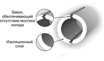

вам нужен утеплитель из пенополистирола для наружных труб. его так же можно закапывать, для этого глубины 0,6-0,8 метра вполне достаточно.

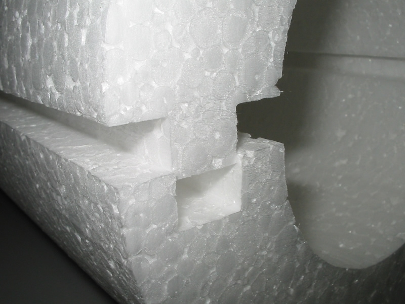

Продукция из пенополистирола (скорлупа) для утепления водопроводных труб, наружных и внутренних. Пенополистирол - это инновационный наиболее эффективный и наименее затратный вид теплоизоляции. Трубная теплоизоляция скорлупа изготавливается из пенополистирола марки ПСБ-С-25; ПСБ-С-35. Диапазон рабочих температур от - 50С до 85С. При соблюдении рекомендуемых технологий монтажа. Коэффициент теплопроводности 0,03-0,04 Вт/м2 (для сравнения мин. вата 0,05 Вт/м2).
Пенополистирол ПСБ-С относится к группе самозатухающих, самостоятельное горение не более 2 сек. Физико-механические и теплотехнические свойства сохраняются в течении 50 лет.
ОБЛАСТЬ ПРИМЕНЕНИЯ ТЕПЛОИЗОЛЯЦИОННЫХ СКОРЛУП ИЗ ПЕНОПОЛИСТИРОЛА
- в системах холодного и горячего водоснабжения.
- в системах теплопроводов.
- в системах хладопроводов
- в системах вентиляции и кондиционирования
МОНТАЖ ТЕПЛОИЗОЛЯЦИОННОЙ СКОРЛУПЫ
Монтаж теплоизоляционной скорлупы не требует специальной подготовки монтажников. Половинки скорлуп соединяются посредством шипового соединения, которое обеспечивает надёжное крепление и препятствует образованию мостика холода. Монтаж может осуществляться в любое время года. Покровным слоем могут служить различные материалы (стеклоткань, армированная фольга, рубероид и т.д.) по желанию заказчика.
