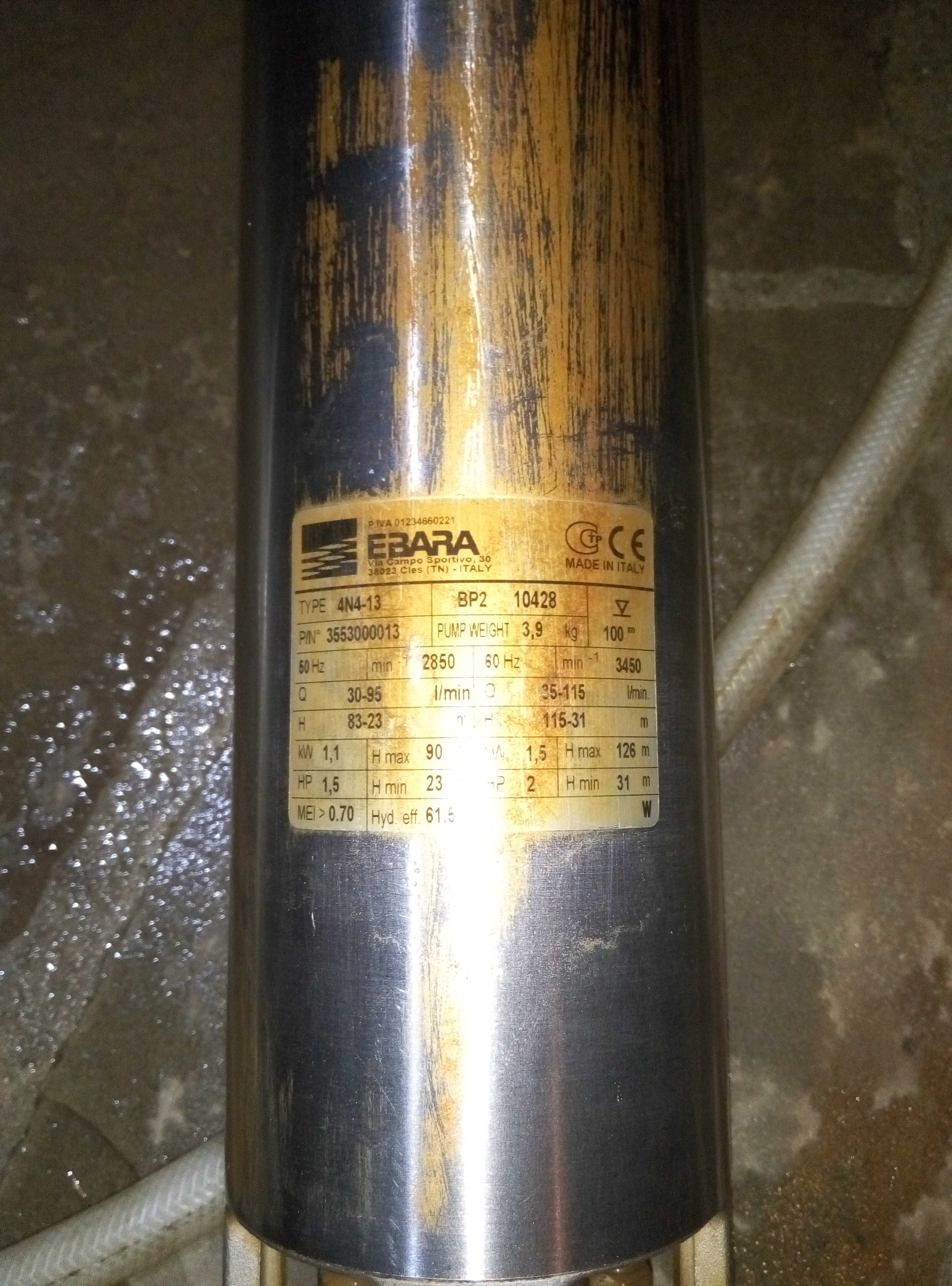

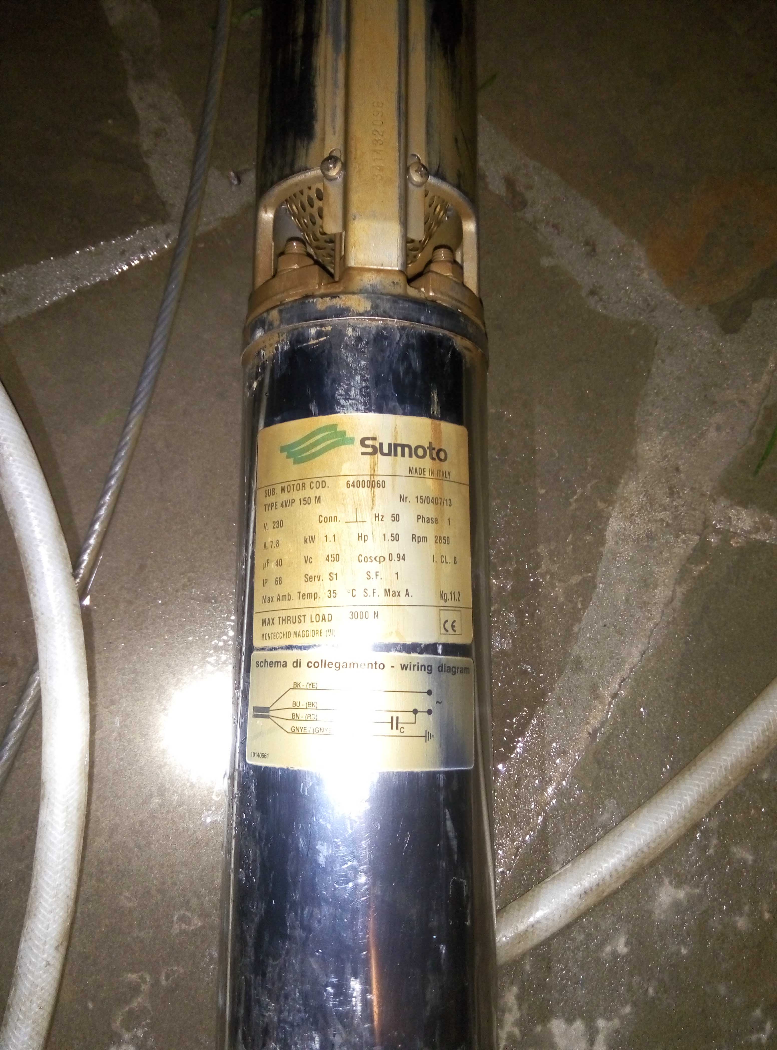

Стою перед дилемою: вдарив свердловину 125мм два роки потому на 74м. Літо відпрацювала відмінно. Використовувалась суто на автополив ділянки. Взимку єю не користувався. На друге літо свердловина почала підгоняти пісок і суттєво упав дебіт свердловини. Насос занурювальний на 40 метрах починав підхоплювати повітря... Я і насос витягав, встромляв у свердловину трубу 50мм, занурюючи її на саме дно свердловини і поверхневим насосом викачував увесь іл та пісок на поверхню... Не врятувало. На зиму почав трошки користуватись свердловиною. Думав її прокачаю. Не прокачав. Проблема залишилась. Допоможіть з порадою: що робити і чи не варто робити нову свердловину? Мої кори: 50.452293, 30.782300
Сначала обратитесь к тем кто бурил и обустраивал с вопросом ПОЧЕМУ ПЕСОК?
Возможно она еще на гарантии приглашайте кто изготавливал ее.
Какое насосное оборудование установлено, где, какой насос, проводилось сервисное обслуживание с какой периодичностью?
На паспорті свердловини телефони, яки вже не дійсні. Фірму не можу вичислити. МУДАКИ.
Насос EBARA 4N4-13, двигун SUMOTO 4WP 150M. Сервісне обслуговування не проводилось :(. Коли встановлювали насос, ніхто не попереджав про необхідність сервісного обслуговування. Сказали що "проблем не буде на роки і роки...". Насосне обладнання встановлювали не ті, що бурили свердловину, а автополивайщики.

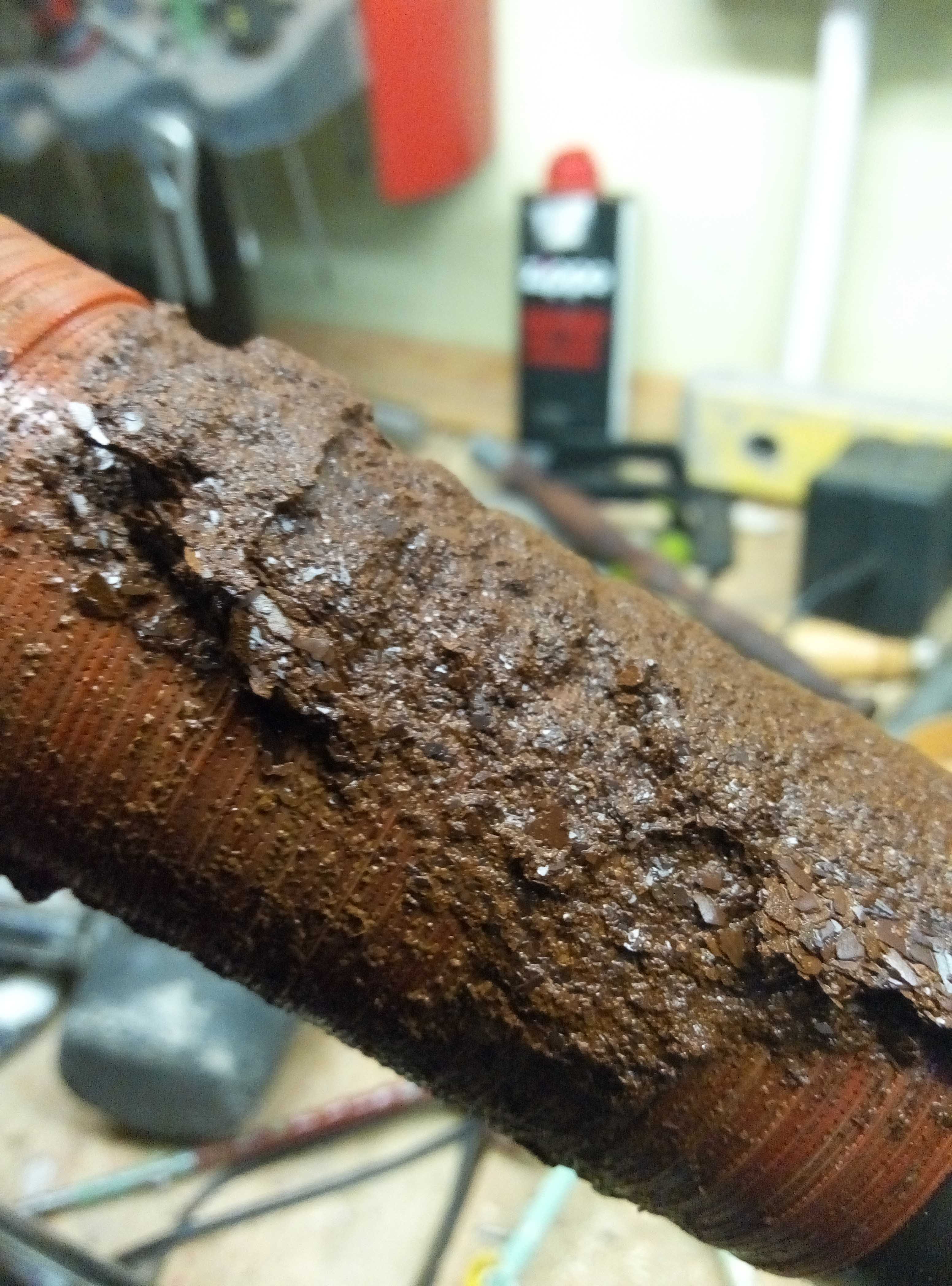

Вчора звернув увагу, що впав тиск в системі автополиву. Перевірив механічний фільтр грубої очисти води і ледь сам не впав: ніколи такого ще не було... Чистив три дні потому, - був дрібненький пісочок з деякими крупними пісчинками в невеликій кількості. А тут... На дотик та розминання пальцями схоже більше на глину: розминається, стає досить еластичним, відчувається вміст пісочку в невеликій кількості, на руках лишається рижий колір, не смердить, легко змивається.
