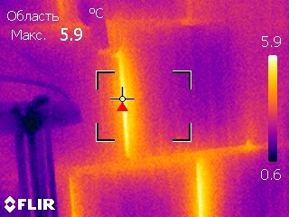

Наблюдается ситуация, когда фронтоны дома на неотапливаемых чердаках очень теплые. Замечено не в одном доме, где есть чердаки.
Можно уточнить, что это за картинка? Что именно этот экран тепловизора показывает? Спасибо.
Фотография сделана тепловизором на не отапливаемом чердаке 2-х этажного дома, фронтон изнутри. На фото видно, что есть теплый воздух, которого не должно там быть. Простыми словами: тепло со второго этажа через швы и пустоты поднимается на чердак, соответсвенно уходит больше энергии на обогрев дома.
.. тепло со второго этажа через швы и пустоты поднимается на чердак
А может просто перекрытие слабо утеплено? Блоки ведь на сплошной раствор кладутся, да и плита сверху есть...
Перекрытие не при чем, т.к. воздух теплый через кладочные швы идет.
А что раствор? Это же не утеплитель, а просто твердая субстанция :D
Раствор отсекает вертикальную конвекцию в полостях блока.
ИМХО вертикальный подъем тепла по блоку выглядит фантазией. Другое дело - слабо утепленное перекрытие греет внутренний объем холодного чердака и фронтоны соответственно.
Тепло передается тремя способами: конвекция, теплопроводность и ик-излучение.
Вот, что-то из этого раствор и не отсекает :D
Добавлено через 2 минуты
А особенно швы между блоками. Не нужно ничего придумывать. Как правильно и по технологии делать, объяснил NEX-HELP
А что швы? Ну передают они тепло быстрее, чем блок и что? Думаю ИК излучение раствора под верхним рядом мы даже прибором не уловим, а чтоб тепло добралось ПО ТОЛЩЕ кладки до верха фронтона (3м) - это вообще фантастика. NEX-HELP продаёт заполненные утеплителем блоки, поэтому может себе позволить выдумывать соответствующие технологии ))) все имхо.
