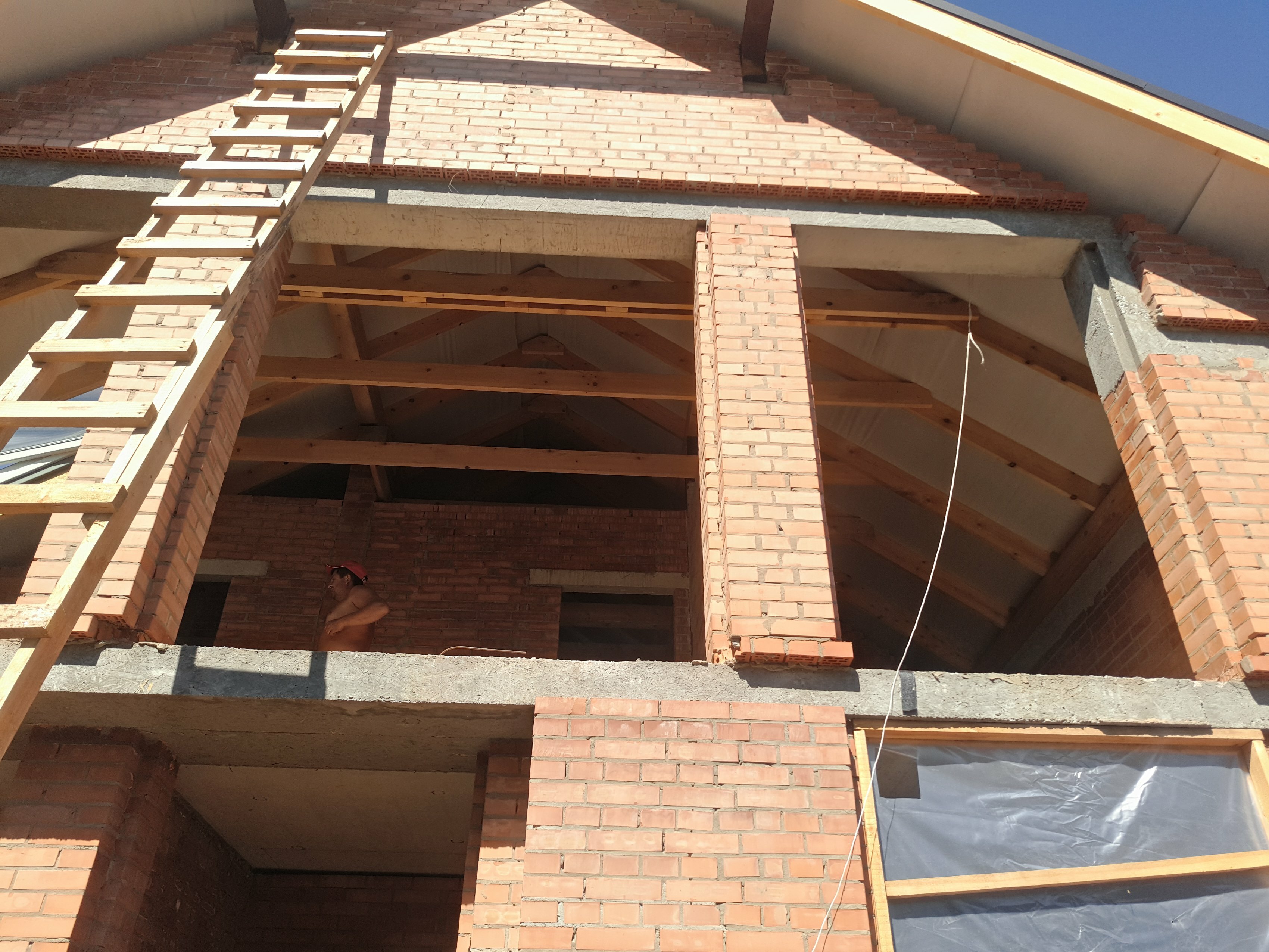

А вы никогда не видели как в домах их крупноформатной керамики между окнами делают "столбики" 20-25см из рядового кирпича? А почему так? Или когда всякие фигурные элементы где не 90 градусов вида эркеров? Если у вас прямоугольный дом без архитектуры то вы всегда можете "адаптировать" геометрию под кратность камня, а если у вас архитектура то "ой", и начинаются всякие извращения вида "подольем монолитом" или "купим куб одинарного кирпича"
Вот вам пример где почти физически слышно маты каменщика, вы считаете это все похоже на технологичное решение за большие деньги? а потом оно еще и промерзать на этом всем начнет :)

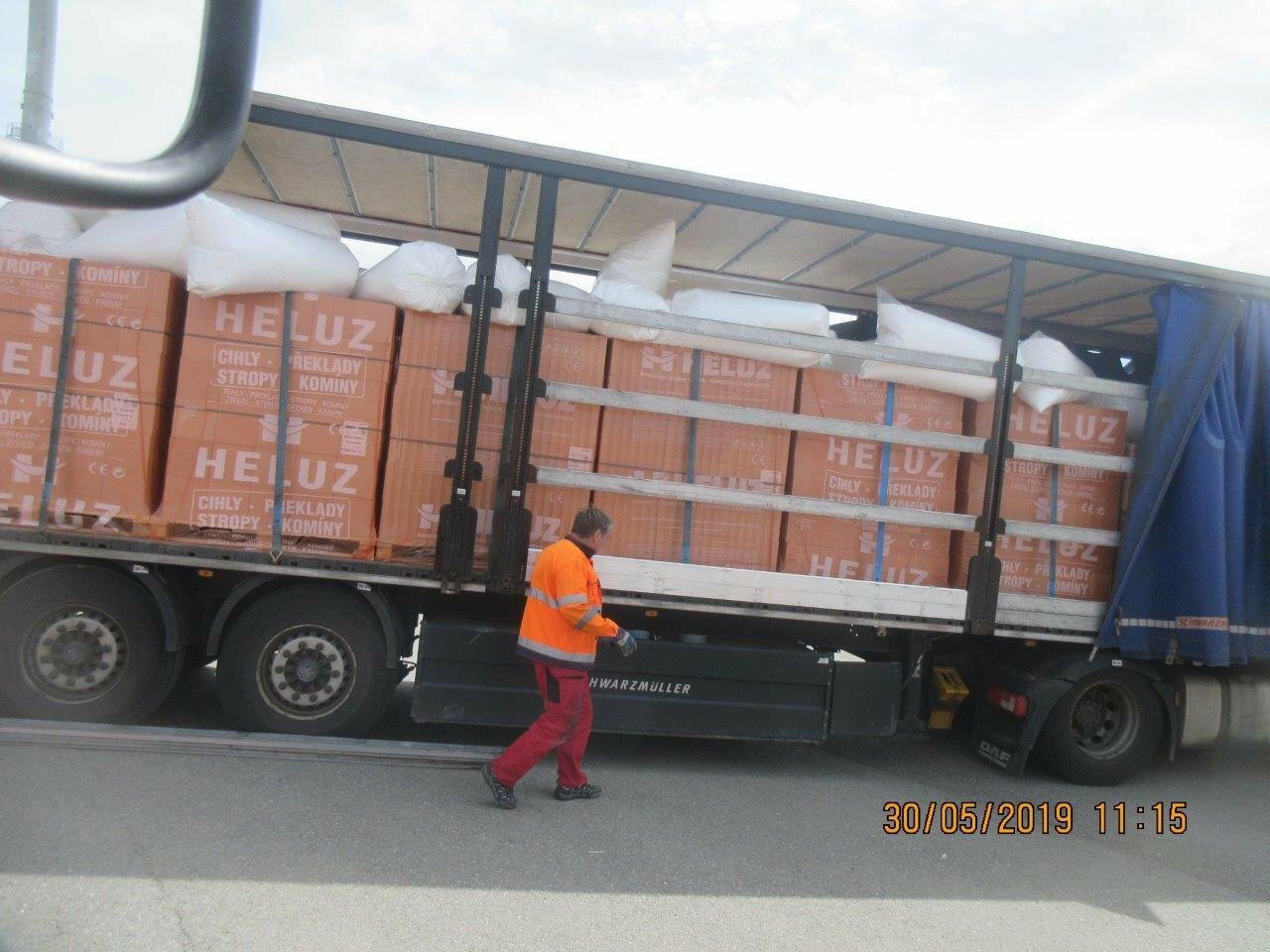

Зі слів представника - допускають бій при доставці не більше 5%. Але як це контролювати - не розумію. Можна побачити тільки зовнішні блоки на піддоні. Чи в середині зазвичай не б'ються блоки? Хрупкість при укладці - думаю, питання відносне, якщо їх не кидати, чи металевим молотком не підстукувати, то можливо це і не так критично? І ще був коментар стосвно проблем з установкою вікон і дверей. Звідси питання - блоки в пройомах ви підрізали - звідски "відкриті" ячейки - як з цим бути? Чи втрачаються теплоізоляційні властвивості при такому підході (чи не спостерігаються холодні стіни навколо вікна)? Бачив на ютубі, коли використовують половинки в пройомах, тобі блок цілий і теплоізоляція ніби має бути в нормі, але ж вони коштують приблизно 70-80% цілого блоку, теж не дуже вигідно.
А зi слiв представника Хелуз, нема "5%",тоб то при договорi е "2%",а так нема "лома" и вони дають на бiй пару блокiв. (як у порiвнянi з другими постач.,то тi нi одного,та ще зi скандалом,було i таке) Не один раз приймав фури з кераблоками, привозять все цiле и красиво, а от при розгрузкi "дебил манiпулятор" всеодно задiне чи переверне. Було таке,питаеш по тел. вигружав з фури палети, вiн каже да нeма проблем,а коли почiнае вигружати(незнае як пiдтянути з ремнями палет i т.д.) поки сам не засучiш рукава.

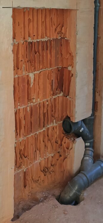

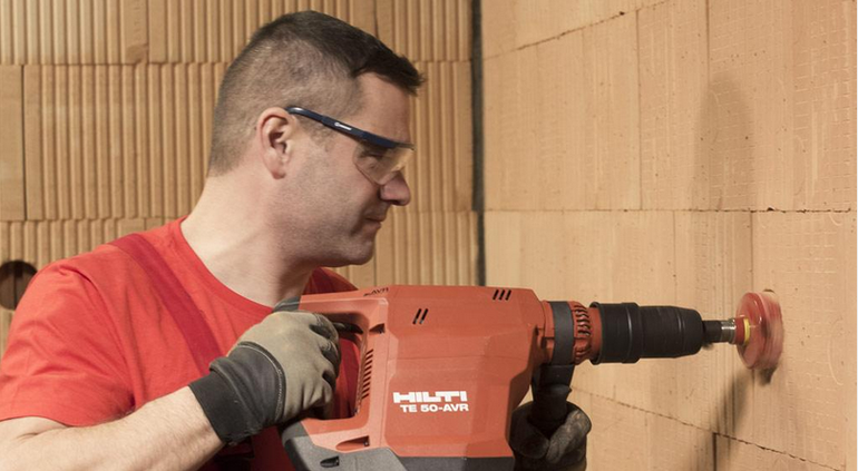

Из недостатков поротерма - его крохкость. один огромный минус минусище я бы даже сказала. Первое - это поставить окна/двери, второе - штробить, третье - забивать гвозди, или крепления - сплошной мат и нецензурная лексика от всех, кто это делает. Больше каких-то особых минусов не припоминаю.
Ну,тут наверное минус у вас я вижу. Как писал я выше,что для "рукожопых" все не так.(и все пояснения выше и ниже)

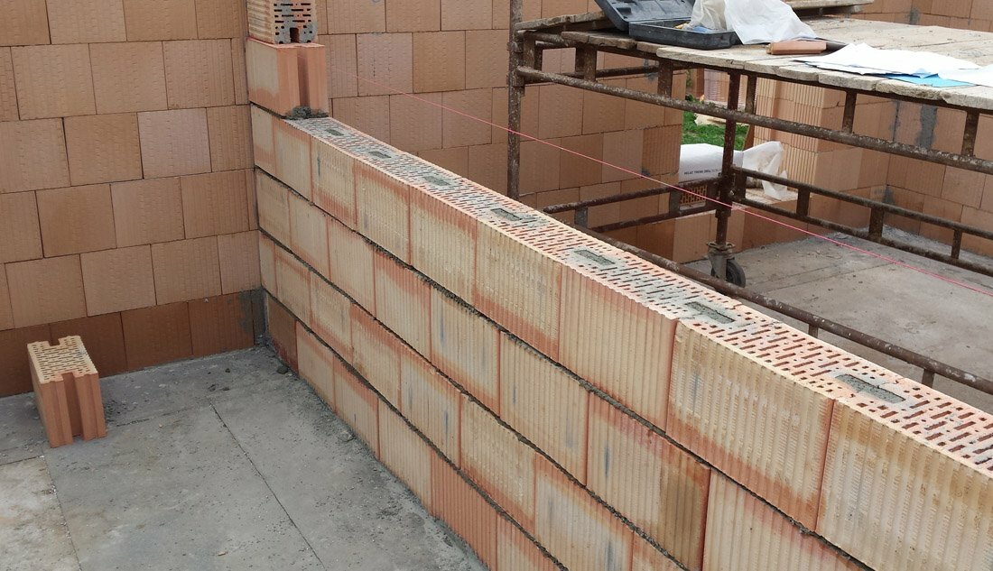

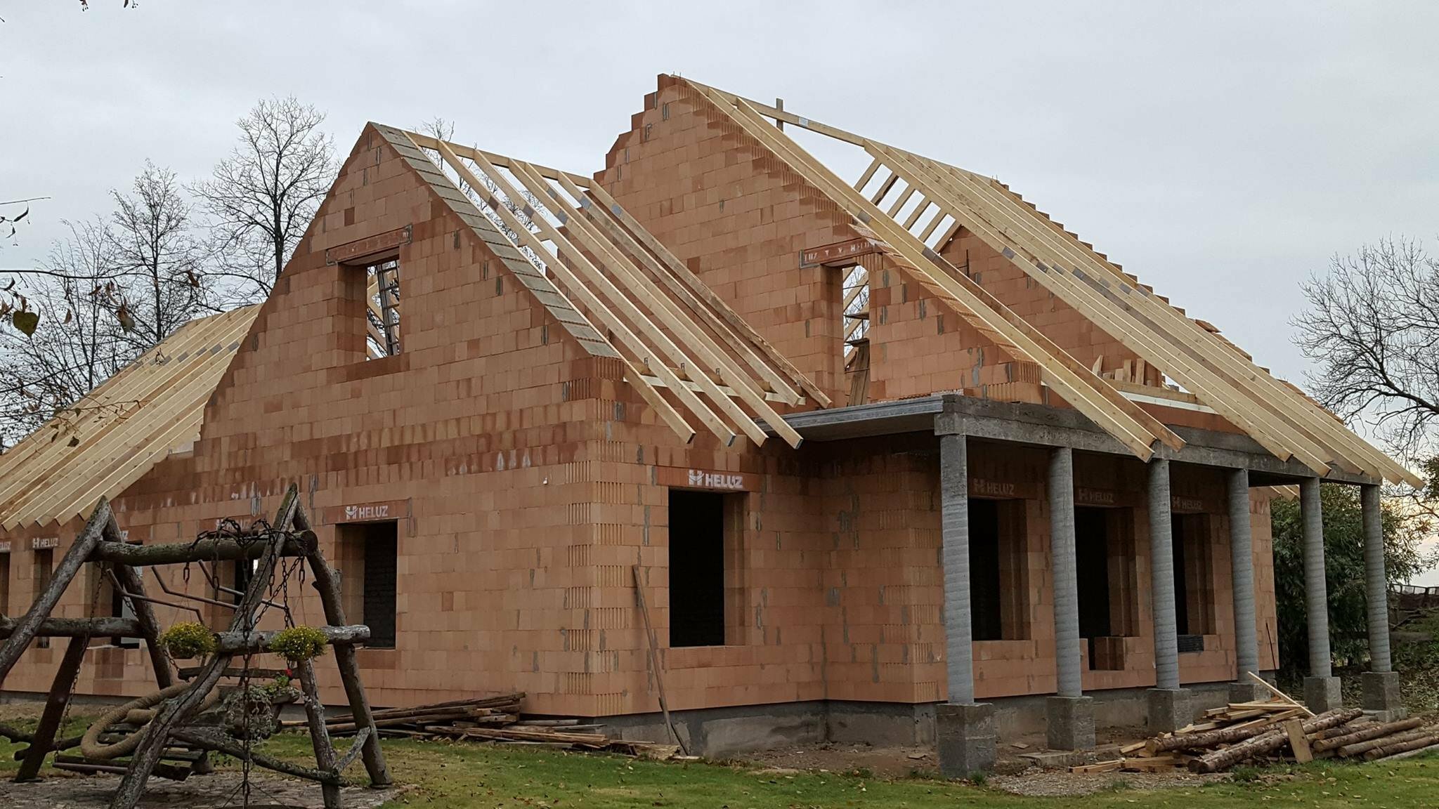

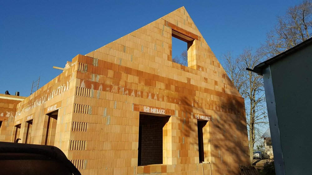

Найлiпший комфорт i паропроникнiсть -це у керамблочных-цегляных стiнах, так сказати природнiй "кондер" чого у др.мат.бракуе. Для крiплення(всiх) внутрiшнiх перегородок у хелуз е такi спец блоки з великим навантаженням(М200) в них можна заганяти по десять дюбелiв i можна крiпити груз 200-300кг(дюб.Ф10/12). Ще,у хелуз всi перегорочнi блоки iдуть в комплектi з клеем,анкерами та внутр.-перемичками. (на фото)

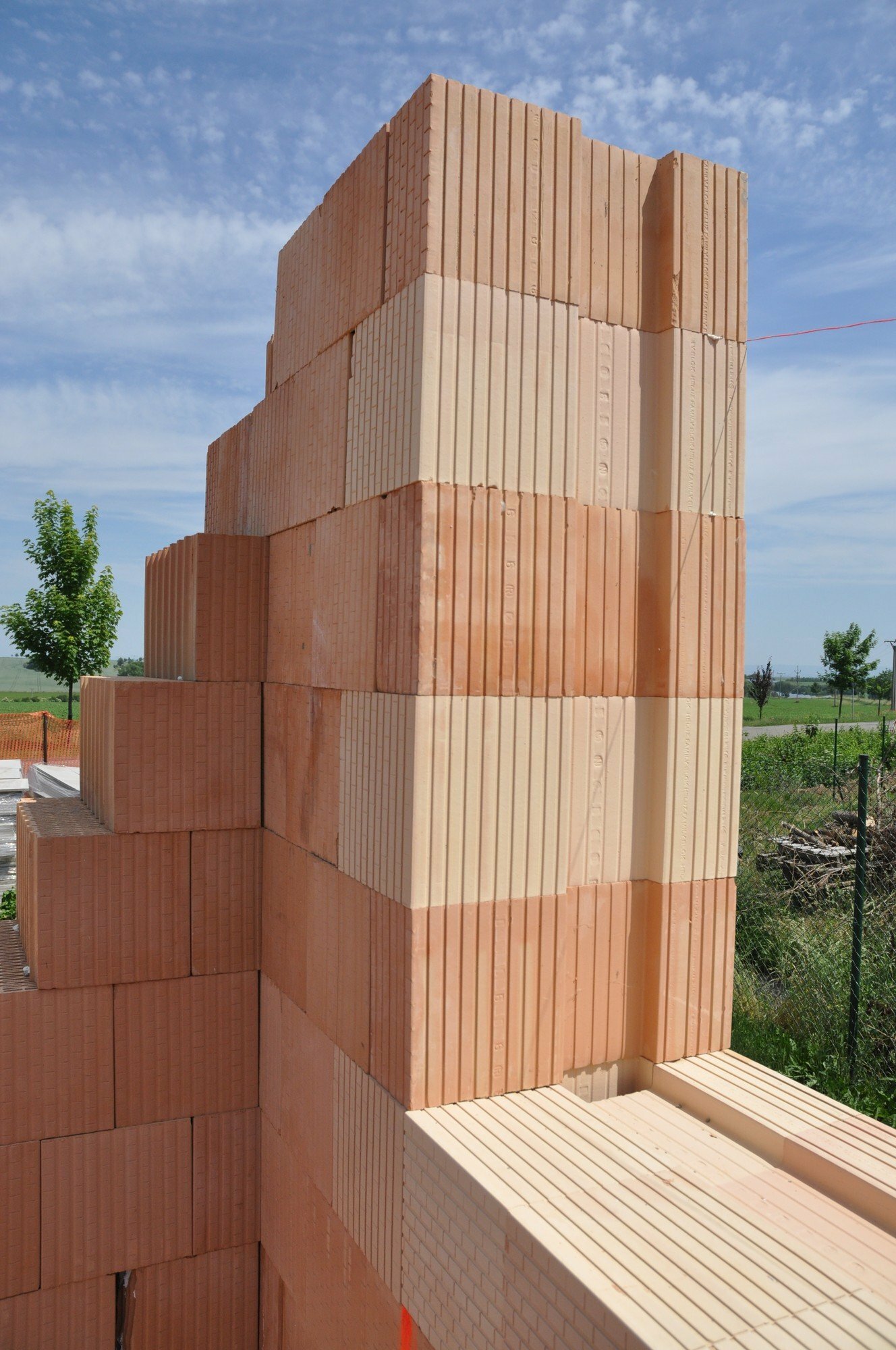

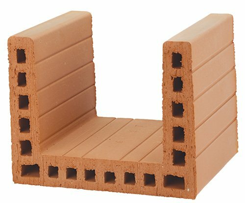

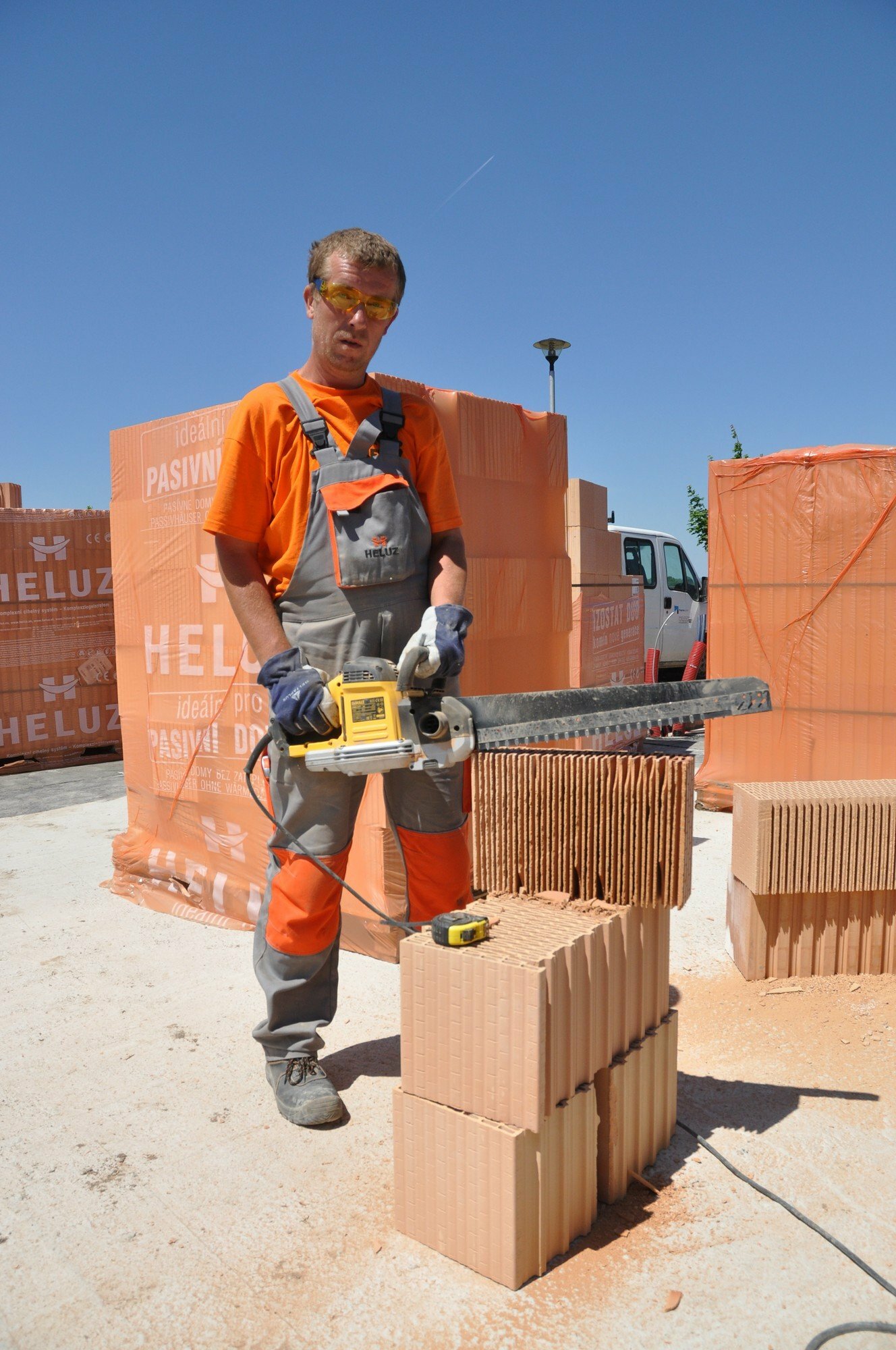

Вот на вашем фото, понимаю из за отсутствия таких доборных блоков. И как можно без проблем и даже дешевле (что бы не мудохаться так) тут и по времени и технически можно было применить такие блоки "добротно"красиво и без пили -фото. Такие блоки,(они есть двух видов) которые все по высоте одинаковые(можно вставлять-заменять другой форми блок,вент-канальный,дымоходный и др.) при этом не меняется высота"горизонталь до 1мм." при кладке стены.  А при"связке-перевязке" к этим блокам идут сталь-полоски(0,5мм. входят в стоимость бл.) ну и клей соответственно,что можно все блоки монтировать одновременно,без задержек.
Screenshot_2020-10-25-22-55-35-489_com_miui.gallery.thumb.jpg.846802d886220520bcb590a0b18a4d3e.jpg

Леер -это Словакия. А Венгрия -это Клима,они теплее словацких и без доборных блоков,тоже работал знаю их. Но лучше и в полном комплексе это хелуз, а резать выше можете посмотреть.

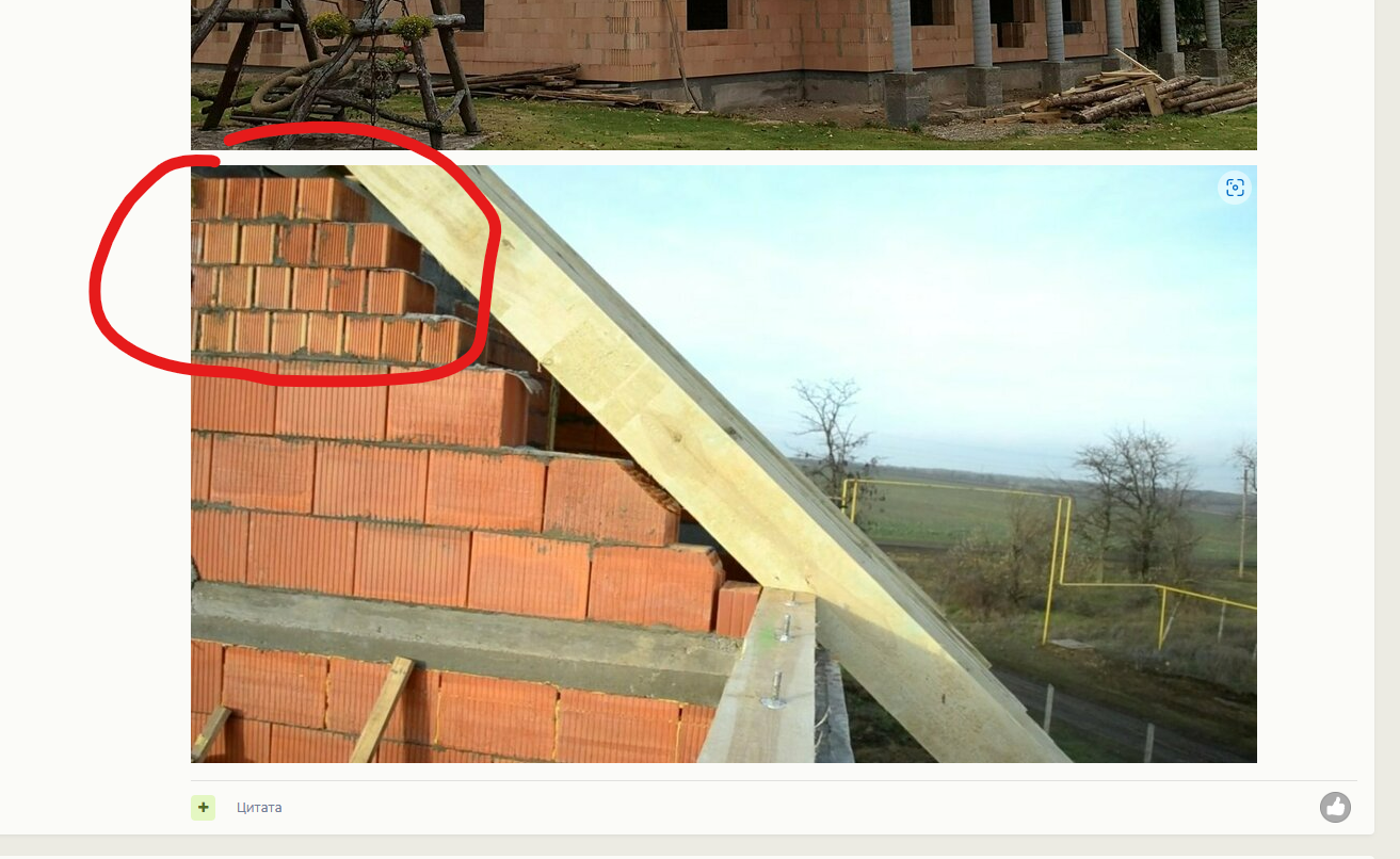

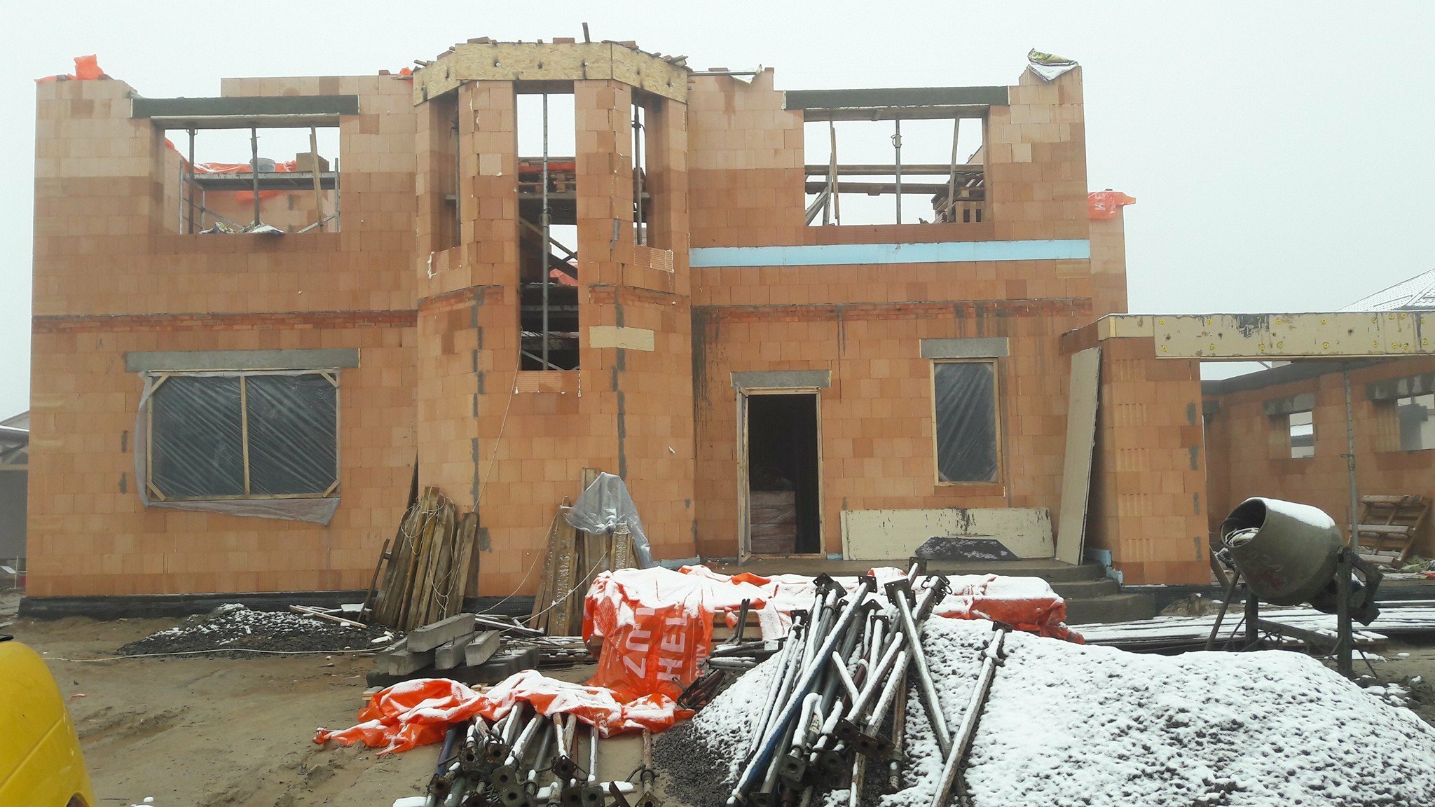

Вы знаете, я много видел таких "специалистов"как у вас на стройке, "то нельзя,то мы не знаем,то не годится или репнется". Вашу стройку я не буду оценивать,ну переплатили так и будет, это же ваши деньги и время. По примеру как можно делать и без всякой паники и жлобства. Вот по примеру на ваш вопрос как делается из крупноформатного блока, и ничего нормально.  Еще покажу как у нас стены-франтонов/мансардные режут как под ниточку (фото), а как при кирпиче-2НФ последнее-фото, а сколько еще там нужно доделать?
