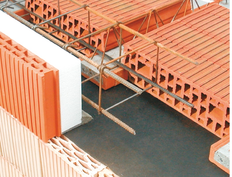

Перемычки, пояса и перекрытия - утеплять минватой толщиной не менее 15см (нормативный показатель). Видел не идеальный с точки зрения точки росы, но красивый с точки зрения конструкции вариант, когда ставят две ж/б перемычки (снаружи и внутри), а между ними - утеплитель нужной толщины.

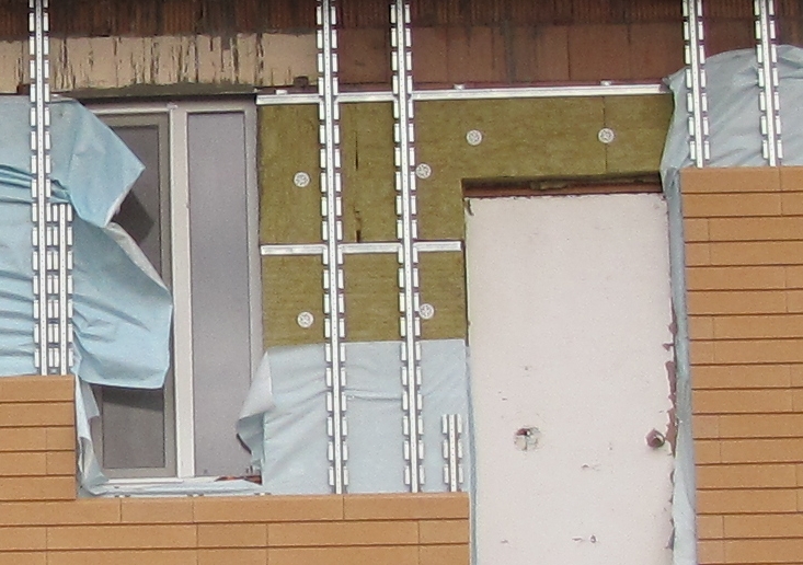

Однако это наука тем, кто собирается строить. У меня особого выбора нет, нужно утеплять. Вопрос в том как. Стандартная минвата? Уже представляю как рабочие, стоит отвернуться, будут переключать перфораторы в ударный режим, потому что сверлить в безударном нудно и долго. Да и если просверлить правильно, не уверен, что дюбели будут держаться надежно. Пенопласт тоже крепится дюбелями. Встречал как-то блоки с пенопластом внутри и готовой отделкой снаружи. Стройка давно задолбала, от любви неофита к проработке всех деталей ничего не осталось, так что предпочел бы такой вариант чтобы быстро и сразу решить вопросы и утепления и отделки. Но и те блоки крепятся в том числе дюбелями.

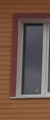

Да, и ещё промерзают оконные откосы. Как их утеплять - вообще не представляю. Снаружи нет места для утеплителя более-менее разумной толщины, не доводить же откос до стекла.
